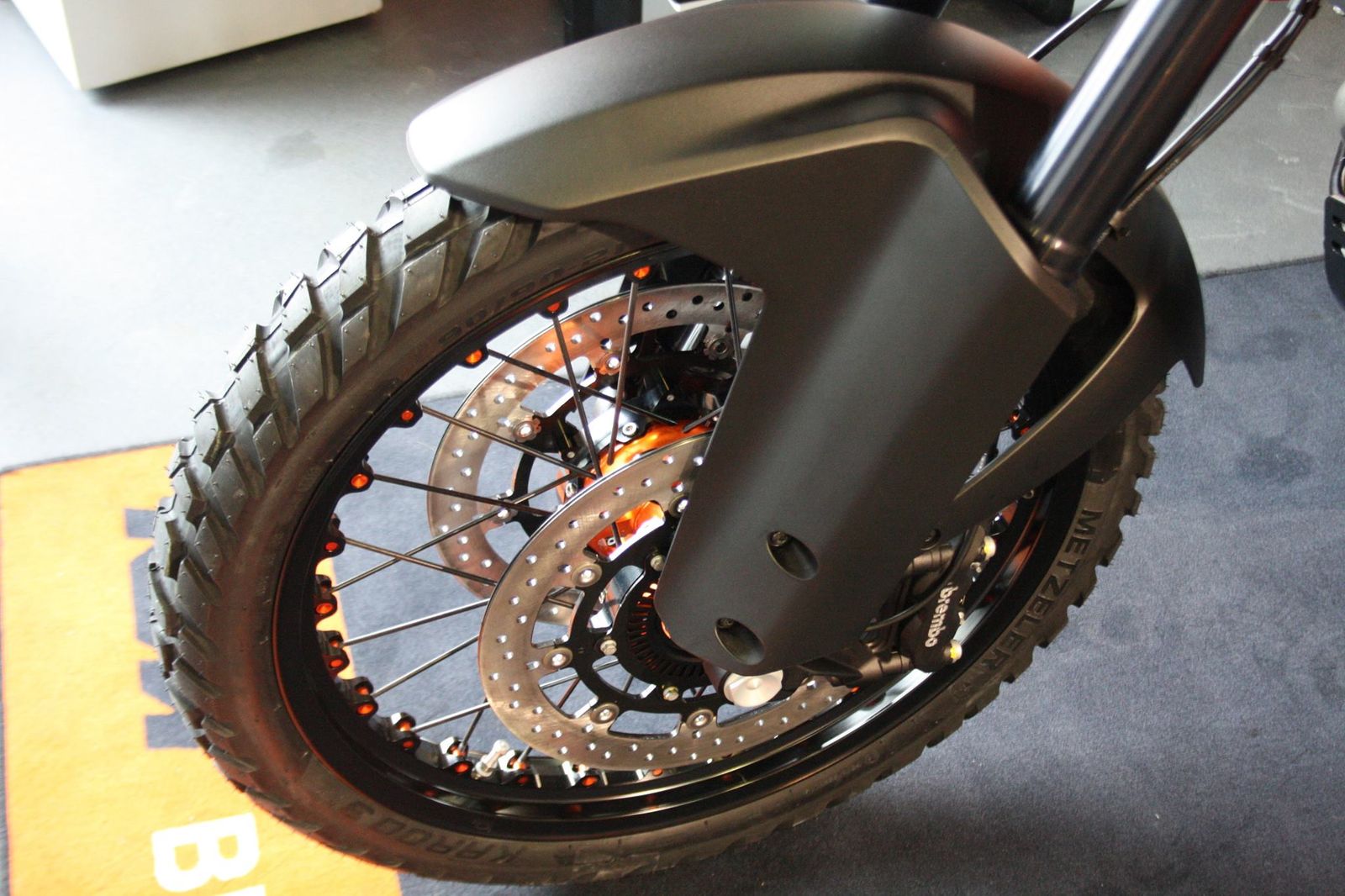

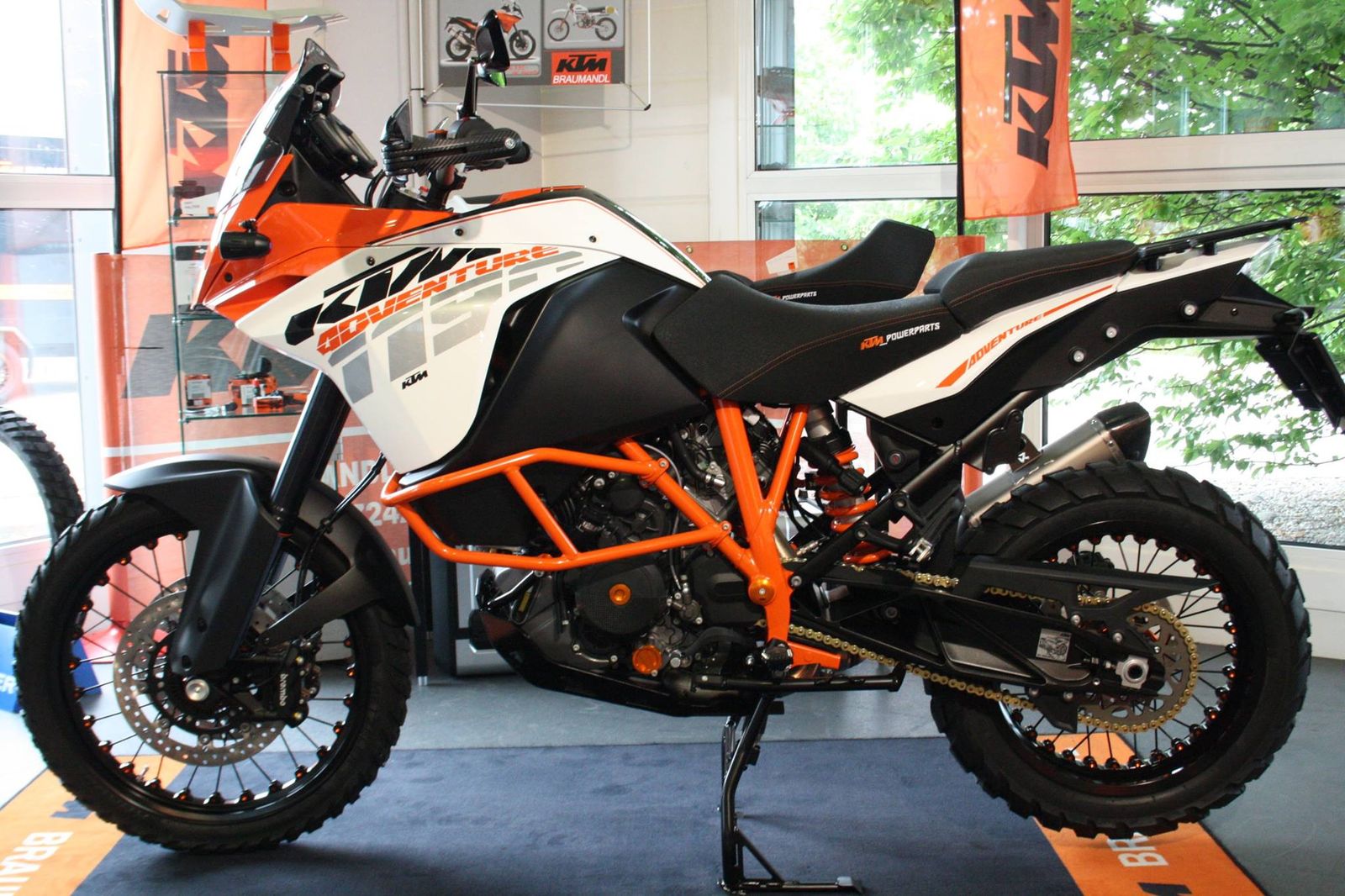

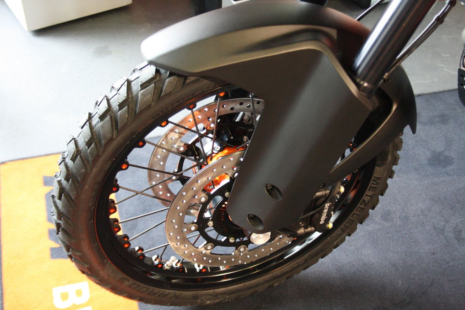

Hi
Suche Felgen für die 1190 Adv T da meine hintere Felge undicht ist.
wer kann mir sagen welche Marke das ist und wo ich Sie bestellen kann, Bilder im Anhang.

Sieht aus wie KTM Braumandl - ein österreichischer KTM-Dealer bei Wels (Linzer Raum)...

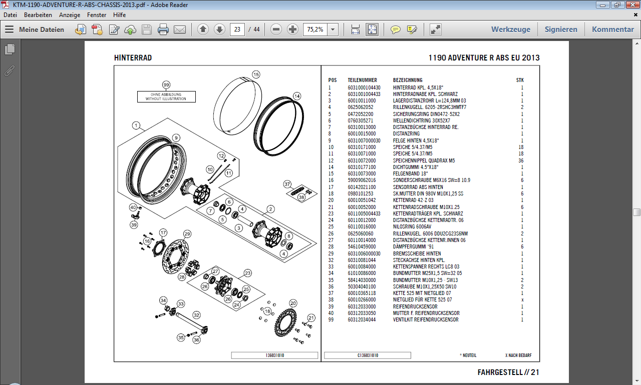

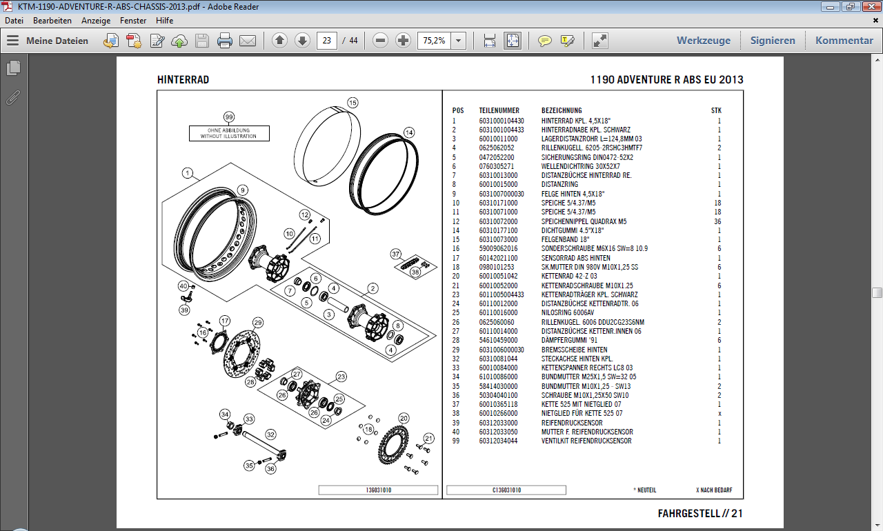

Das Felgenband muss undicht sei denn die Luft endweicht dort wo die Speichen in die Felge geht.

BeitragVerfasst am : Sa, 27. Sep 2014, 18:48    Titel: Antworten mit Zitat
Vic LC8 Adv990S @ Sa, 27. Sep 2014, 16:15 hat folgendes geschrieben:
unsure , Du meinst # 14 Dichtgummi, oder? Doch nicht #15 Felgenband? Das Felgenband dichtet doch nicht die Luft ab....hab ich da was falsch verstanden? Oder sitzt #15 in #14....kann ich anhand der Zeichnung nicht erkennen. Ich hätte eher gedacht nur der Dichtgummi hält die Luft im Reifen....

Die Nr. 14 dichtet die Felge zu den Speichen ab. Ich hab schon von ein paar gelesen, dass beim unvorsichtigen montieren von neuen Reifen das Dichtband beschädigt wurde. Ich würde das Problem erst hier mal vermuten. Also ggf. eine kleiner, durch den Reifen-Mech. verursachter Schaden mit großer Wirkung.

Die Felgen der 1190er vom Braumandl auf den Bildern sind von Kineo > http://www.unitedmotoparts.de/Felgen-Felgensaetze/ ....... ture-R-1190-13-.html Aber die rufen Preise auf wacko
Eine Alternative wären ggf. Alpina-Felgen > http://www.alpinaraggi.de/shop/ktm/alpina-ktm-adventure-1190.html Diese sind auch Schlauchlos-Felgen, können aber ohne Probleme auch mit Schlauch gefahren werden. Sind etwas schmäler und günstiger als die originalen Felgen der 1190er, haben aber keine Zulassung,

Das Felgenband dient nur als Schutz des Dichtbandes gegen eine mechanische Beschädigung der Speichen. Ist nichts anderes, als das Felgenband bei Schlauchfelgen das den Schlauch schützten soll.
Ja ich meinte das Dichtgummi, hab mich schlecht ausgedrückt.
Die Originalen Contis
Felgen von Kineo Danke
Bei den Alpina Felgen hätte ich doch wieder das selbe Problem oder sind die anders aufgebaut was ich nicht erkant habe.
Kineo wäre mein faworit wub , Gelt spielt keine rolle Mr. Green
aber danke für die antworten
