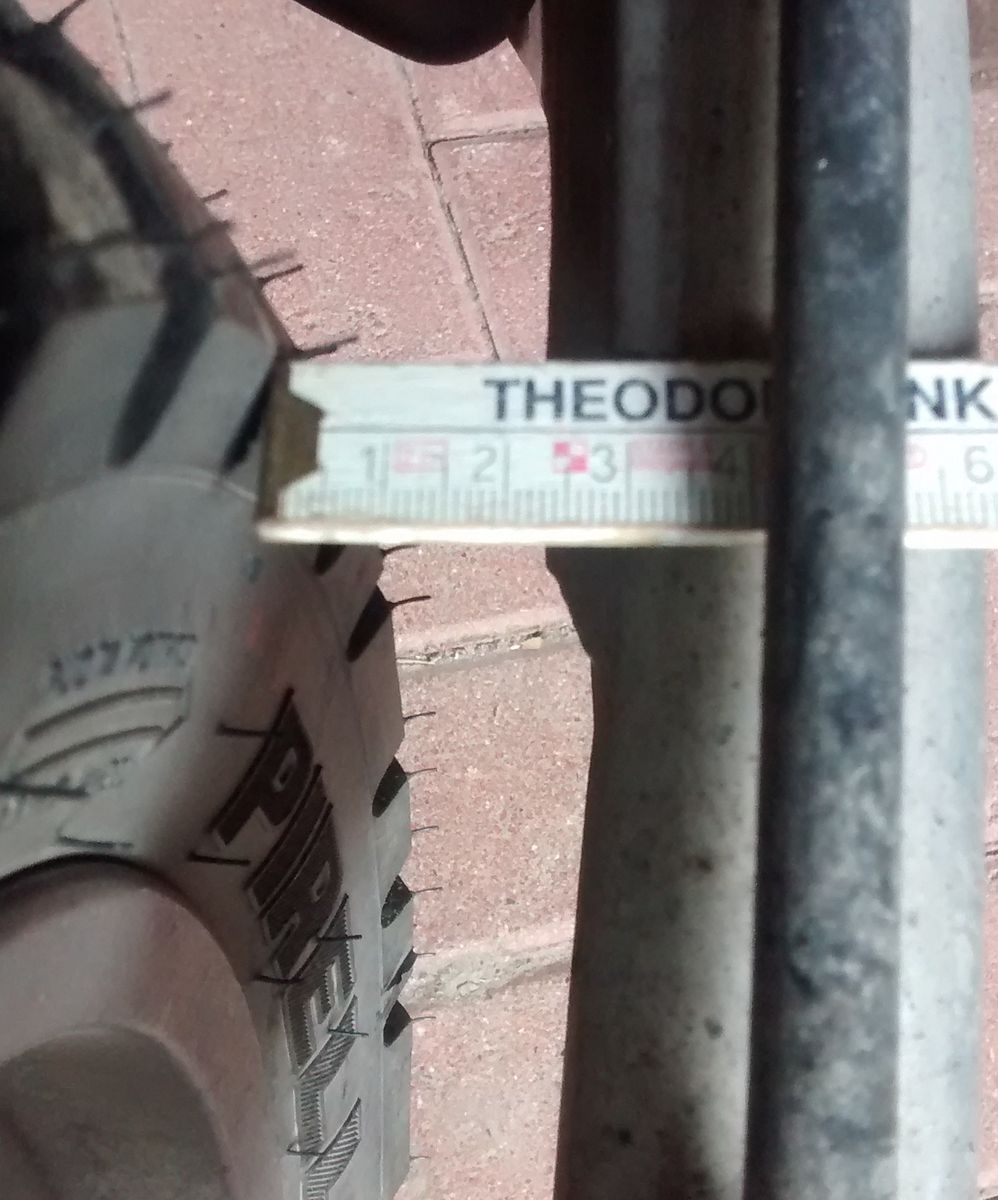

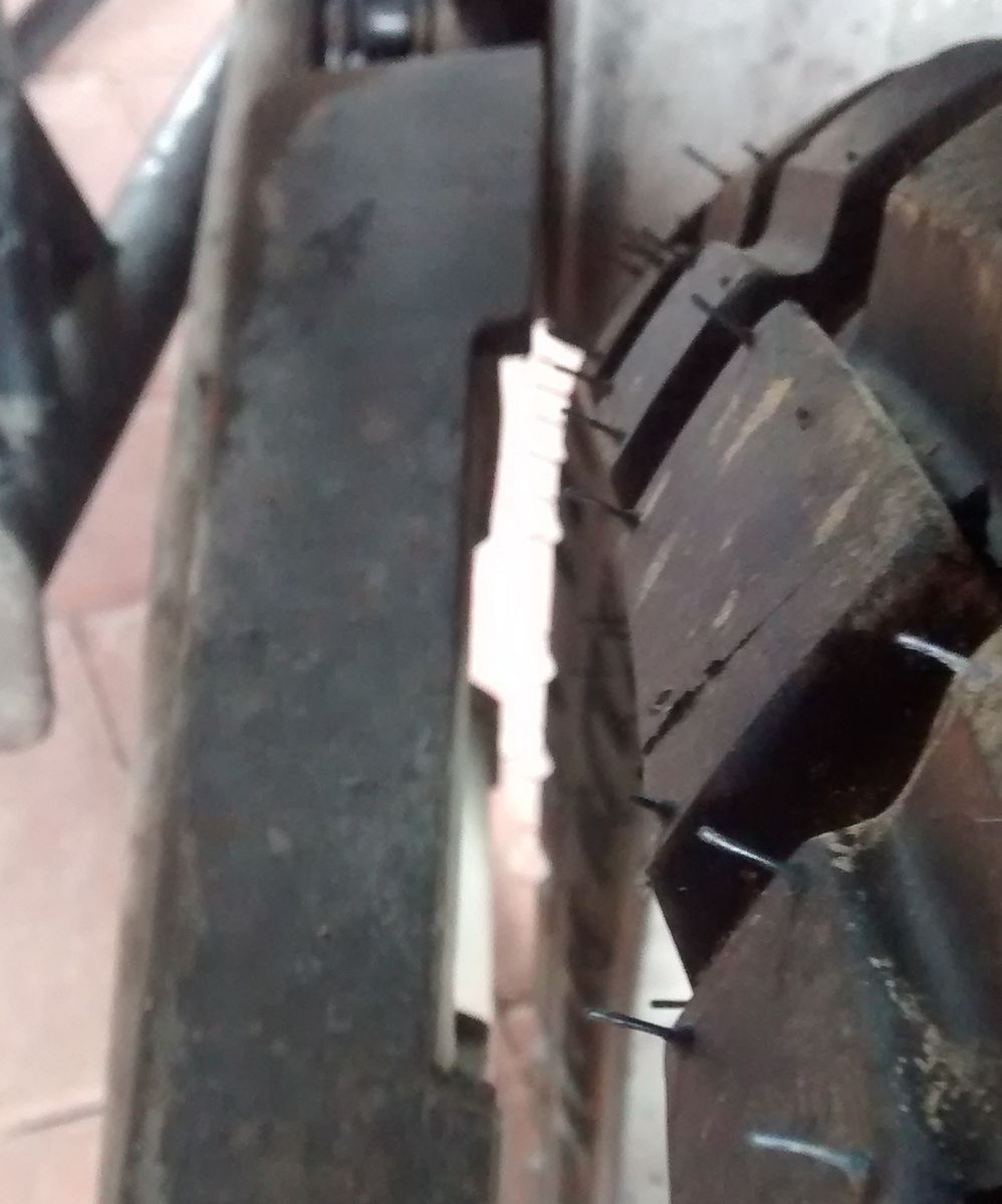

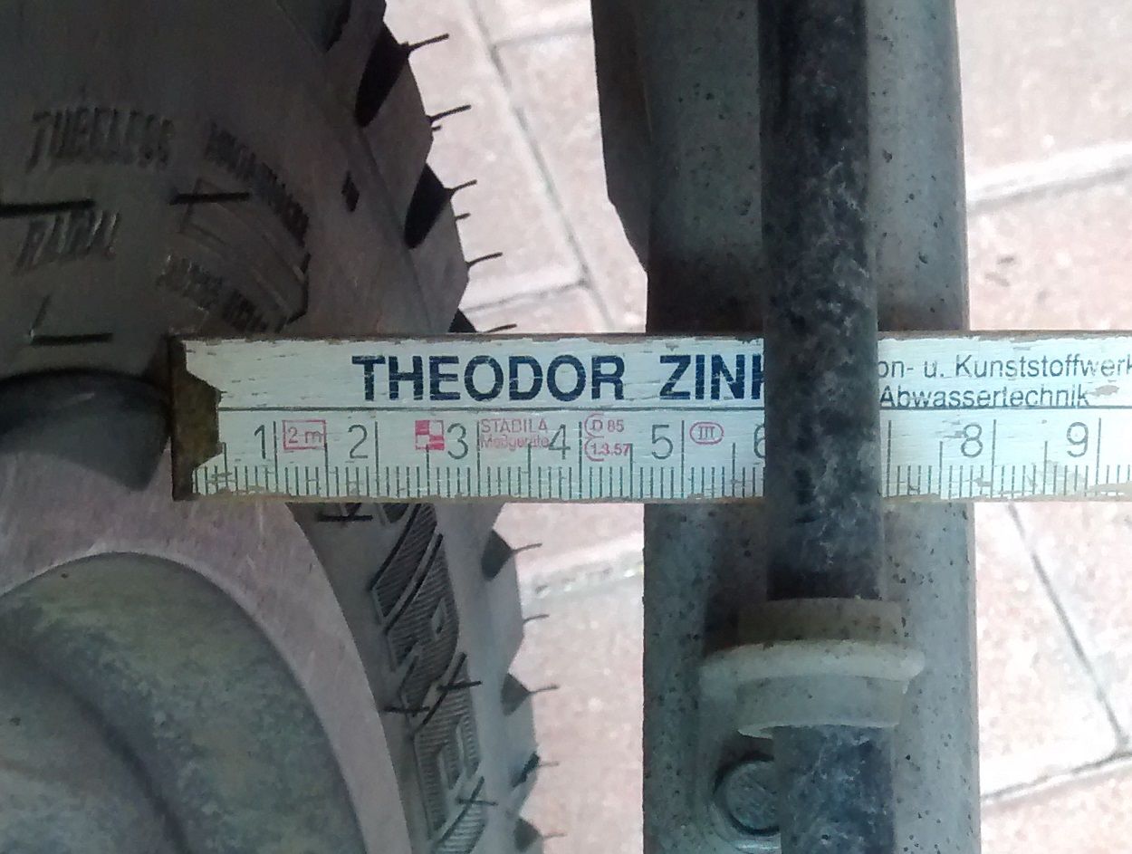

Nach dem ich jetzt das Hinterrad mit der original Radnabe und neuer Excel Felge 2,50x18 eingespeichert habe, musste ich beim Probeeinbau in der Schwinge feststellen, dass der Abstand zwischen Schwinge und den beiden Seiten der Felge nicht gleich ist. Das Hinterrad läuft nicht mittig. Die Felge habe ich auf die beiden äußeren Radlagersitze zentriert.
Leider gibt es hierzu in der Reparaturanleitung keine Angaben. Auch konnte heute Vormittag mir mein KTM Händler telefonisch nicht weiter helfen.
Meine Frage, weiß jemand wie groß der Unterschied zwischen den Abständen Schwinge/Hinterradfelge sein muss oder kann diese am eingebauten Originalrad nachmessen?
Vorab schon mal vielen Dank.

BeitragVerfasst am : Mi, 24. Sep 2014, 8:53    Titel: Antworten mit Zitat
Willkommen und Gruß aus dem Nachbarkreis Celle.
Bilder sagen mehr als Worte...
 Dateigröße:  126.71 KB
 Angeschaut:  1199 mal
 Dateigröße:  97.7 KB
 Angeschaut:  1252 mal
 Dateigröße:  140.86 KB
 Angeschaut:  1229 mal

BeitragVerfasst am : Mi, 24. Sep 2014, 19:25    Titel: Antworten mit Zitat
Abend!
@Glebe-LC8
Danke für das Nachmessen, die Bilder helfen mir gut weiter.
Ich gehe mal davon aus, dass Du auf deiner Kati noch die original 4,0x18 Felge hast.
Im Keller habe ich noch die 4,25x18 liegen, so dass ich das Maß einfach umrechnen kann.

BeitragVerfasst am : Mi, 24. Sep 2014, 21:50    Titel: Antworten mit Zitat
Laut Fahrgestellnummer ist meine S ein 2004er. Felge müsste demnach eine 4" Felge sein. Das Außenmaß der Felge begrägt ca. 123mm lt. Meßschieber.
