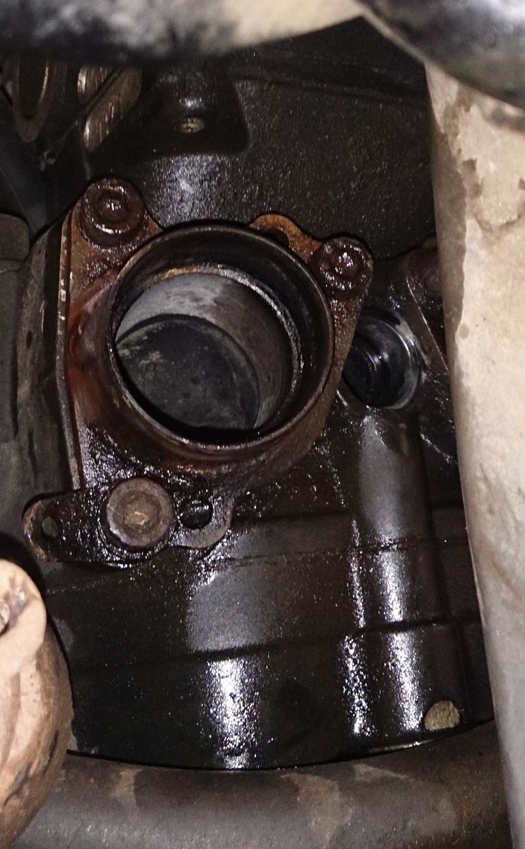

Meine letzte Fahrt mit der geliebten guten alten Kleinen endete mit viel Geräusch und sichtbarer Flamme vorn aus dem Zylinder raus...
Näheres Hinschauen brachte die Erkenntnis, dass es weder vom Krümmer, noch von deren Aufnahmen her kommt.
Es kommt aus einen Langloch im Zylinder, zwischen den Krümmeraufnahmen, welches seinen Verschluss verloren hat.
Kann mir jemand sagen, welche Funktion es hat und wie es wieder professionell zu verschließen ist ?
Vielen Dank im voraus !
 Dateigröße:  168.26 KB
 Angeschaut:  929 mal

BeitragVerfasst am : Mo, 1. Sep 2014, 12:00    Titel: Antworten mit Zitat
Gude,
schau mal hier:
http://vb.ktm-lc4.net/archive/index.php/t-10780.html
Den Stopfen kannst nachordern um das Loch zu stopfen, egal ob Du ein SLS hattest oder nicht, der Zylinder hat wohl dieses Loch.
Statt dem KTM-Info-Link kannst Du auch diese Seite hier bemühen um die Teilenummer ausfindig zu machen:
http://sparepartsfinder.ktm.com/
Grüße, error

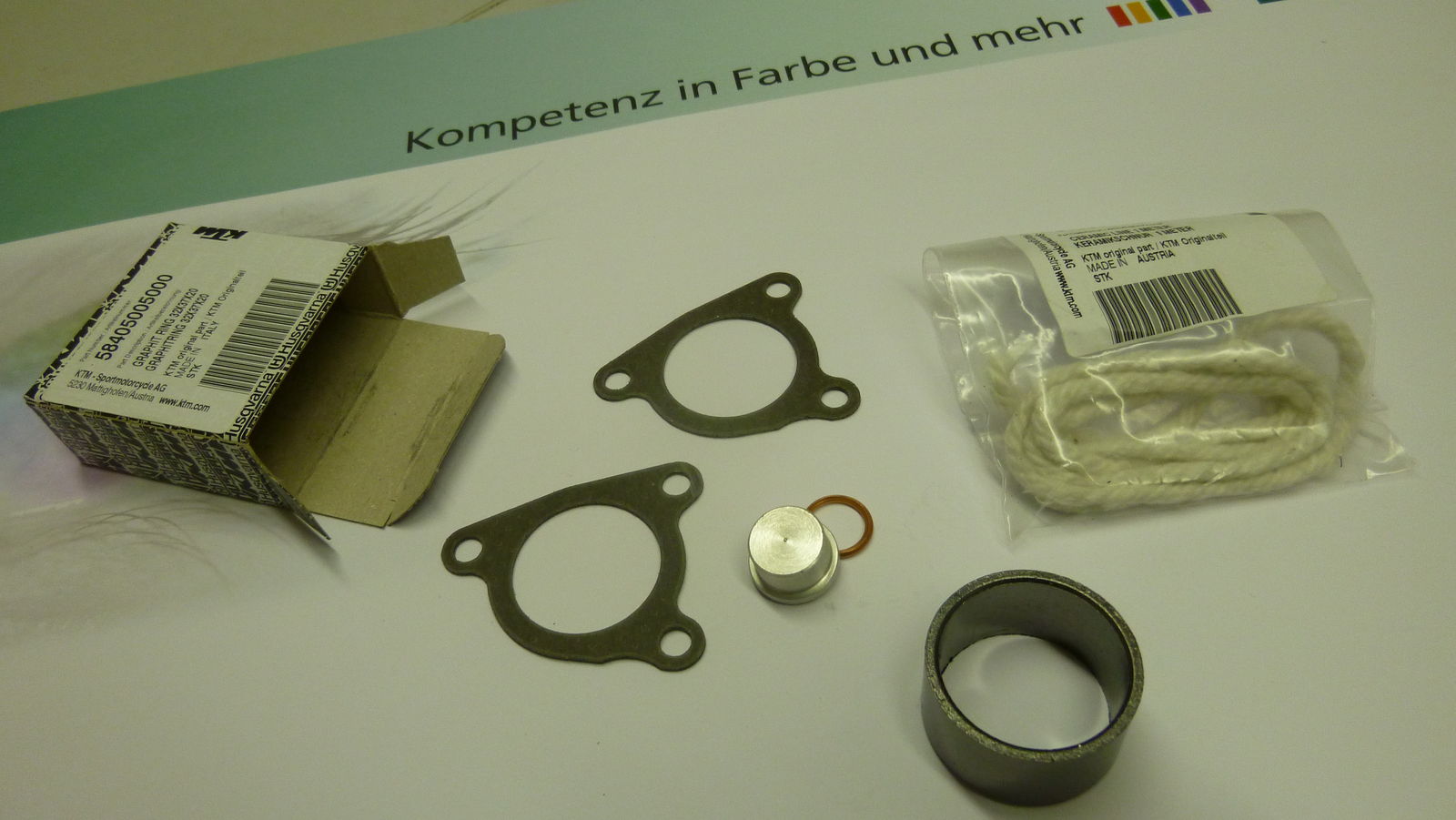

Super Service Exclamation mit knapp 20 € und gefühlvollem Reindrücken dürfte das grüne Leben verlängert werden können Smile
SLS-Verschlusspfropfen
 Dateigröße:  160.09 KB
 Angeschaut:  920 mal
