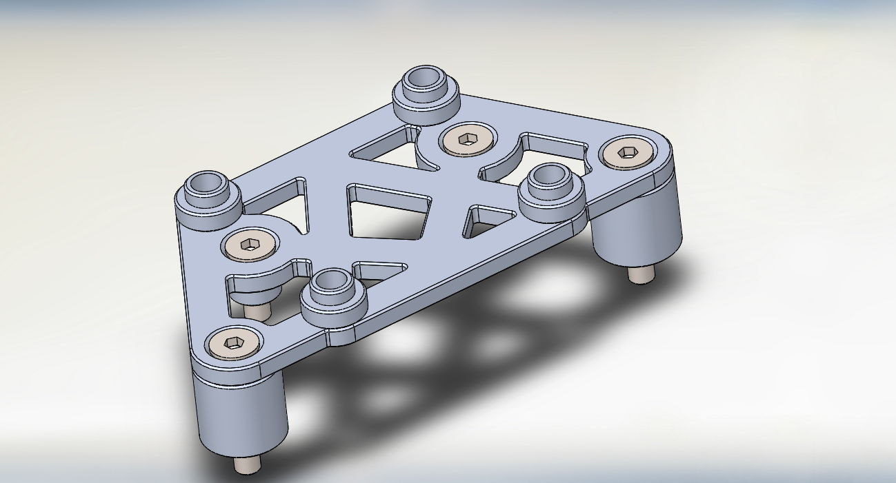

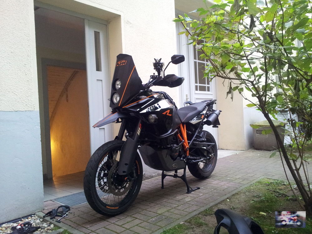

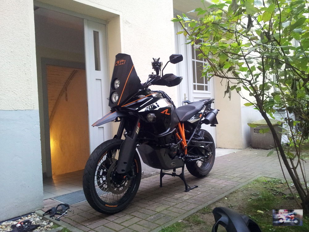

Weil es für den ein oder Anderen von Interesse sein könnte, mach ich mal nen kleinen Thread auf zum Thema: Hoher Frontkotie für die dicke 1190.
Das soll jetzt aber kein Thread über Sinn und Unsinn solch eines Projektes sein, sondern einfach sowas wie ne Anleitung, Ideenbringer etc...
Ich weiß: Geschmäcker sind verschieden und Geschmack ist keine Ansichtssache!!!! Very Happy Very Happy Very Happy
Egal:

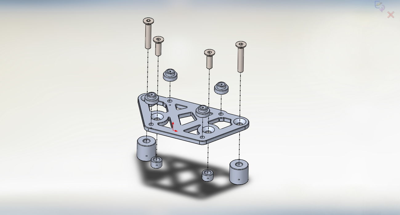

Was Ihr braucht:
- Ne Adapterplatte!

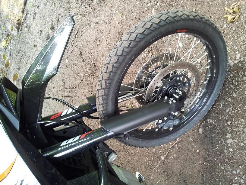

- 1x KOTFLÜGEL VORNE Nr. 6030801000033 53,29 € (Den 14er Frontfender der 1190. Dieser muss zerschnitten werden und dient als Gleitrohrschutz links und rechts (siehe Bild).)
- 1x KOTFLÜGEL VORNE Nr. 7650801000004 (Habe bisher noch keinen Schwarzen gefunden, weswegen ich meinen nur amateurhaft lackiert hab.)
- 2x BREMSSCHLAUCHFÜHRUNG VORNE 06 Nr. 60013025100 4,28 €
- 2x GUMMI FÜR BREMSSCHLAUCHFÜHR.03 Nr. 60013025050 1,13 €
- 4x BUNDBÜCHSE 7,2X10X15X8,5 Nr. 62508009000 3,57 €
- 2x Abstandhalter D=20mm M6 H=24mm
- 2x Abstandshalter D=12mm M6 H=14mm
- 2x M6 Senkkopfschraube 40mm
- 2x M6 Senkkopfschraube 30mm
- ggf. 4 M6 Schrauben mit Unterlegscheiben für die Befestigung des hohen Kotflügels am Adapter z.B. ISO 4762 M6 x 16 --- 16N
Editiert durch Turbodiesel > siehe http://forum.lc8.info/viewtopic.php?p=363197#363197
Eigentlch keine große sache!
- Die Abdeckplatte mit der Hupe muss raus! (Zwei schrauben jeweils neben der Hupe)
- Die 2 Schrauben aus dem Bremsleitungsverteiler mussen raus!
- Generell müsst ihr die Hupe Verlegen. (Ich hab meine abgebaut und ne Nautilus dran.)
- Alten Kotflügel runter, beim 13er Modell auch die kleinen Teile unten.
- Neue zurechtgeschnitte Gabelprotektoren ran
- Bremsschlauchführung samt Gummies an die hinteren Schraubenaufnahmen an den Gabelfäusten, über den Bremssätteln
- Adapterplatte samt distanzbuchsen ran, sodaß die 20er Distanzbuchsen direkt an der Gabelunterseite aufliegen und die kleinen 12x8 mm den Bremsleitungsverteiler mit fixieren.
- Kotflügel mit den Bundbuchsen dran. (Ihr könnt die Höhe varieren, indem ihr die Buchsen entweder oben auf den Kotflügel steckt - niedrige Position - oder Innen in den Kotflügel steckt -hohe Position!)
Fertig!
Viel Spaß beim selber machen!

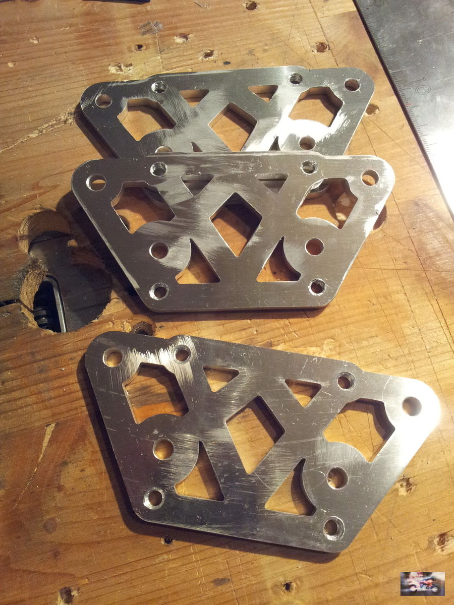

P.S. Zwei finale Adapterplatten hab ich noch rumliegen und ein paar Prototypen, falls jemand interesse hat... PN
Fertig

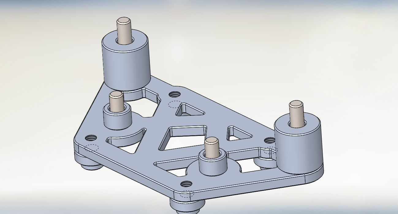

Montagereihenfolge

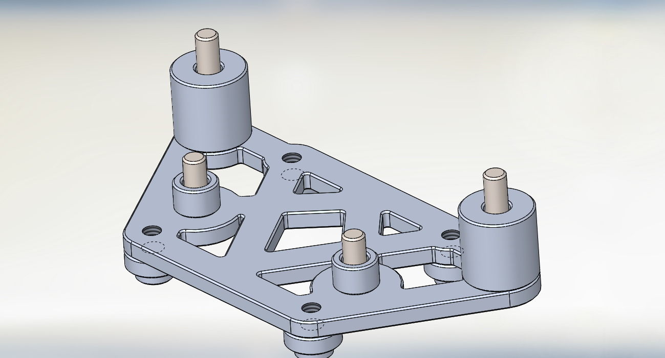

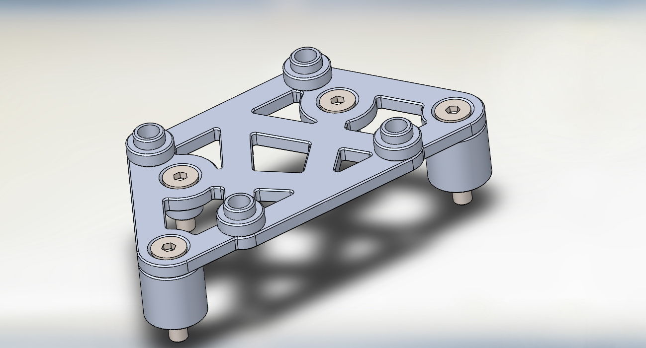

zum Koti gewandte Seite
 Dateigröße:  75.33 KB
 Angeschaut:  1441 mal
zur Gabelbrücke gewandte Seite

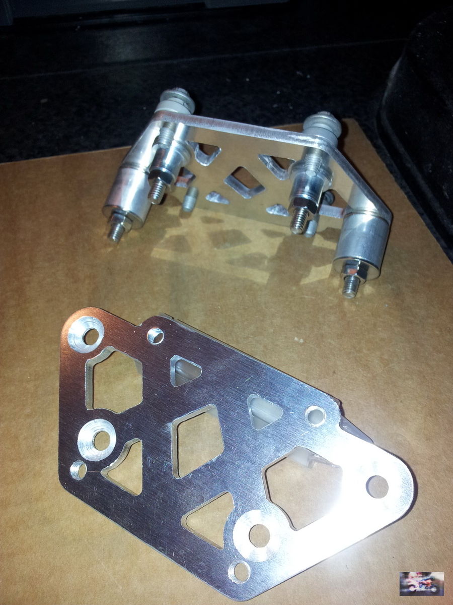

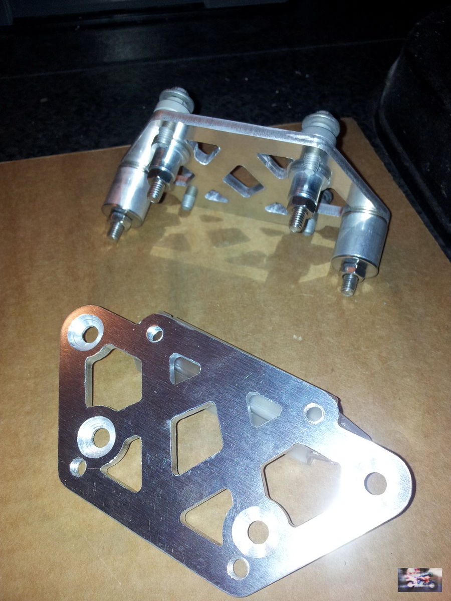

fertige Adapterplatte
 Dateigröße:  208.55 KB
 Angeschaut:  1508 mal
2ter Prototyp
 Dateigröße:  156.47 KB
 Angeschaut:  1412 mal

Die beiden Adapterplatten sind jetzt leider schon weg! Falls Interesse besteht und ein paar Leute zusammenkommen, könnte ich aber nochmal welche Auflegen lassen. Allerdings min. 4 Wochen Lieferzeit... blink

ohmy Deine 1190R sieht mal geil aus!

Leider hat sich ein kleiner fehler eingeschlichen wie ich gerade gesehen habe: zu den Maßen:
- 2x Abstandhalter D=20mm M6 nicht H=20mm sondern 24mm
- 2x Abstandshalter D=12mm M6 nicht H=8mm sondern 14mm
- 2x M6 Senkkopfschraube nicht 35mm sondern 40mm
- 2x M6 Senkkopfschraube nicht 20mm sondern 30mm
Sorry, konnte es oben leider nicht mehr editieren!!!!
