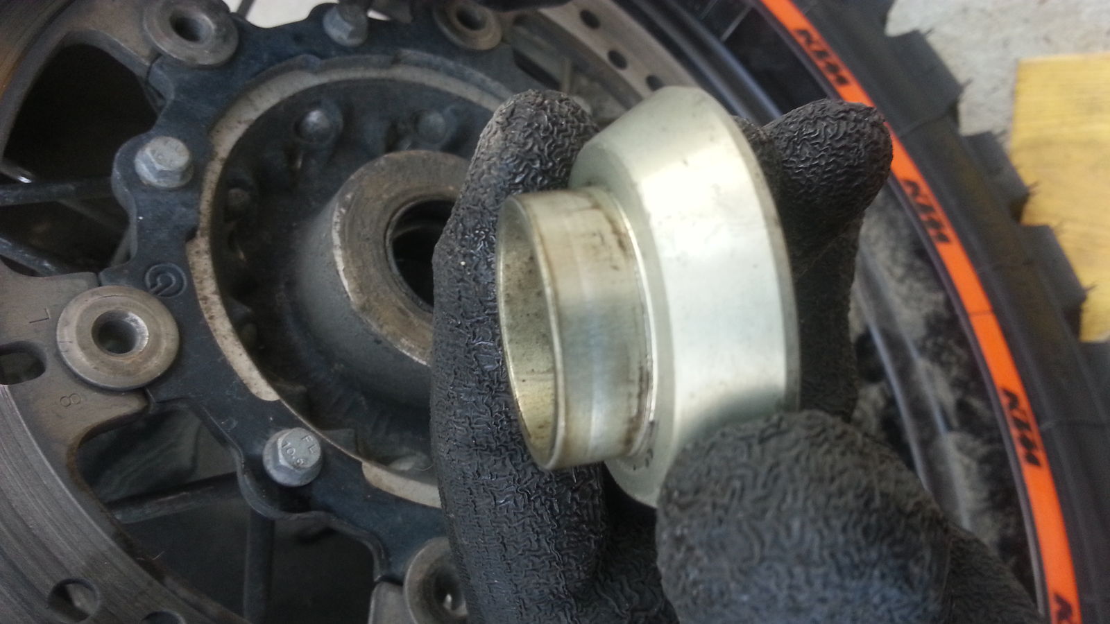

Hab gestern meine Räder vom Reifenhändler abgeholt. Neue Heidis drauf, weil ich Sonntag in die Alpen will. Hab die Räder samt Achsen vorgestern zum Reifenwechsel abgegeben.
Eben beim Montieren fällt mir auf, dass die Hülse (siehe Foto, das ist die von der HA) von der VA fehlt. Zwar eben noch mit dem "Chefreifenhändler" telefoniert, er will sich morgen früh auch gleich drum kümmern und suchen.
Aber wenn er sie nicht mehr findet? blink
- Kann die ein Smile auf Lager haben?
- ohne fahren wäre sicherlich ziemlich doof von mir
- oder irre ich mich, und an der VA gibt's die Hülse gar nicht? Glaube ich aber nicht...
Danke für Antworten vorab!
Hülse HA

soweit ich weiss, gibt es 2 verschiedene achsen. für die ältere (bis 2008?) brauchst du keinen spacer, für die neueren schon..der bund ist unterschiedlich.
mein mopete wurde vom Vorbesitzer auch ohne hülse gefahren, dadurch wurde das rad nur durch die bremse achsial zentriert.. wacko
das licht am ende des tunnels .. könnte auch ein idiot mit einer Taschenlampe sein..
v2loverOffline
Anmeldungsdatum: 16.11.2008
Beiträge insgesamt: 2183
BeitragVerfasst am : Do, 21. Aug 2014, 21:11    Titel: Antworten mit Zitat
natürlich benötigst du die hülsen; die dienen sozusagen als distanzen um das vr richtig zu positionieren; li u. re hülse sind unterschiedlich.
aber keine sieht so aus wie die vom hr. und die benötigst du nur re. li. gibts keine.

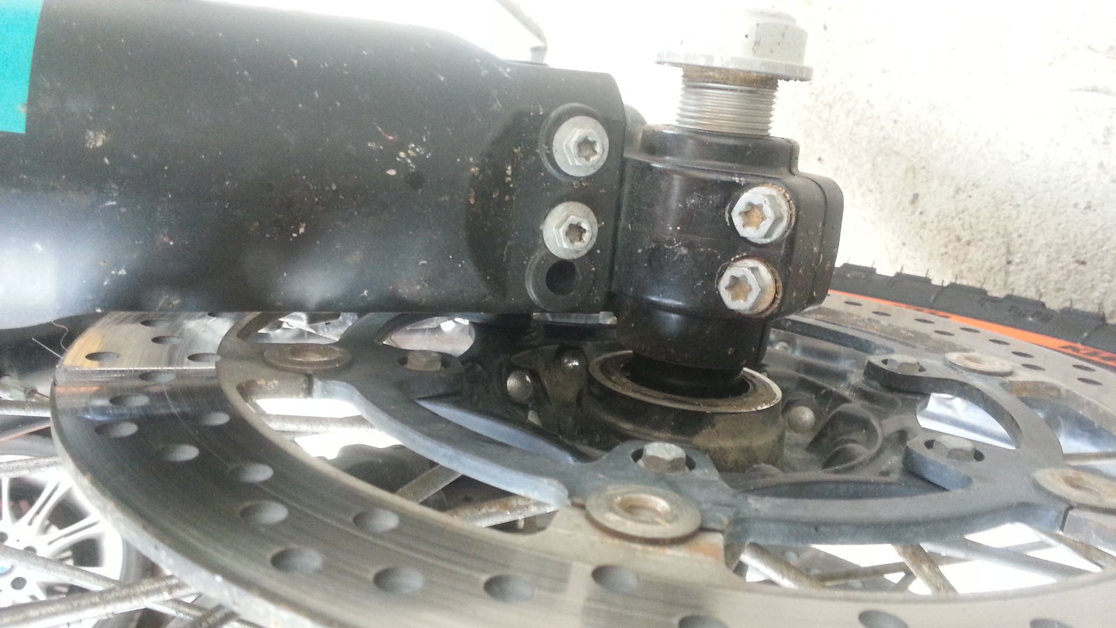

Dieser Spacer müsste sich in Fahrtrichtung an der VA links befinden. Da ist die Lücke (siehe Foto). Falls mein Reifenfritze das Teil morgen nicht wiederfindet, soll er mir ein neues besorgen! Mir egal, was das Teil kostet. Ist dann sein Problem! Ist nur die große Frage, ob ich bis Sonntag Vormittag einen neuen Spacer irgendwo her bekomme. Dadurch den gebuchten UUrlaub sausen zu lassen, würde uns ziemlich STINKSAUER machen! Mad
Ohne fahren ist sicherlich KEINE Alternative.
Morgen früh bestellen - ob's mein Smile dann bis Samstag da hätte?
Nebenbei gefragt: aus welchem Material besteht das Teil denn eigentlich?
"Lücke" an der VA links.

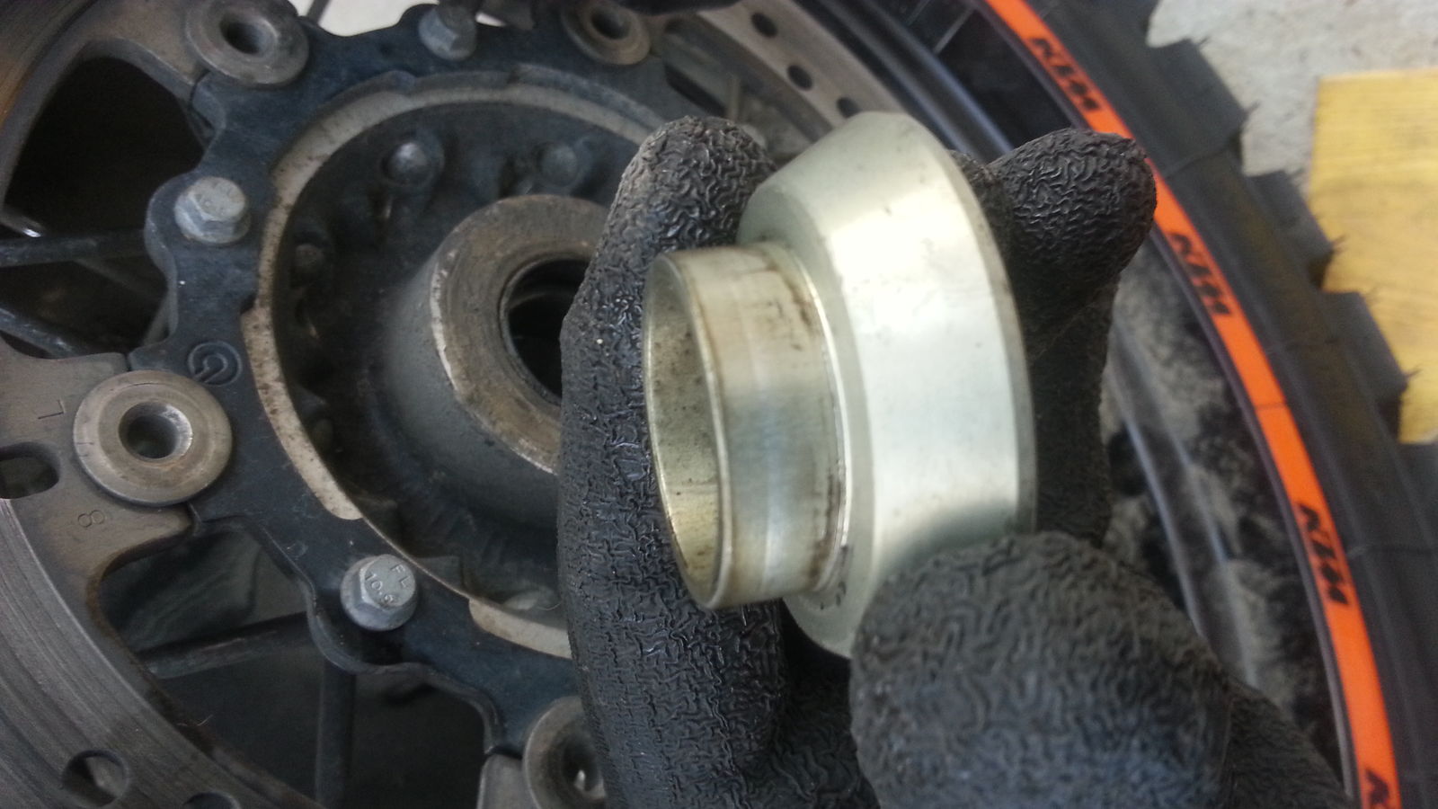

Hülse/Spacer lag beim Reifenhändler unter der Wuchtmaschine. Urlaub gerettet. Freundin hat nämlich schon mit heftigen Heulanfällen gedroht... Cool Very Happy
Euch besten Dank fur die Hinweise
Da isse wieder
 Dateigröße:  118.16 KB
 Angeschaut:  869 mal
