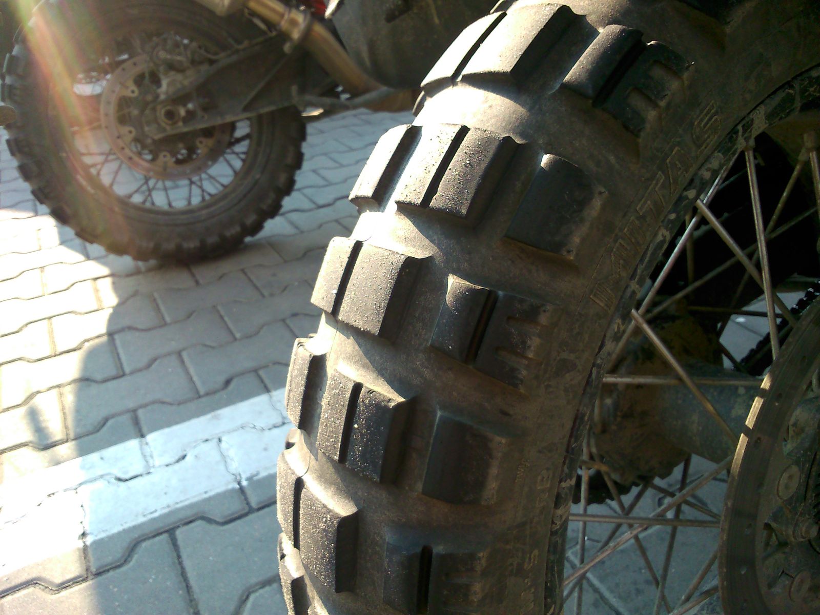

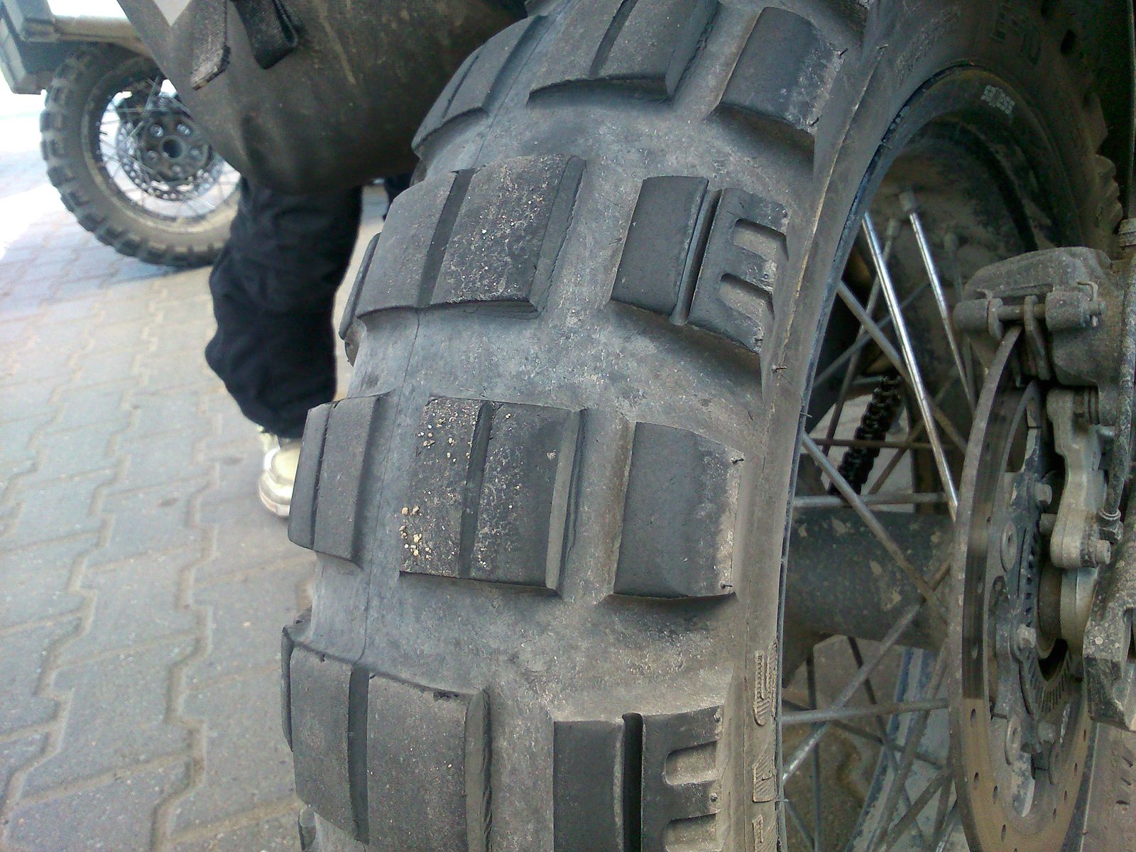

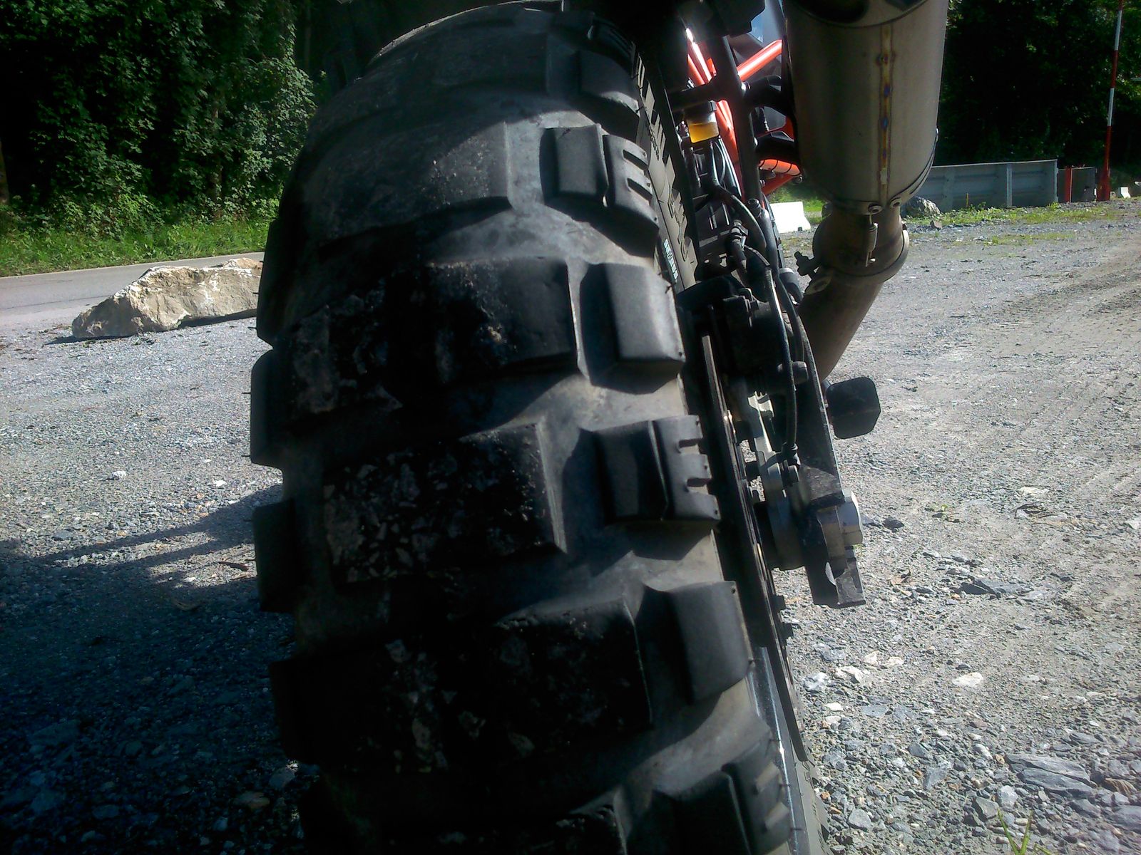

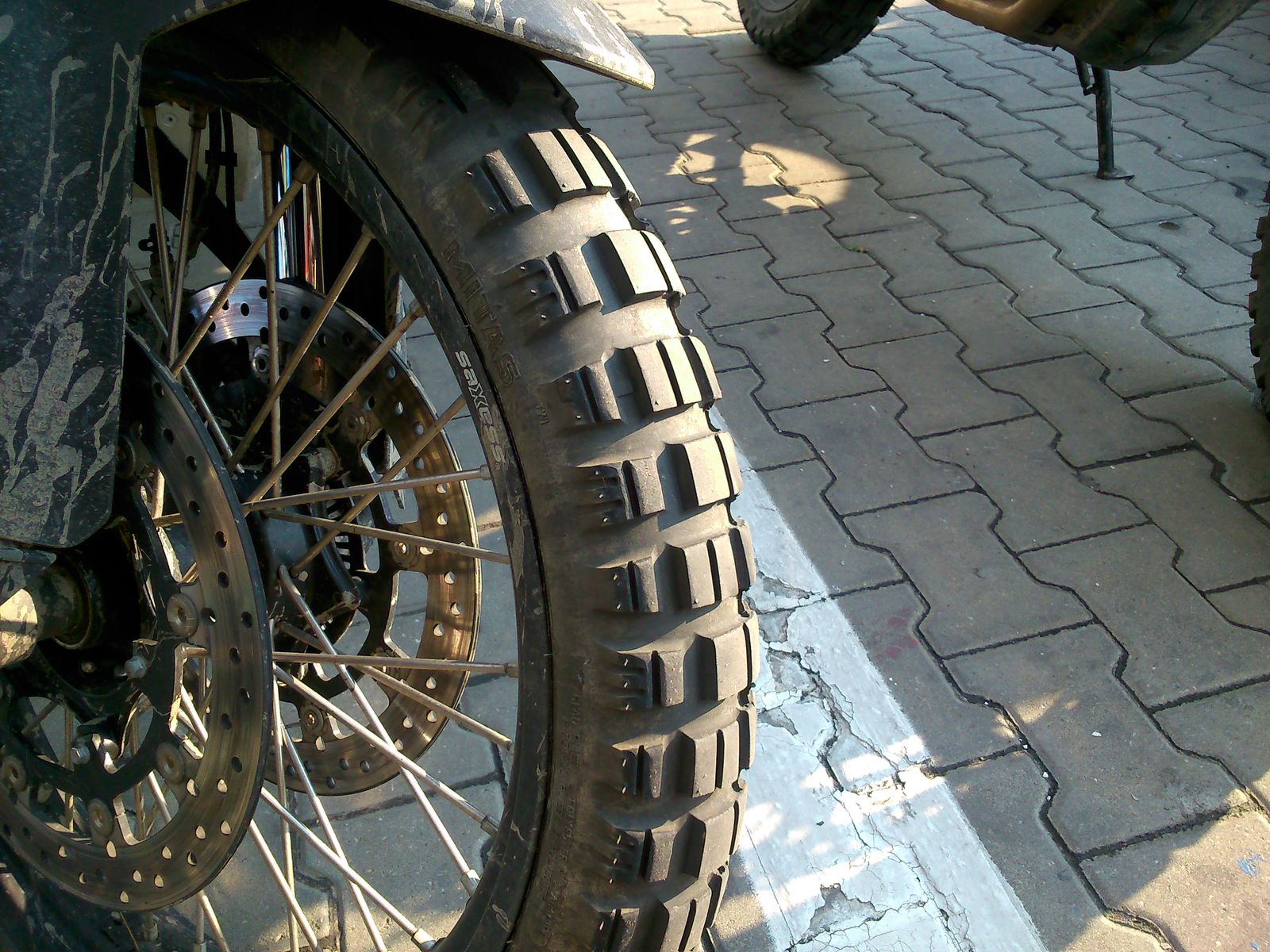

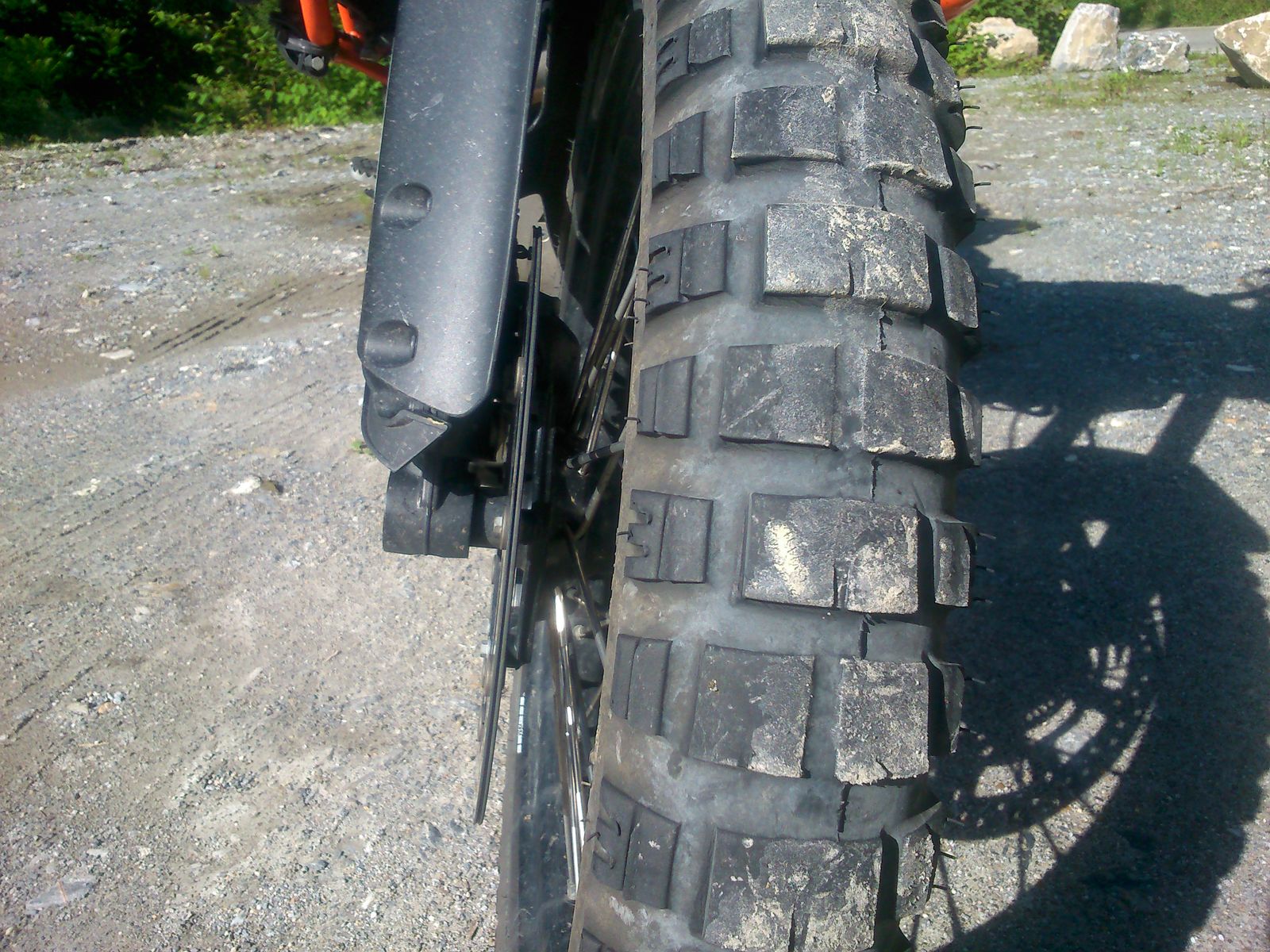

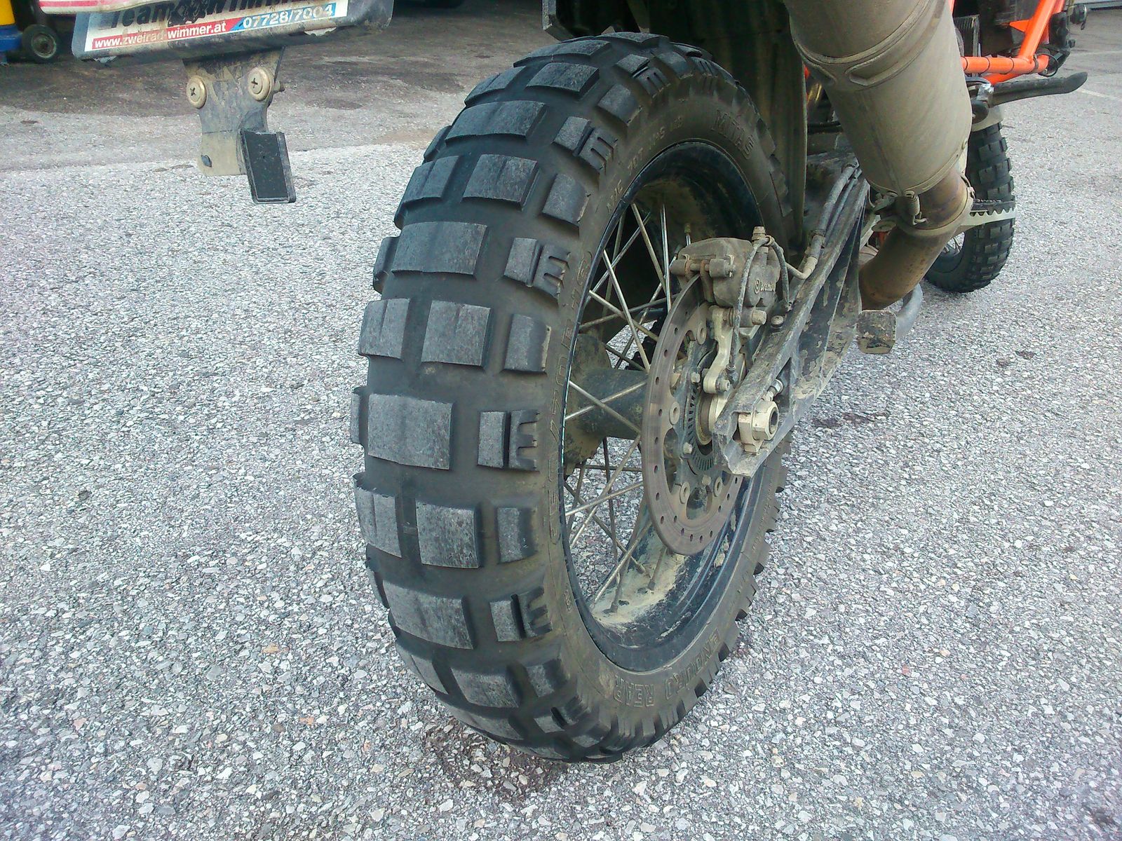

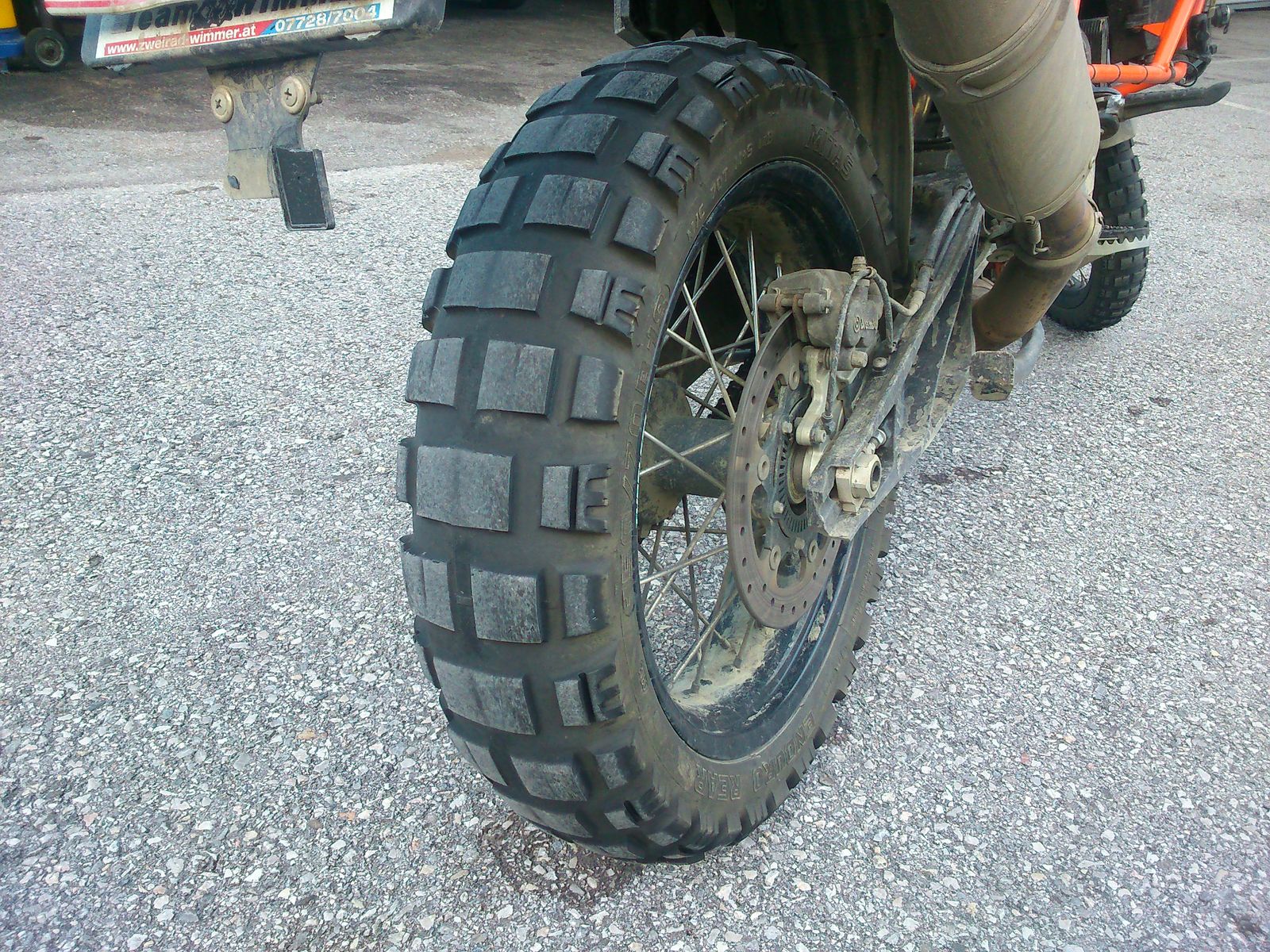

Hatte jetzt den Mitas E10 bei einer Rumänien-Tour auf der 1190er R in 90/90 21 TL und 150/70 18 TL Speedindex T.
Ausserdem waren eine normale 1190er und eine Triumph Explorer XC auch mit diesem Reifen in 110, 150 in 19 bzw. 17 Zoll bestückt.
Der Gummi ist im Prinzip mit dem TKC80 vergleichbar, funkionierte bei allen 3 Mopeds wirklich gut. Traktion solange es nicht allzu rutschig wurde gut, Seitenführung hinten, v. a. aber vorne einiges besser als mit TKC 80. Insgesamt gefällt er mir im Schotter, Dreck, Waldboden und Gras um einiges besser als der TKC80, Hardcore-Stoppler ist er natürlich keiner.
Am Asphalt ist er wirklich in jeder Lebenslage sehr gut für einen Stoppler, hatte weder im Trockenen noch im Nassen einen wirklichen Rutscher. Hält wirklich ordentlich und ist sehr berechenbar.
Die ersten paar km sind, sagen wir mal sehr gewöhnungsbedürftig, sobald er aber ein bisserl entschärft ist (was rel. flott geht), darfst du Vertrauen aufbauen. Smile
Bin damit ca. 3300 km gefahren, wobei ich nur 3 mal am Kabel gezogen habe und die restliche Zeit touristisch flott gerollt bin und das Motorrad meistens "getragen", also möglichst sachte Gas gegeben habe. Die Reifen auf den angehängten Photos wurden im Soziusbetrieb gefahren, die Garnituren auf der 1190er und Explorer wurden solo gefahren und sahen immer besser, teilweise, v. a. am Ende viel besser aus. Obwohl's wurscht ist, mein Reifen sähe solo wahrscheinlich gleich aus.
Druck: zwischen 1,7 und 2,1 Bar vorne und 1,8 und 2,7 Bar hinten. Bei Verbindungsetappen eher höherer Luftdruck empfehlenswert, sonst schmilzt dir der Gummi weg.

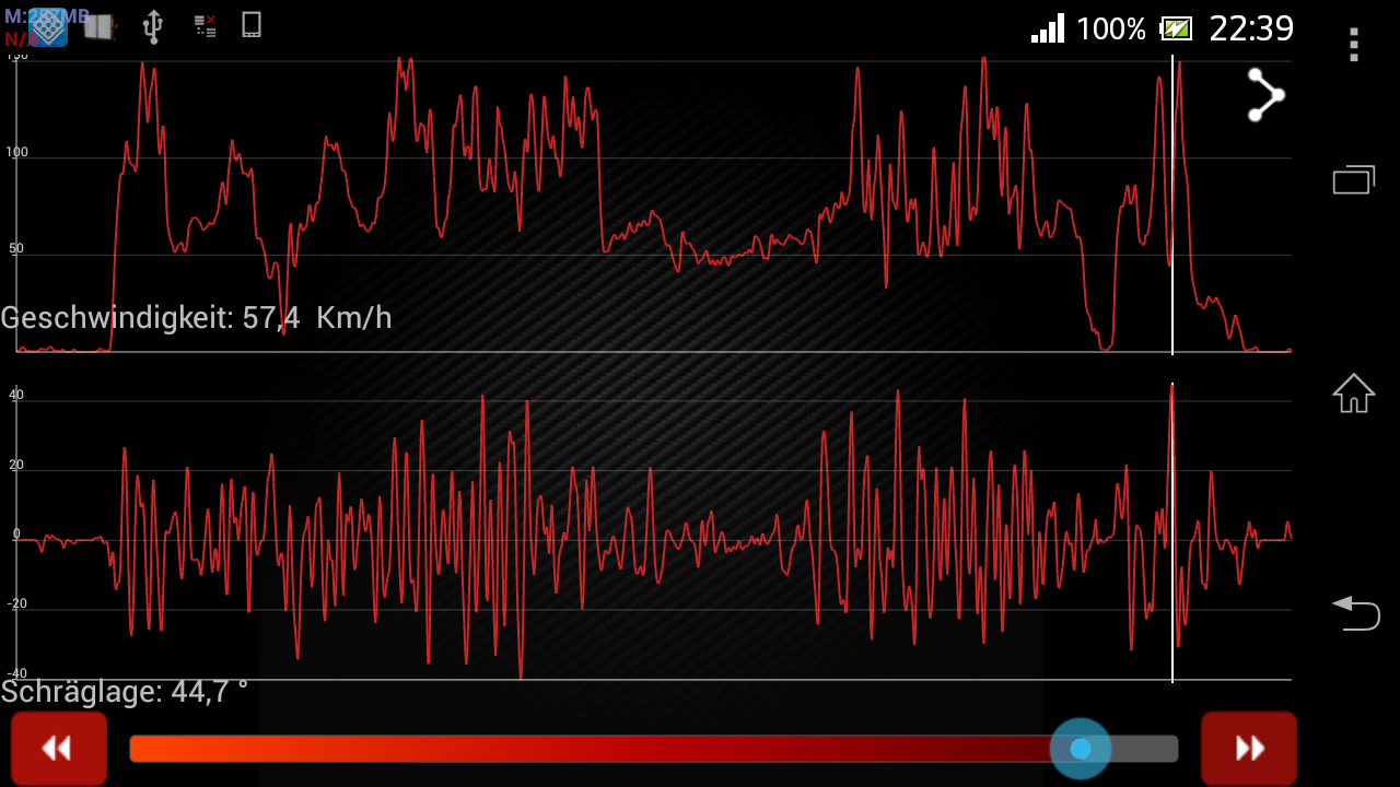

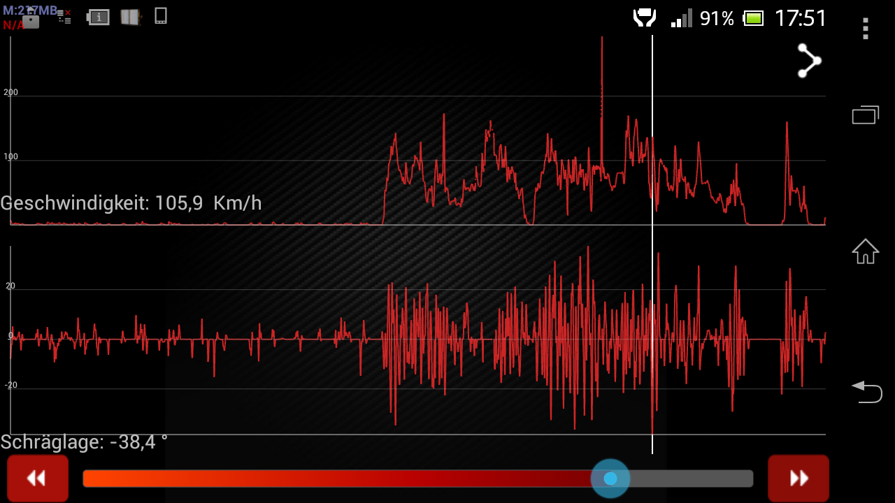

Ad. letztes Foto: aufgezeichnet habe ich max. 38,4 Grad Schräglage, wobei das aber nicht das Ende der Fahnenstange war, da die Strecke nicht sehr "schräglagenhungrig" war. Ich schätze, dass insges. das Max. bei gut 40 Grad waren.
Fazit: guter Reifen für gemischte Touren. Bei den meisten wahrscheinlich für 4000 bis 5000 km Touren geeignet, bei mir sind wie gesehen 3300 km möglich, ich würde mir für Touren über 2500 km aber was wünschen, wo man nicht soo behutsam mit dem Gas umgehen muss.

Also ich kann die Aussagen grundsätzlich bestätigen....
Allerdings auf ner 690ziger gefahren.
Bei mir Nutzung 80 Straße/ 20 Geläuf.
Rund 2700 km...
Aber deutliche Sägezahnbildung am Vorderrad
Druck : 2,0-2,2 Bar
Nenndruck laut Mitas 2,3 Bar
Und 4-5000 km Laufleistung sehe ich als ziemlich optimistisch.

Da bin ich prinzipiell ganz bei dir, aber wer mit dem MT90 über 7000 km und mit dem TKC80 über 6000 km kommt, der sollte mit dem E10 auch 4-5000 km kommen. Davon gibts hier ja genügend. Gas darfst halt nicht geben, zumindest net oft.

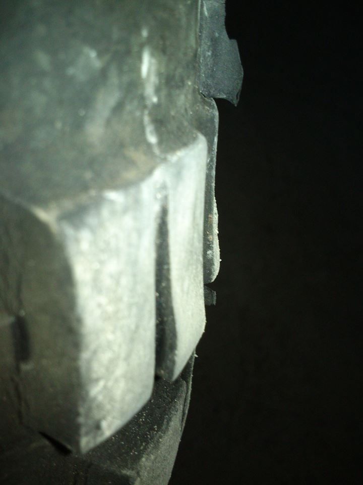

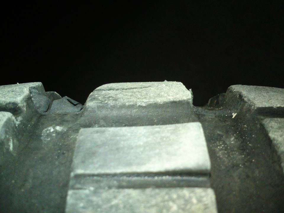

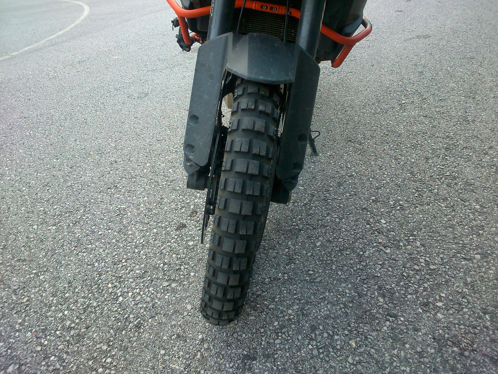

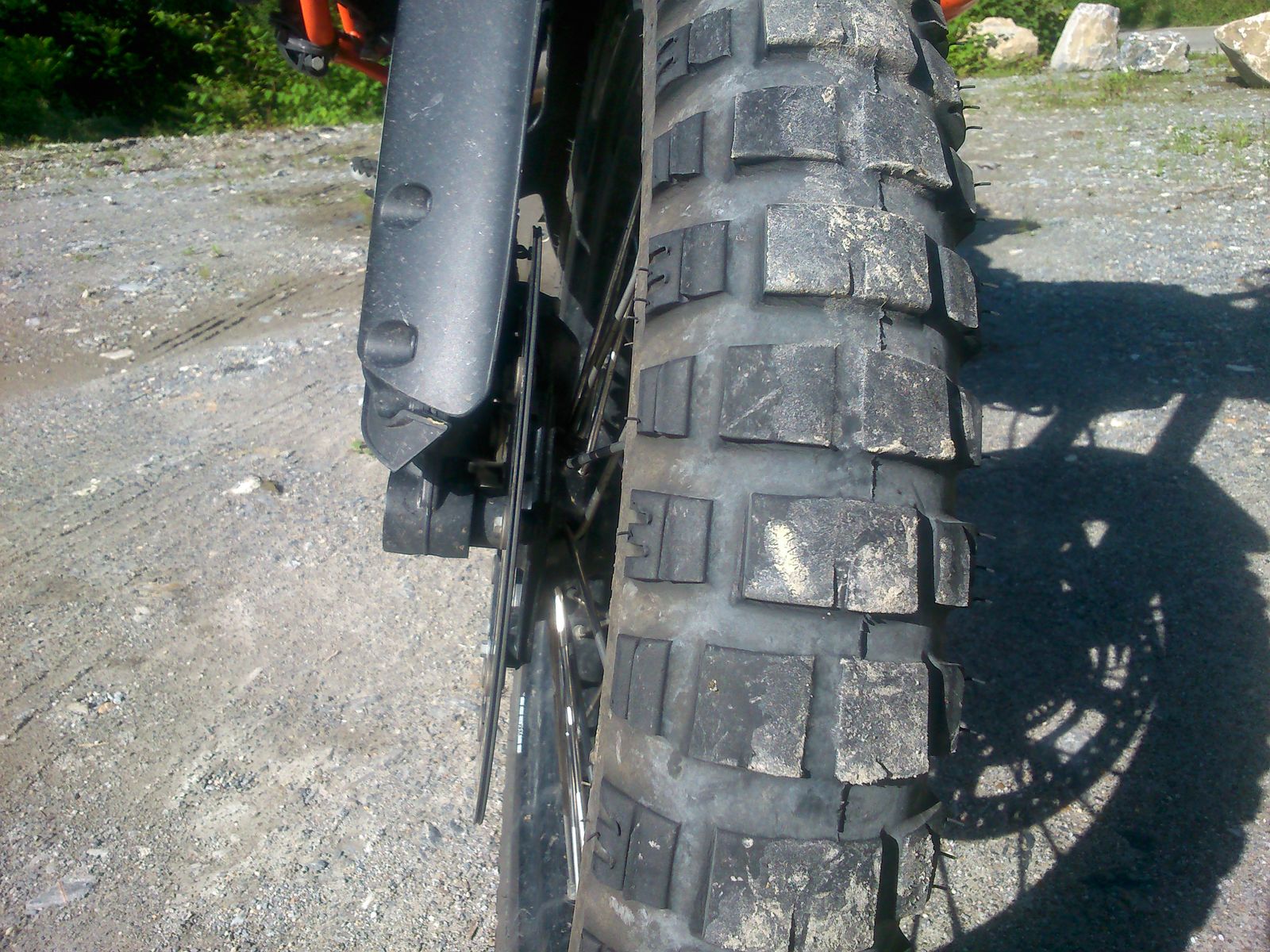

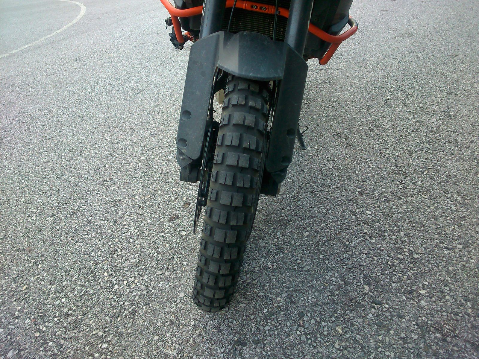

Fazit nach ca. 3500 km Rumänien und jetzt ca. 100 km ohne Schonung daheim auf Asphalt (weil er eh schon lang nimmer ganz regelkonform is):
Jetzt ist er ziemlich fertig, aber keine nennenswerten Ausrisse und für gemischte Touren wirklich ein sehr ordentlicher Reifen, wenn man entweder net zu weit fährt oder ihn halt dementsprechend schont. Für (fast) ausschließlichen Geländeeinsatz würd ich aber trotzdem einen gröberen nehmen und da's mi net freut, den Gasgriff immer mit Samthandschuhen anzugreifen, werd ich demnächst wahrscheinlich den Karoo 3 testen. Aber:
Ganz ordentlich für an Stoppler Cool :
 Dateigröße:  303.88 KB
 Angeschaut:  2147 mal
 Dateigröße:  395.01 KB
 Angeschaut:  2043 mal
Aber v. a. gegen Ende Vorsicht mit Gas, in Schräglage brauchst des Gas nur anschauen und des Hinterradl will di überholen ... Grenzbereich is aber sehr transparent ... also alles unter Kontrolle ...
