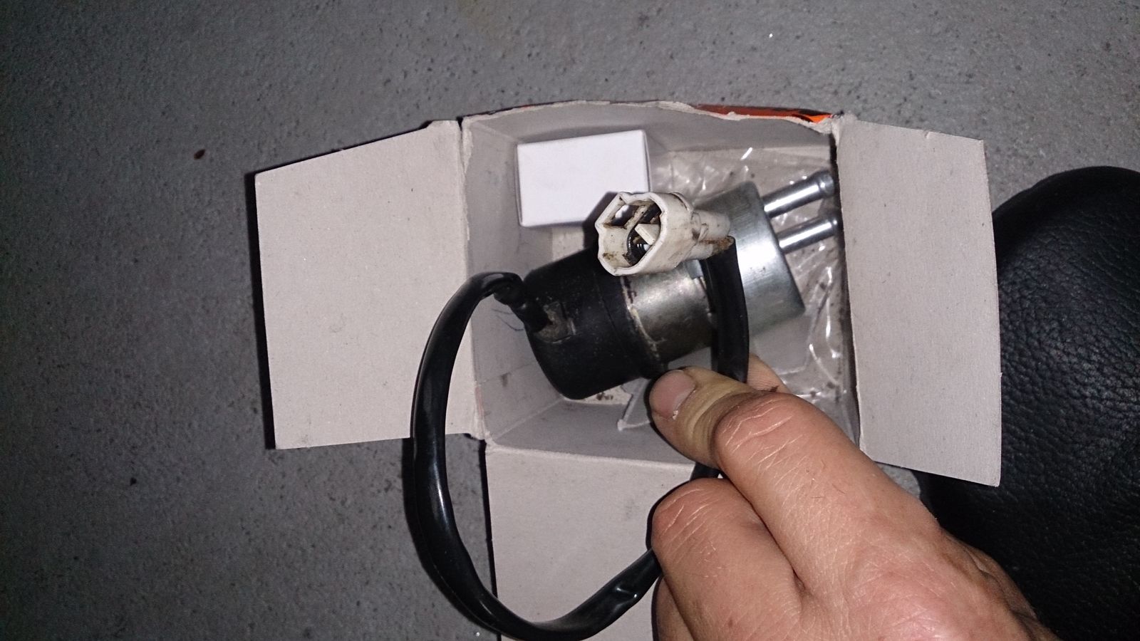

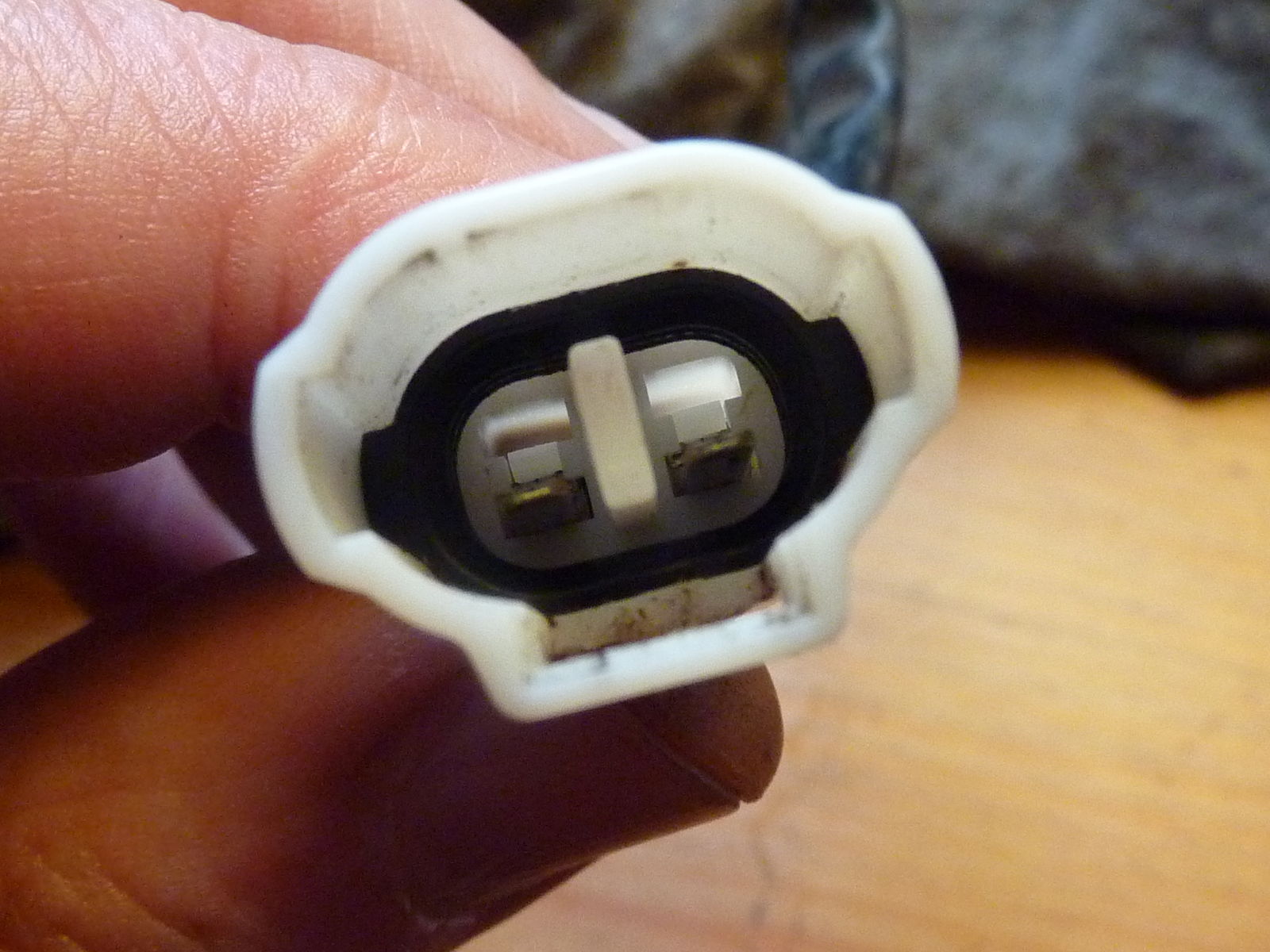

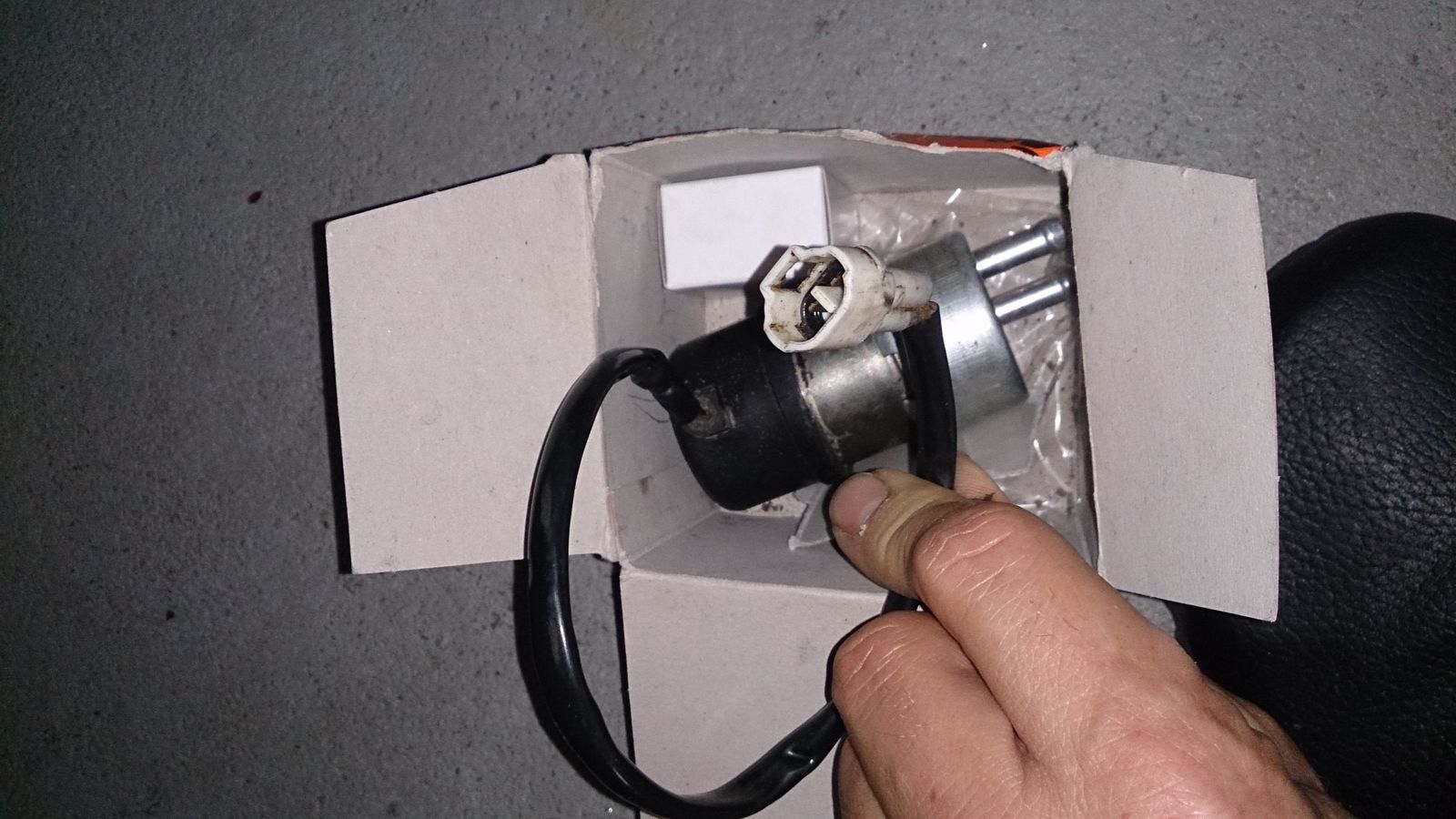

....könntest beim Ausbau vielleicht von dem Stecker der Bp ein Foto machen (für mich), bräuchte das grad.....
to.weOffline
Anmeldungsdatum: 30.07.2007
Beiträge insgesamt: 2192
 →  21.000 km
KTM LC4 Adv 640, 2003
 →  32.000 km
KTM LC4 690 Enduro Mod.2019
BeitragVerfasst am : Sa, 16. Aug 2014, 13:02    Titel: Antworten mit Zitat
Bitte, war gerade zur Hand.
 Dateigröße:  185.68 KB
 Angeschaut:  5545 mal
to.we

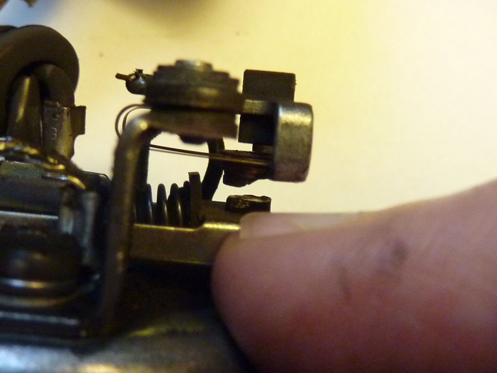

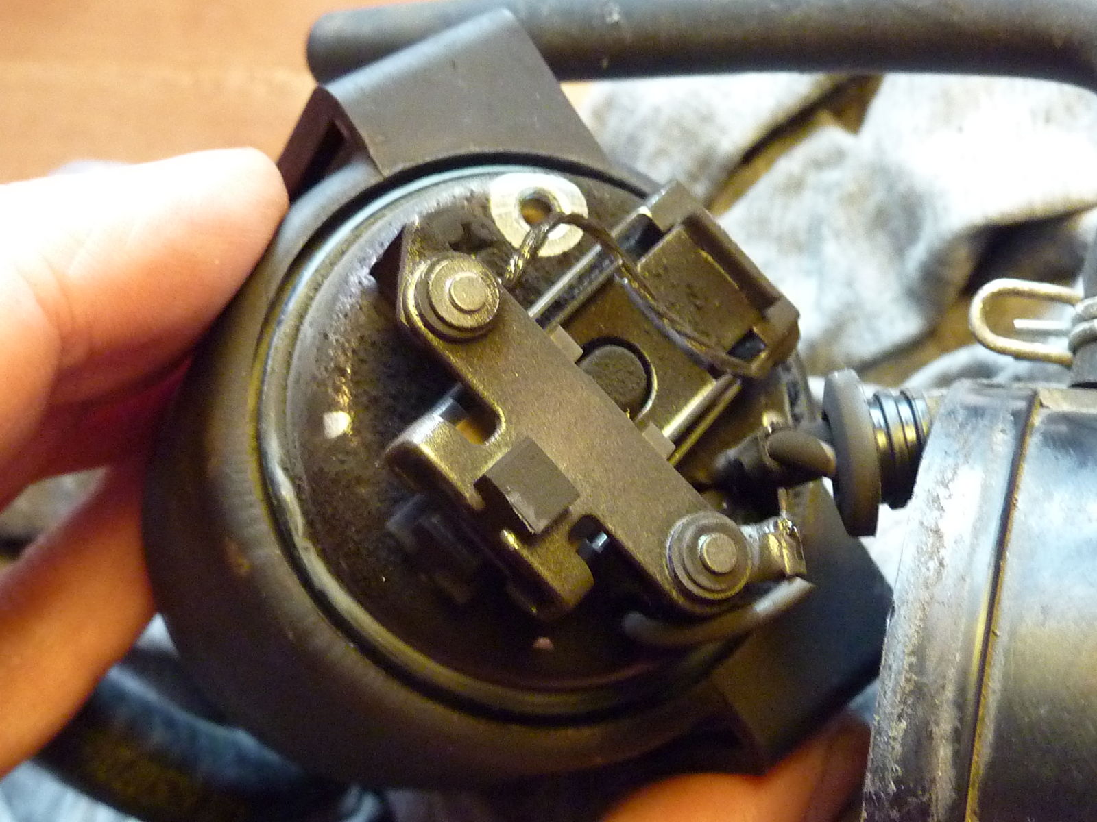

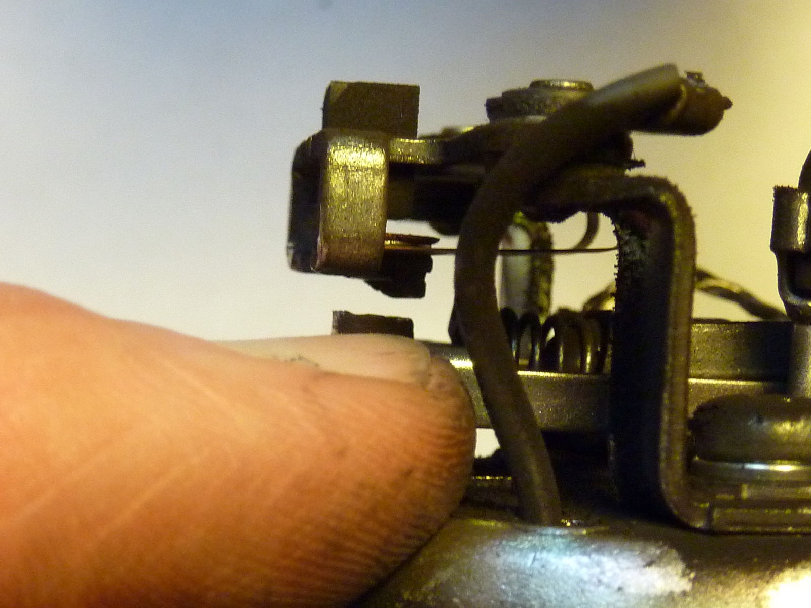

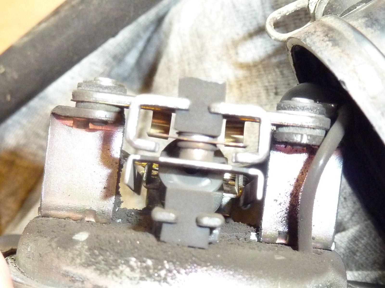

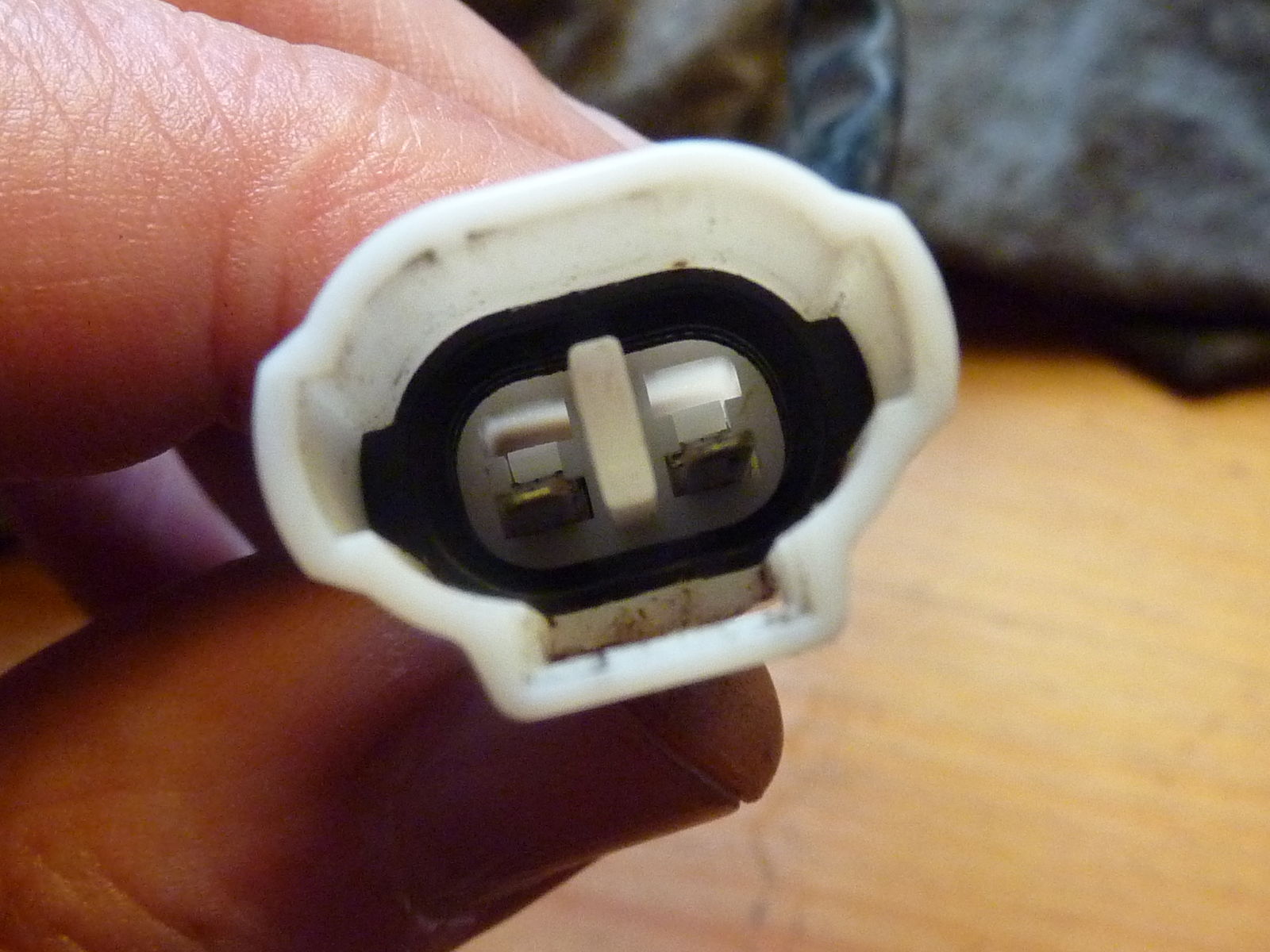

BeitragVerfasst am : Sa, 16. Aug 2014, 15:43    Titel: Benzinpumpen Demontage Antworten mit Zitat
So hier kommen auch von mir ein paar Bilder. Erstens ist das ganze ziemlich verdreckt, zweitens für gerade mal 26.000km auf der Uhr sehr weit abgebrannt, drittens vor allem sehr ungleichmäßig verkohlt.
Ich bin ziemlich unschlüssig, ob ich erstens daran noch was feilen soll (ist ja doch Bastelei), oder ob ich zweitens einfach neue Kontakte (wie gesagt, recht günstig, was mir gerade sehr entgegenkäme, einfach zu tauschen, eventuell mit Entstördiode, wenn ich das hinkriege) oder drittens gleich Dr. Beans Umrüstsatz (etwa der doppelte Preis, etwas mehr Bastelei, aber dafür wahrscheinlich die finale Lösung - oder hatte danach schon mal jemand nochmal Ärger mit der umgebauten Pumpe?) bestellen und einbauen soll, was meint Ihr?
Der Sinn nach einer neuen Pumpe, Pierburg, Mitsubishi-Unterdruck, Facet, oder was es sonst noch gibt (http://www.ktm950.info/how/Orange%20Garage/Engine/fuel_pump/fuel_pumps_index.html) steht mir nicht.
Ziemlich verdreckt.
 Dateigröße:  292.3 KB
 Angeschaut:  5528 mal
 Dateigröße:  287.39 KB
 Angeschaut:  5548 mal
Seitlich gut zu sehen - sehr ungleichmäßig abgebrannt, aber ob das "Fleisch" zurechtgefeilt noch reichen würde?
 Dateigröße:  246.95 KB
 Angeschaut:  5503 mal
Hier nochmal der Stecker. Braucht jemand sonst noch ein weiteres Bild - wo ich schon mal dabei bin.
 Dateigröße:  242.27 KB
 Angeschaut:  5515 mal
 Dateigröße:  220.38 KB
 Angeschaut:  5488 mal

BeitragVerfasst am : Sa, 16. Aug 2014, 15:58    Titel: Antworten mit Zitat
Bau neue Kohlen ein - Enstördiode sollte's Du in jeden Fall einbauen, ist positiv für's ganze System und gut ist.

BeitragVerfasst am : Sa, 16. Aug 2014, 17:56    Titel: Antworten mit Zitat
@HotFire: Danke für Dein Statement. Smile So sicher ist das gar nicht, dass die Diode gut fürs ganze System ist - ich habe von Einigen gelesen, dass die Entstörung sogar Schwierigkeiten gemacht hat, bzw nichts gebracht hat. Ich bin kein Elektrik/Elektronik- Fachmann, auch wenn ich das Drähtchen am Sockel der Kontakte und wahrscheinlich auch die Verbindungen beim Dr. Bean-Kit (hoffentlich) gelötet kriege. Das wars dann aber auch schon. Übrigens lässt sich die Achse der Pumpe bewegen, fest sollte sie also schon mal nicht sein. Weiß jemand, ob / wie man das Pumpengehäuse aufkriegt? Ich kriege bisher noch nichtmal die Gummihalterung vom Gehäuse, die sitzt ultrastramm. Schrauben hab ich noch nirgends gesehen, vielleicht geht das Teil ja auch gar nicht auf. Für den Verharzungsfall hätte ich das Teil aber gerne mal näher angesehen, überprüft und gereinigt, bevor ich es, mit welcher Lösung weiß ich noch nicht, wieder einbaue.
