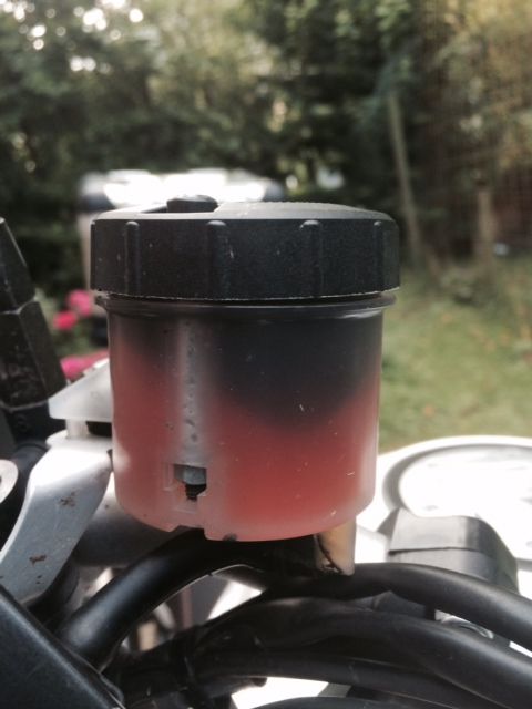

Hab jetzt mit meiner R 8900 km runter.
Aber da ist ja schon das erste " Ding" den eigentlich sind es ja gar keine 8900...
Auf einer Reise stellte ich den Vergleich mit dem Navi an. Auf ungefähr 1400 km waren es auf dem Tacho über 50 km mehr blink .
Nun meine erste Frage geht euere Tachoeinheit auch so extrem unpräzise??
Wenn ich 141 laut Tacho fahre sind es eigentlich nur 130. Das die Dinger nicht 100% genau gehen versteht sich ja von selbst aber so viel? War bei neuen Reifen allerdings auch gleich..
Auf dem Highway hinter verschiedenen Fzg, d. h in deren Verwirblungen ist die @ fast nicht zu fahren und fängt extremstens an mit Flattern. Am schlimmsten wars hinter einem XC 60/90, da hatte ich mich fast hingelegt und ich klebte nicht an dessen Stossstange. Ist das auch schon anderen aufgefallen??
Euer Bremsöl hat das sich auch stark verfärbt? Meins ist mittlerweile schon fast braun...

War gestern beim Freundlichen und habe diesem von der Tachoabweichung erzählt.
Meine @ wurde dann an den PC gehängt und es wurde festgestellt, dass meine 2014 die Software des MSC vom 2013 drauf hatte blink .
Mir wurde dann berichtet, dass es mit der Software 2013 ein Paar Probleme gab, da dieses angeblich der Elektronik eine höhere Geschwindigkeit vorgaukelte, damit das MSC und ABS Dings immer 100% funktioniert.
Die neue Software sei jedoch besser. Da es ihnen aber nicht gelang die aktuelle Software aufzuspielen, wurde meine @ mit Mattighofen verbunden und die nahmen sich dem Problem online an.
Die extreme Verfärbung der Bremsflüssigkeit sei och bereits bei mehreren Bikes aufgetreten.
