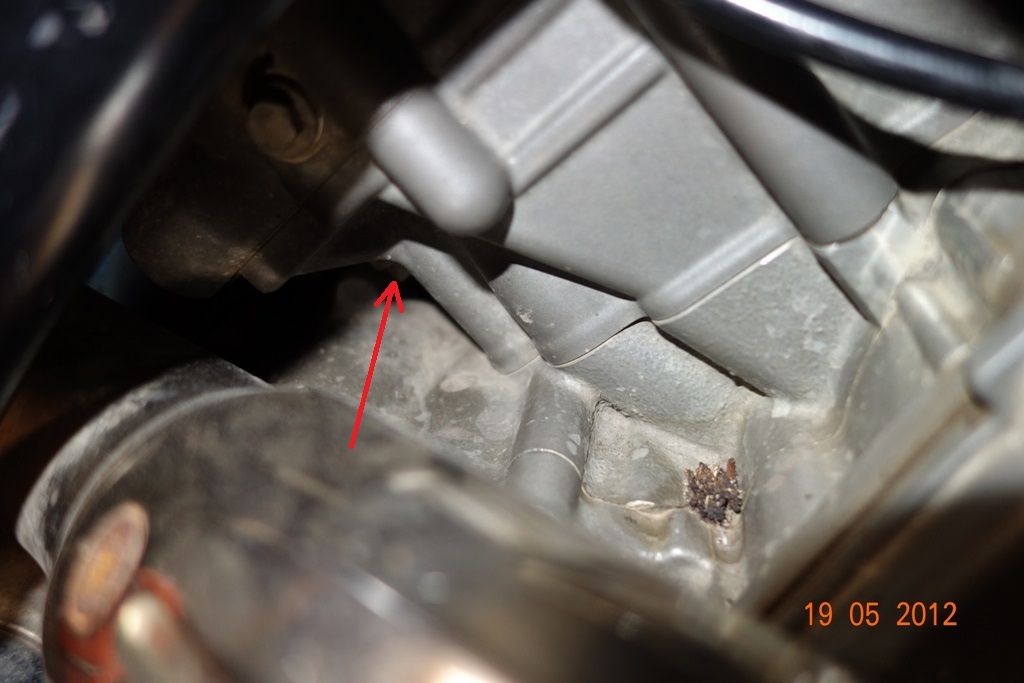

Ich nehme an, gemeint ist eine der Schrauben die - am schönsten zu sehen am vorderen Zylinder rechts und links unter dem Außlass - den
Kopf und den Fuß miteinander vebinden. Von unten nach oben eingeschraubt.
Ich würde die auch nicht als Kopfschrauben bezeichnen.
Laut Rep.-Anleitung werden diese bei Demontage erst durch hochschieben der Kopf/Fuß-Einheit entlang der Stehbolzen zugänglich.
Die Zylinderkopfschrauben im eigentlichen Sinne sind da längst entfernt . . .
Sollte eine dieser Schrauben gemeint sein und durch komplettdemontage Motor/Zylinder wieder eingesetzt werden,
ist auch die Fußdichtung fällig . . .

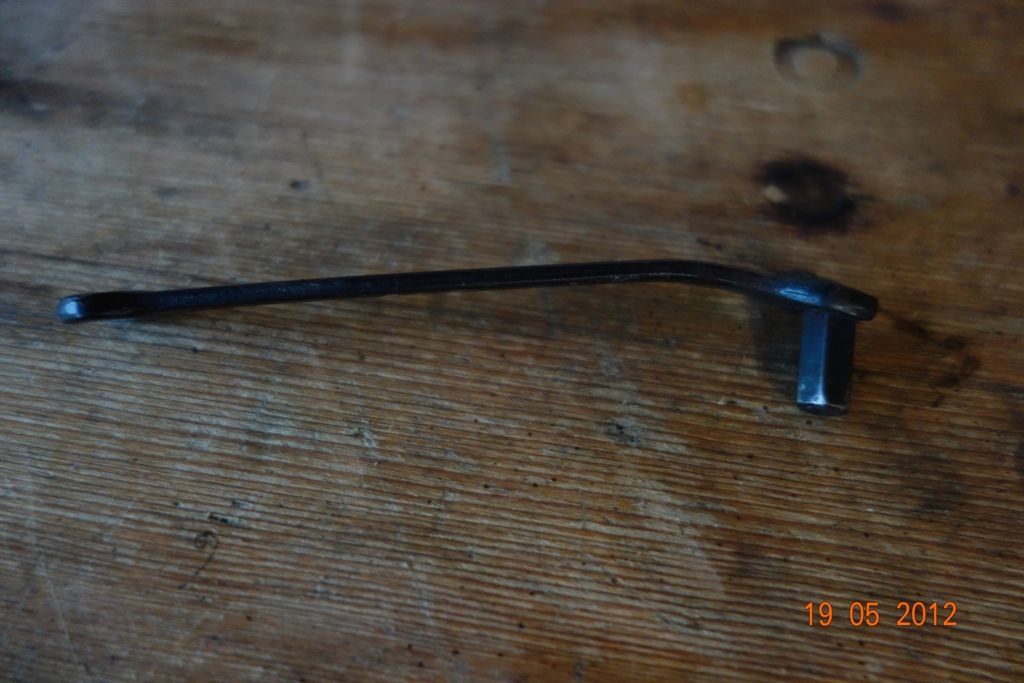

die Schraube war bei mir am Anfang auch fast ganz rausgedreht.
Hab einen einfachen Imbussschlüssel entsprechend gebogen und dann
das Ding wieder fest gezogen. Ist ein bisschen fummlig aber geht.
Ich glaub der vordere Krümmer muss dazu ab. :
Wenn`s um die Schraube geht
 Dateigröße:  98.26 KB
 Angeschaut:  1240 mal
spezialwerkzeug
 Dateigröße:  116.78 KB
 Angeschaut:  1209 mal
Cool Cool Cool Friedrich

Hatte ich auch schon. Nen Imbus- Schlüssel absägen und dann erst mit den Fingern ( -> Blutblase ) und dann in 1/100 Umdrehungen mit dem abgesägten Schlüssel ( -> ) fest drehen.
Macht keinen Spass, aber es muß nichts abgebaut werden.

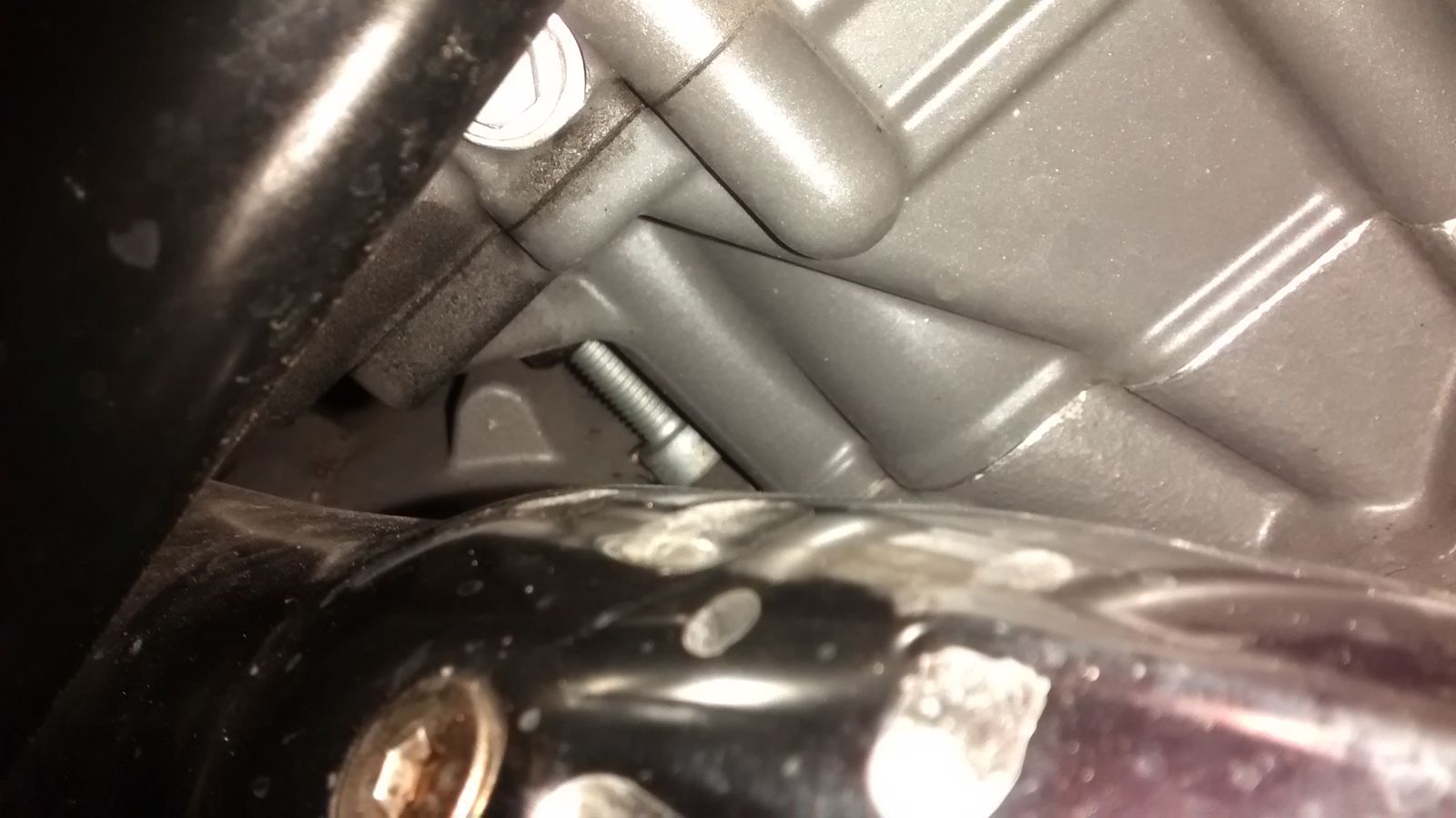

So sieht das bei mir aus.
An der Kopfdichtung schwitz es ein wenig.
Ich hoffe das ist nicht tragisch bzw. vielleicht danach nicht mehr.

Was ich auf Deinem Foto sehe, ist simpler Ölnebel. Wenn die Kopfdichtung futsch ist, hast Du Druck im Kühler und einen immensen Wasserverlust. Schleichender Wasserverlust kommt meistens von der Wasserpumpenwelle. Auch ein defekter Kühlerdeckel ist des öfteren die Ursache. Bei Neukauf gleich den mit 1,8bar nehmen.
