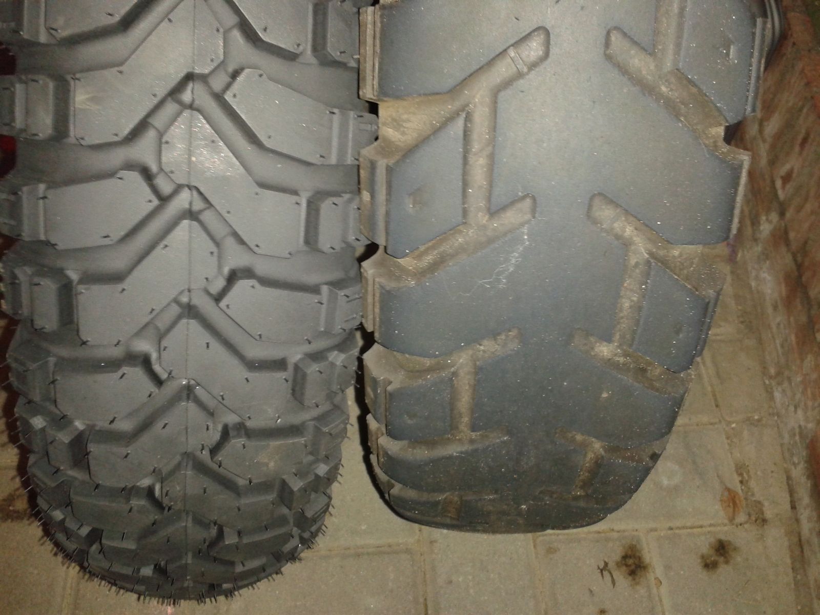

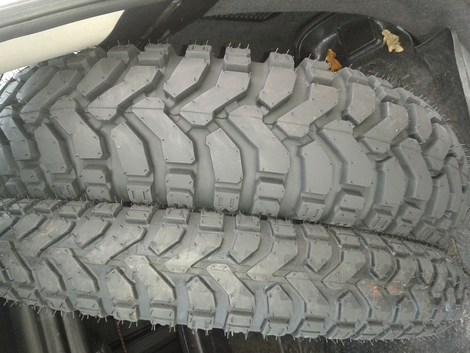

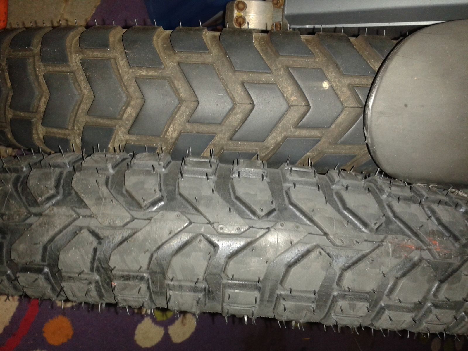

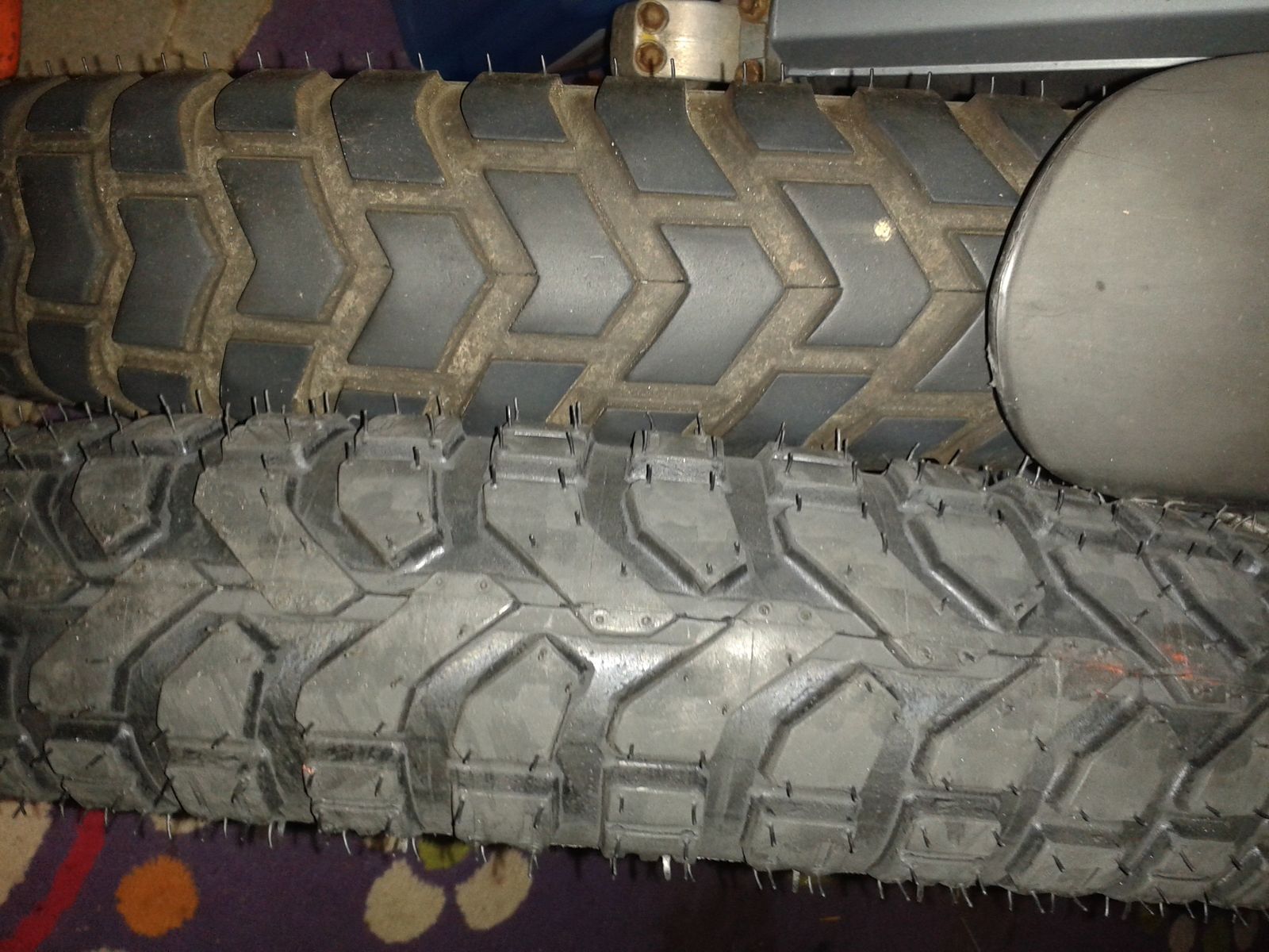

Nun sind die bestellten Mitas E07 da und als nächstes aufgezogen.
Die neuen Mitas E07
 Dateigröße:  282 KB
 Angeschaut:  7611 mal
E07 & K60 SCOUT Front
 Dateigröße:  266.16 KB
 Angeschaut:  7642 mal
E07 & K60 Rear
 Dateigröße:  219.44 KB
 Angeschaut:  7686 mal
Es kommt immer anders als man denkt... Mr. Green
deleted0001
BeitragVerfasst am : Fr, 21. Nov 2014, 23:19    Titel: Antworten mit Zitat
Hmmm, das Profilbild des Hinterreifens überrascht mich ein wenig.
Hab mir nämlich den E-07 in 140 für meine TransAlp für unsere herbstliche Balkantour aufgezogen, und der hat einen ca. 1cm breiten Mittelsteg, der sich nach ca. 3 mm Profilverlust erst freifährt und dann wahrscheinlich für eine längere Laufleistung sorgen soll, aber auf Schotter net so negativ auffällt wie der doch sehr breite Steg des K60.
Dein HR ist ein 150er?!?

Ja der HR ist ein 150er.

Hat er Glück gehabt, laut Amiforum (gibt da einen Fred drüber) kommen die neuen E07 mit Mittelsteg. Verschlimmbesserung heul
Somit sind die für mich RAAAUUS

Weiß net, ob das mit dem Mittelsteg net dimensionsabhängig ist.
Heidenau baut den K60 ja auch je nach Breite des Reifens mit unterschiedlicher Profilgestaltung.

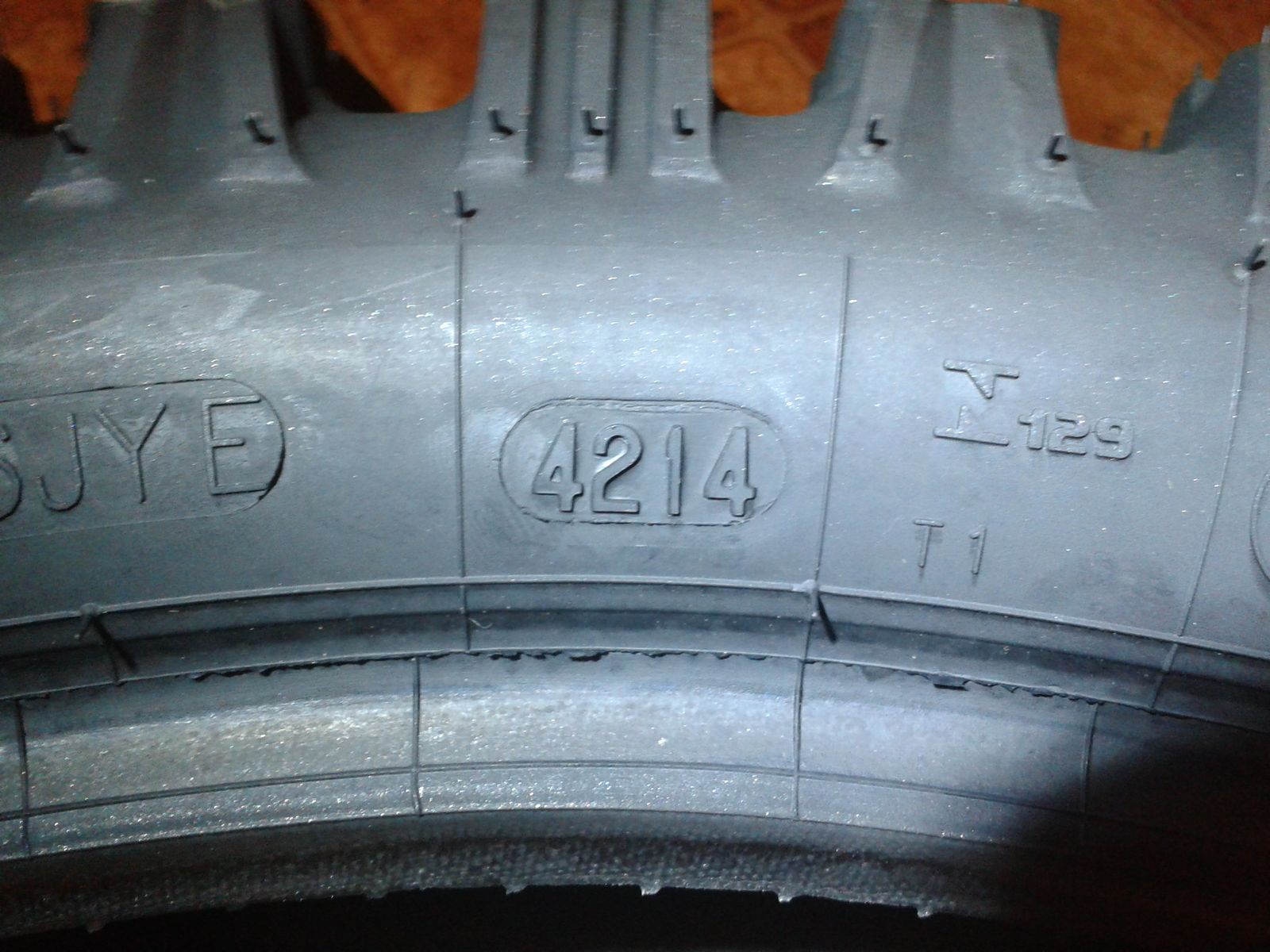

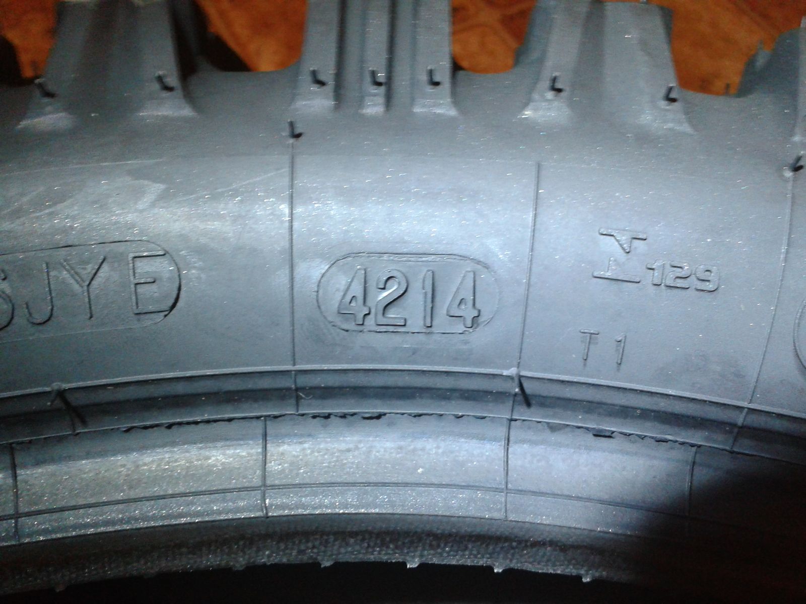

Kannst Du bitte DOT posten; wenn EasyRider recht hat brauch ich die auch nicht.

Hier der Beweis:
DOT 4214 Also ziemlich frisch.

Ich hoffe ja das dieser Post Blödsinn ist und der Mittelsteg nur für 17"er kommt, ansonsten ist der Huf sowas von RAUS!!!

Da ich ja auf meiner kleinen gerne auf schmalen Fuß unterwegs bin kann ich zumindest sagen, dass 140/18 keinen Mittelsteg hat.
