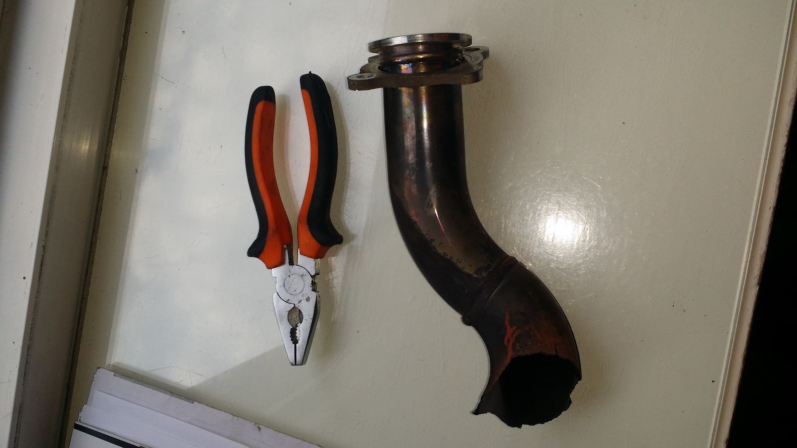

War die letzten 2 tage in der eifel unterwegs. Nach 10 km von 1200 km ist mir der hintere krümmer abgerissen. Teil ist schon bestellt und die überreste aus der dicken rausgeschraubt. Hat wer tipps wie das neue am stück einzubauen ist?

Wo geht eigentlich das kabel der lamda sonde hin. Die hängt bei mir immoment nur noch am kabel, da diese die wahrscheinliche schwachstelle im krümmer war. Genau da ist.der gerissen.

Kaputter Krümmer des hinteren Zylinders scheint bei der 990er relativ oft vorzukommen. Hatte ich auch.
Servus! Meiner ist auch schon total verrostet und es ist abzusehen dass das Teil bald gewechselt werden muß. Frage an die bereits Geschädigten: was kostet der Krümmer?

der Krümmer kostet am heutigen Tage 199,50 Euro...
und ca ne Stunde Arbeit....
und ne Dichtung muss auch noch neu...
alles zusammen ca. 300 Euro...
Bei mir ist es der zweite Krümmer...
Hab grad mal in meinen Unterlagen geschaut und eine mir auffällige
Parallele festgestellt:
Der erste Seitenständersensor hat nach nicht mal 1000 km den Geist aufgegeben.....
Bei 26.200 war der 2. Seitenständersensor fällig, und bei 26.800 der hintere Krümmer gerissen.....
das war alles noch in der Garantiezeit...
Jetzt am 02.08.14 bei 84.200 wieder der Seitenständersensor:
EIN HERZLICHEN DANK AN DIESER STELLE NOCH EINMAL AN ALLE BETEILIGTEN:
Roadrunner, Froschi, Harry, und speziell an BRB
und gestern bei 84.995 der hintere Krümmer....
Freitag wird repariert...
Gruß vom Senge

bin ja noch neu hier und hab meine @ mit 52000km erst letzten Dienstag in Betrieb genommen und gestern nach nur 250km hat es mir den Krümmer zerlegt...
Shit happens
Ich bin ja scheinbar nicht der einzige mit dem Problem
Wie gefährdet ist denn der vordere Krümmer??? Er ist ja prinziepiell der gleichen Belastung ausgesetzt...

mein vorderer Krümmer hattte auch schon Haarrisse, hält aber seit 2011 mit ein paar schweißpunkten (Würsten)
Allgemein, von dem was man im Forum liest ist aber fast nur der hintere betroffen
