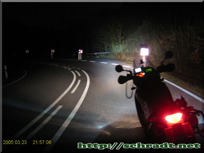

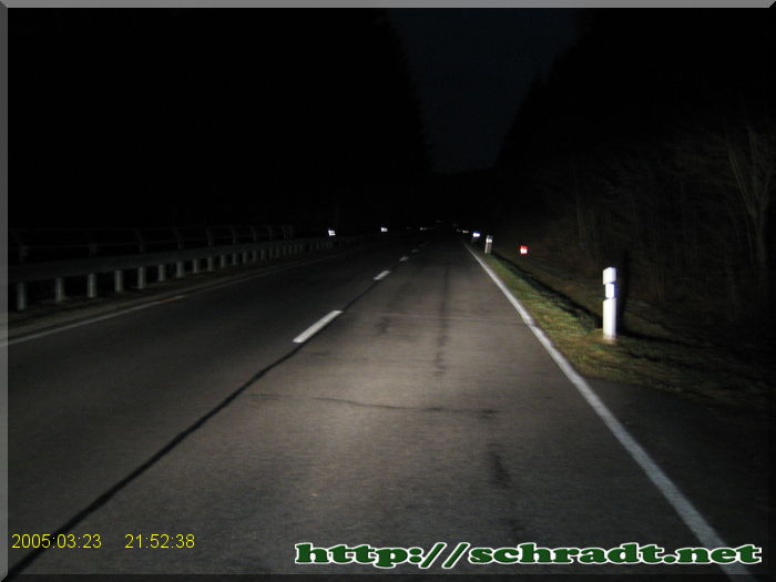

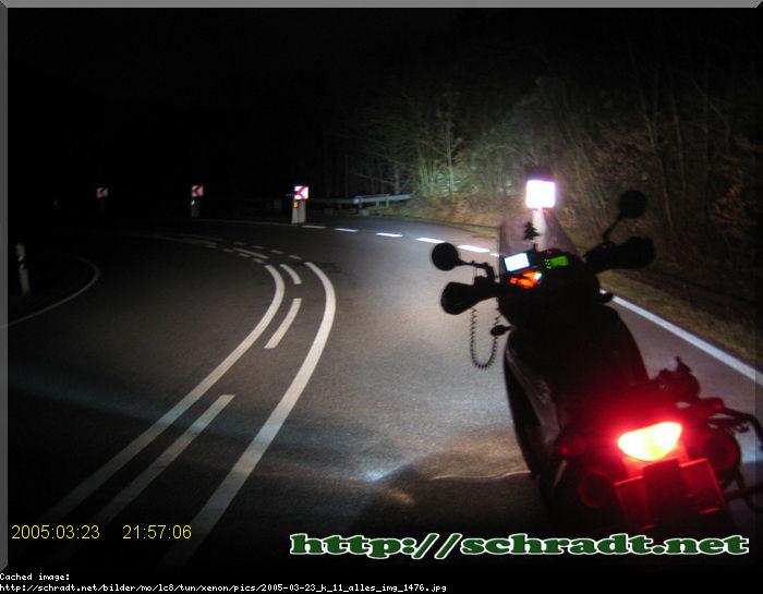

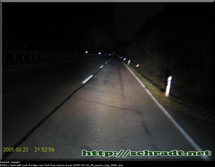

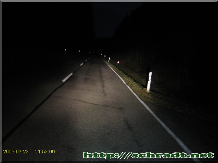

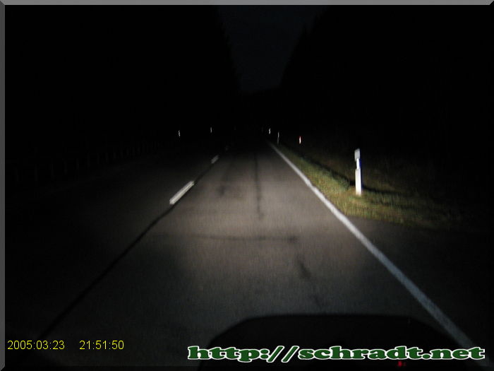

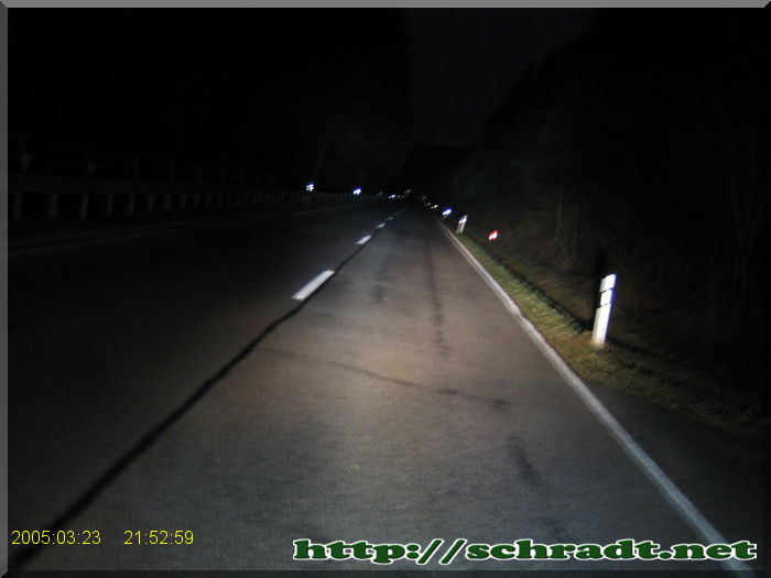

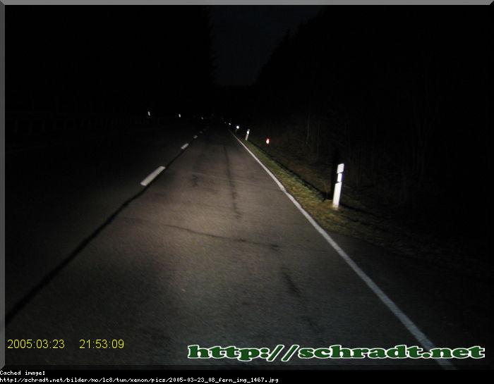

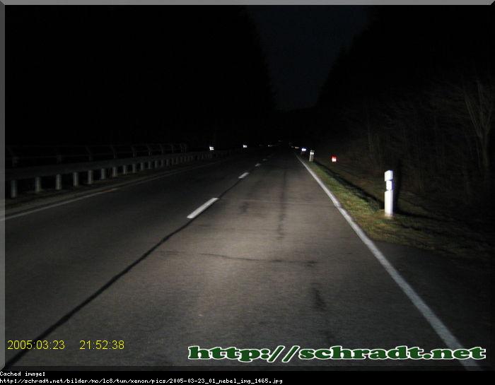

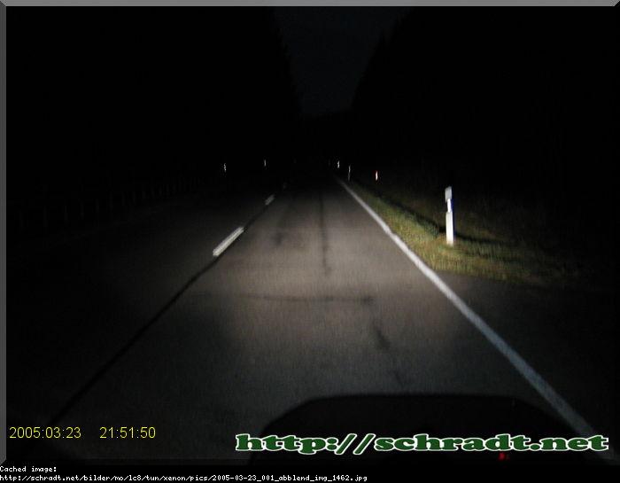

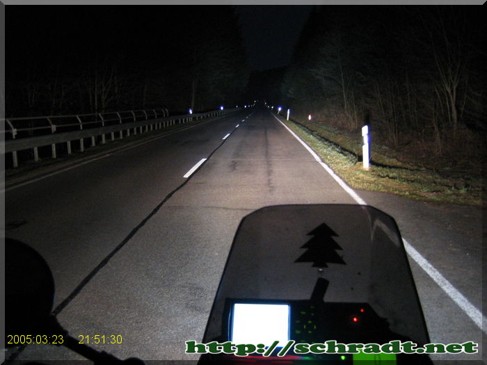

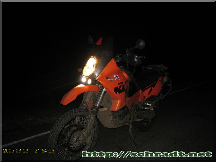

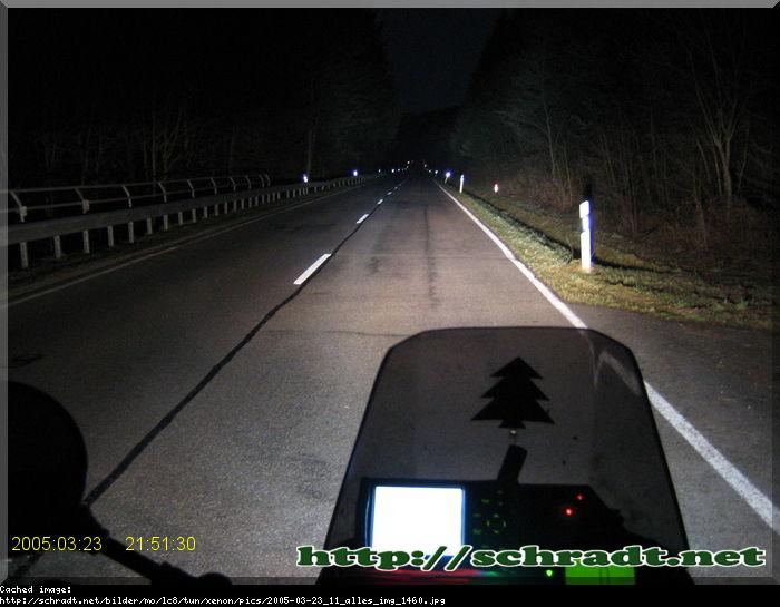

Boar, wie geil ist das denn? Entschuldigt das neue Thema, aber das hat schon fast nichts mehr mit Zusatzscheinwerfer zu tun, das ist ne Klasse für sich! wub
Ich habe mir einen Hella DE Xenon Scheinwerfer geleistet. Offenbar hat sowas noch niemand, denn ich habe bisher nichts davon gelesen...
Schaut selbst:
Original LC8 Abblendlicht (Mopped gerade):
Original LC8 Fernlicht (Mopped auf Seitenständer):
Fernlicht mit Hella Micro DE Nebelscheinwerfer (100W H3 Birne) (Mopped auf Seitenständer):
Fernlicht mit Hella Micro DE Nebelscheinwerfer und Hella DE Xenon Fernscheinwerfer (Mopped gerade):
Fernlicht mit Hella DE Xenon Fernscheinwerfer (Mopped auf Seitenständer):

Naja, 100W Birnen ziehen dann aber auch deutlich Leistung. Spielt da die Lima noch mit?
Ferner würd ich sagen ist dein Fernlicht zu niedrig oder meins zu hoch eingestellt.
Wo haste es denn montiert?
Grüsse Lars

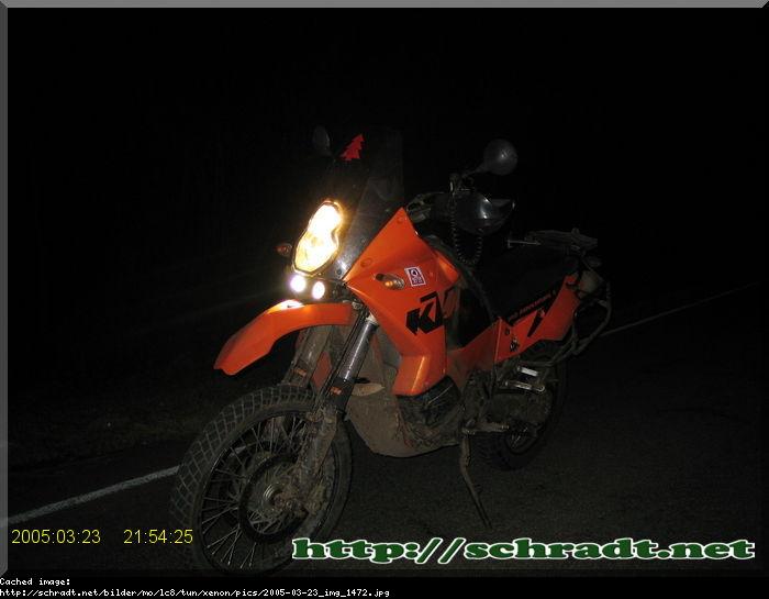

Frontansicht:
Kurve:

1. nur 1x 100W im Nebelwerfer, der LC8 Scheinwerfer würde schmelzen
2. Ja, ab 3000Upm wird die Batterie geladen (13,5V)
3. Wie verstellt man das Fernlicht unabhängig vom Abblendlicht?
3a. Fernlichtaufnahme auf dem Seitenständer stehend, also 5m kannste noch dazu tun, wenn man drauf sitzt...

Also mehr Licht ist wohl nicht möglich Very Happy Wenn ich richtig gelesen habe, hast du den Nebelscheinwerfer auf 100Watt aufgerüstet. Die normale Lampe reicht bei 2 Scheinwerfern im Nahbereich aus.
Aber der Fernscheinwerfer ist der Hammer.
An der Leuchtweite würde ich nichts machen. So wird der mittlere Bereích super ausgeleuchtet.
Auf dem Foto (Nr.4) schwer zu erkennen aber die Ausleuchtung geht bestimmt an die 250m. Sollte reichen, um bei 200km/h den Anker zu werfen. Es sei denn, der Elch kommt dir mit 70km/h entgegen gelaufen Laughing
Die Einstellung würde ich so lassen sonst geht es zu Gunsten des Nah- und Mittleren Bereiches.
Genau. Die Feierabendrunde wird nun glatt 1/4 länger, bei gleicher Fahrzeit Laughing
Und beim Anker werfen wird es vorne auch nicht dunkel, so wie bisher! Den Xenon habe ich so eingestellt, dass er über der Fahrbahn scheint, also wenn man ihn tiefer drehen würde, wäre die Straße weiter vorn auch heller erleuchtet...
Aber der große Vorteil ist nun, dass man beim harten Bremsen mit relativ weicher offroad Einstellung der Gabel auch noch fast 100m weit sieht, während es vorher nach 20m dunkel war Rolling Eyes
