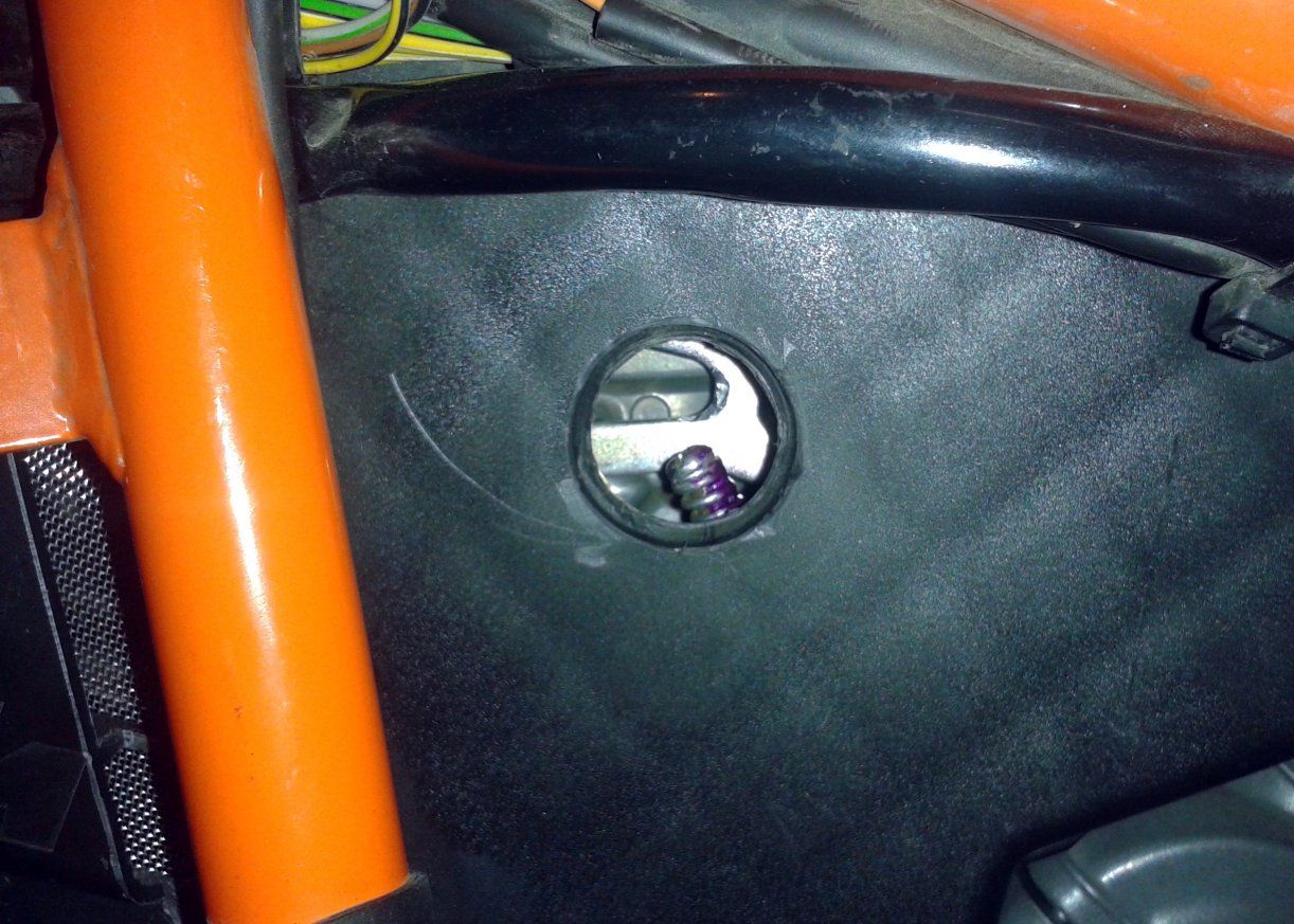

So jetzt habe ich wieder was neues gebaut und getestet.
Nachdem ich meine Vergaser syncronisiert hatte lief die Kati wieder sehr gut. Ich hatte es mit einem digitalen Instrument gemacht und deshalb war es sehr genau , war aber nicht ganz zufrieden ( ist so eine Krankheit von mir , perfekter als perfekt ).
Also habe ich mir einen Zugang zur Schraube gemacht und kann jetzt während einer Ausfahrt kurz stehen bleiben und direkt justieren. Dazu habe ich mir einen Gummistöpsel besorgt mit dem ich das Zugangsloch verschließen kann.
Falls jetzt wieder manche dumm fragen : und zu was ist das gut ? Gibt's gleich eine Erklärung dazu.
Ich habe gemerkt dass wenn man auch mit dem eigenen Instrument in der Werkstadt eine genaue Einstellung macht , ist es nie ganz perfekt bei der Fahrt.
Durch das feine Nachstellen während der Fahrt habe ich eine noch bessere Einstellung gefunden. Man kann direkt testen , eine Strecke abfahren und dann um 1-2 ° drehen und nochmals versuchen. So findet man den optimalen Punkt.
Es hat wirklich was gebracht , sie läuft nochmal um einen Tick besser und runder.
Und für die Spinner, man kann auch auf die Schnelle die Schraube etwas verdrehen bis es ordentlich knallt und beim Gas zu drehen ordentlich aus den Rohren scheppert.
Im Handumdrehen dann wieder die richtige Position einstellen und ruhig weiterfahren.
Ok wie immer nicht zu ernst nehmen meine Berichte ... und allzeit gute Fahrt
Grüße aus Südtirol
Jetzt ist es endlich ordentlich Sommer geworden , heiß und schön , guten Urlaub
 Dateigröße:  191.89 KB
 Angeschaut:  914 mal

BeitragVerfasst am : So, 27. Jul 2014, 19:37    Titel: Antworten mit Zitat
Jetzt nach mehreren Test's kann ich nur bestätigen daß der Zugang zur Syncronisationsschraube wirklich eine super Sache ist. Es gibt einen winzigen Unterschied ob man auf Meereshöhe oder weit oben in den Bergen fährt , und die Möglichkeit die Syncronisation minimal schnell anpassen zu können macht den kleinen Unterschied aus.

BeitragVerfasst am : Sa, 30. Aug 2014, 10:16    Titel: Antworten mit Zitat
Muss nochmal zu diesem Thema was sagen.
Jetzt wo ich viel getestet habe kann ich folgendes noch sagen.
Die Syncronisation wie im Handbuch beschrieben und wie sie von den Mechanikern gemacht wird ist sicher sehr gut. Sie stimmt aber nicht ganz perfekt mit der Realität zusammen.
Nachdem ich die beste , geschmeidigste , feinste Abstimmung gefunden habe ( durch Regelung direkt an der Schraube beim Fahren der Maschine ), habe ich nochmal mit einem elektronischen Unterdruckmessgerät nachgemessen und festgestellt daß es laut angezeigten Werten nicht ganz genau syncron ist.
Also ist eine Einstellung mit Instrumenten nicht die beste Lösung , sondern eine einfache Erreichbarkeit der Schraube für eine Regelung direkt beim Fahren die allerbeste Lösung. ( Diese info kommt jetzt ein paar Jahre zu spät , denn Vergaser sind jetzt Vergangenheit , aber für alle die noch eine haben.....)
Und eine gute Einstellung fährt sich ganz gut , wenn man aber den perfekten Punkt gefunden hat kommt es einem vor als gäbe es nochmals einen ordentlichen Schub an Fahrbarkeit und Perfektion. ( Gefühlt )

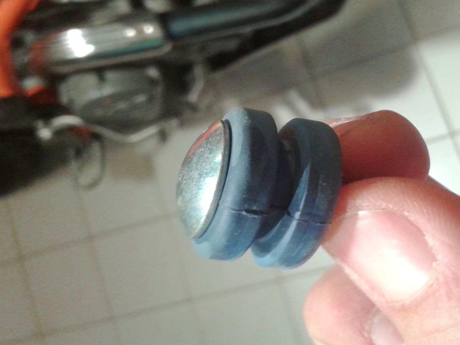

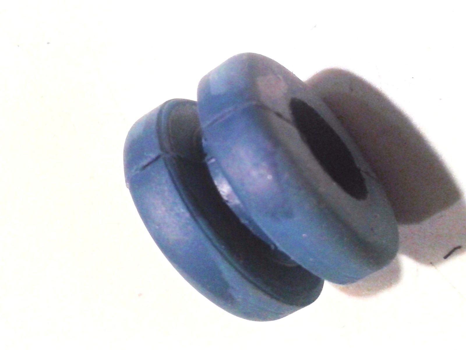

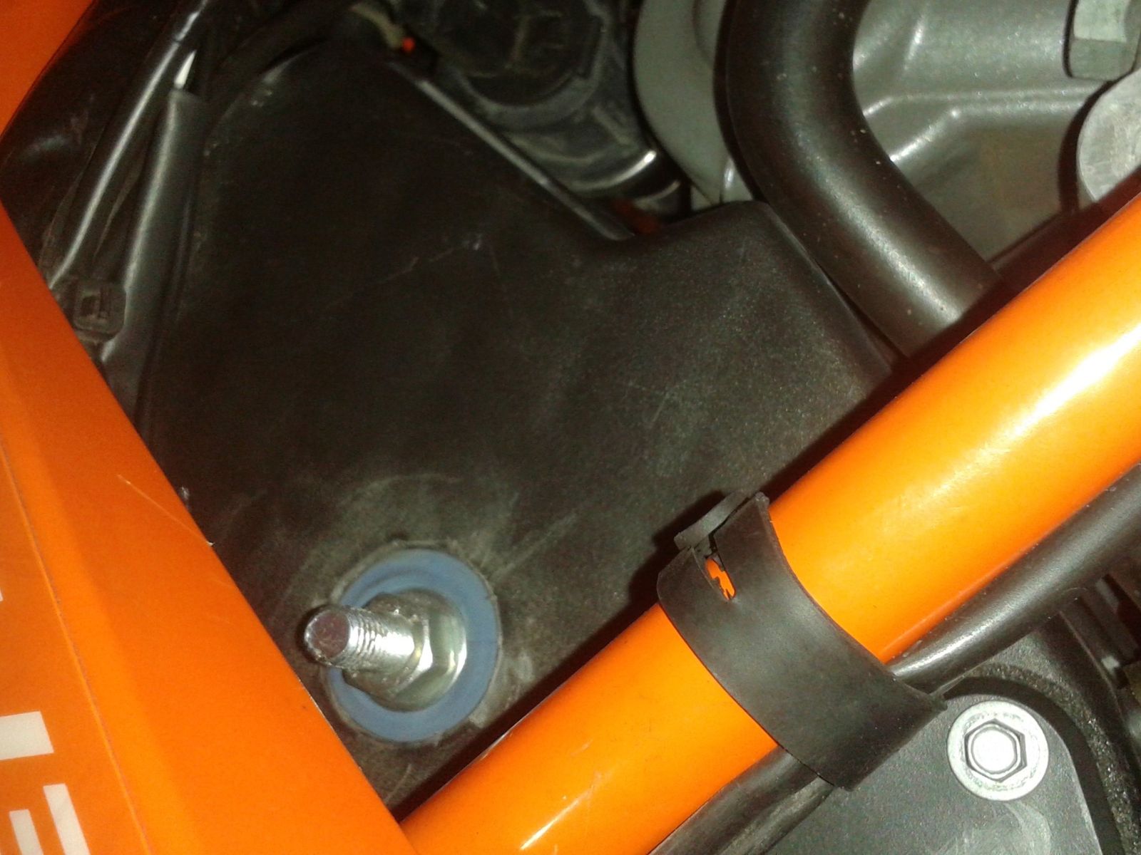

Hallo
ich bins der Vinzenz ..... und hier ein paar Fotos von meinem Gummiteil. blink
Habe eine Schraube mit flachem Kopf durch gesteckt, damit sie nicht die Synchronisationsschraube berührt. Im losen Zustand kann ich das Gummi leicht ins Loch stecken und dann ziehe ich die Schraube an und durch Ausdehnen des Gummis fixiert es sich ganz fest und die Öffnung ist Schmutz und Wasserfest abgedichtet.
Das sind Gummis die im Automobilbereich verwendet werden. Im Motorraum zur Befestigung der Abdeckungen vom Motor.

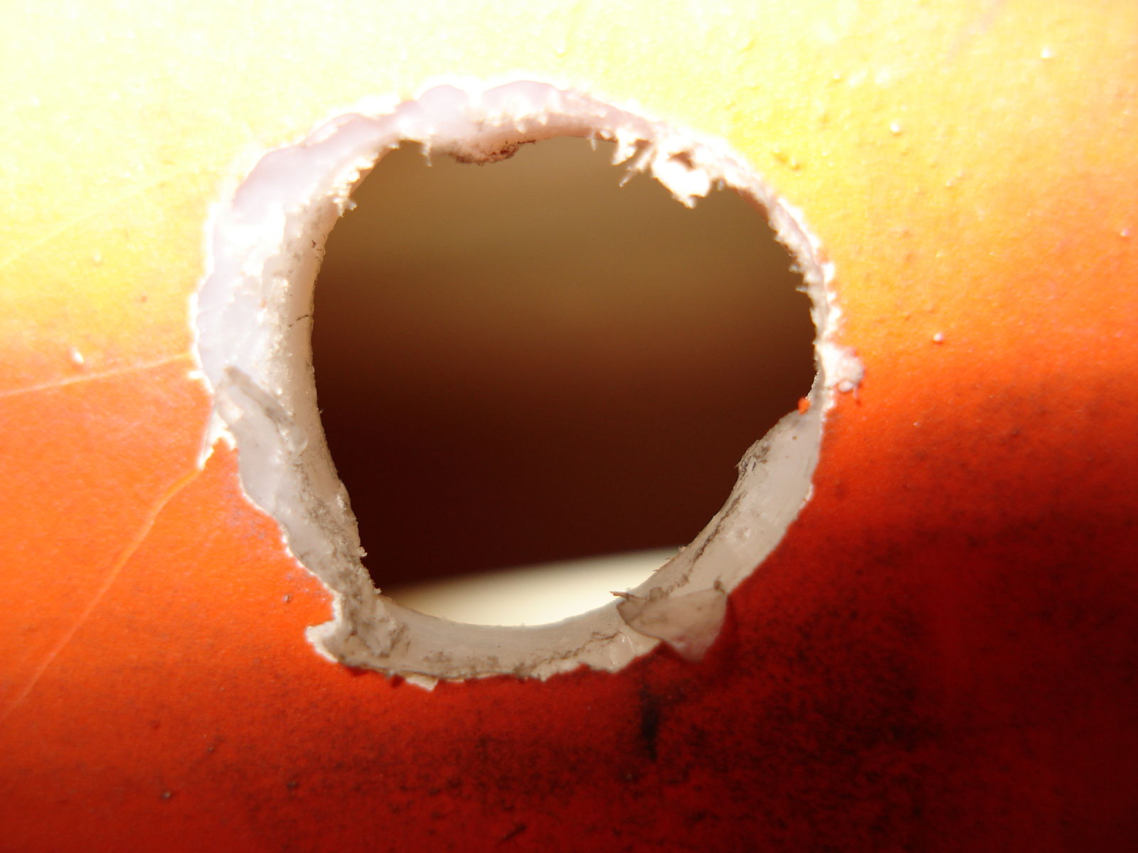

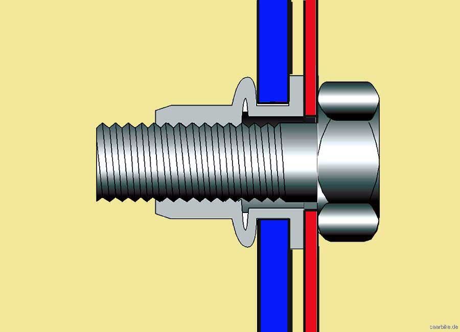

obwohl ich die Syn. während der Fahrt für ein bisschen übertrieben halte,
aber was haltet Ihr von einer Gummimutter wie sie bspw. beim Windschild
verbaut ist ( gibts natürlich auch grösser ).
Wenn man das Loch nicht so bohrt ( KTM Händler beim Tankupdate)
dann wirds auch 100 %ig dicht

kaltblutOffline
Anmeldungsdatum: 29.06.2006
Beiträge insgesamt: 1357
BeitragVerfasst am : Mi, 28. Jan 2015, 20:25    Titel: Antworten mit Zitat
Coole Idee, die Dinger sind bei der SE an vielen Stellen verbaut, bekommst also bei Deinem Smile
