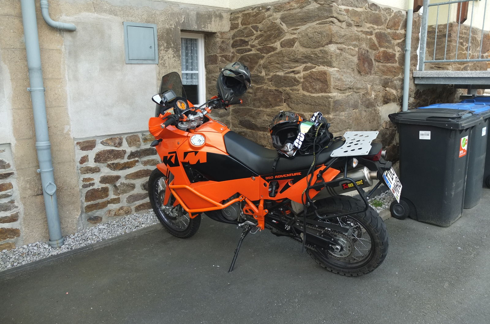

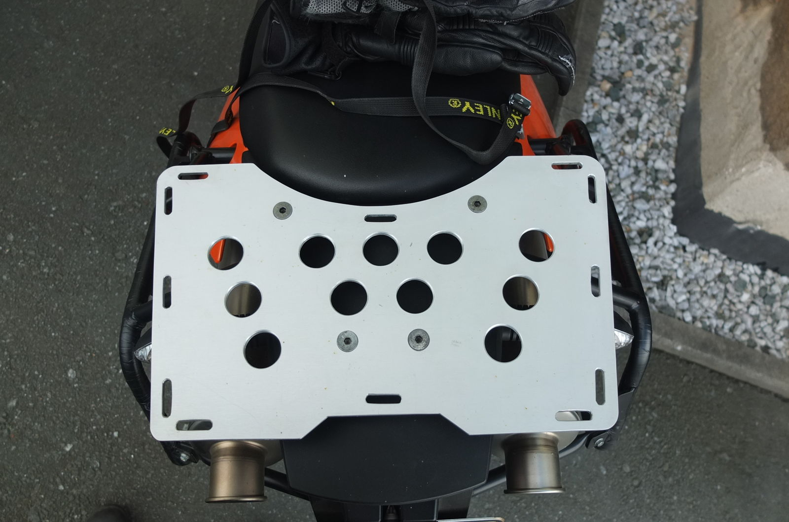

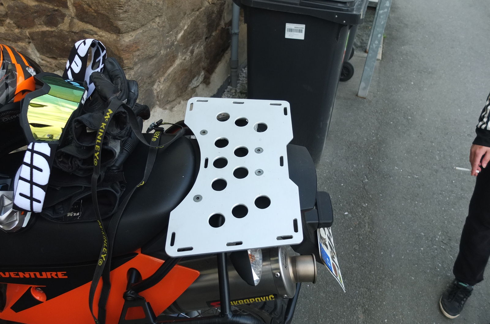

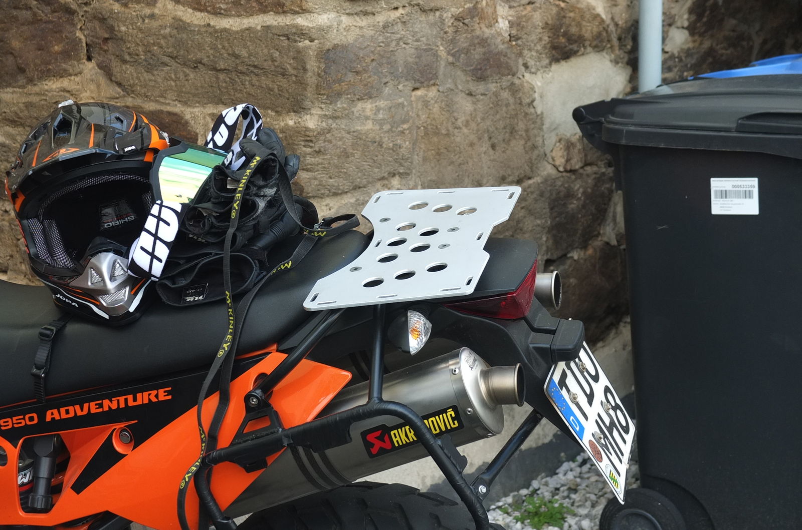

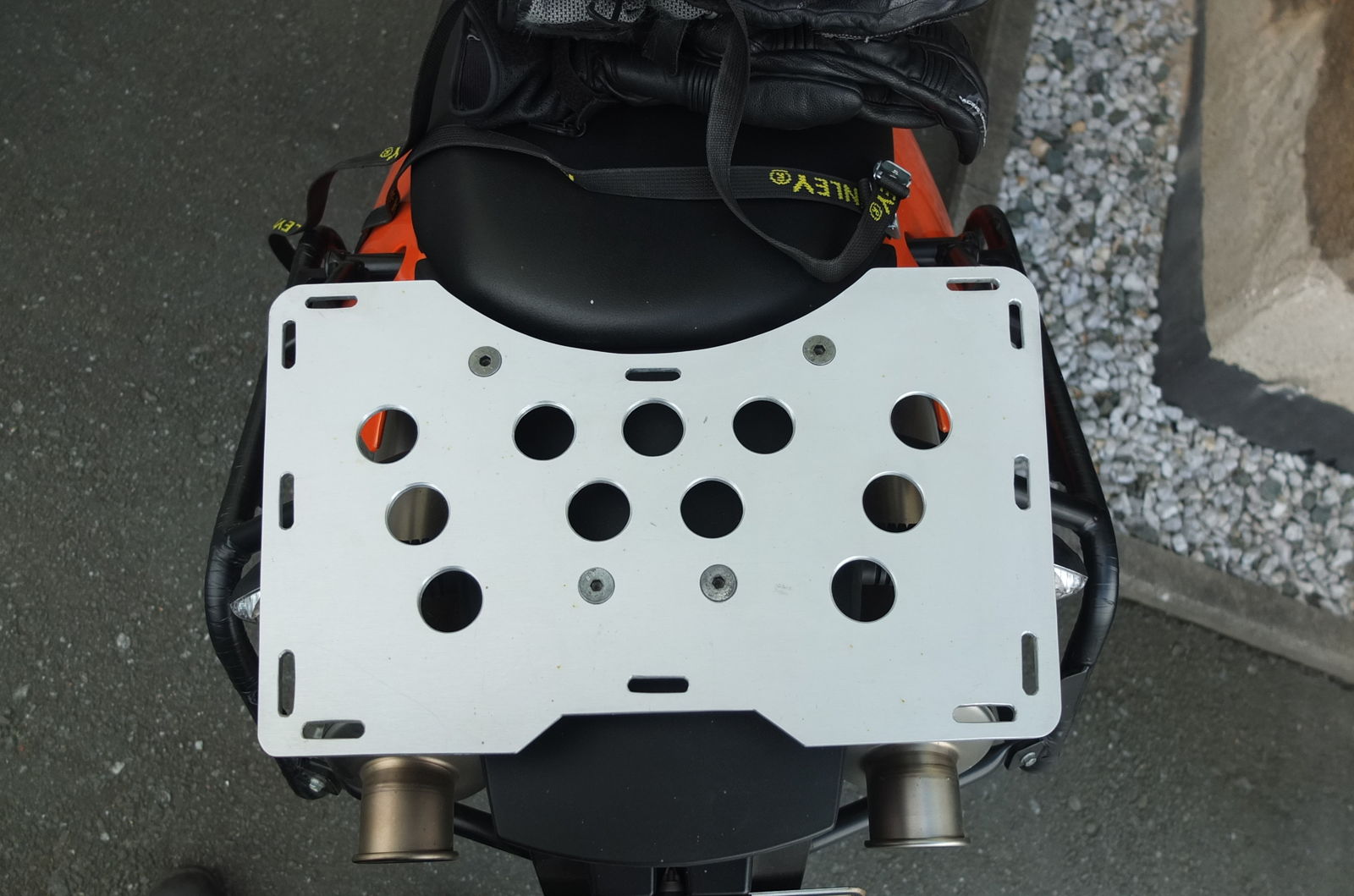

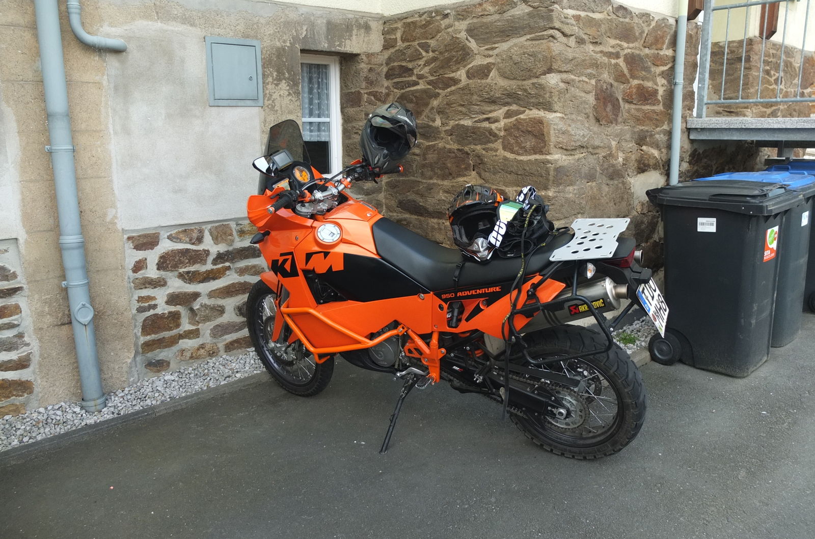

Grüße,
ich mich mal daran versucht eine Gepäckbrücke zu bauen.
Hier habt Ihr die *.PDF Datei.
- als A3 ausdrucken
- auf ein Stück eloxiertes Alu kleben (heften)
- alle wichtigen Punkte ankörnen
- Papier abziehen und die Punkte mit der Reißnadel verbinden
- mit der Flex ausschneiden, pfeilen , schleifen, bohren, entgraden, usw -> fertig
Die Böhrungen passen genau auf die 4 Schrauben der originalen Gepäckbrücke.
Die großen Löcher sind nach meinem Geschmack angeordnet...
hier noch ein paar Fotos der LC8...
Viel Spaß demjenigen der Sie auch basteln möchte!!! Smile
