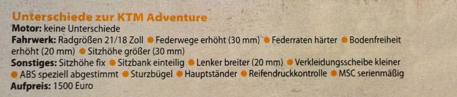

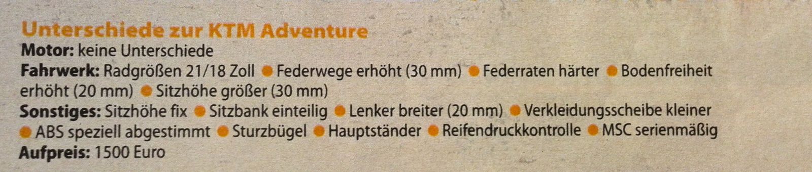

BeitragVerfasst am : So, 15. Jun 2014, 18:55    Titel: Antworten mit Zitat
Das sind die Unterschiede ausem Motorradtest Smile
