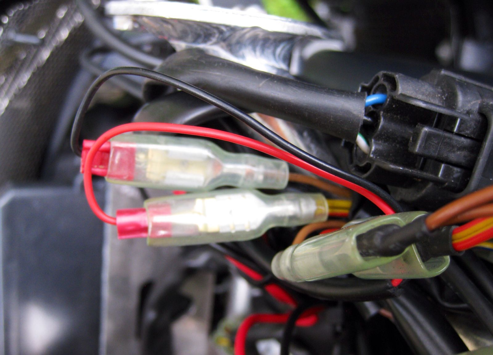

Hallo, bräuchte ein wenig Hilfe. ohmy
Kann jemand mir sagen ob es hinter der Frontmaske ein vorverlegtes Kabel zur Navistromversorgung gibt??
Bzw wo zieht ihr den Strom fürs Navi her?
Wenn noch jemand ein Paar Bilder hat wäre noch besser Very Happy .
Hab irgendwo in nem Forum gelesen da wäre so ein Dings, hab jetzt die Frontmaske ab, aber find nix.
Oder liegts an meinem fehlenden Talent?? blink
MfG aus Luxemburg

Frontmaske ? Du musst den Scheinwerfer ausbauen.
Von vorne gesehen rechts sind 2 Kabelpaare mit Flachsteckeranschluss:
ACC1 ... 10A Dauerplus ( an dem ist die Bordsteckedose angeschlossen )
ACC2 ... 1A über Zündung
Schau mal... da ist rechts eine Durchführung zur Bordsteckdose... dort sind beide Kabelpaare eingelegt

Habs gefunden Danke. Smile
Es sei erwähnt, dass ein Mitarbeiter meines Freundlichen mir telefonisch mitgeteilt hatte, dass dort kein Kabel mehr frei sei... Mad
@ wieder zusammen und alles funktioniert noch Rolling Eyes

Nur für eventuelle spätere Interessenten: Der Scheinwerfer muss nicht abgebaut werden, unter der Bordsteckdose ist ein "Loch", da kann man ACC1 und ACC2 herausfummeln.

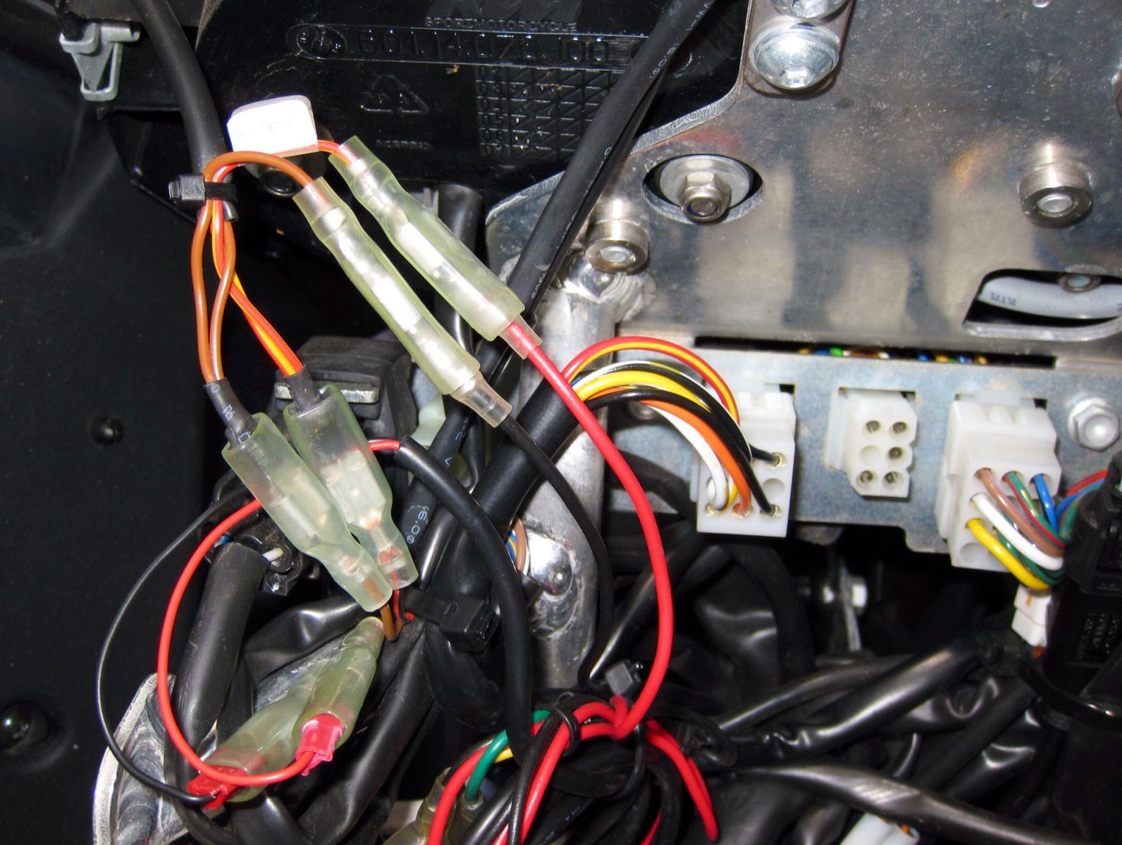

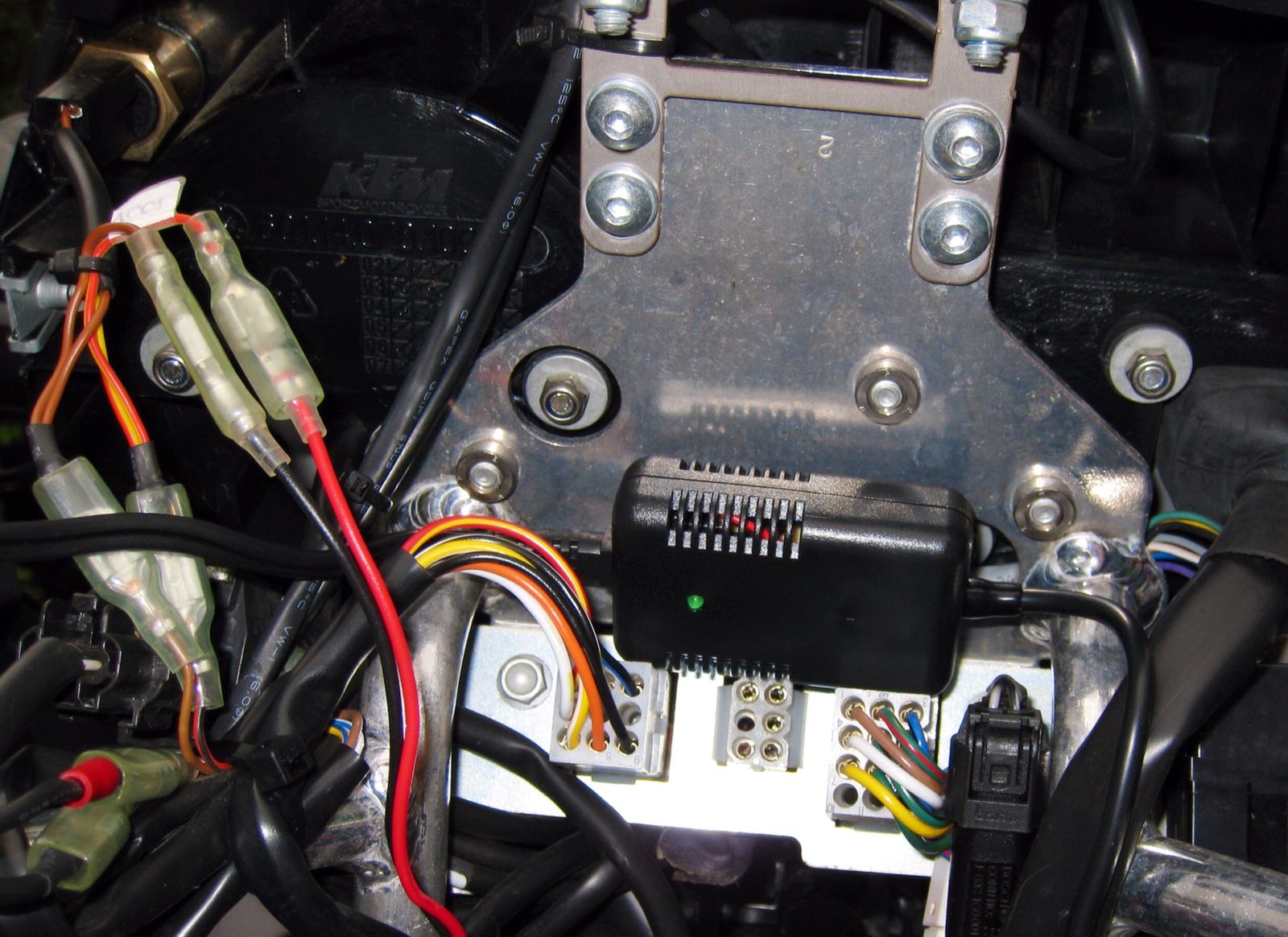

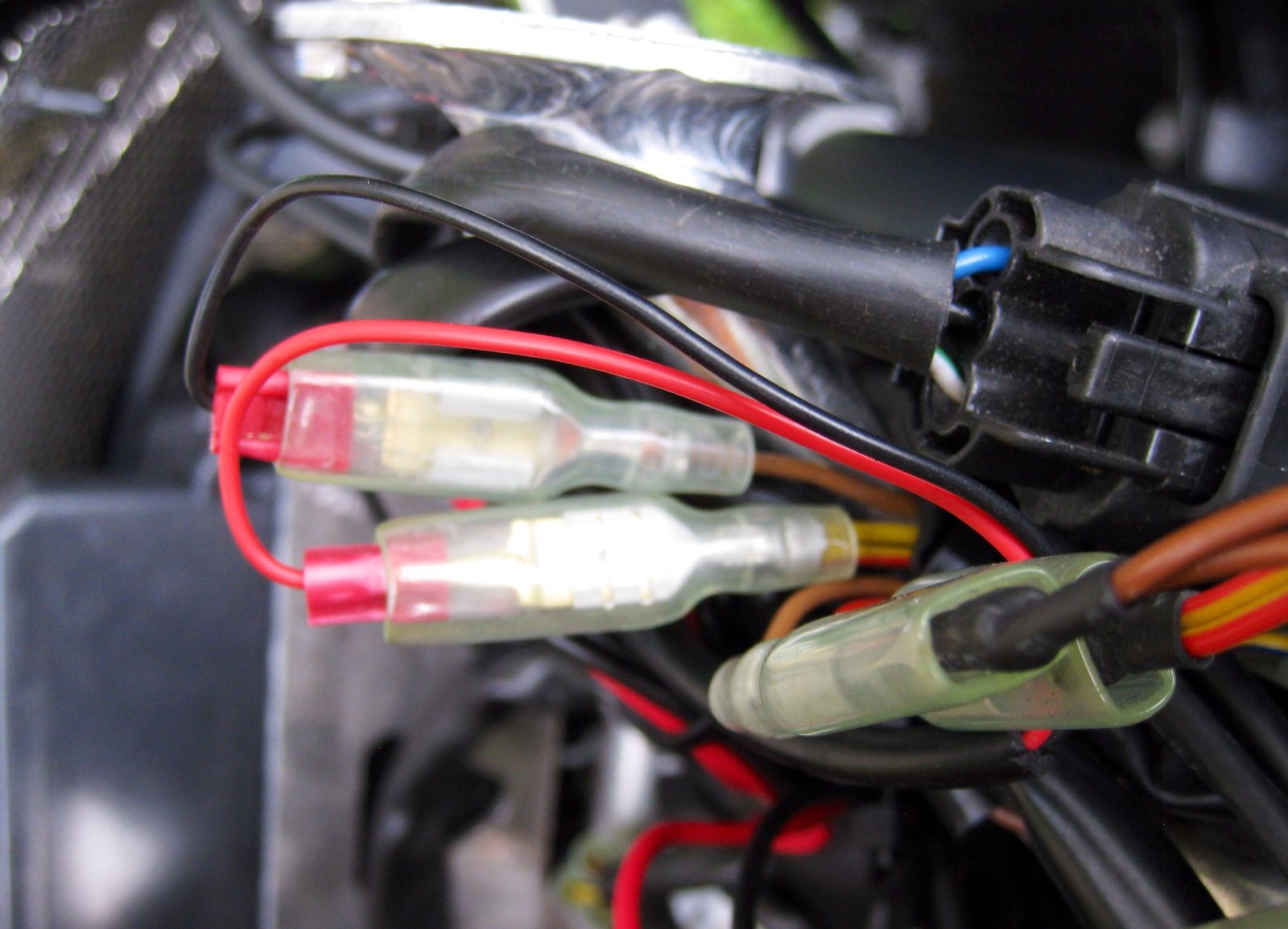

HotFireOffline
Anmeldungsdatum: 11.04.2007
Beiträge insgesamt: 3677
Alter: 49
HABE FERTIG
BeitragVerfasst am : So, 8. Jun 2014, 10:29    Titel: Antworten mit Zitat
Ob der Scheinwerfer raus muß oder nicht spielt doch vom Arbeitssufwand fast keine Rolle.
Die oberen zwei oder drei (je Seite) Verkleidungsschrauben lösen (dann kann man diese etwas nach außen klappen - auch mit Sturzbügel) und die 6 Aluschräubchen an der Scheibe und schon kann man den Scheinwerfer raus holen - Stecker noch abziehen. Also unter 5 Minuten erledigt.
OK - ich habe es jetzt so oft ab gehabt, das jetzt die 6 gummigelagerten Schraubgewinde verkuddelt sind. Dauert dann etwas länger.
Bilder von dem ACC1 und ACC2 habe ich hier ausgiebig gepostet.
 Dateigröße:  248.23 KB
 Angeschaut:  1656 mal
 Dateigröße:  176.84 KB
 Angeschaut:  1664 mal
 Dateigröße:  259.4 KB
 Angeschaut:  1737 mal

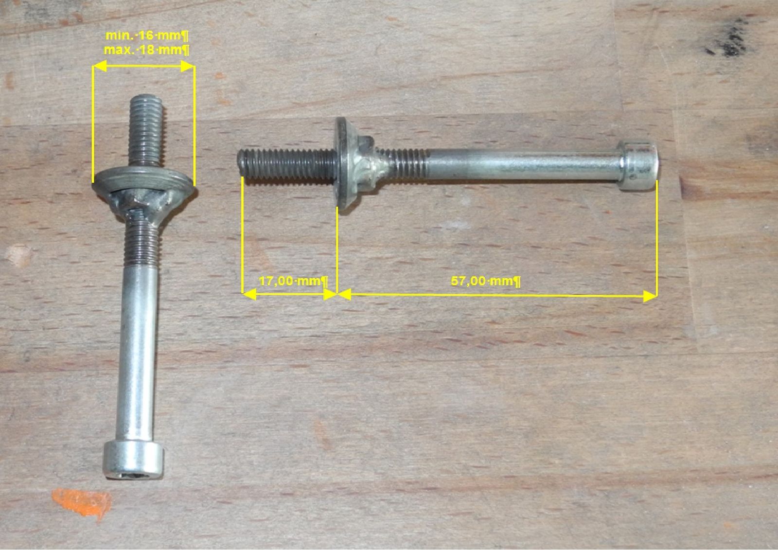

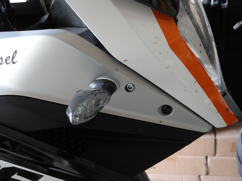

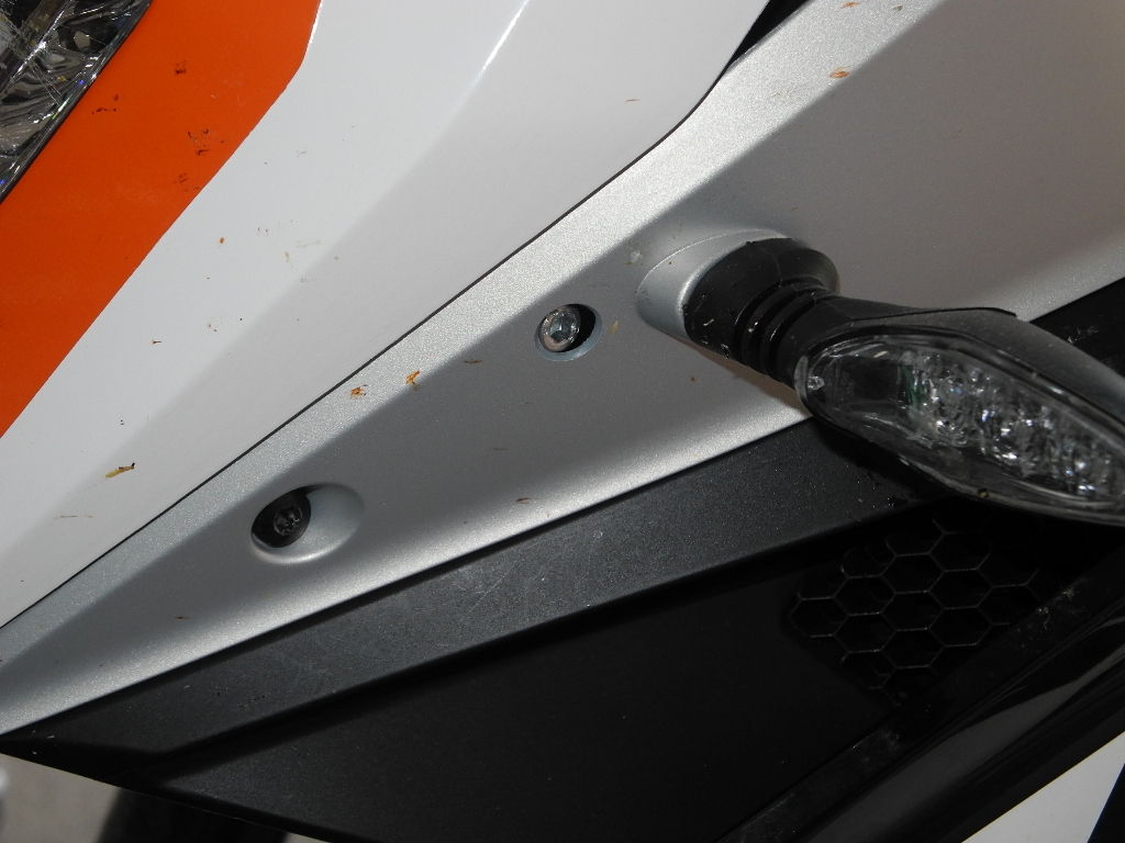

Äh.... wir reden hier von der 1190er .... da ist das alles ein bißchen anders... da gibt es keine Seitenteile zum wegklappen etc. bei der 1190er musst Du einige Schrauben mehr lösen und Teile wegbauen, damit man den SW ausbauen kann.... es sei denn man hat es etwas modifiziert
 Dateigröße:  138.12 KB
 Angeschaut:  1789 mal
 Dateigröße:  138.59 KB
 Angeschaut:  1627 mal
 Dateigröße:  253.46 KB
 Angeschaut:  1603 mal

BeitragVerfasst am : Do, 31. Jul 2014, 19:36    Titel: Antworten mit Zitat
kantnschleifer @ Sa, 7. Jun 2014, 18:39 hat folgendes geschrieben:
Jupp, die Kabel sind schnell unter der Steckdose heraus gefummelt und es sind sogar zwei Kabelschuhe (Buchsen) frei. Smile
Nur die Kabel sind sehr dünn. Ein Hauch von einem Nichts. Da werden sich vermutlich die normalen Kabelschuhstecker nicht crimpen lassen. Sad
Deshalb die Frage: Sind das Sondergrößen und spezielle Crimpzangen oder kann man die aus dem Elektrikerbedarf dran pfuschen?
Vielleicht fahre ich Samstag kurz zum Freundlichen und frage ihn, ob er mir zwei Stecker an mein Navikabel crimpt. Oder ich versuche es doch, so dran zu pfuschen.
Viele Grüße
Siddhartha

ACC1 und ACC2
Eine der beiden Leitung ist bei mir auf Zündung geschaltet, die andere nicht. Sprich da ist Dauerstrom.
Ist das bei euch auch so?

Du machst schon wieder eine Wissenschaft aus nichts. dry
Sind ja eh schon Stecker dran, soweit ich mich erinnern kann. Einfach Gegenstück (ganz normaler Stecker, überall zu bekommen) an die Kabel von Verbraucher crimpen (das muss nicht sooo genau passen, im schlimmsten Fall quetscht sie mit einer normalen Zange, is doch wurscht), zusammenstecken und fertig.
