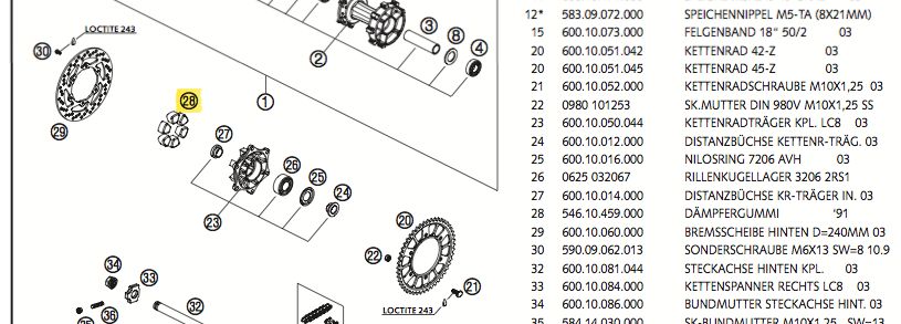

Die Suche nach Dämpfergummi hat leider keine Antwort geliefert...
Womit pflegt Ihr Eure Dämpfergummi im Hinterrad.
Siehe Teil 28 aus dem Ersatzteilkatalog.
Talg, Glycerin, Vaseline, Silikonspray...?!?
Danke für ehrliche Tipps!!

Performix @ Di, 3. Jun 2014, 22:55 hat folgendes geschrieben:
Jahrzentelang nur normales Schmierfett benutzt. Ob es das richtige war oder nicht ist mir egal da ich mit den Dämpfern nie ein Problem hatte (war also offensichtlich nicht falsch) Wink
der Benzinschnüffler

(war also offensichtlich nicht falsch)Sieht so aus Mr. Green Mr. Green
Denke die Ansammlung von Dreck hält sich in Grenzen. Da dürfte nur der Gummiabrieb sich mit dem Fett "verkleben".

Denke die Ansammlung von Dreck hält sich in Grenzen. Da dürfte nur der Gummiabrieb sich mit dem Fett "verkleben".[/b][/color]
Genau. Die Fett wird immer pechschwarz aber mehr auch nicht. Ich fette sie natürlich nur leicht an, es soll doch bei Hitze nicht raussabbern Laughing .

Ab und an mal Silikonspray

Also Fett und Gummi passen nicht zusammen!
Nimm Silikonspray.
Ignorier die Dinger, komplett! Nicht einsprayen, nicht fetten dann halten die ewig. Im ernst, willst Du dass die zerbröseln oder gar quietschen? blink
PS: .. und auf keinen Fall Wasserdurchfahrten >35 cm Wink

Warum frage ich eigentlich danach?
Nicht weil ich nichts besseres zu tun hätte als die Dämpfergummis zu pflegen Mr. Green
Derzeit quietschen die Gummis beim fahren und das will ich abstellen.
Dabei stell ich mir die Frage, besser was trockenes (Talk, Silikonspray) oder was "nasses" wie Fett.
Wobei sicher nicht jedes Fett gut zu Gummi passt.
Werde am Wochenende den Radsatz wechseln und will bei der Gelegenheit etwas mit den Dämpfergummis ausprobieren um das Quietschgeräusch abzustellen.

wenn´s denn sein muss, nimm einen Eimer Wasser mach ne Seifenlauge (z.B. mit altem shampoo) schmeiss die Dinger da rein, einweichen und dann schön abtrocknen fettisch.
