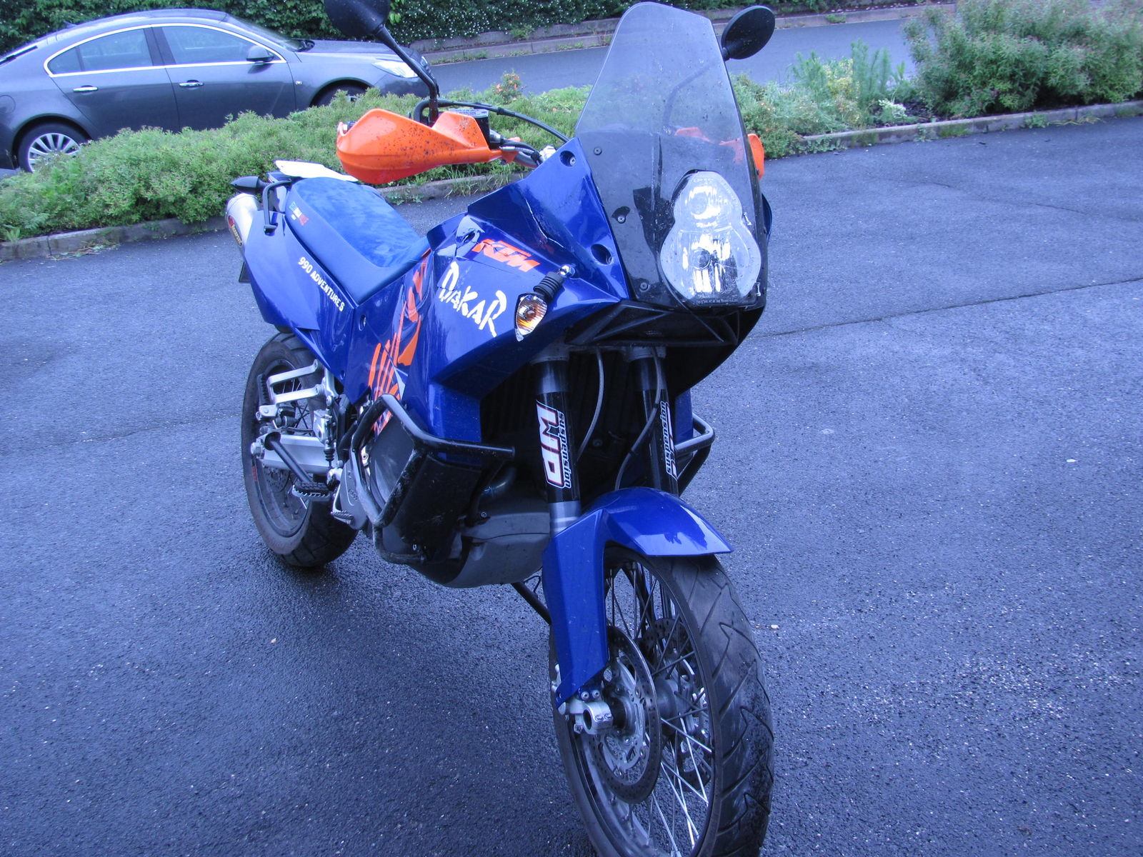

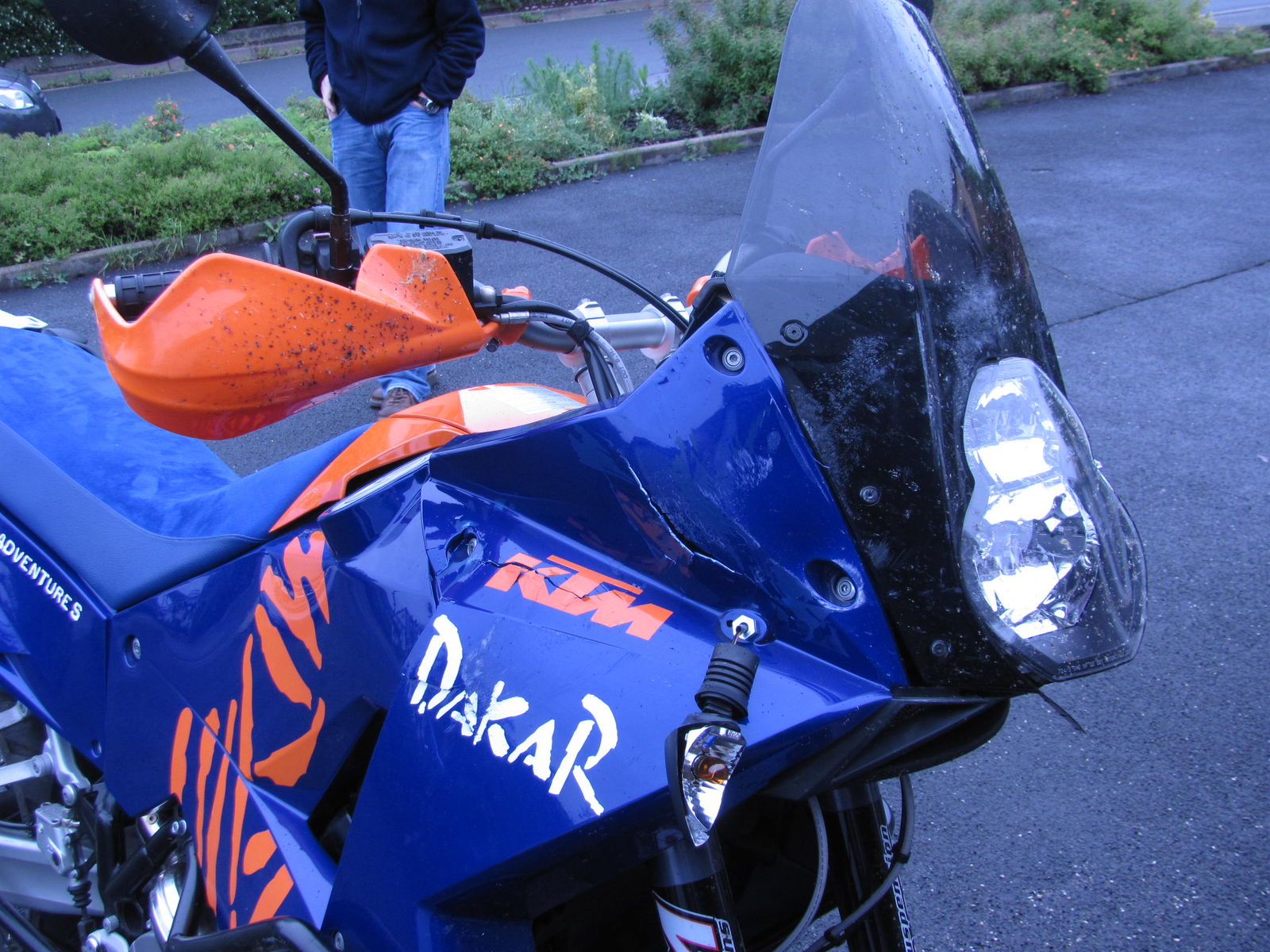

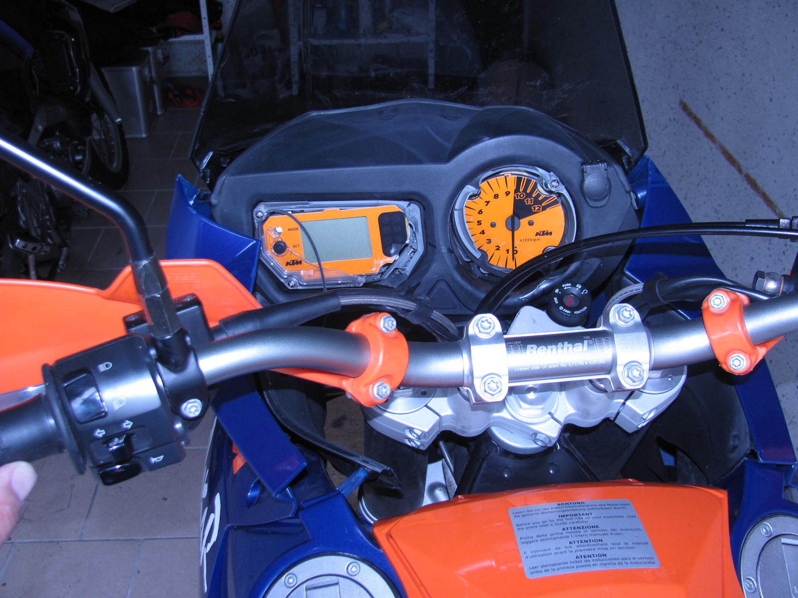

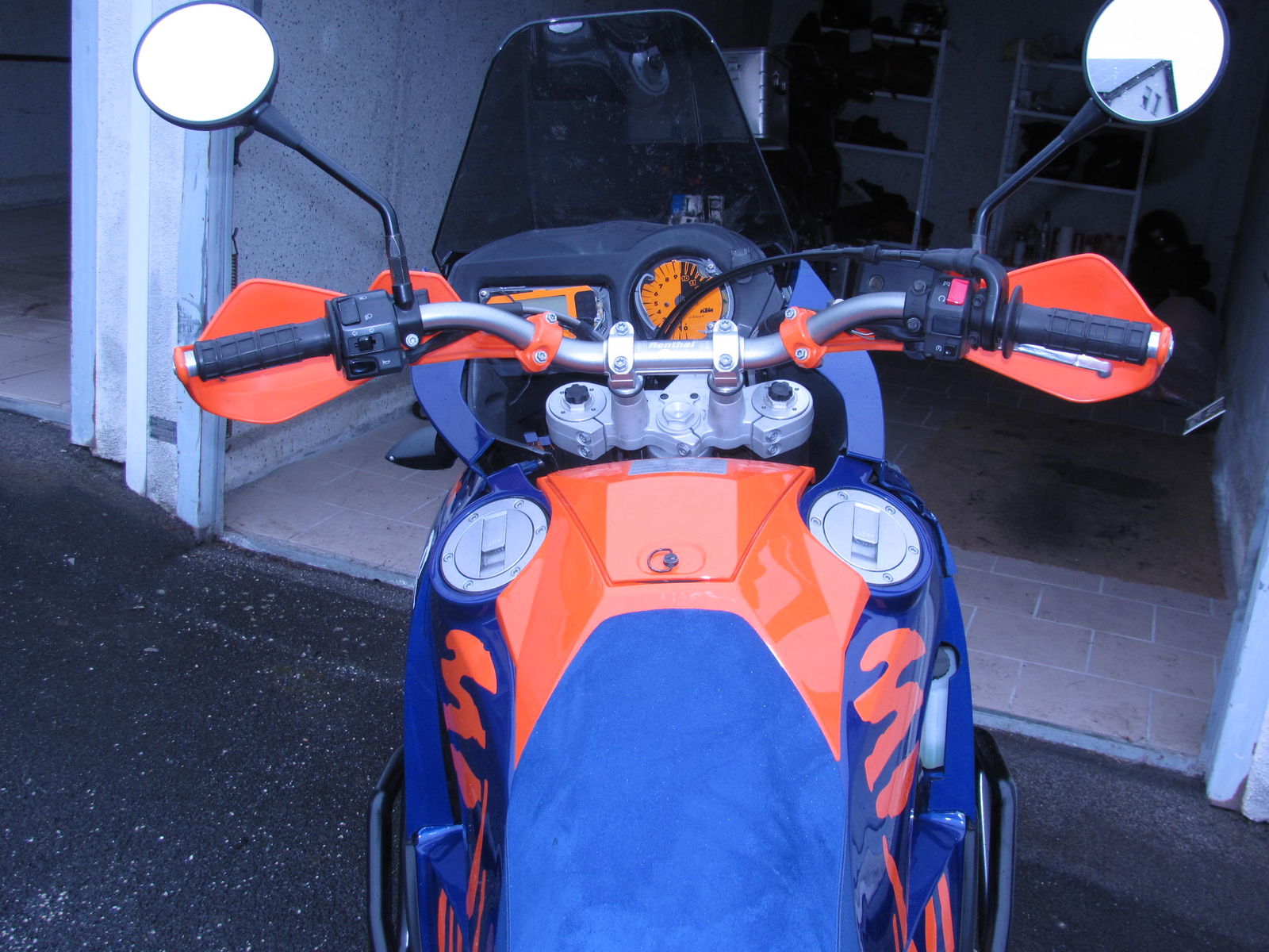

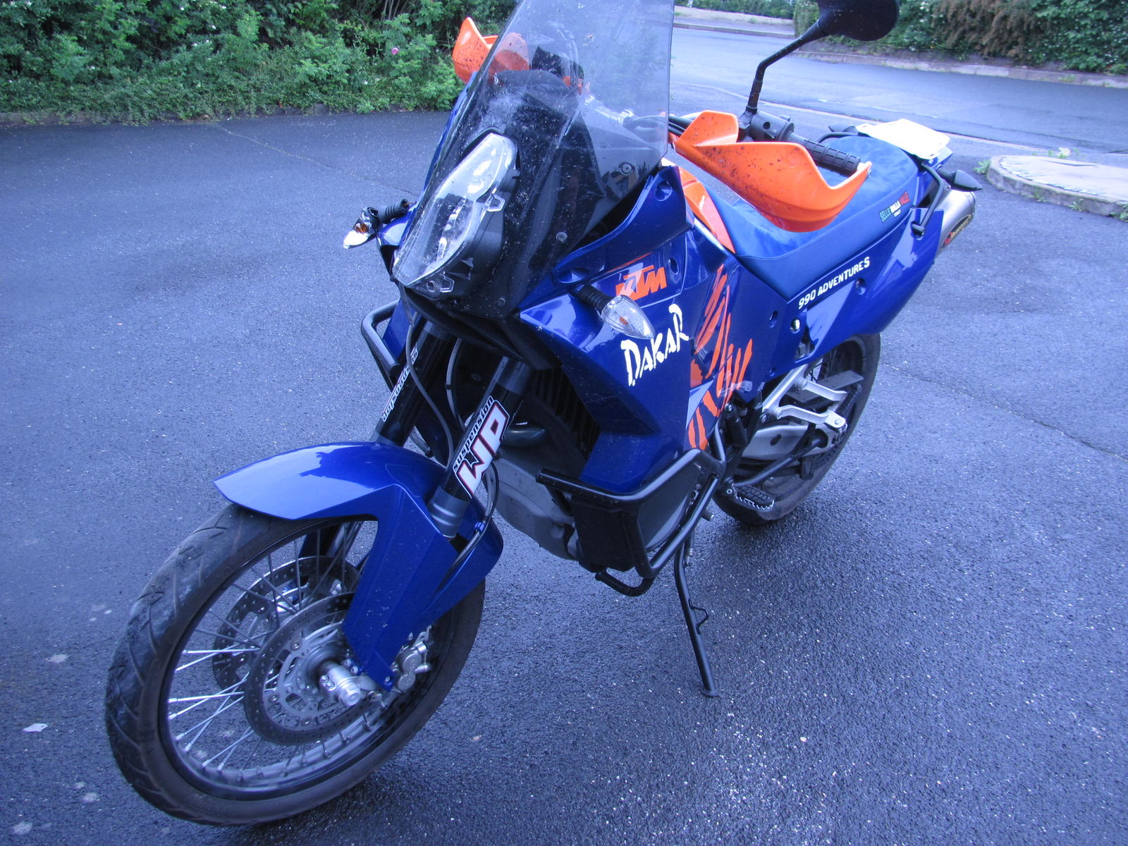

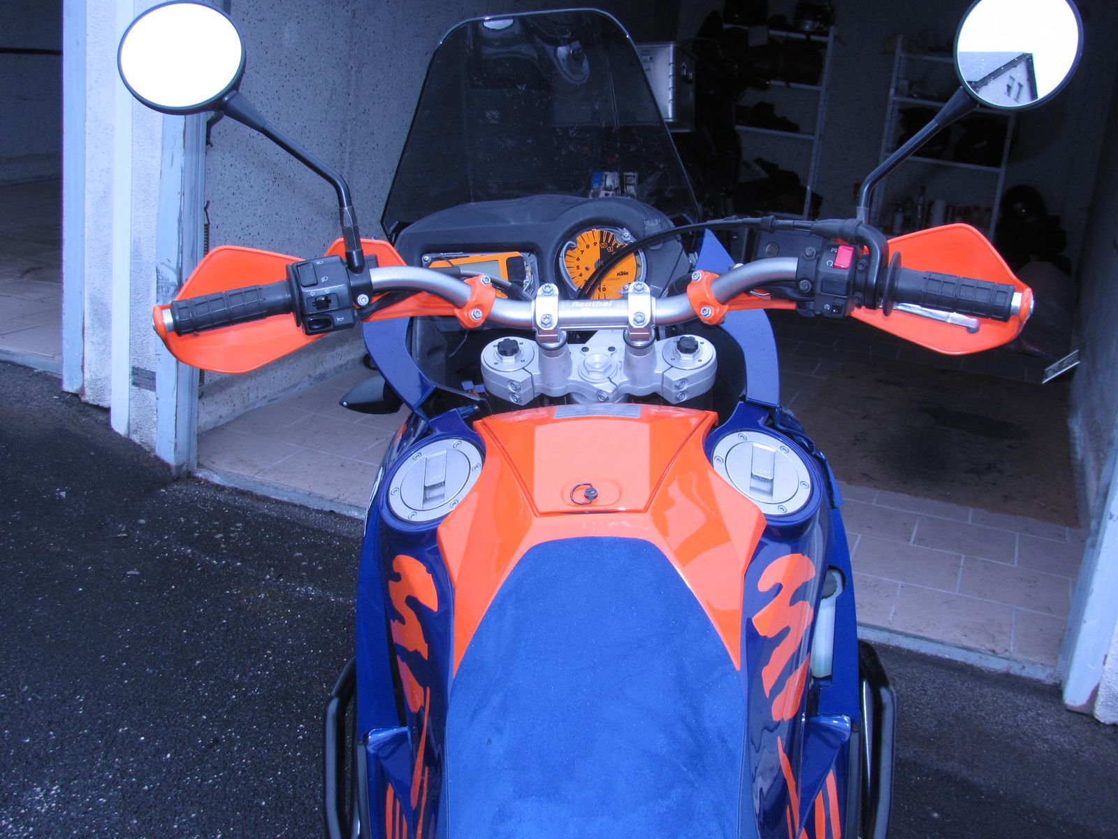

Letzter Sonntag war kein guter Tag - ich hab meine Adventure etwas kaltverformt (wie genau kann ich nicht sagen, kann mich nicht mehr an den Unfall erinnern, aber vermutlich war ich zu langsam Sad )
Die Gabel und der Rahmen scheinen i.O., aber der Instrumententräger (Geweih) hat auf jeden Fall einiges abbekommen und ist stark verbogen. Dadurch passen auch die vorderen Verkleidungsteile nicht mehr, der Scheinwerfer und der Tacho usw. ist ebenfall komplett im Sack, plus natürlich Kleinteile wie z.B. Blinker.
Kennt irgendjemand eine Internetseite bei der ich die Preise der diversen Ersatzteile mal nachschlagen kann? Ich möchte einfach mal schauen was mich das ungefähr kosten wird, zumindest die Materialpreise.

Mein Beileid, hoffentlich sonst nix passiert?
Bisschen schade, daß Du die Instrumentengläser nicht heile gelassen hast. Die gibts leider (obwohl einfachst abzuschrauben) nicht einzeln, d.h. da sind dann leider neue (gebrauchte) Instrumente fällig... Sad

Glasabdeckung auf Tacho usw. würde auch nicht helfen wenn es die einzeln geben würde. So wie die aussehen geht da gar nichts mehr.

Der Instrumenträger ist auf jeden Fall etliche Centimeter verbogen, offensichtlich war da schon Schmackes dahinter....
Wenn ich so den ersten Kostenüberschlag mache, kommen da auf jeden Fall einige Tausend Euros zusammen (auch ohne Arbeitszeit). Deswegen bin ich ja am überlegen ob ich Sie lieber so verkaufe. Falls ich Sie zu einem einigermaßen angemessenen Preis überhaupt losbringe.

Ich würde ja erstmal eine kleine Runde drehen um zu schauen ob sie noch richtig geradeaus läuft.
Dann ein neues Geweih dran und den Blinker ersetzt.
Plastikteile Tacho usw. und anderes Gerödel würd ich bei ebay suchen.
Brauchts ja nicht sofort wenns nicht gleich vor die Eisdiele geht Smile
Also erstmal das nötigste. Und dann nach und nach.
Ob die Hamsterbacke nen Riss hat wär mir erstmal Wurst.
Tacho wäre schon mal in der Bucht drin. Dürfte eigentlich passen.
http://www.ebay.de/itm/KTM-640-LC4-LC-4-BJ-07-2007 ....... ;hash=item540a12b7f2
BeitragVerfasst am : Fr, 30. Mai 2014, 22:03    Titel: Antworten mit Zitat
das Ding ist doch mit überschaubarem Aufwand wieder flott zu kriegen, wieso denn gleich verkaufen *kopfklatsch*
vorausgesetzt, der Rahmen hat nix.
die Hamsterbacke kann man kleben und folieren

in Zahlung geben so wie sie ist oder selbst instandsetzen, um sie auch zu behalten. Aber als Allererstes alles vorne abbauen, dann Gabel entspannen und checken (lassen). Dann auf jeden Fall den Rahmen vermessen und auf Rißbildung hinterm Rahmenkopf prüfen lassen!! Bei diesem Schadensbild kann es sein, daß der Lenkkopf etwas verzogen ist, aber mit bloßem Auge kannst Du das kaum feststellen. Erst mit einem Prüfbericht, der Dir bescheinigt, daß der Rahmen maßhaltig und unbeschadet ist, bist Du auf der sicheren Seite, auch für einen späteren Wiederverkauf.

Wenn ich das den Angaben und Bildern richtig entnehme handelt es sich um eine 08er S mit 13 Tkm, Acras und kleiner Lenkererhöhung.
Ohne Unfall m.E. rund 7,5 - ggf. 8 T€, mit dem Schaden unzerlegt (also voller Ungewissheit was da zum Vorschein kommt blink ) denke ich max. (!) 5 T€.
Hakim's Empfehlungen passen schon.....dann weiß man mehr. Jetzt ist von Totalschaden (Teileträger) bis reparabel unter Nutzung von Gebrauchtteilen und in Eigenleistung (ggf. mit netter Hilfe) für rund 1T€ alles möglich.
