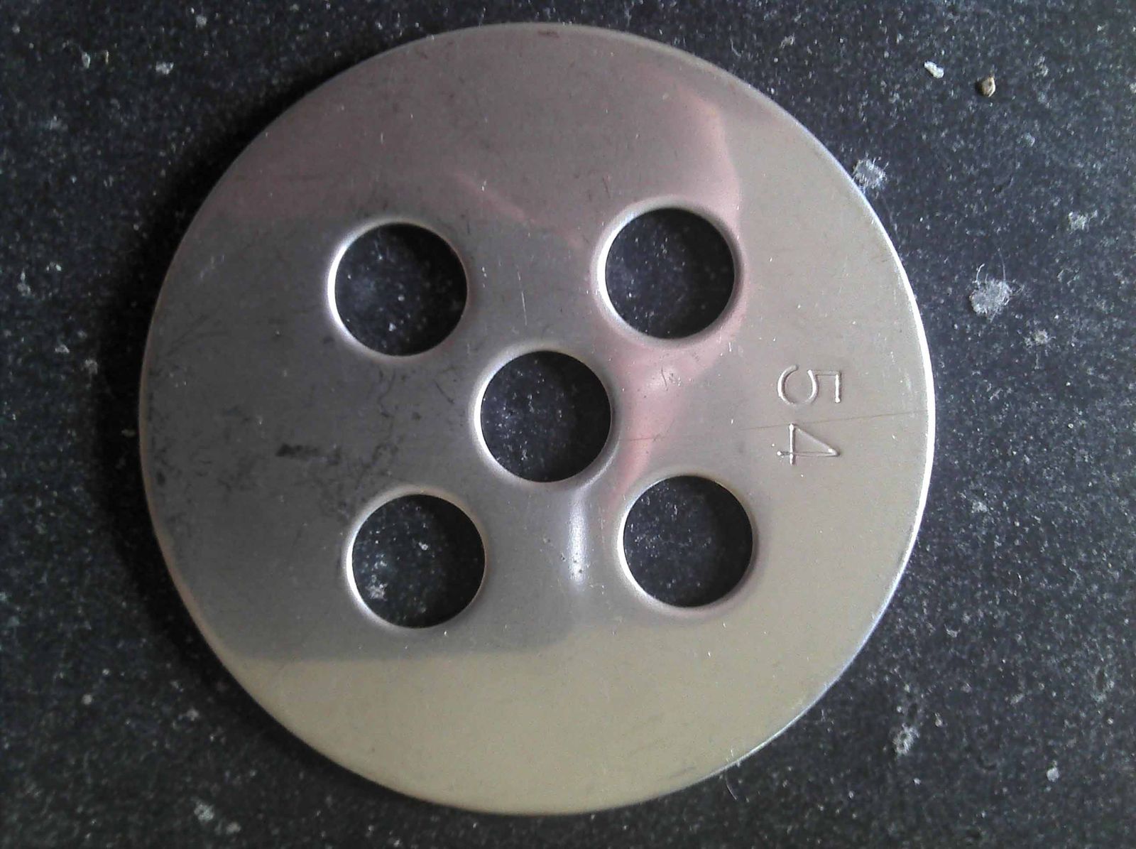

Dolphy990Offline
Anmeldungsdatum: 25.12.2011
Beiträge insgesamt: 88
KTM LC8 Adv 1190 R
BeitragVerfasst am : Mo, 19. Mai 2014, 19:48    Titel: Antworten mit Zitat
hi,
bei mir war auch nur eins dabei, darum erst ein jahr ohne gefahren.
Lochbleche sind eigentlich ein Ersatz für den Kat um den notwendigen Gegendruck zu erhöhen.
Zu wenig gegendruck - weniger drehmoment unten rum, aber oben etwas freier.
Durch die orginallochbleche hört sie sich aber nicht dumpfer an - meiner meinung nach irgendwie schrabbelig. Deshalb ab nach hornbach - passende Unterlegscheibe - meine außen 54mm - und das Loch auf 30mm aufgebohrt.
Kommt meinem gewünschten Sound schon recht nahe.
Achja, Lochbleche kommen zwischen Krümmernund Endtopf.
