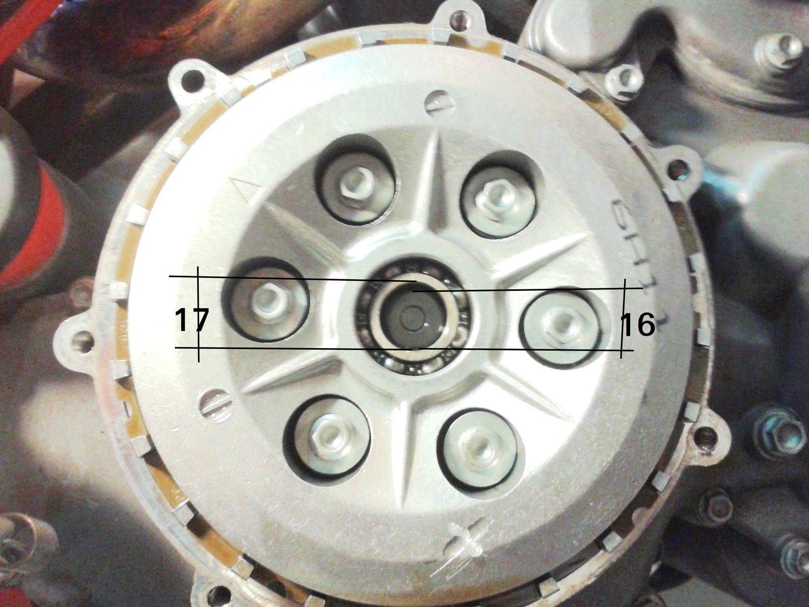

Habe heute meine Kupplung geöffnet. Soweit alles OK , Lager , Federn und Lamellen fast wie neu ( sind auch erst etwas über 14.000 km drauf ).
Mir ist aber aufgefallen daß das Lager innen 17 mm Durchmesser hat (Lager SKF 6003 , passt )
Die Kupplungsdruckstange ist schon das neue Modell ( 2008 ) aus einem Stück und die hat einen Durchmesser von 16 mm.
Da bleibt doch etwas viel Spiel ? Oder ist das bei Euch auch so ?
Hätte mir erwartet daß es etwas genauer ist.
Und noch was : in der Knowledge Base habe ich den Artikel für die Kupplungsdruckstange gefunden. Dort empfiehlt der nette Herr auf die Schrauben der Druckfedern Loctite zu geben.
KTM sagt nichts davon in der Reparaturanleitung , ich habe auch noch nie in meinen anderen Motorrädern auf diesen Schrauben Loctite gegeben , da ja durch den Druck der Federn ein Lösen verhindert wird. Was sagt ihr dazu ?
Habe dann doch auf alle Schrauben etwas drauf getan.

Sei froh, dass vorher nichts passiert ist und Du es nun doch gleich die Schrauben mit Loctite gesichert hast.
Die Schrauben MÜSSEN IN JEDEM FALL mit Loctite o.ä. gesichert werden. Diese Anweisung hat jeder Smile vorliegen und ist bei jeder LC8, egal ob 950 ADV, SE oder 990er anzuwenden.
Ich hab schon mal eine Kupplung bzw. die Reste davon gesehen, bei der die Schrauben nicht gesichert waren blink wacko > http://forum.lc8.info/viewtopic.php?p=130450#130450

OK Turbodiesel alles logisch und bin einverstanden.
Wieso aber macht dann KTM im Neuzustand kein Loctite drauf ??? Gehen die volles Risiko ein ?
Bin mir sicher daß ich der erste bin der die Kupplung öffnet und es war nix oben , schöne saubere Schrauben.

OK danke an alle , meine hat jetzt auch Loctite drinnen.
Waren aber alle Schrauben normal fest zu als ich sie öffnete , bei 14.000 km , die Federn wirken also doch wie Schraubensicherungen , immer unter Druck und deshalb lösen sie sich nicht. Wink
Zu meiner Eingangsfrage , habe inzwischen herausbekommen daß das mit den zwei Durchmessern ( Lager 17 , Druckstange 16 ) schon ok ist , ist bei allen so und passt.
Und jetzt noch eine Frage, hatte auch die Kupplungslamellen gemessen. Verschleißgrenze ist 2,65 mm , meine waren zwischen 2,85 und 2,9 mm. Weis jemand wie dick die neu sind ?
Habe leider vergessen das ganze Paket gemeinsam zu vermessen wacko wacko
Und zur Info für alle Bastler und für Vergleichswerte ( ich habe das immer gerne ) , meine Druckfedern waren alle zwischen 29,9 und 30,1 mm bei 14.000 km. In diesem Falle und wenn das so ungefähr gleich weiter geht werden sie bei 30.000 dann an der Untergrenze sein und ich werde sie wechseln.

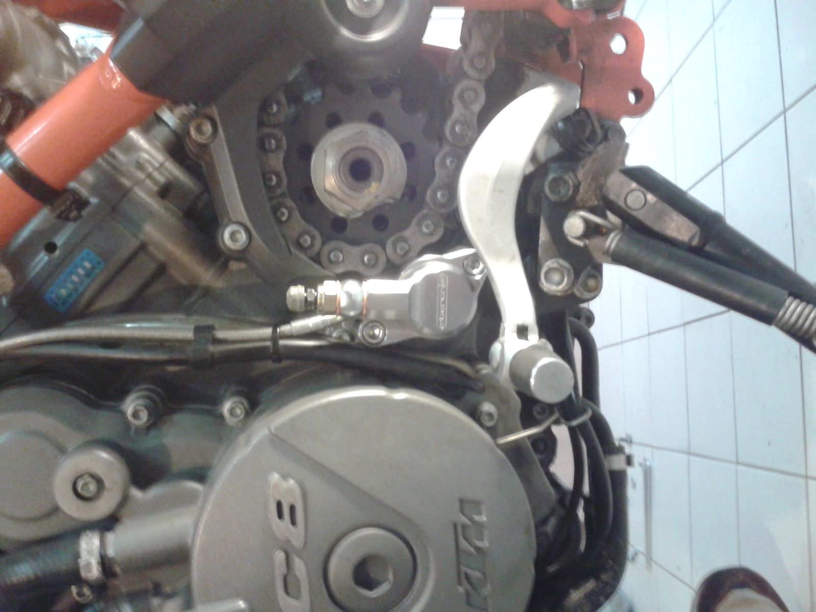

Und am Schluss noch folgendes , habe die Kati wie auf dem Foto zur Probe des KNZ gleich mal eine Runde ohne unteren Motorschutz gefahren. Ganz ein anderes Motorengeräusch , total still. Der Schutz reflektiert aber viel Geräusch nach oben , ohne wars wirklich viel stiller.

Hallo Larry,
nein es war kein Nadellager drin , Welle hat etwas Spiel in der Getriebewelle.
Das Spiel ist so groß dass bei montierter Kupplung ( siehe erstes Bild in diesem Thread ) der Durchmesser des Kopfes der Druckstange (16mm) im Lager (17mm) hin und her bewegt werden kann.
Ist aber alles ok, und funktioniert einwandfrei. Ich wage aber zu behaupten dass im Lerrlauf bei nicht gezogener Kupplung , das leichte Geräusch , genau von diesem Spiel herführt.
