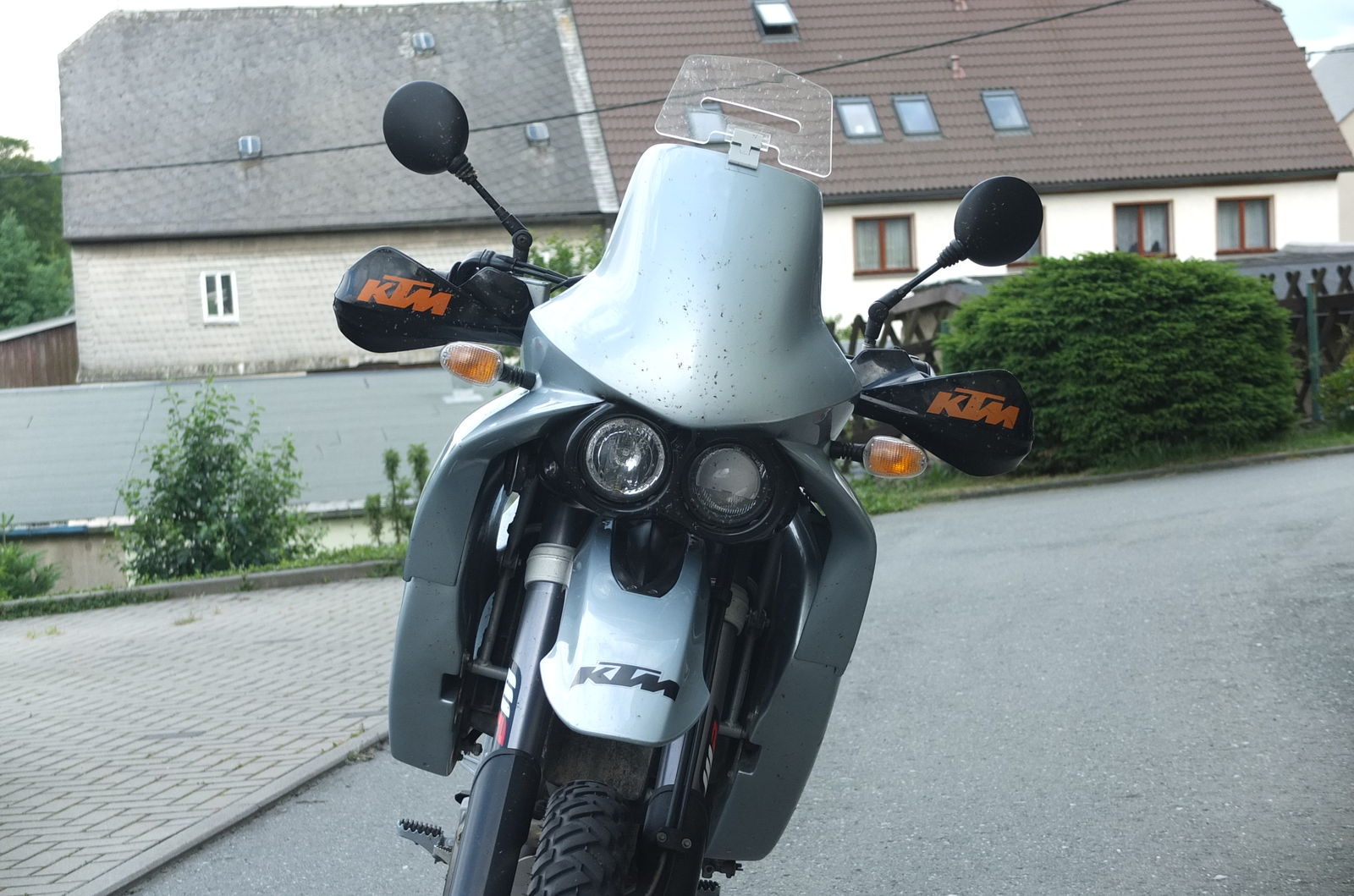

BeitragVerfasst am : Di, 15. Apr 2014, 20:54    Titel: Erfahrungen mit Spoileraufsatz... Antworten mit Zitat
...auf der LC4 640 adv?
Wie es aussieht fahren wir den Sommer nach Rumänien.
da meine Gutste von der Tenere windschildverwöhnt ist, stellt sich die Frage,
ob auf der Autobahn ein Spoileraufsatz Sinn macht.
Oder schüttelt die LC4 ihn einfach ab, so wie fast alles was man ihr anhängt.
Hat jemand Erfahrungen damit auf der kleinen Adv?
Ich möchte weder Löcher Bohren, noch Schrauben in das originale Windschild drehen, da ich son Aufsatzzeug net mag.
-Körpergröße knapp 1,70m
Es geht rein um AB-Etappen und ein bisschen mehr Komfort für ne Frau auf ner LC4.
Die auf der LC8 ham da ja gut lachen...

Durch die Krümmung der LC4-Adv.-Verkleidung wird es schwer das Teil zu befestigen. Das TT-Teil der LC8 passt jedenfalls nicht.
Die Idee hatte ich nämlich auch schon einmal..... Wink

Das hab ich bei dem LC8-Spoiler von TT vermutet, wusste es aber eben nicht sicher... da kann ich mir den Versuch sparen!
danke...
Der abgebildete hat ja eine schmalere Klemme. Da sollte die Wölbung der Kanzel evtl. nicht so die Rolle spielen
Ich hab ihn aber auch noch nie an einer LC4 Adv gesehn...

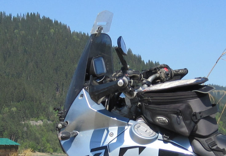

Also auf längeren Touren bin ich recht zufrieden damit auf der 950er.
Bin allerdings auch über 1,90 Meter. Cool
Das TT-Teil hat aber auch eine breitere Befestigung wie das auf dem Bild oben. Das ist das Teil aus ebay und das hab ich auch. Da dürfte die Scheibenform evtl. nicht so ins Gewicht fallen. Verarbeitung ist übrigends auch gut Smile
Obwohl es nur eine kleinere Befestigung hat, übersteht das Teil auch längere Schottertouren problemlos.

Wenn ich da Bild von IchundDu so sehe, denke ich das passt nicht an der LC4 Adv.

Sowas wollt ich hören...bevor ich Ihr das Teil aus der Bucht besorg.
25€ für nen Versuch könnte man mal ausgeben.

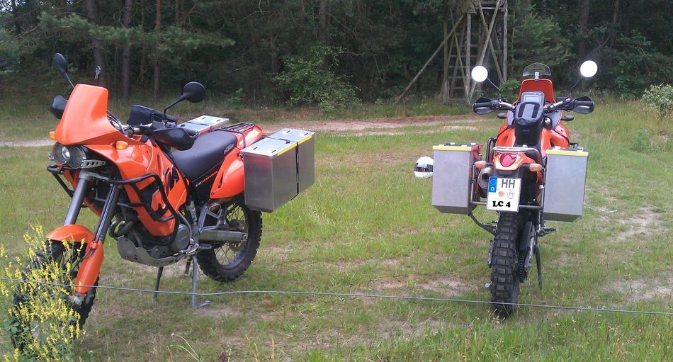

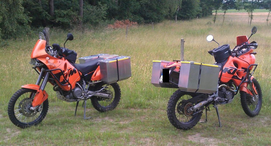

Ich hab zufällig mal diese Bilder gefunden. Ich denk das ist das ebay-Teil...oder so ähnlich.

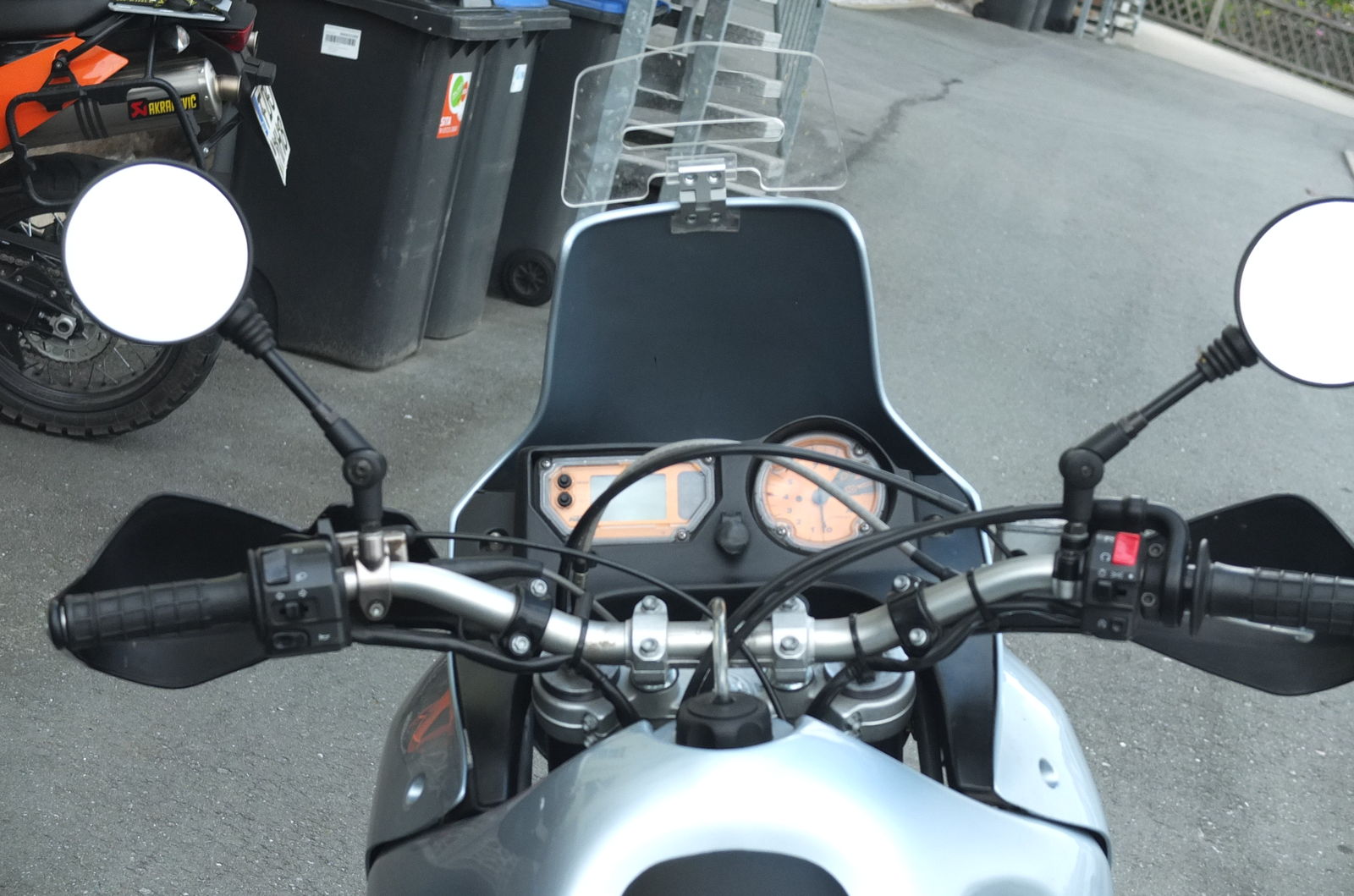

Grüße euch!

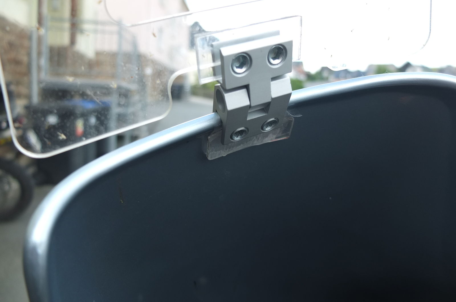

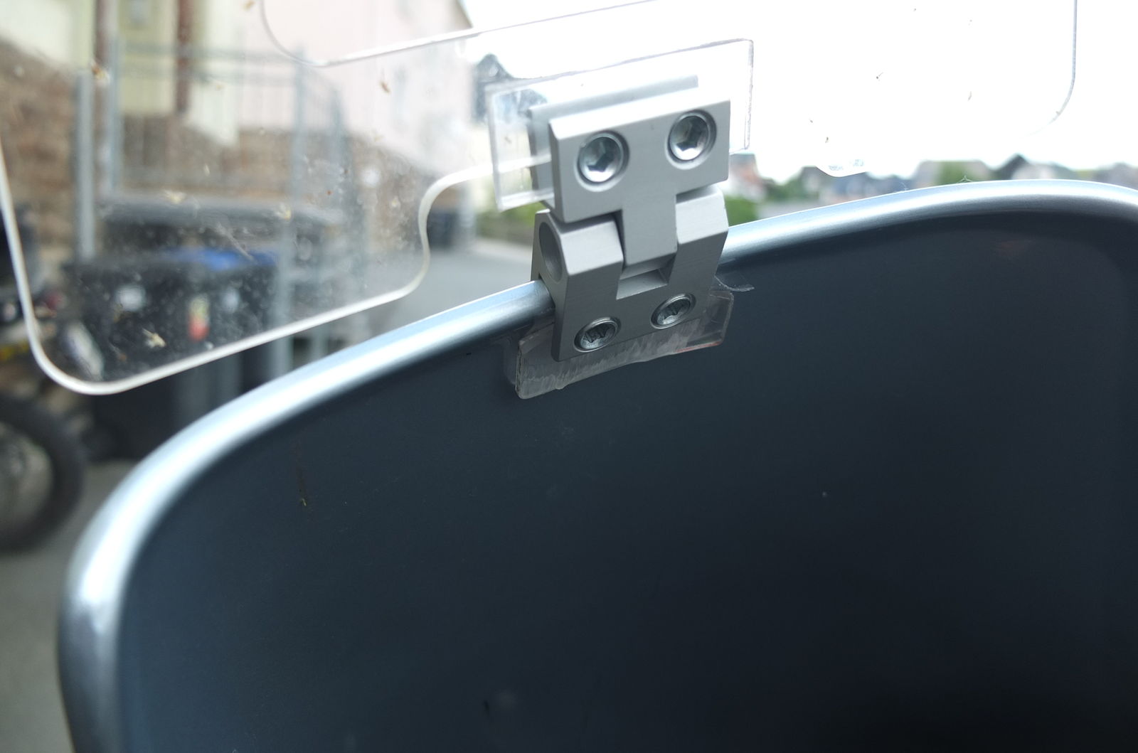

So hab das Teil vor kurzem bei ebay von diesem Herrn gekauft, der es selbst baut...
Preis ist i.O., Qualität stimmt auch!
Damit es richtig passt hab ich an der Innenseite der Kanzel ein Stück Makrolon mit eingeklemmt. Damit wird die kleine Rundung des Randes der Kanzel ausgeglichen.

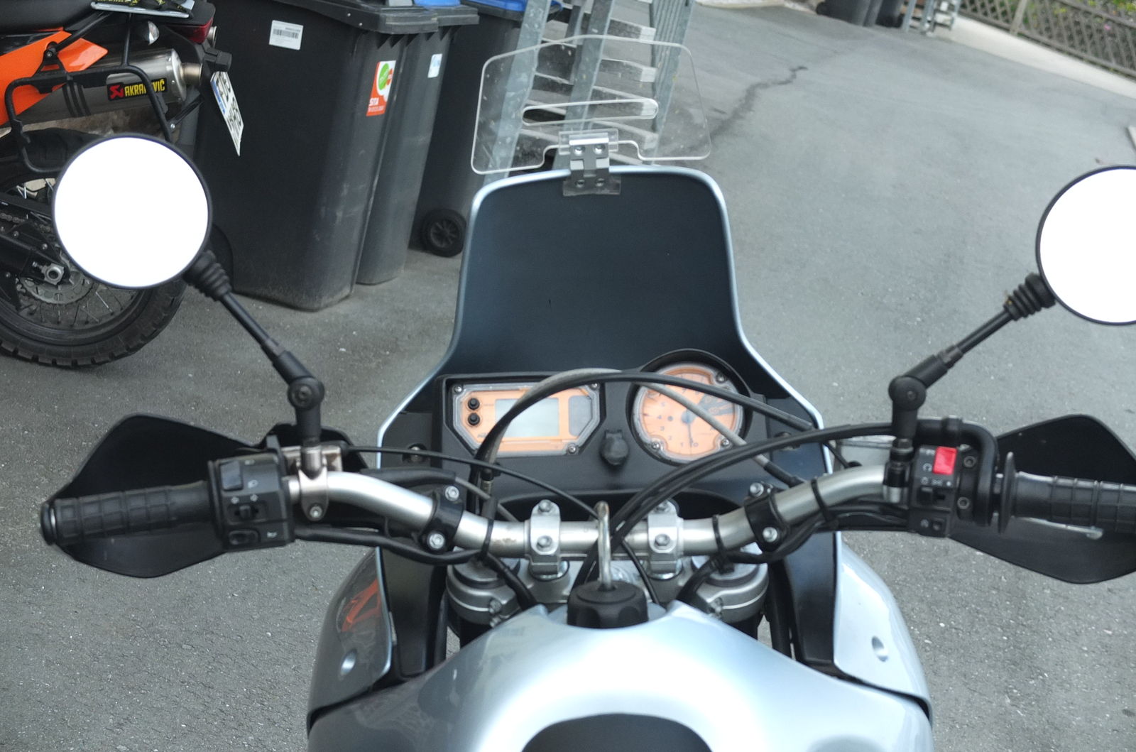

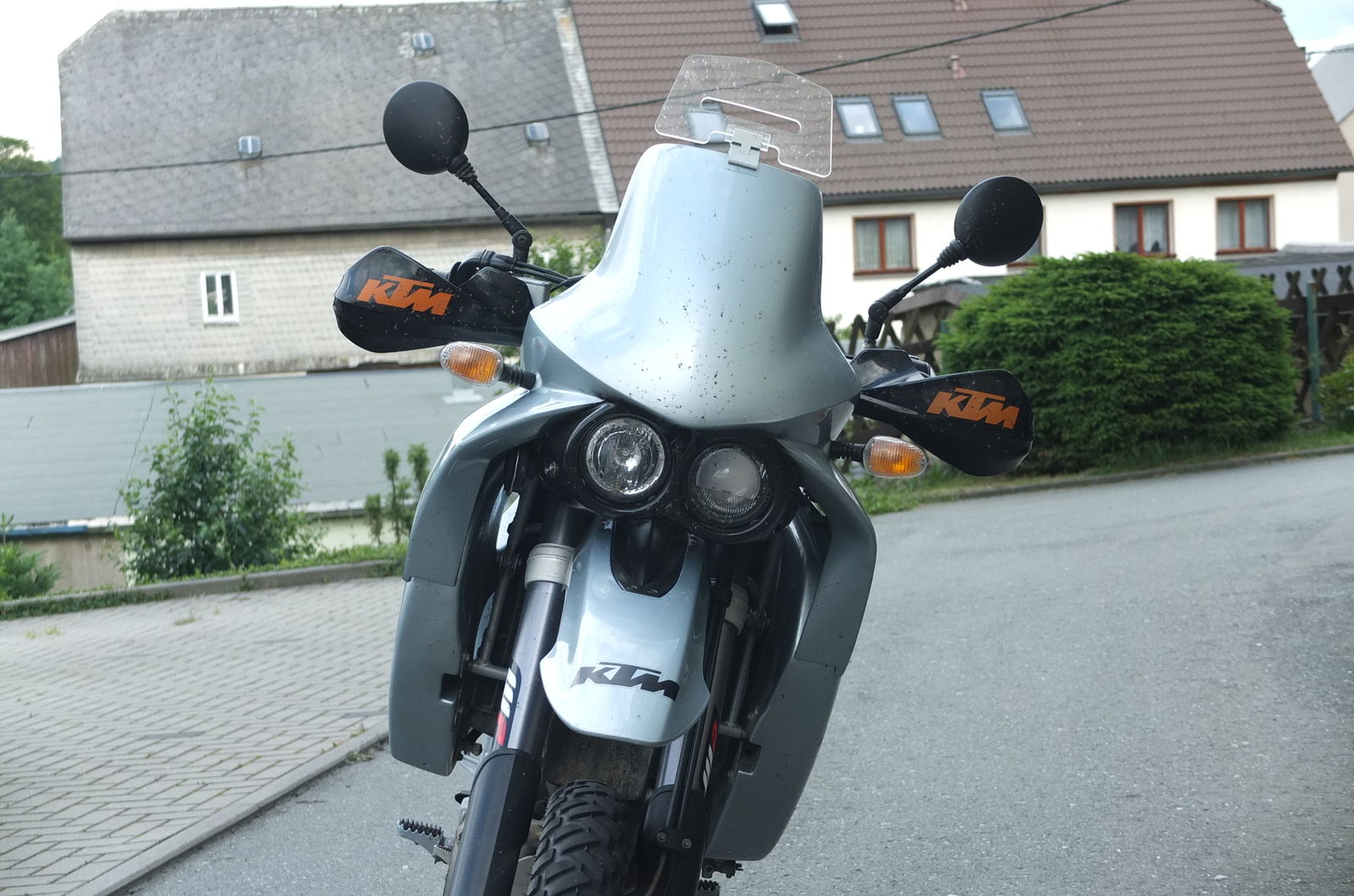

Bin ein paar mal Probe gefahren und muss sagen, dass sich dieses kleine Teil wirklich sehr gut bemerkbar macht. Also ich bin 1,87m und der Wind wird besser abgewiesen als bei meiner 950@s. Muss dazu sagen, dass der Sitz der Lc4 soweit abgepolstert ist, das man mit ca. 1,68m runter kommt.
Mitlerweile hab ich mich dran gewöhnt und finds gar nicht mehr soooooooo hässlich.... naja Rolling Eyes
Hier mal ein paar Bilder
Plexiglas um Rand auszugleichen

Fahreransicht, Kanzel wird deutlich erhöht!

Von vorn geht in Ordnung...
