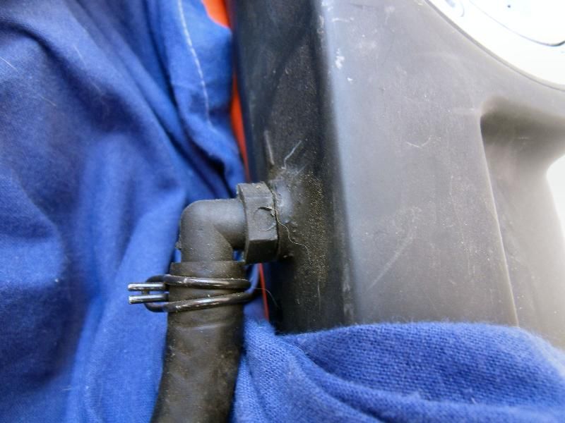

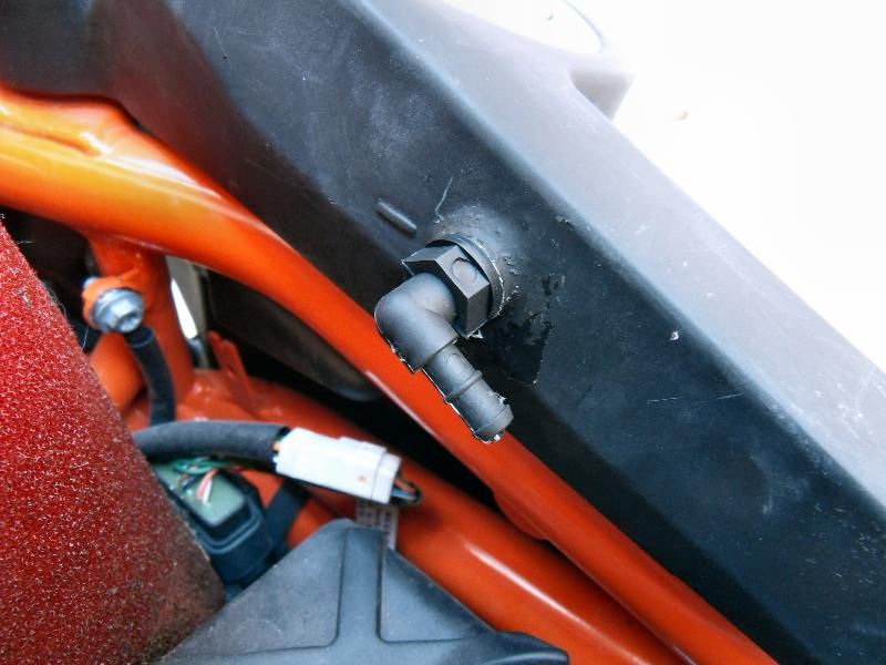

BeitragVerfasst am : So, 30. März 2014, 16:05    Titel: Re: Tankumbau Antworten mit Zitat
Balu38 @ So, 30. März 2014, 12:14 hat folgendes geschrieben:
.................Meine Frage der Anschluß für einen Benzinschlauch in der mitte des Tanks wird der mit einer Schelle befestigt und wie wird er verlegt? ...
Wenns dieser Schlauch ist (Foddos), dann isses so wie von hakim beschrieben. Der geht von einer Tankseite auf die andere. Die Winkel-Befestigungen sind genau die gleichen! Vorsicht, die Teile brechen schnell ab.....mir schon passiert wacko !
 Dateigröße:  92.98 KB
 Angeschaut:  448 mal
 Dateigröße:  89.01 KB
 Angeschaut:  427 mal

Hallo nochmal,
zur Ergänzung die anderen Schläuche, welche der Safari nicht hat:
- An jedem Tank ist an der schmalen Kante vorne/oben ein schwarzer Stutzen, davon führt je ein Belüftungsschlauch hinter die Innenverkleidung der Hamsterbacke. Dort drin ist im unteren Bereich ein Stutzen mit Bohrung, das Schlauchende wird von innen dort aufgesteckt. Alternativ wie oben bereits beschrieben die beiden Belüftungsschläuche woanders hinführen, wo sie weniger verstopfungsgefährdet sind.
- An jedem Tank ist mitten auf der Innenfläche ein weiterer Stutzen. Das ist der Überlauf vom Tankdeckel. Geht beim Tanken etwas Sprit neben die Einfüllöffnung, läuft dieser durch eine Bohrung neben dem Tankdeckel ab, durch ein in den Tank integriertes Röhrchen, und tritt dann am genannten Stutzen aus. Darauf wird serienmäßig ein durchsichtiger Schlauch gesetzt, den führst Du durch das Rahmengeflecht nach innen zum Motor und dann irgendwo am Motorgehäuse runter, damit das Benzin auf den Boden tropfen kann. Nur auf der rechten Seite aufpassen, daß der Schlauch nicht am Krümmer zu liegen kommt. Ansonsten ist die Verlegung egal.
