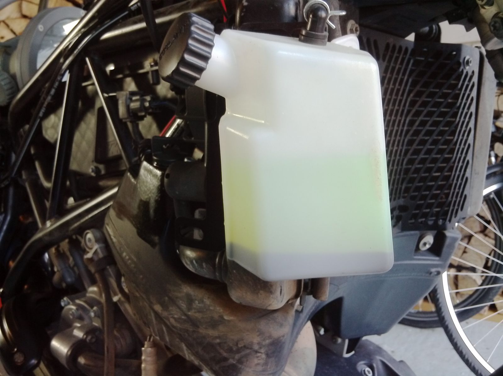

Hey Folks,
Ich mache mir gerade sorgen um mein KTI Herz!
Beim einbau vom zweitem Lüfter habe ich mit erschrecken im Ausgleichbehälter im unterem drittel, Schlamm als Ablagerung entdeckt! ohmy siehe Bild.
Hilfe
blaulicht:
was soll es bedeuten und was muss ich machen?
DANKE für eure Unterstützung
VG
Bagger
 Dateigröße:  203.74 KB
 Angeschaut:  739 mal

BeitragVerfasst am : Fr, 28. März 2014, 20:43    Titel: Re: Kühlwasserausgleich-Behälter Ablagerung Antworten mit Zitat
Bagger @ Fr, 28. März 2014, 19:44 hat folgendes geschrieben:
Wie wäre es mit abstecken und auswaschen? Wink
Sonst nix.

BeitragVerfasst am : Fr, 28. März 2014, 20:51    Titel: Kühlwasserausgleich-Behälter Ablagerung Antworten mit Zitat
Habe ich natürlich. Schon heute abend schon erledigt
Aber was kann das alles sein? was gemach werden soll.
Bin immer noch nervös ohmy

BeitragVerfasst am : Fr, 28. März 2014, 20:56    Titel: Antworten mit Zitat
Das hat jede irgendwann, durch die mangelde Durchströmung bleiben Kleinstpartikel dort zurück und kleben an der Innenwand.
VG
BeitragVerfasst am : Fr, 28. März 2014, 20:58    Titel: Antworten mit Zitat
Bau den Behälter raus und schau Dir das genau an. Vielleicht ist es nur ne Ablagerung, die sich fest ans Gehäuse geheftet hat. Wenn das der Fall ist......es gibt irgend wo eine Fred, wie man das wieder reinigen kann....Reis rein, etwas Wasser und ne halbe Stunde mit dem Behälter in der Hand Samba tanzen......dann ist das Teil wieder sauber. Wenn´s wirklich Schlamm iss....tja, dann hast Du ein Problem......wie lange ist die Kühlflüssigkeit schon im System?

BeitragVerfasst am : Fr, 28. März 2014, 21:16    Titel: Antworten mit Zitat
kretabiker @ Fr, 28. März 2014, 20:58 hat folgendes geschrieben:
Brunnenfilterkies geht schneller, slow walz reicht Cool !

BeitragVerfasst am : Sa, 29. März 2014, 12:52    Titel: Antworten mit Zitat
auf jeden Fall in eine flache Schüssel ausleeren und die Ablagerungen begutachten. Klar sammelt sich hier im Ausgleichsbehälter alles an, von Bearbeitungsrückständen in den Kühlkanälen bis hin zu Gummi- oder PU-Partikeln von angegriffenen Simmerringen (z.B. WaPu-Wellendichtring). Ich hatte ähnlichen Schlamm mal, als ich beim Nachfüllen eine Kühlflüssigkeit verwendet habe, welche mit der im Motor befindlichen nicht kompatibel war. Es wurde diese Art von feinem Schlamm ausgefällt, der sich dann im Ausgleichsbehälter angesammelt hat. Allerdings war auch die gesamte Kühlflüssigkeit etwas grau verfärbt. In jedem Fall nicht nur den Ausgleichsbehälter reinigen, sondern das Kühlsystem mit Wasser ordentlich durchspülen und neu befüllen. Hauptsache, kein Motoröl im Kühlwasser... das würdest Du an den Schlieren auf der Flüssigkeit in der Schüssel sehen.

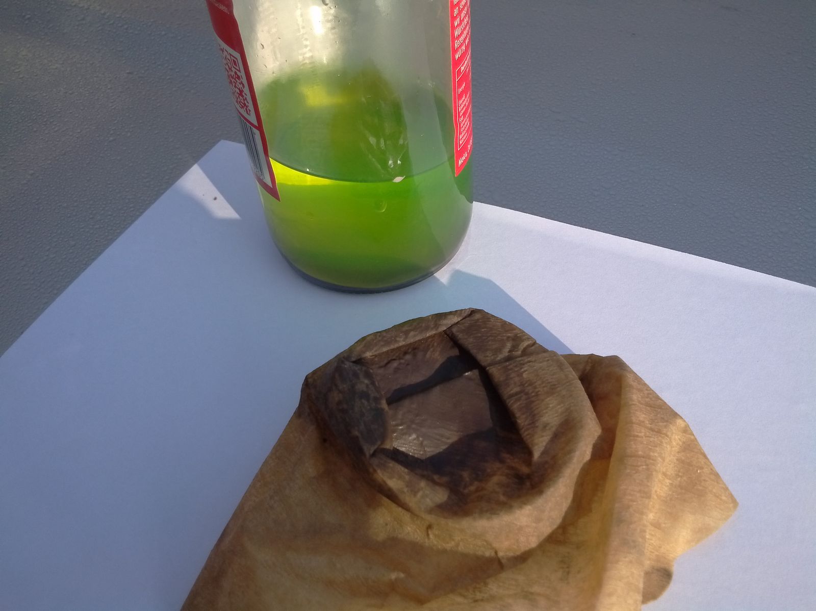

BeitragVerfasst am : So, 30. März 2014, 9:45    Titel: Kühlwasserausgleich-Behälter Ablagerung Antworten mit Zitat
Hey Team
Erstmals vielen DANK für die schnellen Antworten
Sorry habe erstmal, aus Zeitnot,, nur den AUSGLEICHBEHÄLTER
Gespült und gefiltert.
Wiel und werde aber das gesamte System noch spülen aber wie, natürlich mit, bei laufender Wasserpumpe
VG
Bagger

BeitragVerfasst am : So, 30. März 2014, 10:45    Titel: Re: Kühlwasserausgleich-Behälter Ablagerung Antworten mit Zitat
Bagger @ So, 30. März 2014, 10:45 hat folgendes geschrieben:
Wiel und werde aber das gesamte System noch spülen aber wie, natürlich mit, bei laufender Wasse....................
Steht alles in der Betriebsanleitung ..............

BeitragVerfasst am : Fr, 13. Nov 2015, 8:10    Titel: Antworten mit Zitat
Hi,
habe auch solche Ablagerungen im Behälter (siehe http://forum.lc8.info/viewtopic.php?t=33546).
Hat es bei Dir in diesem Fall die WAPU (Wasserpumpe) erwischt, d.h. hast Du diese überholt oder waren es nur Ablagerungen im Ausgleichsbehälter.
Ich auch mal aus dem Kühler etwas abgesaugt und dies schaut auch nicht besser aus Sad

BeitragVerfasst am : Fr, 13. Nov 2015, 9:32    Titel: Ablagerungen im Ausgleichsbehälter Antworten mit Zitat
Hey,
bei mir ist die Sache erledigt, hatte "nur" den Behälter
zweimal gespült und alles war wieder wie neu.
