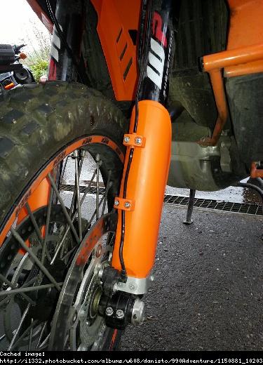

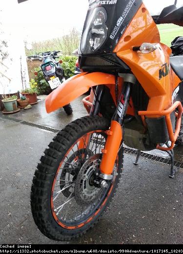

Hallo zusammen.
Ich hab mich auch mal an den Umbau des Front Fenders gewagt.
Da bei TT für die Jahrgänge mit ABS nichts erhältlich war habe ich mich mal durch gegoogelt und bin bei http://janotha.de fündig geworden.
Im grossen ganzen war der Umbau problemlos.
Etwas fummelig war das höher legen der Führungsbrücke der Bremsleitungen im Bereich der Gabelbrücke.
Da die Führung von oben gegen den Fender drücken würde, haben wir diese mit Gewinde Büchsen wenige Zentimeter nach oben versetzt und direkt von unten durch den Fender verschraubt. Die Führungsbrücke dann von oben mit den originalen Schrauben befestigt.
Die Bremsleitungen bei meiner ADV waren lange genug und mussten nicht gewechselt werden.
Hier noch zwei Bilder

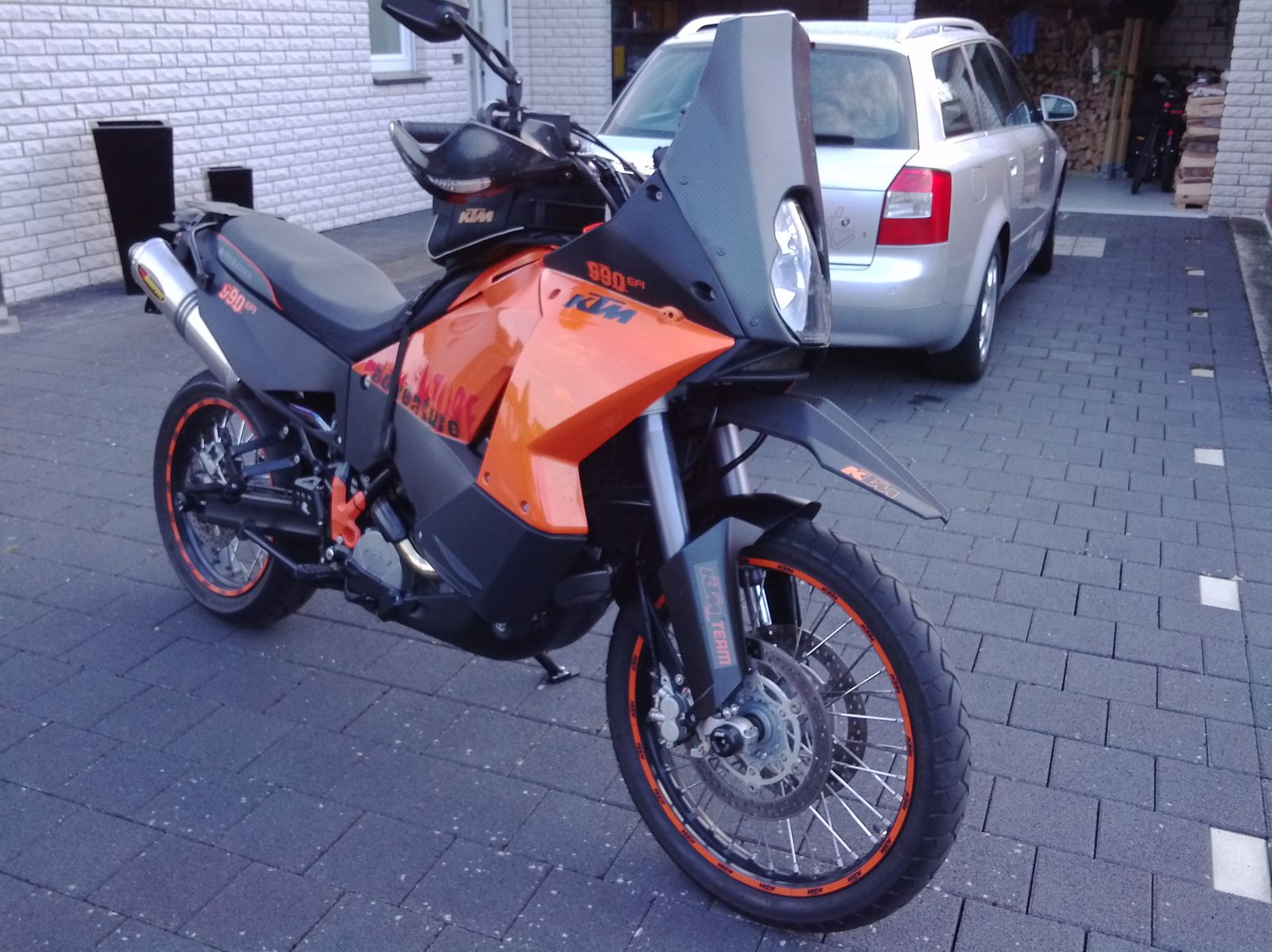

BeitragVerfasst am : Mi, 23. Apr 2014, 19:04    Titel: hoher Carbon Koti Antworten mit Zitat
Versuch 1 mal schauen, wie es weiter geht

BeitragVerfasst am : Mi, 23. Apr 2014, 20:17    Titel: Antworten mit Zitat
Klas @ Mi, 23. Apr 2014, 15:18 hat folgendes geschrieben:
ATHans @ Mi, 23. Apr 2014, 8:37 hat folgendes geschrieben:
Die verbauten Teile sehen überhaupt nicht passend zum Style der ADV aus.
Viel zu rund, da am Bike alles Eckig ist. Da gibt es besseres. Optisch zumindest.
In der Forensuche sieht man das gut, was ich meine.
Cool
Unter Suche finde ich sowas. Sieht auch geil aus Mr. Green
Hoher koti zu rund......
SE Wink
LC 8 Go!!!
