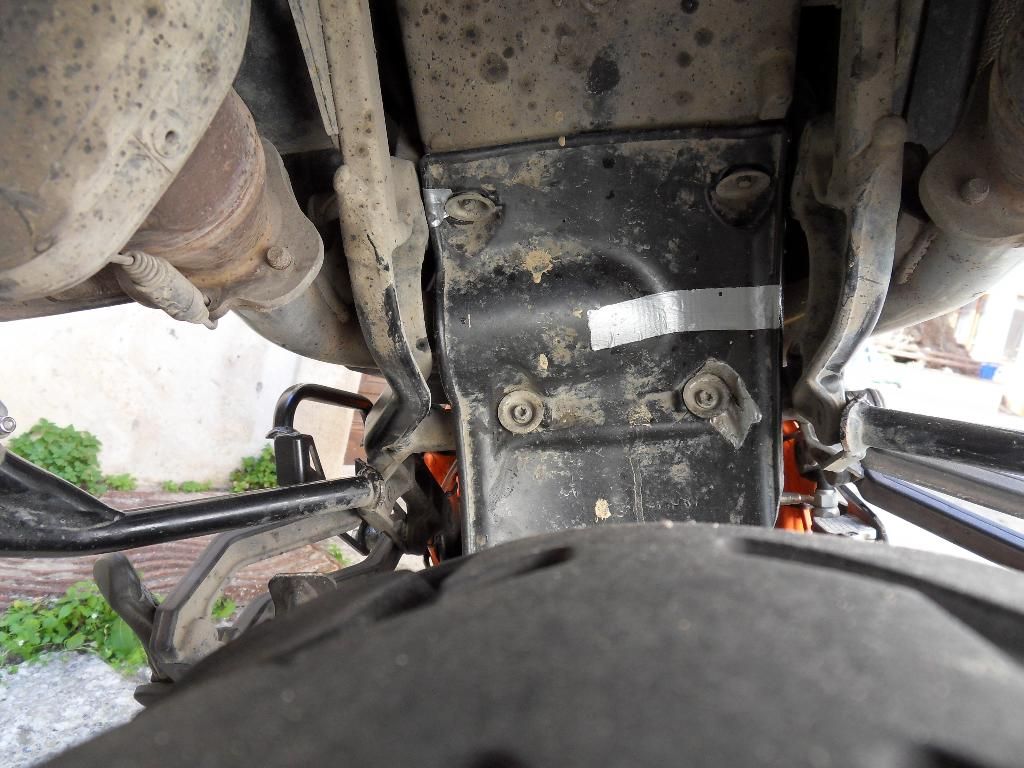

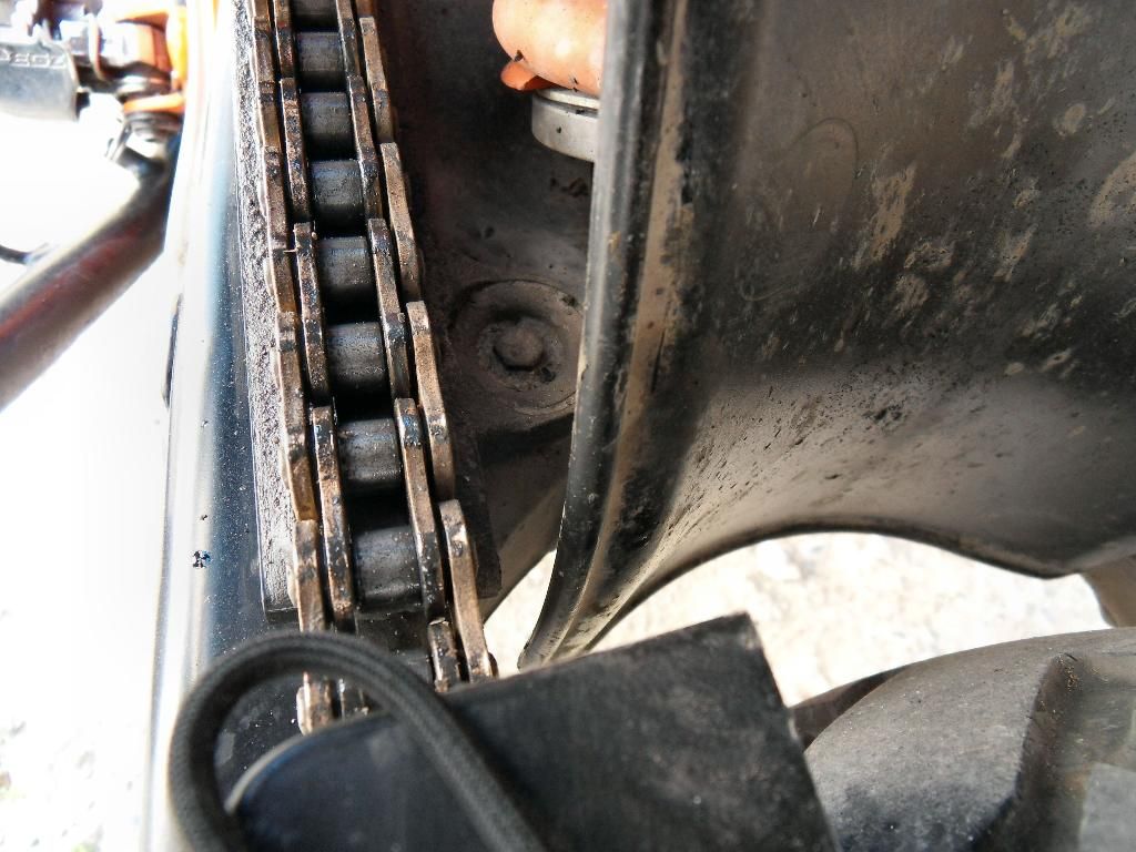

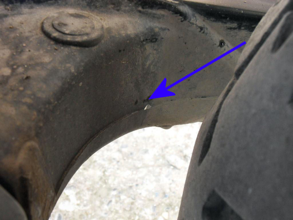

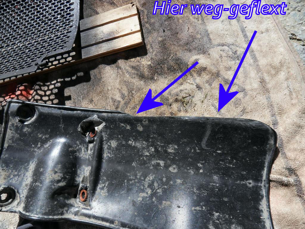

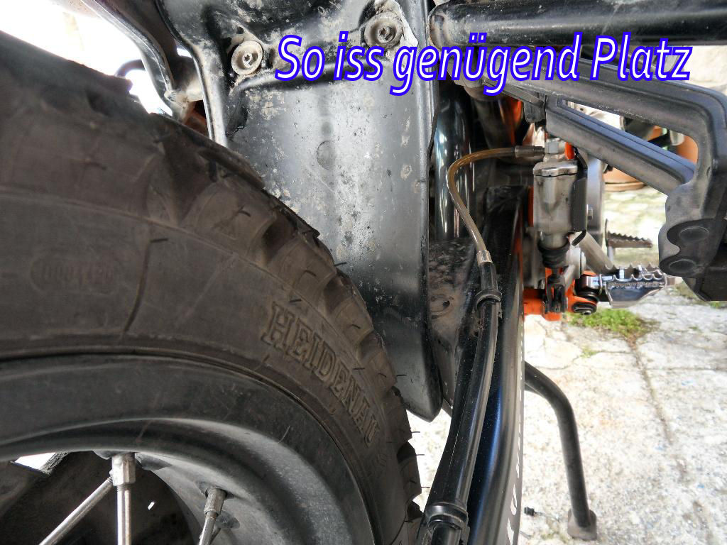

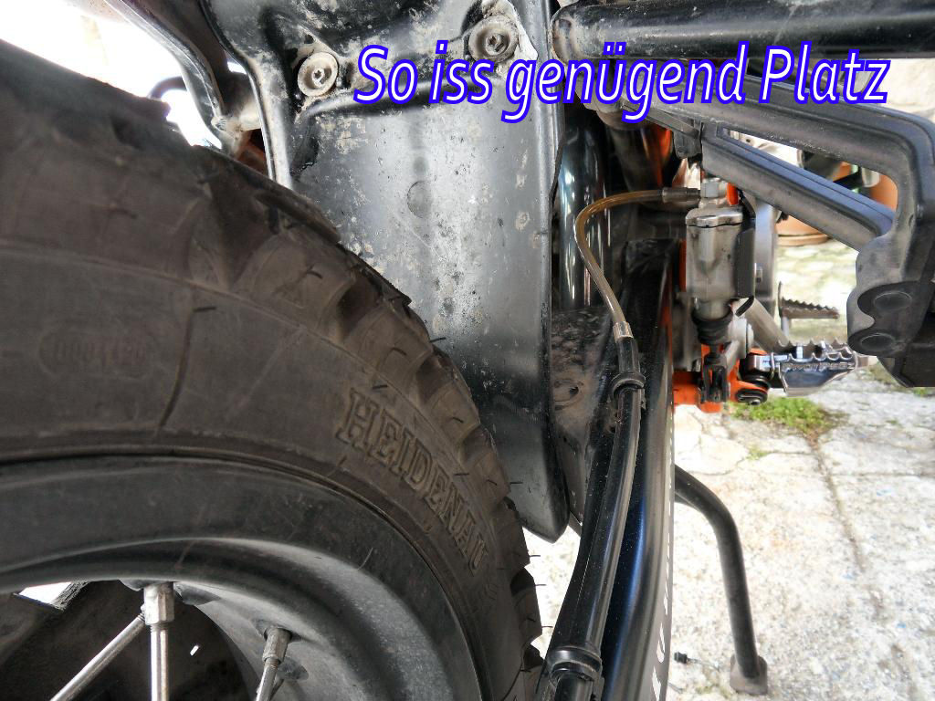

BeitragVerfasst am : Mi, 19. März 2014, 11:49    Titel: Antworten mit Zitat
Hallo Norbert! Durch Deinen Thread habe ich mich erinnert ( ) das ich an meiner 2009er Adv tiefere Schleifspuren an der Schwingen-Innenseite hatte, durch den anstehenden Spritzschutz. Nun habe ich heute, im Rahmen von anderen Arbeiten an der Käthe (iss ja immer was zu schrauben), bei meiner 2012er nachgesehen....auch wieder eine Schleifstelle. Der Spritzschutz ist also nicht mittig!!!!
Ich habe, wie auch damals, entlang der äußeren Verdickung des Schutzes einfach ein Stück weg-geflext, in der Stärke der Randlippe und ungefähr 200mm lang. Jetzt ist genügend "Platz" zwischen Schwinge und Spritzschutz, auch beim stark einfedern Smile !

BeitragVerfasst am : Mi, 19. März 2014, 16:02    Titel: Antworten mit Zitat
ich war der Meinung das es so war wie auf dem letzten Bild bei dir.
Daher fragte ich, denn er steht im Moment mittig, also da nochmal schauen :-)

BeitragVerfasst am : Mi, 19. März 2014, 18:01    Titel: Antworten mit Zitat
edefauler @ Mi, 19. März 2014, 16:02 hat folgendes geschrieben:
Versteh nicht ganz!
Also das letzte Bild......da hat sich ja nix verändert an der Position des Schutzes.......rechts auch nicht, ich habe nur ein Stück von dem Schutz abgenommen, mit der Flex abgeschnitten. Also ist der Schutz zu weit auf der rechten Seite. Genau so, wie es auch bei der weißen 2009er war, haargenau die gleiche Position des Schutzes, und auch an der gleichen Stelle die Beschädigung an der Schwinge....oder sagen wir mal, es müßte ungefähr die gleiche Stelle gewesen sein, da der Federweg der "N" ja nicht dem der "R" entspricht.
PS: vielleicht kannst Du ein paar Millimeter gewinnen, wenn Du die 4 Bohrungen im Plastik mehr/ größer aufbohrst....iss eh besser, weil dann der Plastik nicht so leicht bricht, Risse entstehen....war bisher bei jedem meiner Spritzschutze so (meistens rund um die 4 Bohrungen)....hab schonmal gewechselt, einen neuen eingebaut, auch dito bei der 2009er Adv.!

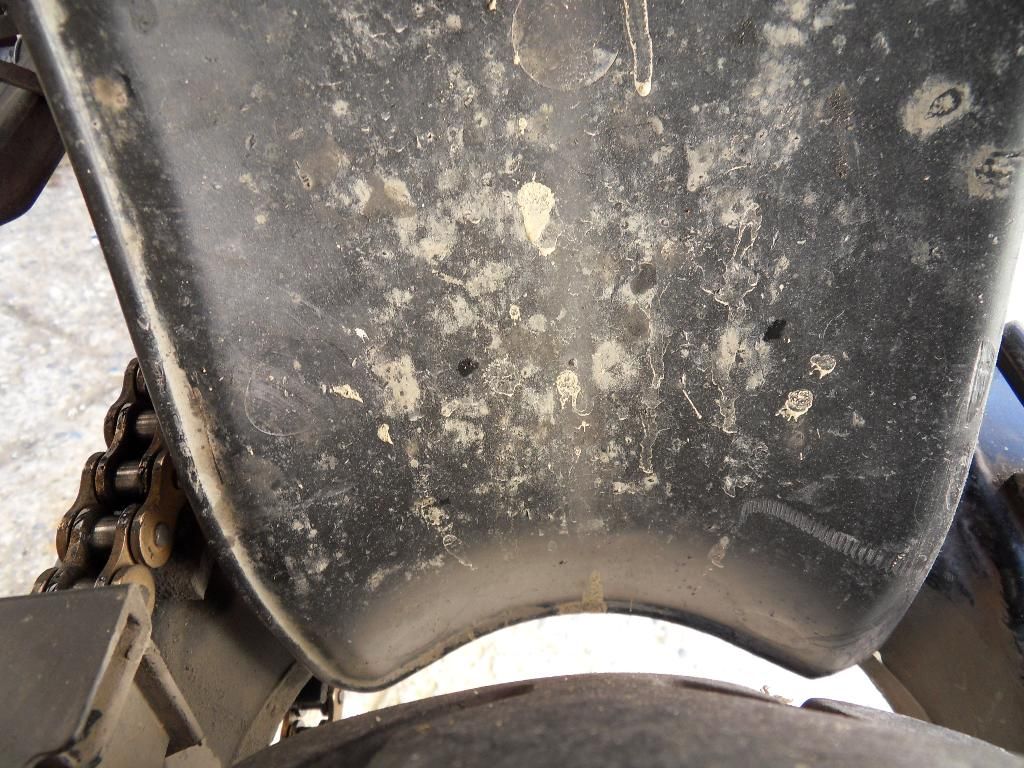

BeitragVerfasst am : Do, 20. März 2014, 13:03    Titel: Antworten mit Zitat
edefauler @ Do, 20. März 2014, 8:07 hat folgendes geschrieben:
.........es geht um Mittig in Längsrichtung der @
Nicht ob er rechts und links mittig .............
....sorry, zu was mittig unsure ? ´Kapier wirklich nicht was Du genau meinst Sad ! Hab Dir trotzdem nochmal 2 Fotos gemacht....versucht die Kamera mittig auf dem Reifen zu positionieren.....
....und ja, um mögliche Fragen anderer gleich zu beantworten: die Klebestreifen sind mit Sekundenkleber über die entstandenen Risse geklebt Wink !

BeitragVerfasst am : Do, 20. März 2014, 13:26    Titel: Antworten mit Zitat
wie oben schon geschrieben
steht in etwa mittig zwischen Schwinge und Hinterrad
das heisst deine Bilder zeigen den Abstand rechts und links zur Schwinge
Was ich suche ist wie der Spritzschutz zwischen Reifen und Schwinge sitzt, aber ist ja schon beantwortet
