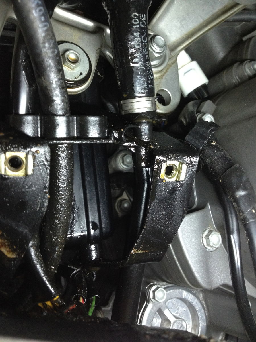

Guten Abend
gestern entdeckte ich ein halbes Schnapsglas an Motoröl im Motorschutz.
Nach dem Lesen im Forum : mein Verdacht auf og Ventil am Öltank?
Zur Erläuterung des Bildes - der Schlauch des Öltanks ist nass und auch an der 8er Schraube links hängt auf gleicher Höhe ein Tropfen.
Meinungen und Erfahrungen wären willkommen
Gruss und Dank Roli

Bei meiner Adv. Bj 2003 war der Schlauch mal eingerissen, das also genau prüfen. Auch mal, ob die zwei Schrauben des Flansches oben am Öltank fest sitzen, da ist auch eine Dichtung drin.
Auch mal Ölablaßschraube vom Öltank auf Festsitz und Dichtheit prüfen, die befindet sich daneben.
Ansonsten gründlich mit Bremsenreiniger saubermachen und dann Motor laufen lassen und beobachten, mit etwas Glück siehst Du, wo's herkommt...

twinner @ Di, 11. Feb 2014, 22:03 hat folgendes geschrieben:
sehe ich auch so..
hatte schon öfters alle möglichen Undichtigkeiten an der EFI, Öl verteilt sich bei Fahrtwind extrem breitflächig..
Man kann um die verdächtige Stelle auch etwas Küchentuch wickeln, dann hat mich nicht das Problem mit dem verteilen und suchen.
Ungeachtet dessen denke ich das es bei direkt aus dem Anschluss vom Öltank kommt, wenn ich es gerade recht in Erinnerung habe kann man die Dichtung falschherum einsetzen?!

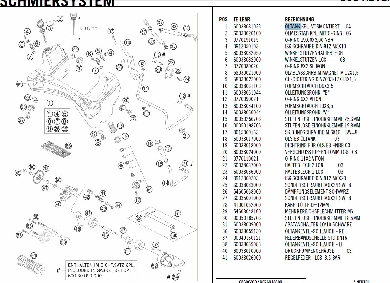

Gibt es die Bestellnummern /Explosionszeichnungen für die Dichtungen Schläuche hier auch im Forum oder aus getzl Gründen nur bei KTM oder einem Versand ?
hakimOffline
Anmeldungsdatum: 12.09.2013
Beiträge insgesamt: 1703
KTM 1290 SuperAdventure, 2016
 →  83.000 km
KTM 390 Adventure R, 2026
BeitragVerfasst am : Mi, 12. Feb 2014, 12:38    Titel: Antworten mit Zitat
verantwortlich für eine Leckage links am Ölbehälter ist oft, daß man beim Ölwechsel den Sitz der Dichtung unten am Ölsieb nicht richtig gereinigt hat. Dann bringt auch ein Nachziehen der beiden Schräubchen nichts mehr, zumal die nicht viel Anzugsdrehmoment vertragen. Die Dichtung ist dann ohnehin beschädigt. Also wenn´s hier rauskommt: Öl aus dem Behälter ablassen, Ölsieb ziehen, Sitz mit Bremsenreiniger säubern und alles neu mit einer neuen, grünen Dichtung montieren. Ansonsten kann wie schon bemerkt auch ein eingerissener Ölschlauch die Ursache sein, oft ist der Riß am Rand einer Schlauchschelle entlang zu finden.

BeitragVerfasst am : Mi, 12. Feb 2014, 12:52    Titel: Antworten mit Zitat
auch hier im Forum Razz
Gese.. was??

... also ES WAR DIE OBERE Schelle DES OELSCHLAUCHS
ich habe sie durch eine Schraubschelle ersetzt und jetzt ist nach längerer Beobachtungszeit alles dicht!

Wenn beim Ölnachfüllen etwas daneben geht und das Motorrad anschließend auf dem Seitenständer abgestellt wird, läuft das Öl am Öltank entlang von rechts nach links zum Ölrücklaufschlauch. Das sieht dann so aus, als ob dort etwas undicht wäre.
