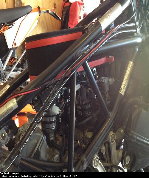

Jetzt kommt da nächste Woche noch ein Schaumluftfilter von ITG mit SW7 Grundplatte drauf, damit entfällt dieser schreckliche Luftfilterkasten komplett. Dann ist es erst richtig einfach um die Kerzen zu wechseln oder um die Vergaser ab zu bauen um zB die Bedüsung zu wechseln. Alles ist dann gut und schnell zugänglich und der Filter bringt 8 bis 10 PS mehr im mittleren Drehzahlbereich. Smile
http://sw7performance.com/950.html
