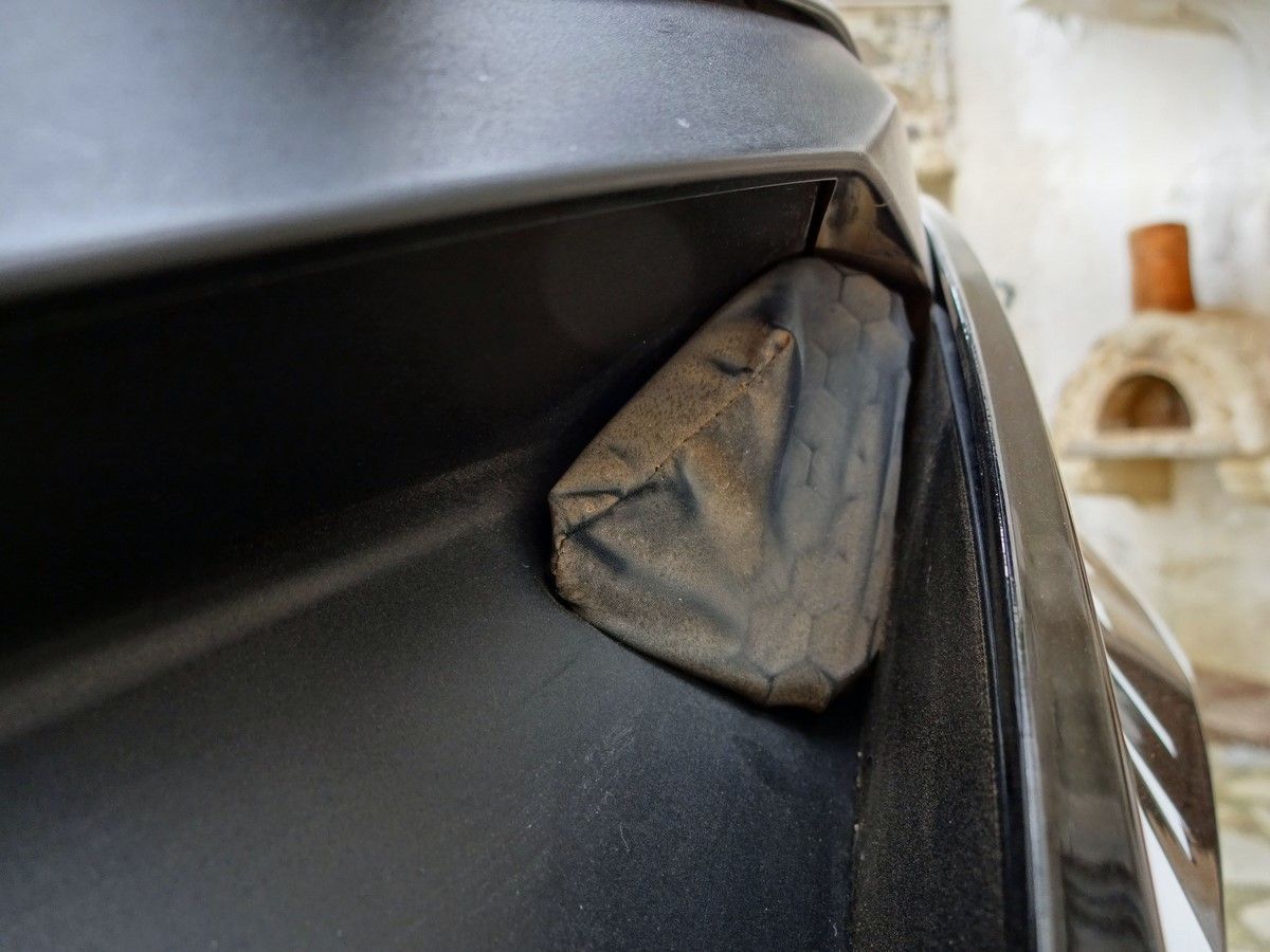

Das ist die 2015er LuFI Box, wenn die Keilklemmung für den Filter drinnen ist! Zusammen mit der Uni Filter Deckel-Dichtung bist Du sicherlich schon fast auf der sicheren Seite. Ich würde trotzdem noch die KTM Socken
http://www.ktmschnellversand.de/STAUBSCHUTZSET-FUE ....... URE-60306922000.html
in die Ram Air Eingänge einbauen...die sind nicht teuer und es ist auch nicht viel Arbeit. Bei mir haben die ganz viel gebracht.....siehe Fotos......

Prima. Danke für den Hinweis… die KTM Socken kannte ich noch nicht. Wird ganz sicher gemacht.
Ja ist die LuFi Box mit der Keilklemmung. Dachte die wäre schon früher rein gekommen, ist dann aber wohl 2015. Hatte auch den Luftfilter selbst dem falschen Hersteller zugeordnet. Original ist wohl Mahle und nicht MannFilter.
