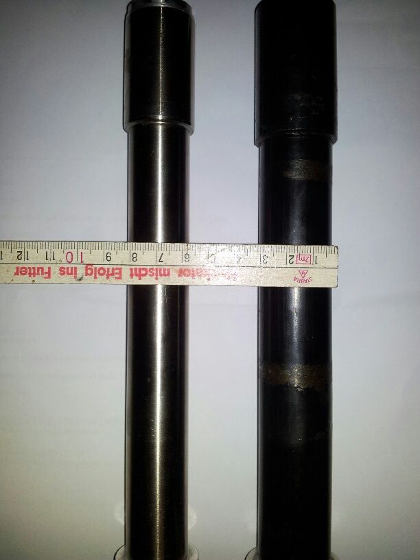

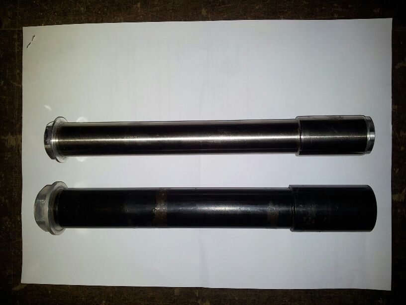

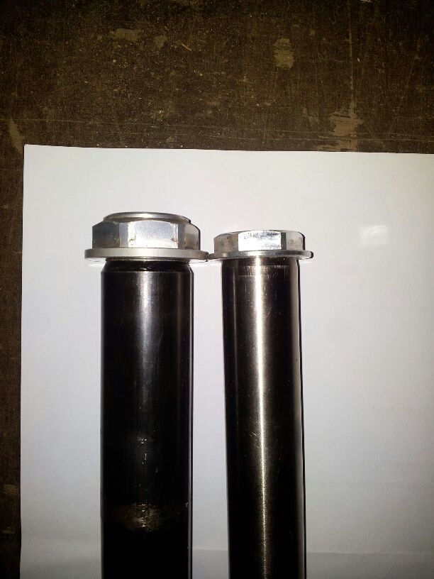

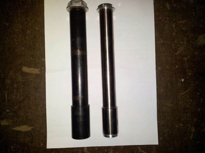

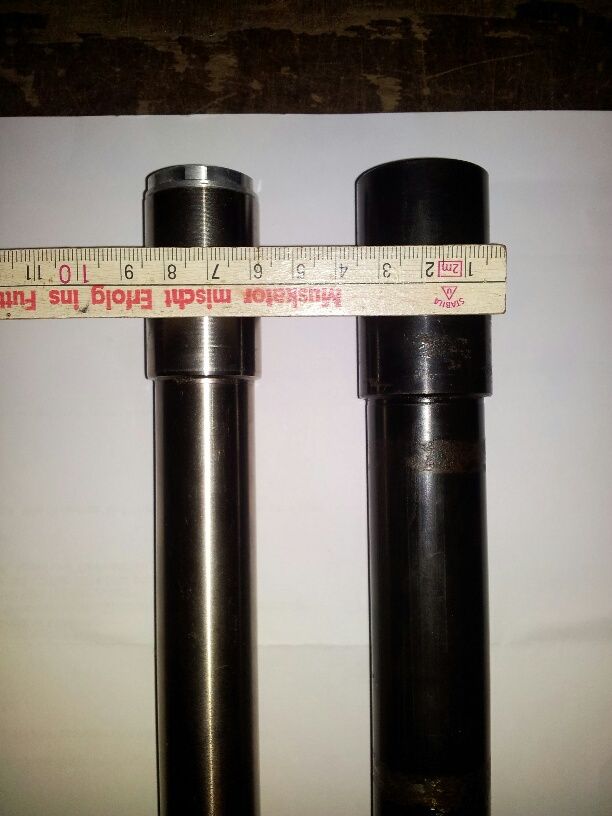

So...hab heute die mir noch fehlenden Teile bei Peter geholt. Als wir das Vorderrad ausbauten und ich die Achse sah, war mir klar, dass beide Achsen definitiv unterscheiden - und zwar mehr als nur in der Farbe.
Hier ein paar Pics zum Vergleich. Die der 690er ist dünner, etwas kürzer, der dicke Teil ist kürzer und sie hat im Gegensatz zur LC8-ADV-Achse auch 2 Muttern, wobei auch die große Mutter noch deutlich kleiner ist, als die der LC8. Vielen Dank an dieser Stelle nochmal an Peter (alias Nimrod), der mir die Achse freundlicherweise mit den anderen Teilen vermacht hat!
