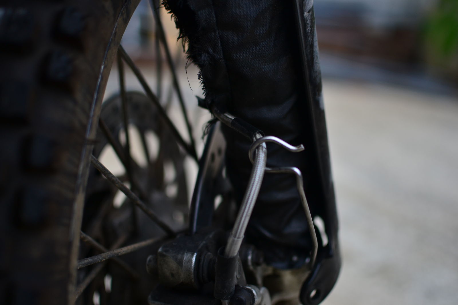

Hallo ihr lieben,
mir ist vor 1Monat die vordere rechte Bremsleitung gerissen. Wie es passiert ist kann ich leider nicht sagen,eines Tages war sie durch.
Nach der Begutachtung ist mir aufgefallen,dass siech die Leitung an der Bremsscheibe aufgescheuert hat.
Jetzt habe ich mal im Stand eingefedert und bemerkt,dass beim härteren einfedern die Bremsleitung problemlos an die Bremsscheibe kommt.
Vor ein paar Tagen habe ich beide vorderen Bremsleitungen ersetzt,sie hat schon wieder gescheuert.
Info: Ich habe einen hohen Kotflügel und die Bremsleitungen sind ja an den Gabelschützern befestigt.
Nun gibt es auf der linken Seite diesen Metallhaken die Bremsleitung davon abhält die Scheibe zu Berühren. Dat Ding hab ich mir nochmal bestellt und es an der anderen Seite drangemacht,bringt auch nix.
Hat wer eine Lösung?
Vielen Dank,
Olli

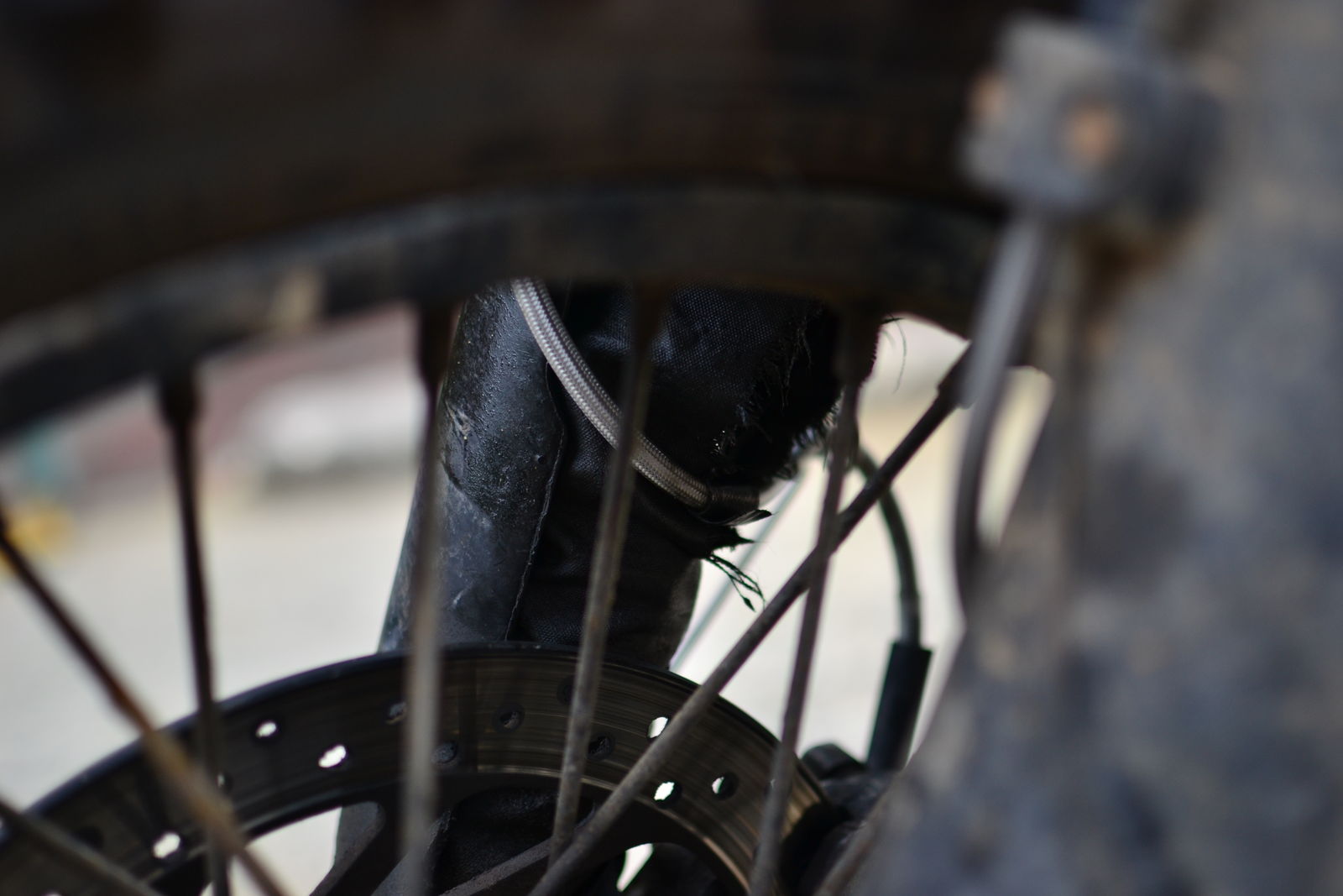

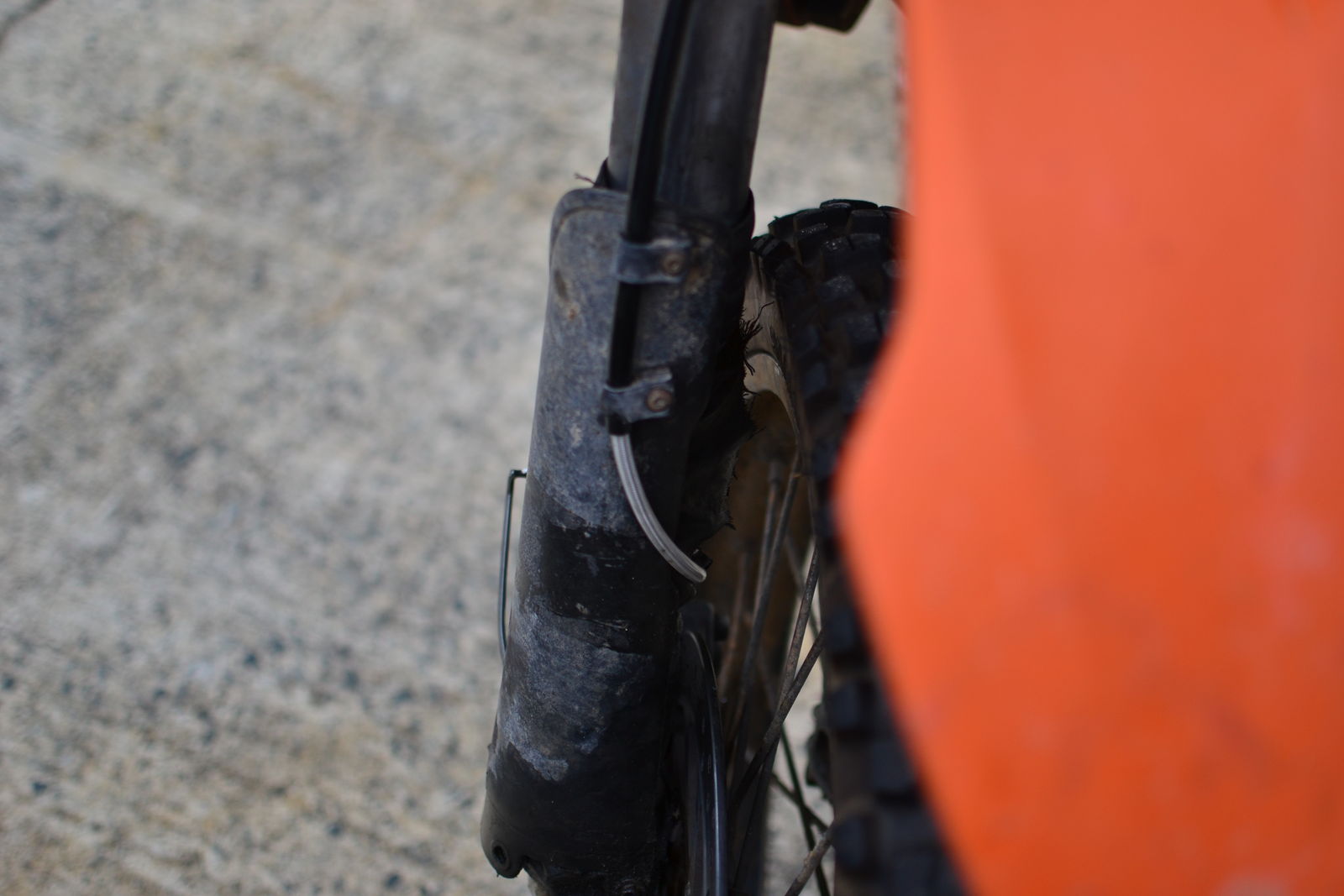

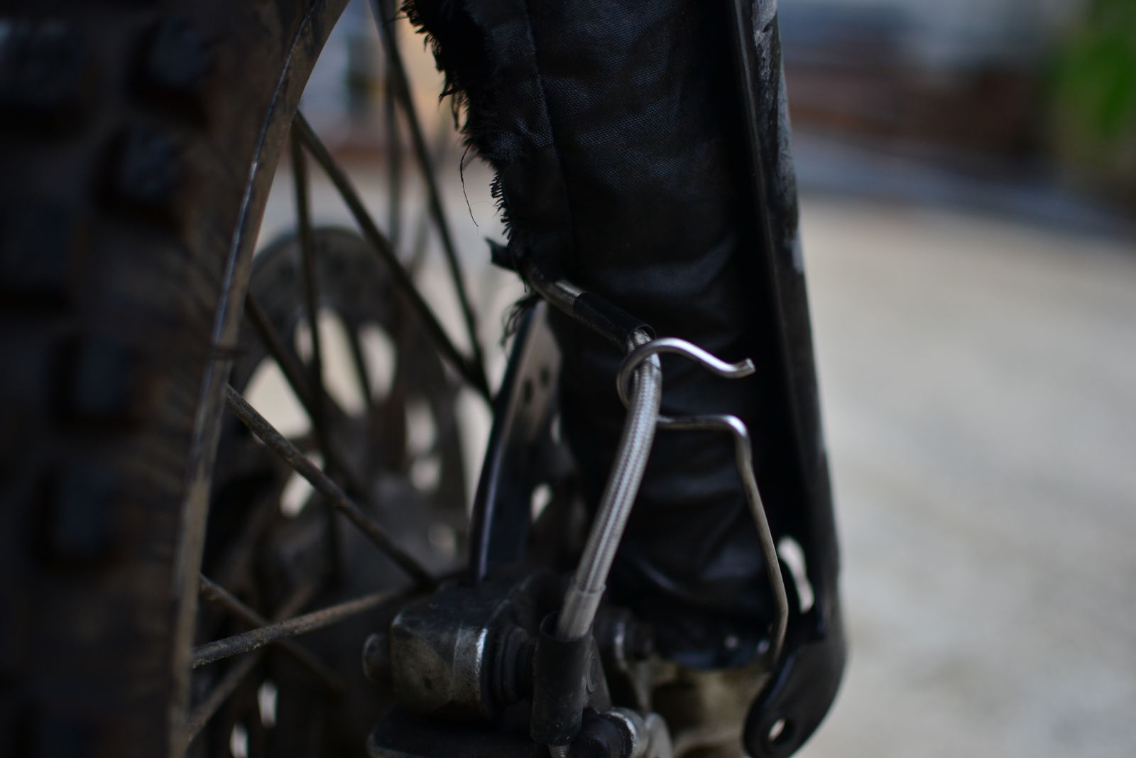

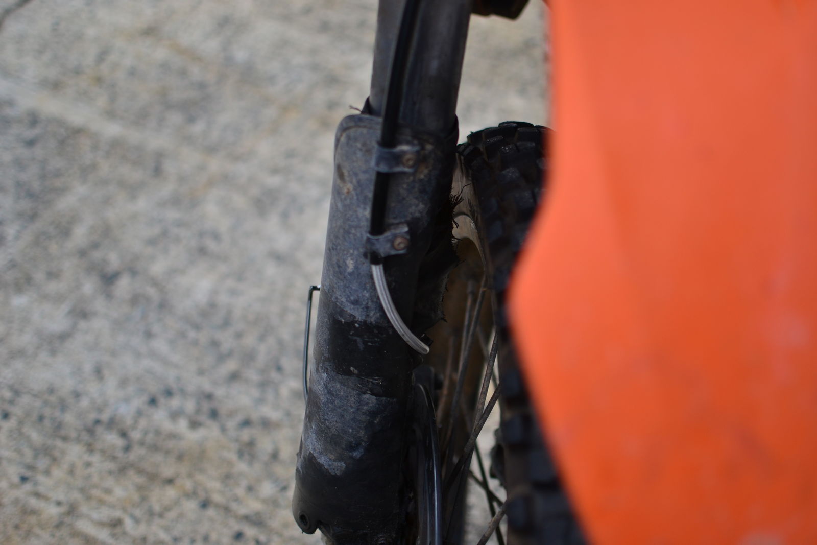

boyscout12Offline
Anmeldungsdatum: 11.10.2011
Beiträge insgesamt: 323
 →  56.000 km
BeitragVerfasst am : Mo, 27. Jan 2014, 3:55    Titel: Antworten mit Zitat
Da hast du vollkommen recht. Es war nur bissl zu dunkel letzte Nacht Very Happy
Auf der ersten Aufnahme sieht man diesen Metallhaken den ich in Verzweiflung verbaut habe.
Jeder der einen hohen Kotflügel verbaut hat weiß es.
Auf der linken Seite gibt es diese Aufnahme am Gabelschützer der die Tacho und Bremsleitung führt. Auf dieser seite ist die Bremsleitung starr,bleibt also beim eintauchen fix.
Auf der rechte seite jedoch wird die Leitung quasi nur >geführt< von den beiden Halterungen. Heißt beim eintauchen kommt auch die Bremsleitung mit.
Danke sehr.

da fallen mir mehrere Sachen auf:
- Du mußt auf dem rechten Gabelschützer die Bremsleitung so fixieren, daß sie da nicht durchrutscht. Bei meinem Eigenbau gibt es diese beiden Führungen wie auf Deinem Foto garnicht, da reichen zwei Bohrungen durch den Gabelschützer mit einem kräftig angezogenen Kabelbinder.
- Du solltest auch den rechten Metallhaken etwas weiter nach innen Richtung Scheibe drücken, damit die Leitung "runder" verläuft. Oder Du läßt ihn gleich weg.
- Prüf´ auch mal die Verlegung der rechten Bremsleitung nach oben. Wenn Du unten richtig fixierst, muß sie beim Eintauchen der Gabel genug Spielraum haben, um sich oben am Behälter wegbiegen zu können. Das ist wegen der Platzverhältnisse oben an der rechten Leitung manchmal ein Problem. Eventuell mußt Du dafür das obere Fitting etwas anders ausrichten. Hier spielt auch die Leitungslänge eine Rolle. Sie sollte so lang sein, daß sie bei vollkommen ausgefedertem Vorderrad oben am Behälter noch in einem kleinen Bogen nach unten verlaufen kann. Dann kann sie beim Einfedern auch schön zur Seite "ausweichen". Ich habe für die rechte Seite einfach eine originale linke Bremsleitung der ADV verwendet - also genau gleich lang - und so gibt es hier keine Probleme. Ist die Leitung kürzer, "stößt" sie beim Einfedern erstmal gegen das obere Fitting - und kann sich dann unten mitsamt Gabelschützer verschieben.
- Ich vermisse auf den Fotos zumindest eine der unteren Schrauben am rechten Gabelschützer!? Falls der immer so montiert sein sollte, sitzt offenbar der Gabelschützer nicht korrekt. Den kriegst Du nur mit allen 3 Schrauben richtig in seiner Position fixiert. Ich weiß, die EXC/LC4-Schützer passen nicht von vornherein an die eckige Gabelfaust der Adventure. Einfach unten das Plastik etwas warmmachen, sauber in Position biegen und mit allen 3 vorgesehenen Schrauben befestigen. Richtig sind nur die originalen KTM-Sonderschrauben Nr. 59001092050 !
- Last but not least: was für komische Falten werfen Deine Schoner auf den Tauchrohren? Sieht nicht nach Neopren aus, oder täuscht das Foto? Zieh´mal am Besten neue Neoprensocken auf, dann wird die Bremsleitung auch nicht so nach innen Richtung Bremsscheibe gedrückt.
Hakim

Hallo Olli,
Der Bügel muss an der Bremssattelhalterung angeschraubt werden,
nicht an den Schrauben vom Gabelschoner!
M.
Edit: Hier das Bild von Schradt http://schradt.net/index.php?dir=mo/lc8/tun/kotfluegel&pic=18&th=1

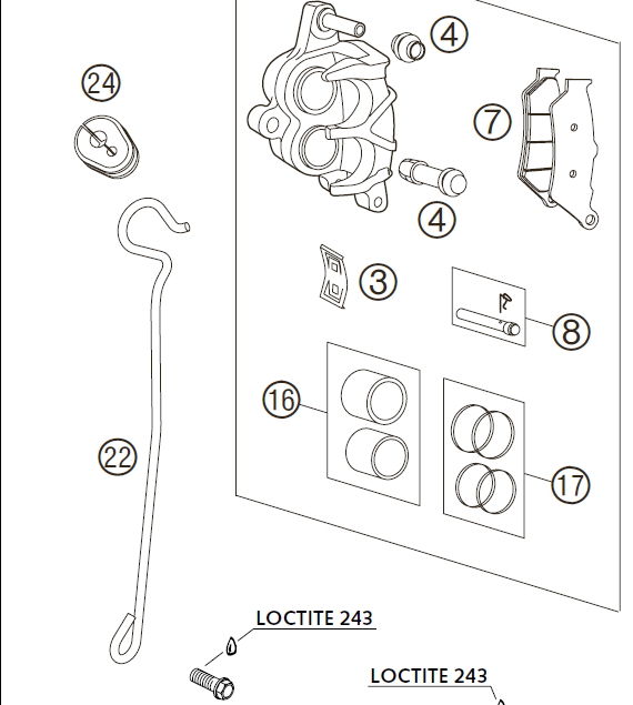

TurbodieselOffline
Anmeldungsdatum: 12.12.2004
Beiträge insgesamt: 3659
Husqvarna 701 Radeumbau
BeitragVerfasst am : Mo, 27. Jan 2014, 9:46    Titel: Antworten mit Zitat
NoCarrier @ Mo, 27. Jan 2014, 6:53 hat folgendes geschrieben:
Hallo Olli,
nicken Dadurch bekommst einen besseren Abstand zur Scheibe. Außerdem solltest Du unbedingt den Gummi für die Bremsschlauchführung verwenden. Dieser fixiert die Bremsleitung... sonst hat die Leitung zu viel Spiel in dem Haken - siehe Teil Nr. 24 auf dem Bild
