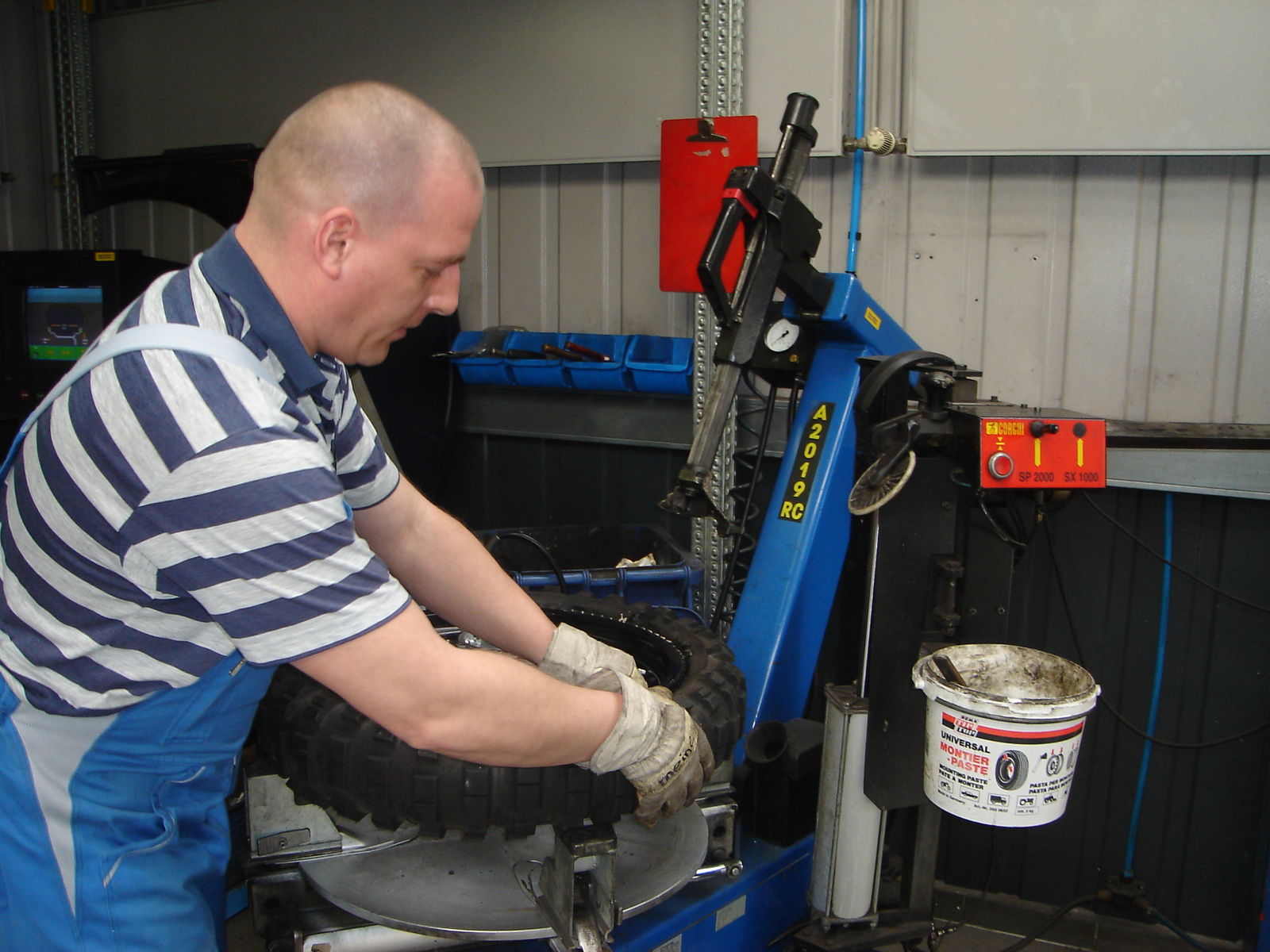

so denn nun nochmal meine senf dazu : dat dickste wo gibt ist Michelin und hat 4 mm ,die tut man für eine Fernreise rein und gut ist - wenn das Profil zu ende geht fährt man auf dem Schlauch weiter , Kostet hinten ca. 26,30 und Heißt Michelin 18 UHD Large ( ist für 140 gemacht -habe ihn aber in einem Karoo hinten eingebaut auf 150 mm) vorne als 90/90 bei einer 1,6" Felge ein bissel eng bei 1,85 geht so und bei 2,15 locker zu montieren ......
150/70 Karoo auf der neuen 3,5 " * 18 Felge auf die ich 9 1/2 monate gewartet habe

ollo 950 @ Mo, 27. März 2006, 16:44 hat folgendes geschrieben:
... und genau mit dem funktioniert der übliche "Klebstoff" für die Flicken nicht. Spezielles Michelin-Flickzeug einpacken.
