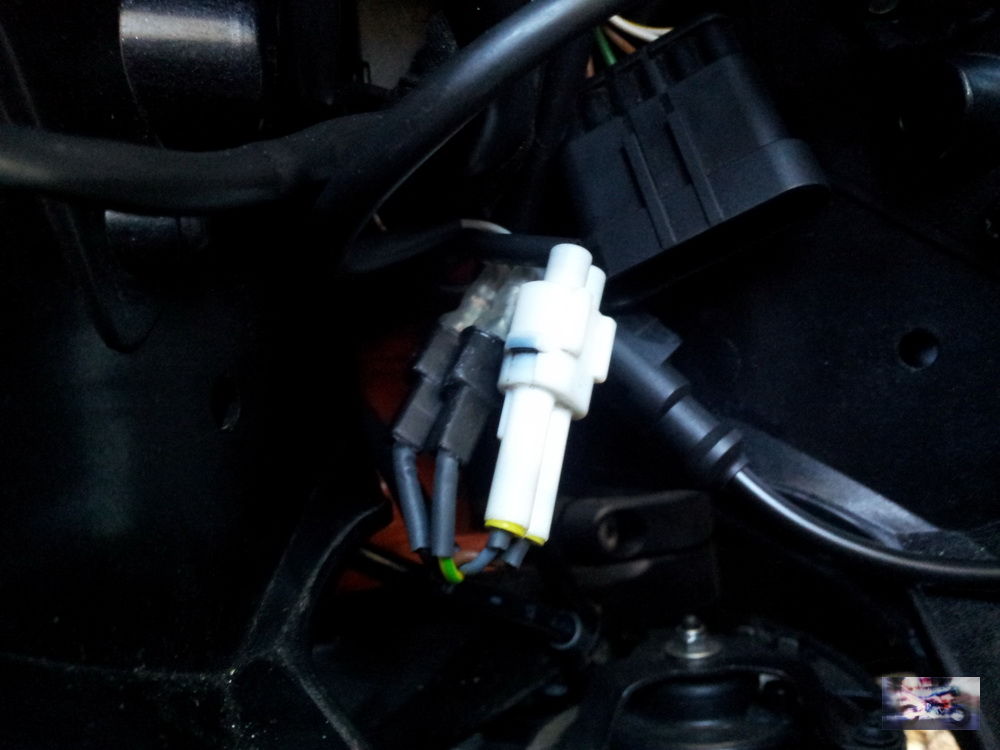

MartyOffline
Anmeldungsdatum: 29.04.2008
Beiträge insgesamt: 64
KTM 1190 Adventure R '13
 →  112.000 km
KTM 1190 Adventure S '13
BeitragVerfasst am : Mi, 22. Jan 2014, 8:10    Titel: Re: Daytona Heizgriffe Antworten mit Zitat
Turbodiesel @ Mi, 22. Jan 2014, 7:36 hat folgendes geschrieben:
1190Murat @ Di, 21. Jan 2014, 21:08 hat folgendes geschrieben:
an die vorhandenen Anschlüsse angelötet...i!
Und wenn man sich entweder den passenden Gegenstecker beim Smile holt oder aber in die vorhandene "Schutzkappe" ( was eigentlich der Gegenstecker nur ohne Pins ist ) Pins z.B. von den Super Seal Steckern einsetzt, dann braucht wann weder was abzuschneiden noch zu anzulöten
Smile

ktm-pilotOffline
Anmeldungsdatum: 31.03.2003
Beiträge insgesamt: 2182
1. KTM LC8 Adv 1000, 03/05
 →  87.000 km
2. 1190 ADVENTURE R
 →  14.000 km
BeitragVerfasst am : Mi, 22. Jan 2014, 20:42    Titel: Re: Daytona Heizgriffe Antworten mit Zitat
Marty @ Mi, 22. Jan 2014, 8:10 hat folgendes geschrieben:
Smile
@Marty,
Steckertyp: EL Question Oder ist das nur der modifizierte Gegenstecker Question

MartyOffline
 →  112.000 km
BeitragVerfasst am : Mi, 22. Jan 2014, 21:09    Titel: Antworten mit Zitat
Modifizierter Gegenstecker. Aber ich hab mit Turbo schon gerätselt und wir denken EJ!!

ktm-pilotOffline
 →  87.000 km
2. 1190 ADVENTURE R
 →  14.000 km
BeitragVerfasst am : Do, 23. Jan 2014, 23:13    Titel: Antworten mit Zitat
Marty @ Mi, 22. Jan 2014, 21:09 hat folgendes geschrieben:
Jo, wenn man ein bisschen reinzoomt würde ich dann auch auf EJ tippen.
Aber es müsste auch irgendjemand wissen welche Stecker zusammenpassen...
