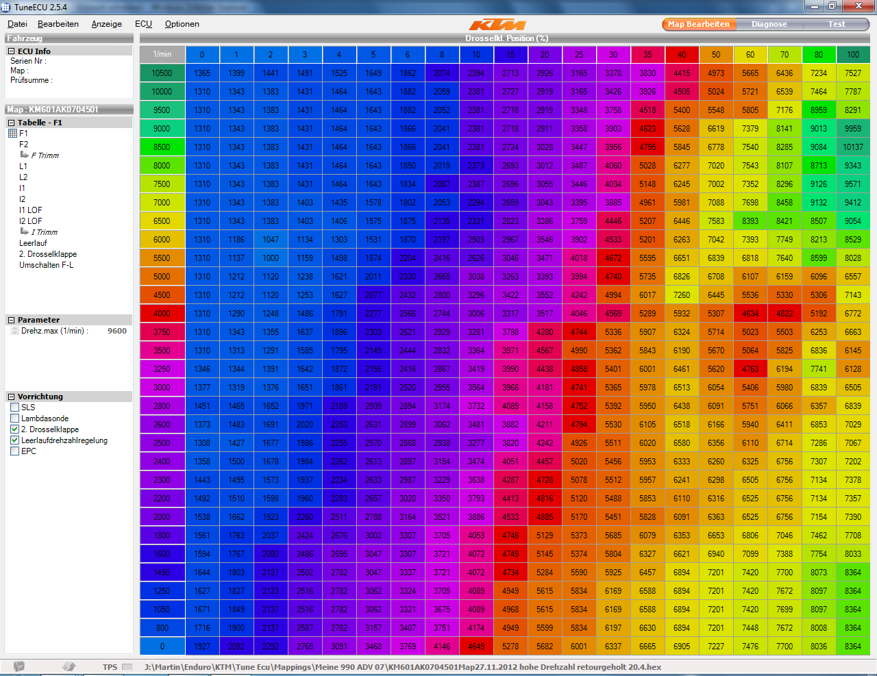

Ich habe die Abstimmung mit einem PC III auf einem Dynojet 250i Prüfstand machen lassen hier http://www.motorradmayer.de/dynojet-tuning/
Dann habe ich die Map Datei im Tune Ecu umgewandelt und direkt in die ECU eingespielt.Fertig.
ADV Bj.2007 mit Akrapovic Slip On
SLS deaktviert,Lambdasonde ausgeschaltet.
EPC deaktiviert
Bericht:
Vorher - Nachher:
Gasannahme,viiiiiel besser
Motorlauf, sehr ruhig
Drehmoment unten/mitte,wunderbar
Benzinverbrauch.ist etwa gleich,man kann sie aber sparsamer fahren da sie nicht mehr so ruckelt und besseren Durchzug hat
Gruß Martin
 Dateiname:  Screenshot 2014-01-28 17.56.03.png
 Dateigröße:  176.26 KB
 Heruntergeladen:  2195 mal

Von Deiner Variante "Powercommander Abstimmung > Werte für ECU Konvertieren" habe ich schon gehört.
Soweit ich weiss ist mit dem PCIII eine zylinderselektive Abstimmung möglich. Wurde das bei Deiner Maschine gemacht?
Ja es wurde jeder Zylinder gemssen und gemappt.Das macht der Dynajet 250i Prüfstand so.Du musst halt aufpassen wenn du PC3 Dateien umwandelst in das TuneEcu Format das du dabei den hinteren Zylinder als vorne und den vordenen Zylinder hinten bei Tune Ecu übernimmst.(Dynajet sieht das halt anders mit der Zylinderreihenfolge bei V2)
zylinderselektive Abstimmung:
Halte ich für sehr sinnvoll. Es wird sichergestellt, dass die Toleranzen aller beteiligten Bauteile (Ansaug- Einspritz- und Auspufftrakt) berücksichtigt werden.
Zusätzlich kann ich mir bei der KTM vorstellen, dass der hintere Zylinder heisser läuft als der vordere Zylinder. Dadurch muss ggf. (?) zu Kühlzwecken eine fettere Abstimmung für den hinteren Zylinder programmiert werden. (Hinterer Zyl. von vorderem Zyl. verdeckt = weniger Kaltluft + Abwärme vom vorderen Zyl. umströmt den hinteren Zyl.)
Ist nur mein Gedankenschmalz, muss ja alles nicht stimmen.
Gibt es denn im Großraum Bamberg - Erlangen - Nürnberg/Fürth (oder paar KM weiter ...) einen renommierten KTM Tuning Spezialisten, der *ohne Powercommander* direkt mit TuneEcu zylinderselektiv abstimmt?
Ja das ist alles soweit richtig

...wenn du PC3 Dateien umwandelst in das TuneEcu Format das du dabei den hinteren Zylinder als vorne und den vordenen Zylinder hinten bei Tune Ecu übernimmst. ...
Danke für diesen sehr wichtigen Hinweis!
Ich persönlich suche einen Spezialisten wie z.B. den Otto Leirer, der OHNE Powercommander arbeitet.
Der Grund: Bei direktem ECU Tuning kann Einfluss auf die Zündpunkte genommen werden. Das ist mit dem Powercommander nicht möglich.
Ob es nötig ist, an den Zündzeitpunkten zu korrigieren/optimieren weiss ich allerdings nicht. Nach meiner Einschätzung ist der direkte ECU Eingriff ggü. dem Powercommander die kniffligere aber auch umfassendere Lösung.

wenn du dir mal tuneecu nimmst und irgend ein 990er map anschaust siehst du das der hinter (2) minimalst "fetter" eingespritzt wird. Wink
