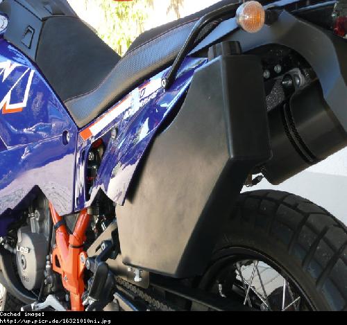

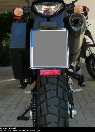

ich habe an meinen beiden Adventures die Serienblinker durch EXC-Blinker ersetzt. Zum einen passen die genau in die Lochaufnahmen, ohne Adapter. Zum anderen kann man aus den Serienblinkern die Kabel raus- und in die EXC-Blinker reinziehen, die Anschlüsse am Lampensockel passen. Man muß also keine Kabel abschneiden und neue Verbindungen basteln, wie bei den meisten Zubehörblinkern nötig. Vorteile: kürzer, kleiner, leichter, flexibler Arm ... aber halt eine herkömmliche Glühbirne drin. Nach meinem Geschmack wirken diese LED-Microblinker immer sehr verloren am eher wuchtigen Adventure-Heck, außerdem ist mir die Offroadtauglichkeit wichtig.
Hakim
Sieht dann so aus (Fotos anklicken):
