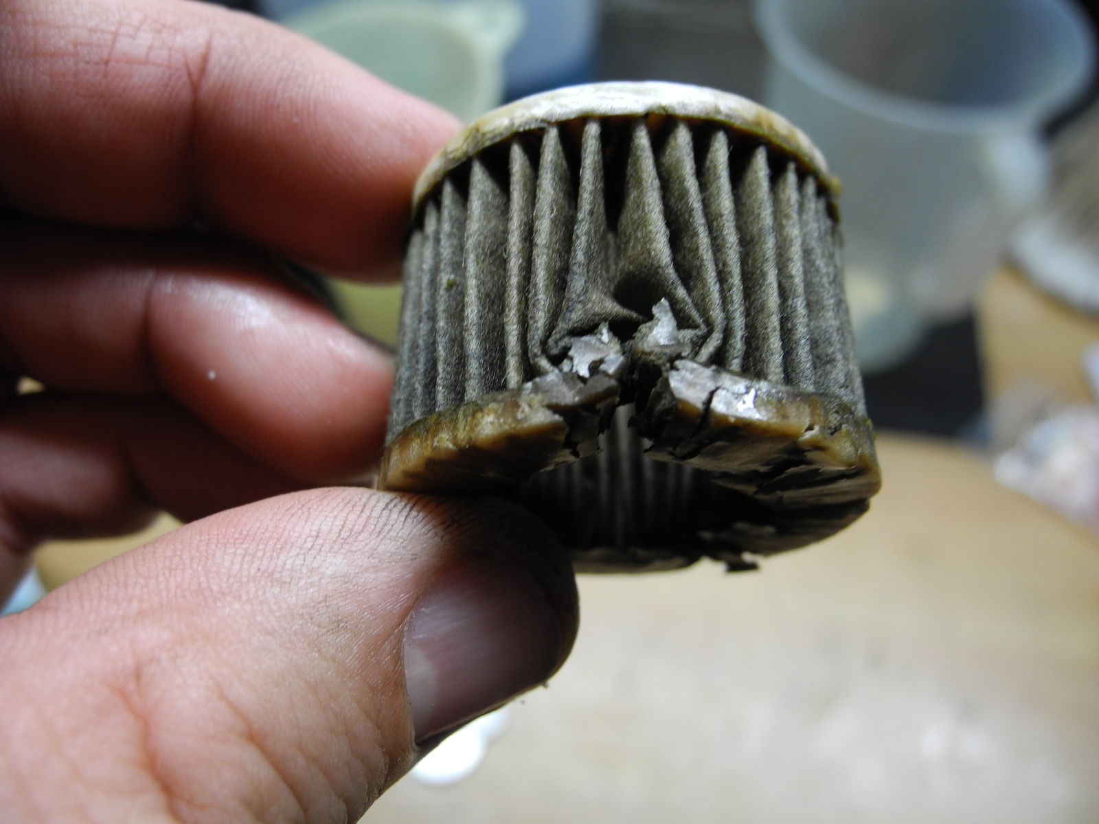

Noch 'ne Empfehlung: Schau Dir den Filter der Benzinpumpe an. Nach 23Tkm war bei mir ein Austausch mehr als nötig.
Leider ein teurer Spaß. Filterset + O-Ringe kosten knapp 100€ (Nr. 61007090000+61007089000)
Ein Wechsel des Hydrauliköls in der Kupplung schadet auch nicht.
