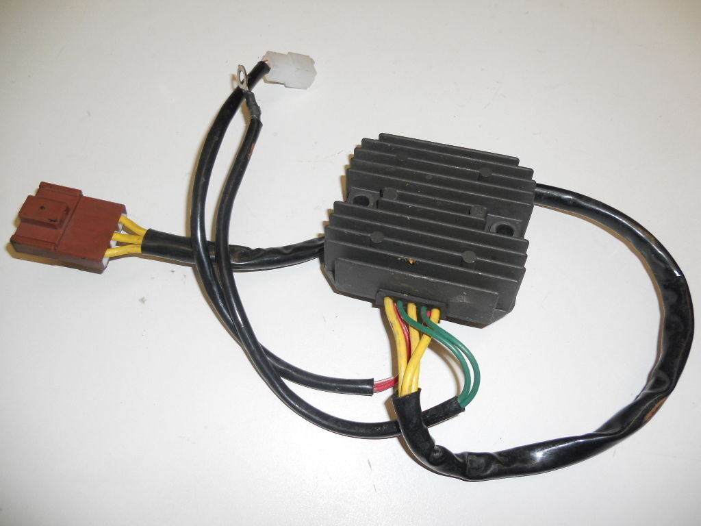

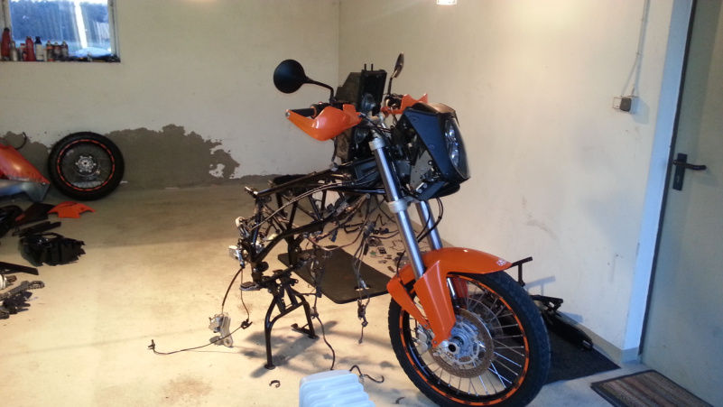

Hi,
hatte den Motor mal eben aus-und wieder eingebaut.
Da anscheinend die Batterie nicht geladen wird, habe ich wohl den
Laderegler nicht richtig angeschlossen.
Kann mir vielleicht jemand sagen wo die beiden grünen Kabel angeschlossen werden?
Schätze Herr Alzheimer erlaubt sich gerade ein Späßle mit mir.

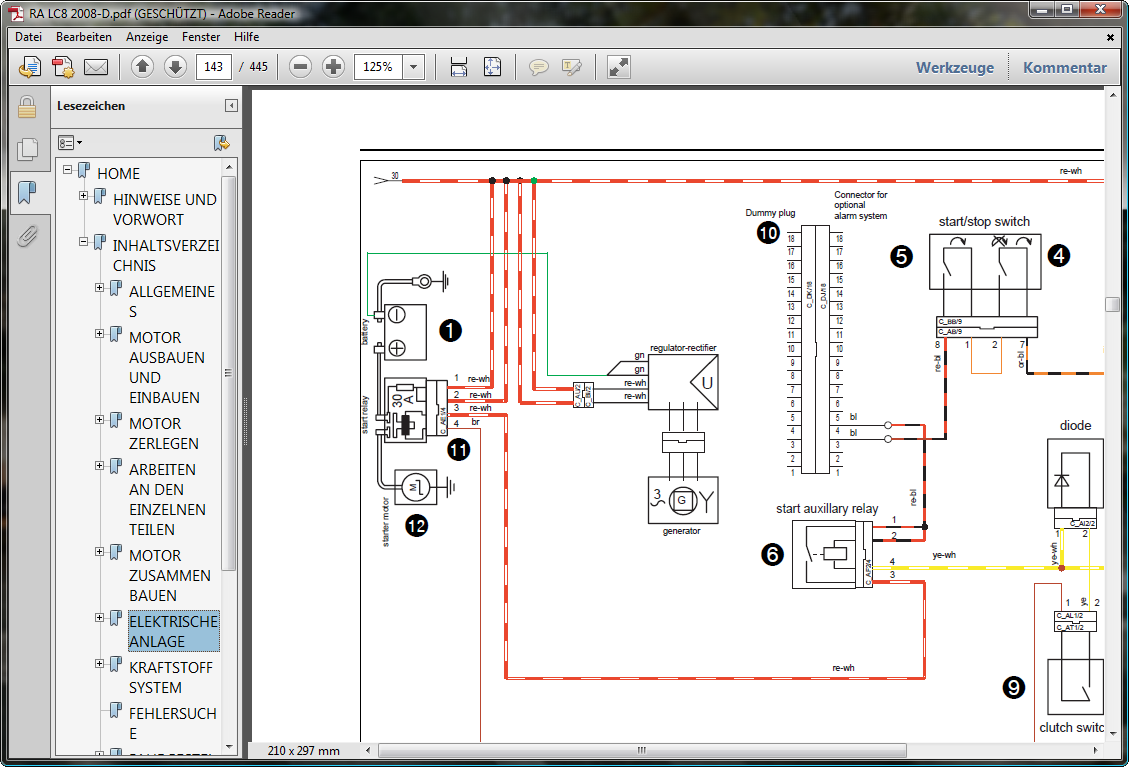

laut Stromlaufplan direkt an Minuspol der Batterie - ist das richtig?

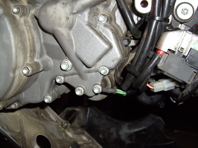

Sollte an einer der Schrauben da unten (siehe Pfeil) festgemacht sein. War bei mir jedenfalls so......vielleicht ist sogar die Masse-Schraube locker, oder ganz raus gezogen, wenn Du die Kabel vorher entfernt hast!

nein ist nicht (ganz) richtig,
guggst du
 Dateigröße:  75.79 KB
 Angeschaut:  1011 mal

...... gruebel ..Du meinst Dolphy990 und nicht mich??? Denn auf dem Foto der Rep. Anleitung ist das genau der gleich Platz, den auch Du auf Deinem Foto zeigst! unsure

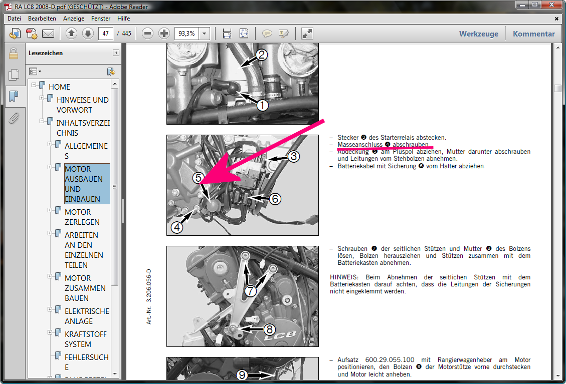

BeitragVerfasst am : Sa, 4. Jan 2014, 10:24    Titel: Antworten mit Zitat
Hi,
tja - was ist jetzt richtig oder wo sind die Vor-und Nachteile?
Laut Rep.anleitung an den Gehäusedeckel, aber lt. Stromlaufplan
direkt an die Batterie und nicht an z.B Masseanschluß der Batterie
am Rahmen??????
Hat da schon jemand Unterschiede festgestellt?
Hab mal direkt an Batterie angeschlossen -
Ladespannung 14,1 Volt. Von daher ja okay.
Oder sind da die Probleme mit den hohen Ladespannungen
und zerstörten Batterien entstanden?
Fragen über Fragen
Dolphy
 Dateigröße:  76.2 KB
 Angeschaut:  965 mal

nein nicht direkt an batterie;
wenn du nachdenkst würdest es selber erkennen; regler regelt batterie(ladung) du hängst aber batterie and regeler und und ohmy ohmy ohmy ja ja ich weiss schon sollte eigentlich egal sein; nein ist es nicht;
also so wie auf meinem bildchen; und gut ist es;
wenn du es dann noch ganz gut machen möchtest dann legst du einen massebypass batterie an regler an blanken rahmen (dort wo hauptmasse anliegt am besten);
und dann noch @all 990iger treiber, damit wird auch das unerwartete absterben (meist beim runterschalten) verhindert. die @ ist und bleibt eben eine diva wub wub
good luck

BeitragVerfasst am : Sa, 4. Jan 2014, 13:48    Titel: Antworten mit Zitat
Hi,
ich verstehe Dich ja schon...,
aber warum wird das im Stromlaufplan anders dargestellt???
Wird doch normalerweise seinen Grund haben, oder?
Würden die das z.B. an die gleiche Stelle machen wie die Batterie
(blauer Kreis) hätte ich schon längst Ruhe gegeben.
Und warum wird das Massekabel dann komplett unter dem Motor
auf die andere Seite verlegt und nicht an die Seite wo auch der Laderegler
sitzt am Gehäuse festgeschraubt???
Sorry , bin manchmal etwas anstrengend und penibel oder vielleicht
ist das schon beginnender Altersstarsinn blink Very Happy blink Very Happy
 Dateigröße:  96.48 KB

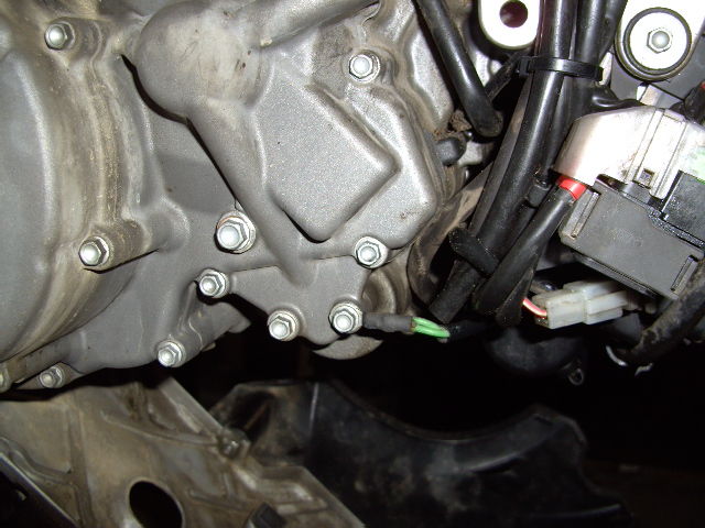

Ha,
jetzt hab ich die Lösung : sind ja zwei grüne Kabel.
Eins geht an die Batterie
und das andere schraub ich
an Masse vom blanken
Rahmen.
ohmy ohmy ohmy ohmy ohmy ohmy ohmy ohmy ohmy ohmy ohmy ohmy ohmy ohmy ohmy ohmy ohmy
Laughing Laughing Laughing Laughing Laughing Laughing Laughing Laughing Laughing Laughing Laughing Laughing
„Just legalize everything and let Darwin do the rest“
BeitragVerfasst am : Sa, 4. Jan 2014, 14:21    Titel: Antworten mit Zitat
Genau das machste...dann schläfst Du heute Nacht auf jeden Fall besser Laughing !
Also, ich kann da keinen Unterschied ausmachen (im Verständnis als Ex-Elektriker Wink ), zwischen anklemmen an dem Minus der Batterie und/ oder ans Gehäuse des Motors, so wie es in der Reparaturanleitung dargestellt wird. Wenn man das ohmisch messen würde, wäre zwischen der Gehäuseschraube und dem Minus der Batterie absolut null Ohm! Das Minuskabel ist so fett, das da auch genug auf Masse abfließen kann, wenn dann von Nöten. Meine Meinung!
