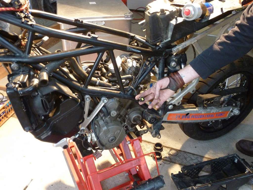

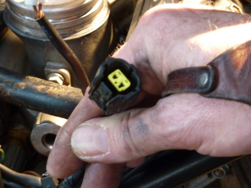

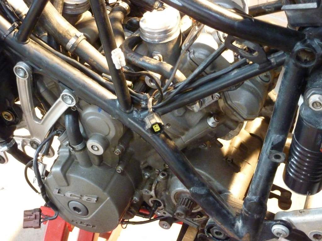

Am Kabelbaum, der nach hinten führt, ist ein zweipoliger Stecker, den wir nicht zuordnen können. Hat irgendwer eine Idee?

BeitragVerfasst am : So, 29. Dez 2013, 15:34    Titel: Antworten mit Zitat
Ehemals SLS-System???
Hab die Dicke leider momentan nicht hier zum Nachschauen Sad .

BeitragVerfasst am : So, 29. Dez 2013, 16:06    Titel: Antworten mit Zitat
Saugrohr-Drucksensor?
Davon sollte es zwei Stück geben.

BeitragVerfasst am : So, 29. Dez 2013, 16:53    Titel: Antworten mit Zitat
Danke, für die Rückmeldungen. Es ging nicht um meine (990) sondern um eine 950, die hat keine Unterdrucksensoren. Hatte ich aber vergessen dazuzusagen.
Telefonseelsorger Zehlaus sei Dank, Gegenpart gefunden: Genau hinter der Verzweigungsstelle ist der Temperatursensor für das Kühlwasser am hinteren Zylinderkopf. Da gehört der Stecker drauf. Wenn der Kabelbaum schon am Rahmen fixiert ist, kann man diesen Sensor praktisch nicht mehr sehen.

ich tippe auf epc

Danke Markus, aber guckst Du hier, schon erledigt:
Zweitmotorrad @ So, 29. Dez 2013, 16:53 hat folgendes geschrieben:
