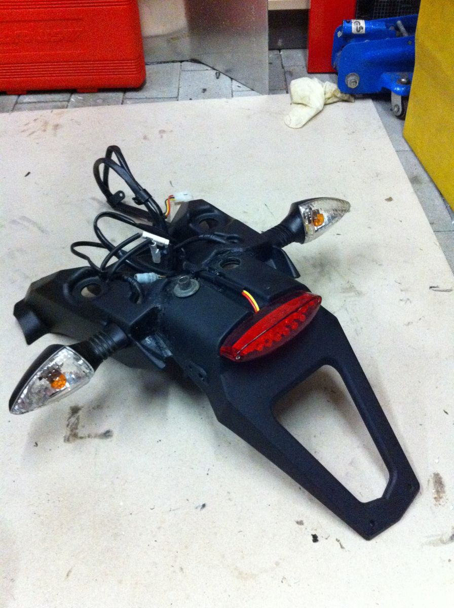

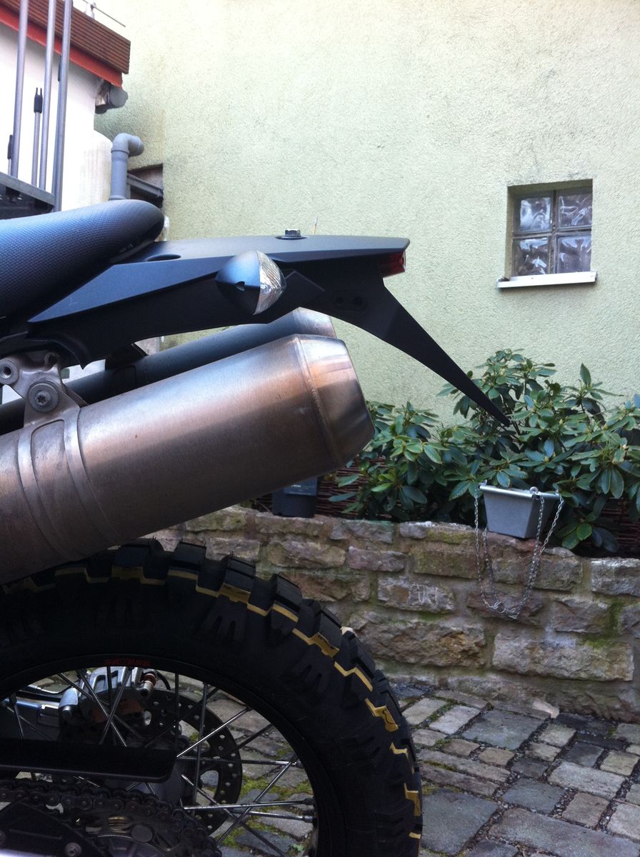

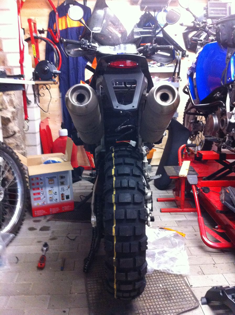

Da mir das plumpe Heck nie gefallen hat, aber ein Umbau mit Alu auch nicht so gefallen wollte...hab ich mal in die PP-Kiste gelangt, den Lötkolben ausgepackt, nen neuen Kennzeichenhalter bestellt und nen universelles Sportheck mit E-Prüfzeichen (hab ich auch auf der DR Big und DR350 montiert...noch nie Probleme gehabt) aus dem Lager geholt, Säge frei und losgelegt.
Das kam dabei heraus. Moped ist noch nicht wieder zusammen, daher ein paar vorab-Bilder:

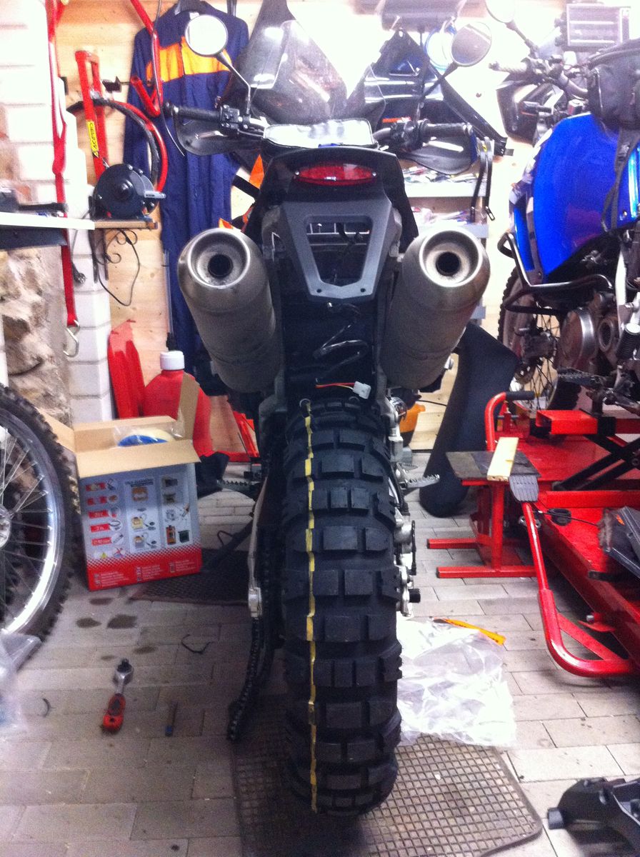

Erstes anpassen mit neuem Mitas-Pneu ♥
Von der Seite - Sexy!
Nur noch die "Schweissnähte" füllen und glätten!

Off Topic Frage
was ist das für ein Hinterreifen? Ein Karoo ist es nicht? Bridgestone ?

Da ich sowas schon öfter auf meiner TransAlp drauf hatte ... ich denke mal, das ist ein Mitas E09 Dakar.

Jo, Mitas E09-Dakar.
Fahr ich auch auf der BIG...kann nix negatives sagen! :-)
@Brillus: Sportheck ist aber nicht legal...;-)
Mir reichts schon wenn ich mit der EXC unterwegs bin auf den Zubringern zum Gelände :-) hehe

Ganz einfach: Das ist ein Racetech Devil KEnnzeichenhalter...den gibts mit 15 und mit 30 Grad neigung.....das ist der mit 30 grad.
Dann kauft man dazu einen neuen originalen Kennzeichenträger...also nur das Plastik. Kostet neu irgendwas um 14 Euro...also nicht teuer.
Dann sägt man den Racetech auf die richtige LÄnge ab, sägt den originalen neuen ab. passt beide zusammen an. Reisst die großen Löcher obendrauf an wo diese Aluhülsen reinkommen zur Befestigung. Wenn das alles sitzt, passt und gerade ist....Lötkolben frei und die beiden Plastikteile zu einem verschweissen rundrum...zum Füllen der Nähte kann man Streifen der Plastikreste verwenden und als Füllmaterial mit reinschmelzen. :-)
Kleben hab ich versucht, hat nicht gut gehalten. Verschweisst ist es jetzt bombenfest!
Was ich wollte: Dass das Loch unter der Sitzbank abgedeckt ist und seitlich die Alurahmenrohre nicht sichtbar sind. Jetzt passt das Teil wie original, deckt alles ab, keine zusätzlichen Bohrungen nötig! Perfekt!
Kennzeichen bekomm ich 2014 ein neues (saison) kleines, Breite passt genau zwischen die Töpfe, Abgasstrahl wird nicht gestört! :-)
Kommen eh noch paar Leos drauf.....♥
Wers nachbauen will....Teilenummer von KTM kann ich geben und das Rücklicht kann ich mit Rabatt besorgen. :-)
Vielleicht mach ich nochmal ne verbesserte Version...mal schauen.

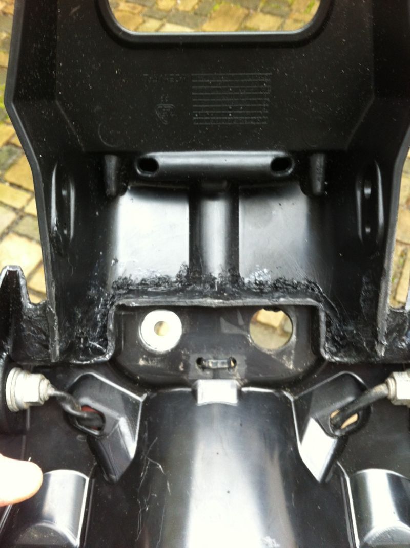

So, hab heute noch ein paar Fotos gemacht.
Die Nähte muss ich noch mit Sikaflex oder so glätten...dann siehts besser aus.
Hab auch schon Idee wie das Heck noch besser umgesetzt werden könnte...evtl. mach ich nochmal eines. Dann wäre der Prototyp über! Mr. Green

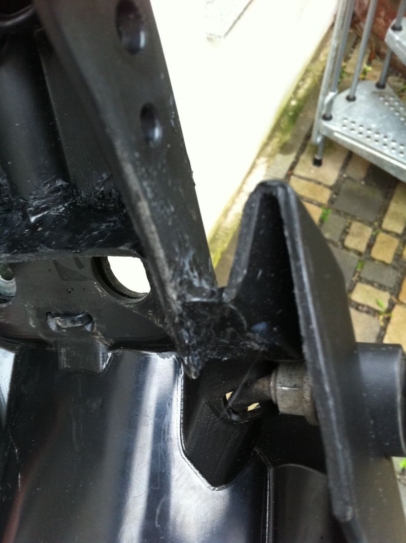

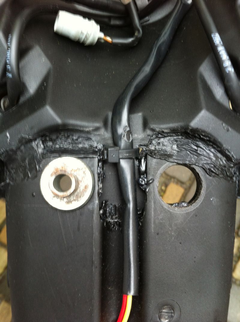

Von oben verschweisst
 Dateigröße:  307.24 KB
 Angeschaut:  1162 mal

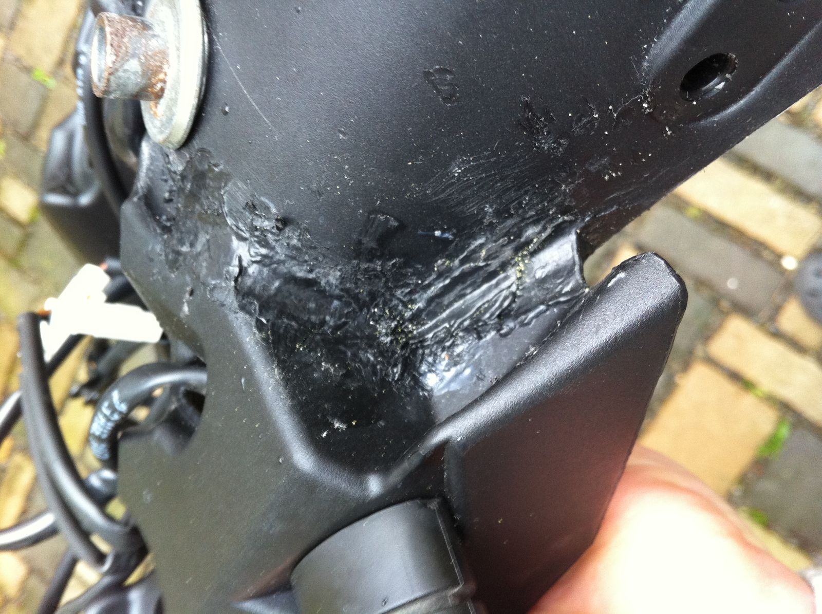

Ähm ja, die Nähte musste ich großzügig verschmelzen...da war etwas Luft. Beim nächsten Heck passe ich alles mit dem Heissluftfön plan an!

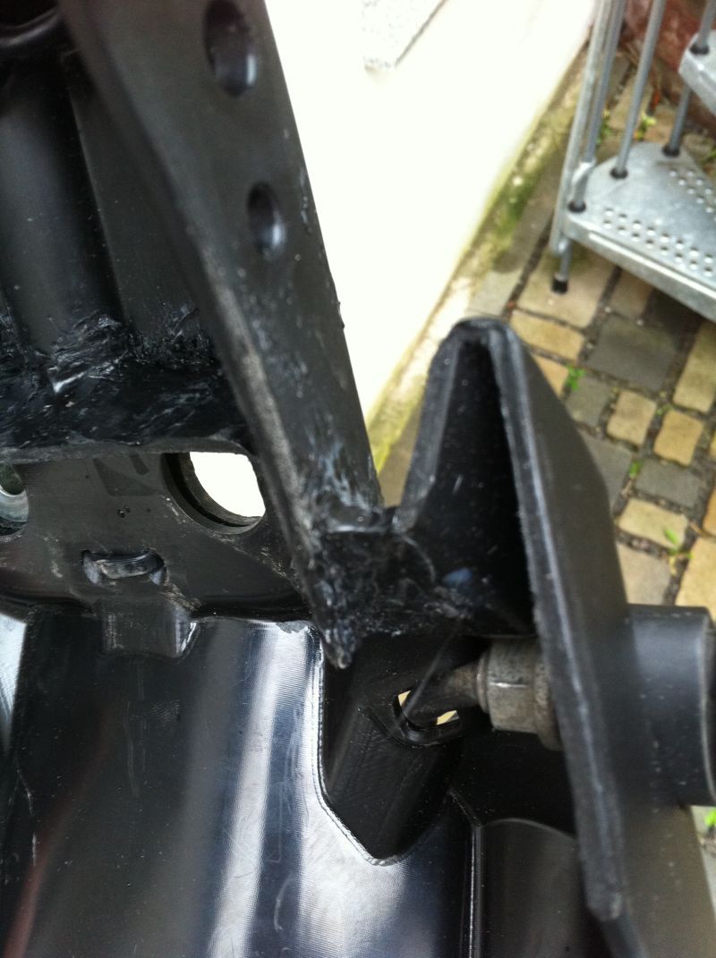

Blick von unten. Gut zu sehen der originale Teil der das Loch unter der Sitzbank abdeckt und das angesetzte LED-Heckteil
 Dateiname:  LC8 Heck 003.jpg
 Dateigröße:  116.2 KB
 Heruntergeladen:  1644 mal
Von unten verschweisst...komplett durchgeschmolzen. Das hält
 Dateiname:  LC8 Heck 004.jpg
 Dateigröße:  109.05 KB
 Heruntergeladen:  1686 mal
