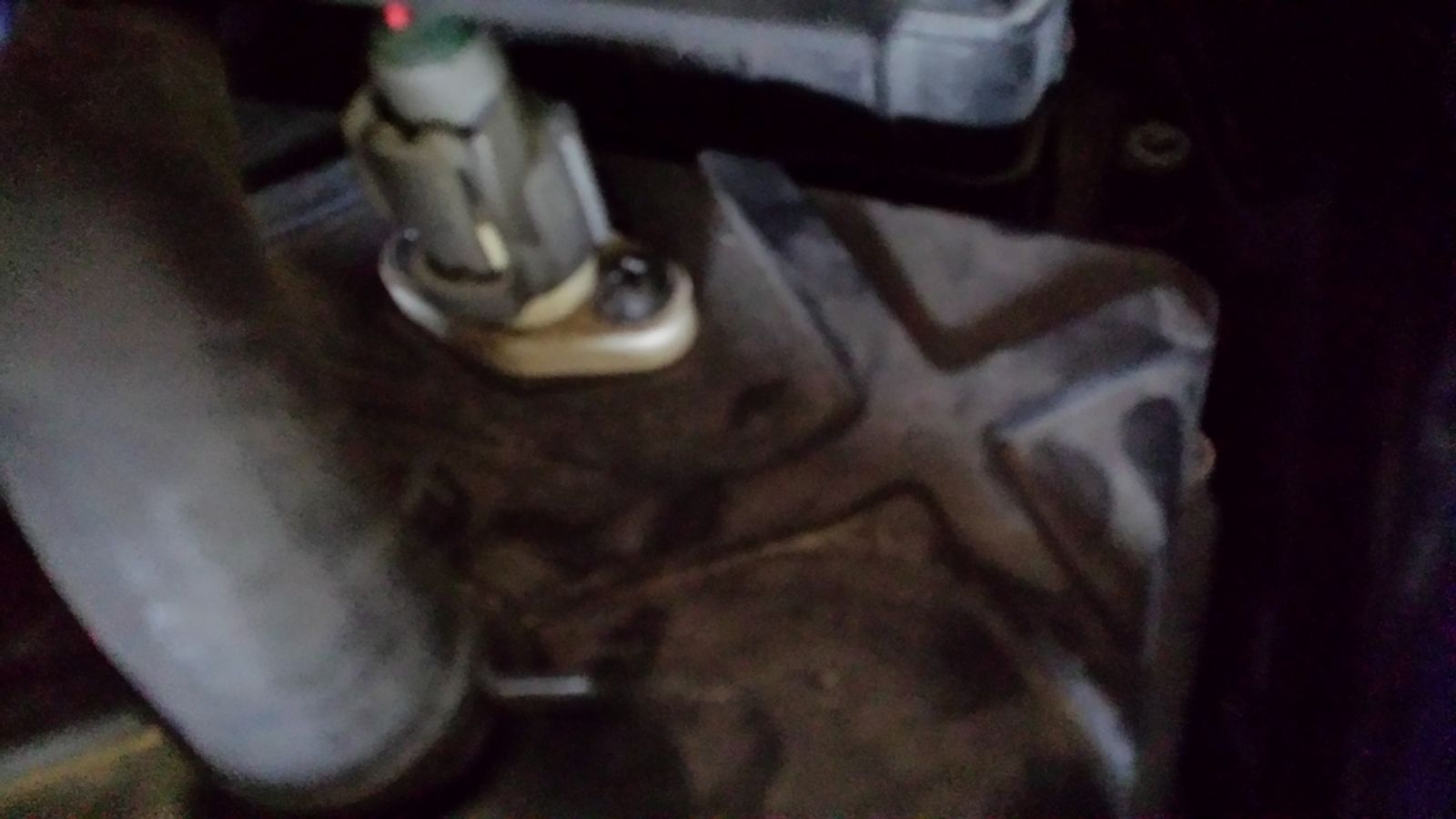

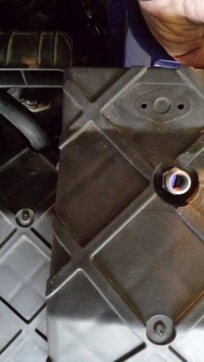

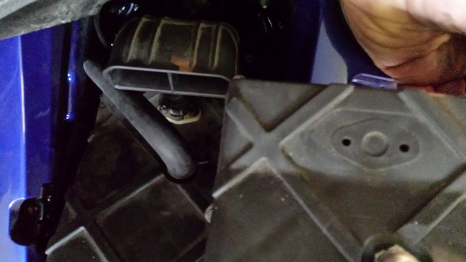

Keine Ahnung ob das Thema interessant zu gestalten ist, ich hatte die Idee Fotos zwecks Vergleich von Nicht/ Baugleichen/Teilen hier einzustellen.
Klar gibt es einen Teilekatalog mit T-Nummern, aber die sagen nicht immer aus, ob sie Baugleich sind
Wollte heute den Luftfilterkastendeckel meiner 990 mit der 950 tauschen.
Abmaße passen, aber Steckeranschluß muß angepasst werden. Vorbereitung ist angezeichnet.
 Dateigröße:  105.4 KB
 Angeschaut:  564 mal
 Dateigröße:  144.09 KB
 Angeschaut:  533 mal
 Dateigröße:  118.74 KB
 Angeschaut:  523 mal

@kai,
...kann leicht zu einem missverständnis führen; denn obwohl der deckel passt könnte aber auch einer annehmen dass das unterteil ebenso passt; tut es leider nicht die ansaugstutzen sind leicht(anders) versetzt gegenüber dem vergasermodell.
hat dann doch wieder sinn was die in mattighofen tun (unterschiedliche tr.Smile

Ewald,
Deswegen habe ich Luftfilterkastendeckel auch in fett geschrieben.Beim Rest hast du recht.
