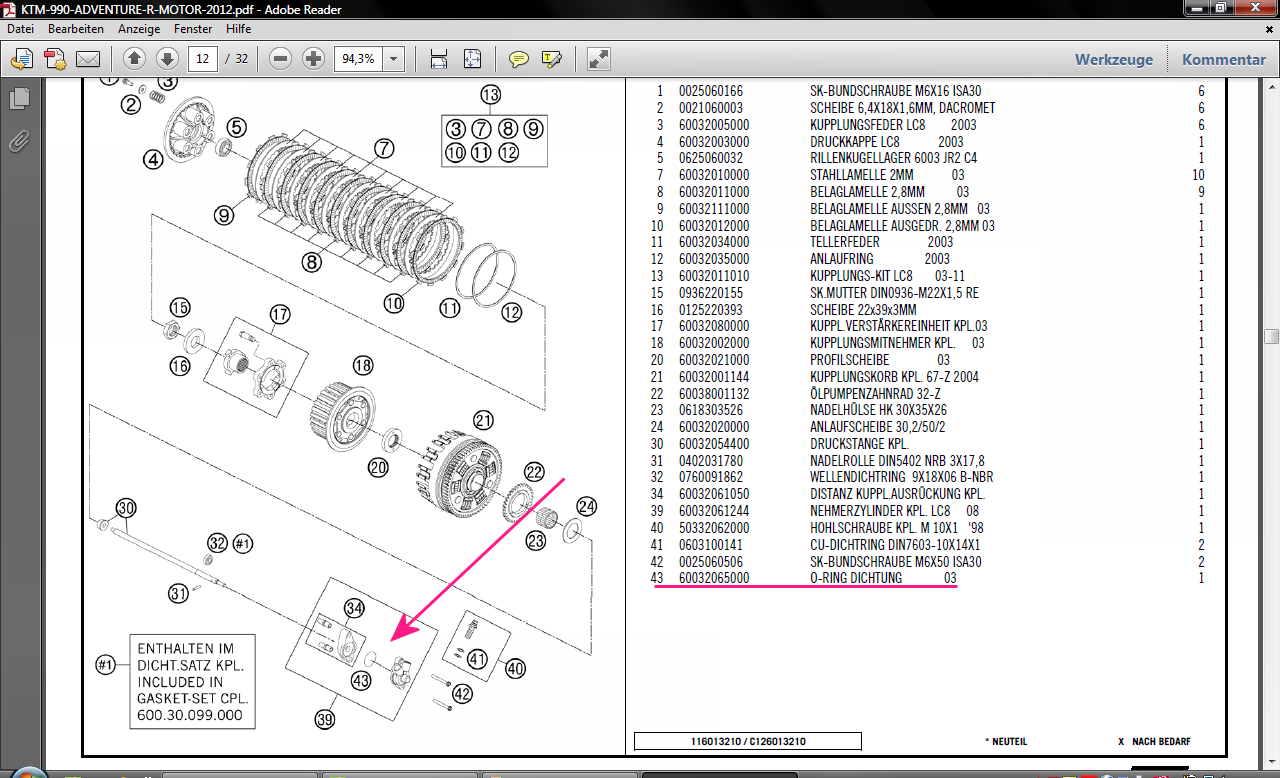

Hallo , wollte nach Umbau auf sigu- knz meinen alten magura wieder aktivieren.
Man weiß ja nie..
Weiß jemand die Teilenr.
Dichtungsring ist nicht einzeln im ET-katalog.

..... Wink
 Dateigröße:  220.32 KB
 Angeschaut:  531 mal

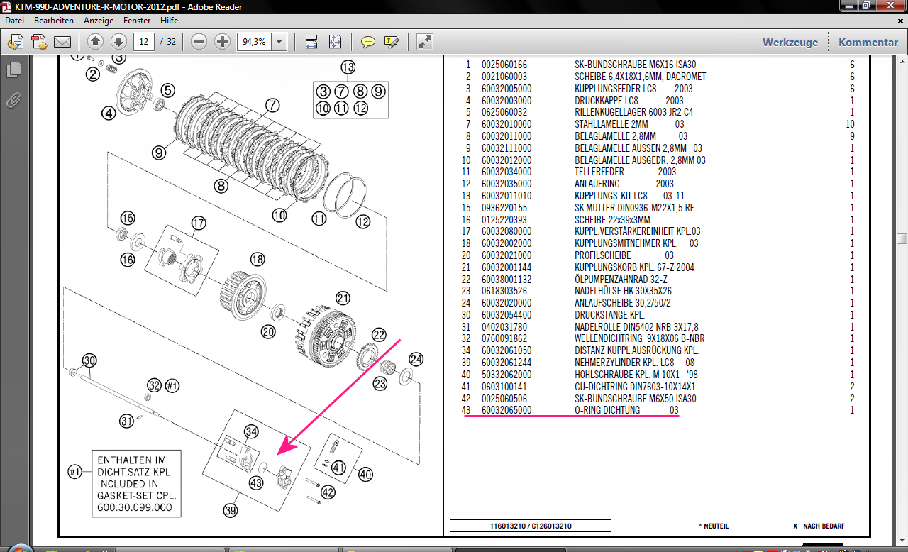

ja danke, ich suche aber für eine 690 er,
jetzt hab ich die teilenr. für den ring von der 950 er, er ja baugleich sein soll
und diese teilenr.
ich werd mal beide bestellen..

Das ist nicht der Ring für den Kolben des KNZylinders; bei der alten Version für die 950iger passt ein O-Ring 23,52x1,78; später war ein 22x2,5 verbaut (Angaben ohne Gewähr - hab schlechtes Licht im Keller!).
Beim Sigu wirst den Ersatz vermutlich nicht mehr benötigen!
