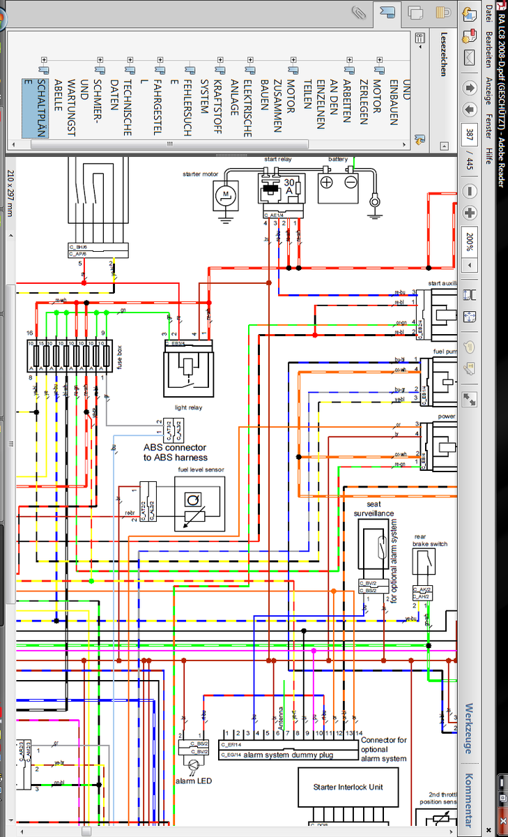

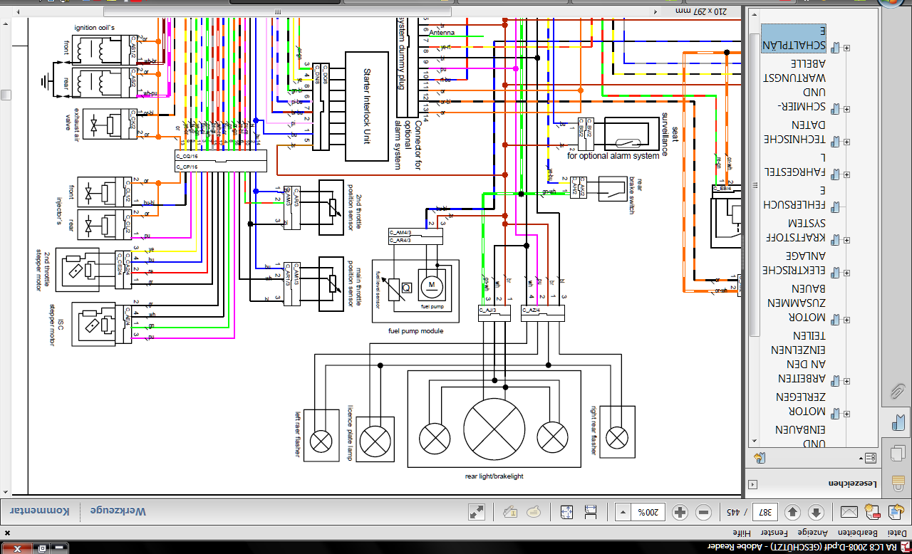

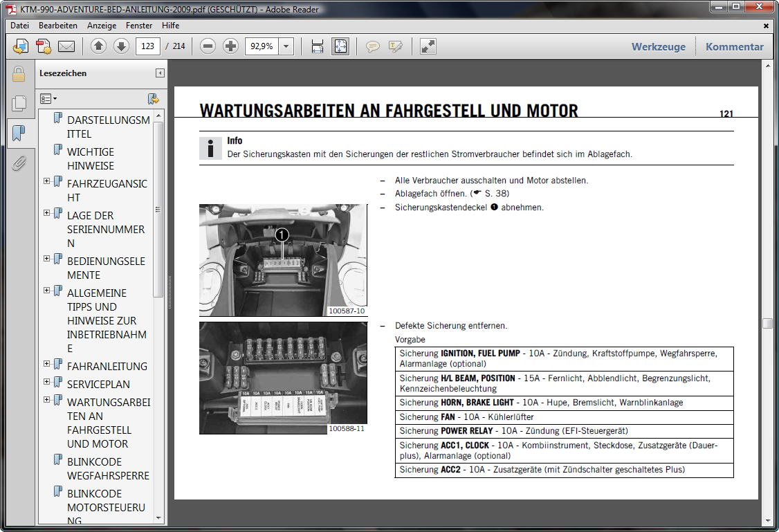

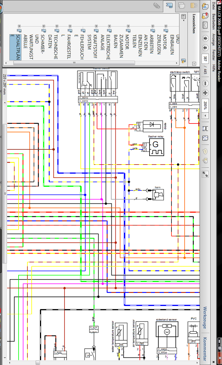

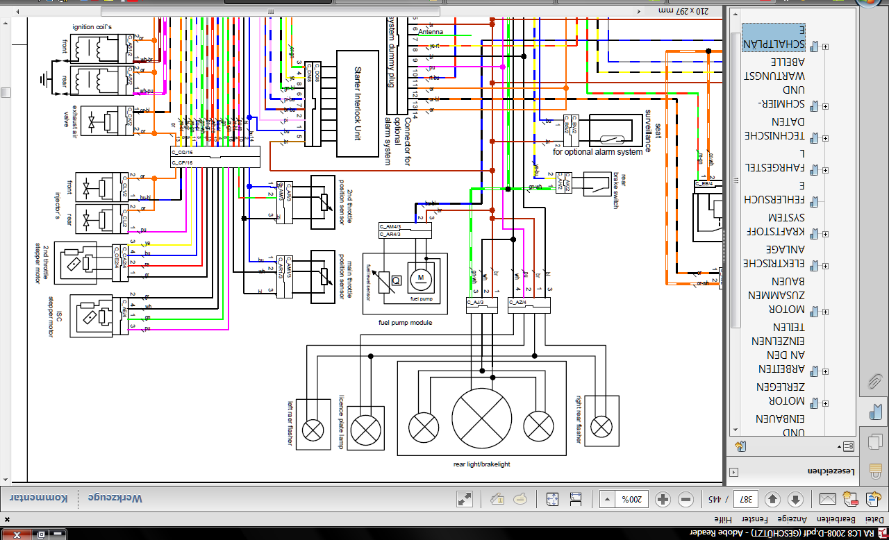

BeitragVerfasst am : Fr, 22. Nov 2013, 11:05    Titel: Antworten mit Zitat
Richtig, Blinker und Hupe hängen auch dran, siehe Auflistung der Sicherungen in der Betriebs-Anleitung und auch die Schaltpläne. Das grünweiße Kabel geht an das Bremslicht, das blaugelbe Kabel geht an die beiden Bremslichtschalter, an Flasher Relais und an die Hupe.

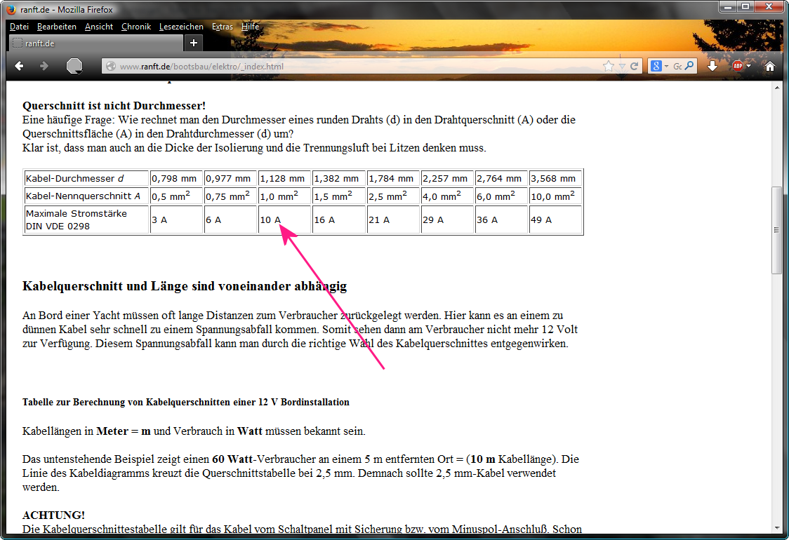

Richtig, P= U x I, Leistung ist Spannung mal Strom und bei Gleichstrom kommt kein cos phi dazu......die Rechnung geht also so auf, ohne den Zusatz.
Summiert man den Stromverbrauch der Hupe (50 W Leistungsaufnahme), zusammen mit der Warnblinke (4 x 21W) und dem Bremslicht (bei 21W sind das 1,75A) entstehen 12,91 Ampere......somit wären 10 A Absicherung nicht ausreichend.
PS: mein erstes Posting sah anders aus unsure ....ich dachte nicht das ne Hupe 50 Watt Leistungs-Aufnahme hat ohmy !
X 028 Strombelastbarkeit (allgemein).pdf
 Dateiname:  X 028 Strombelastbarkeit (allgemein).pdf
 Dateigröße:  39.87 KB
