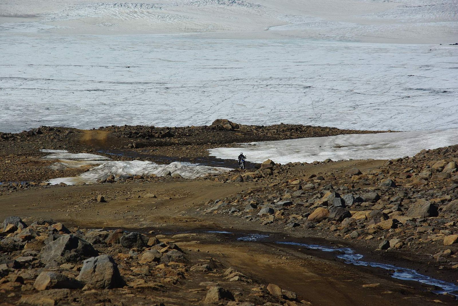

Ich war jetzt zweimal mit der 990 dort (und das dritte Mal ist auch für Juli oder August `14 in Planung). Allerdings solo und ohne Womo, dafür mit vollem Gepäck.
Für An-/Abreise ist das große Ding schon besser, fürs Rumfahren auf der Insel habe ich mir aber oft was Kleineres gewünscht, wie die XT 600 die beim ersten Mal dabei war. Leistungsmäßig vollkommen ausreichend und leichter aufzuheben.
Ich bin definitiv kein Offroad-Profi und einige Wege dort haben mir meine Grenzen aufgezeigt, es gibt aber soviel mehr dort zu sehen was man auch zu zweit gut erreichen kann. Langweilig wird es bestimmt nicht.
Nur wenn es wirklich ins Grobere geht (richtig ins Gelände ist nicht erlaubt, aber viele „Straßen“ sind fast genauso gut) oder tiefere Flußdurchfahrten anstehen würde ich dies nicht mit Sozia machen wollen. Dann müßtet ihr halt umdrehen, ein alternatives Ziel läßt sich mit Sicherheit finden.
Lange Rede, kurzer Sinn, ich würde schätzen 90% der Strecken lassen sich zu zweit auf der LC8 gut bewerkstelligen. Allerdings kann es passieren das ein kleines Stück der verbliebenen 10% auf einmal im Weg ist und zur Umkehr zwingt. Aber was solls, ist doch Urlaub

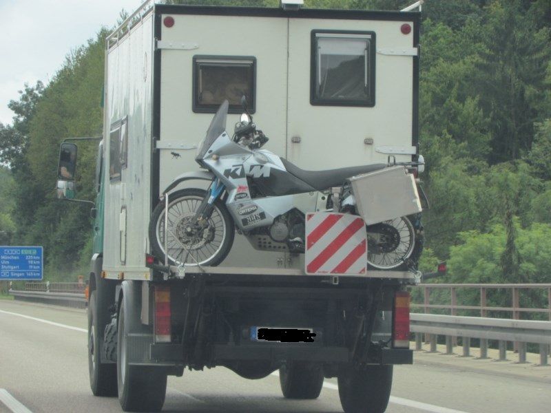

Anänger ans Womo und @ und was Kleineres drauf. Dann bist du für alles gewappnet.

Wieso Anhänger?
