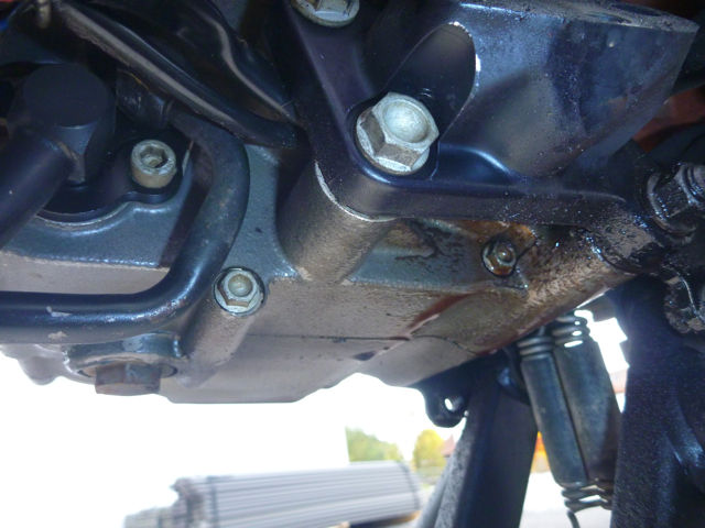

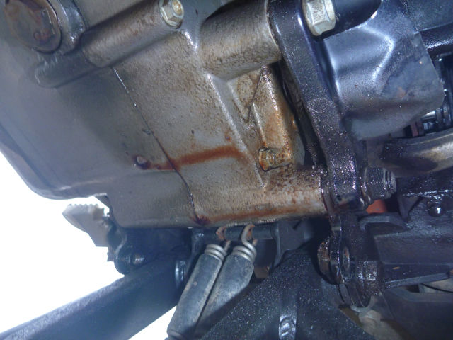

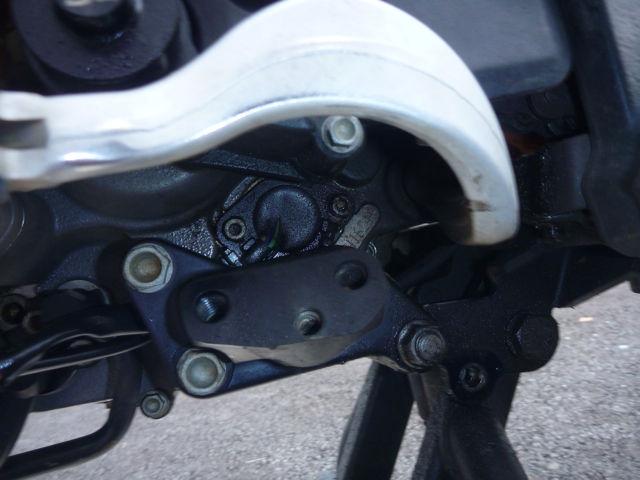

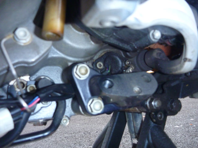

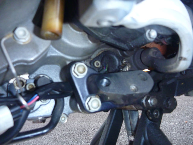

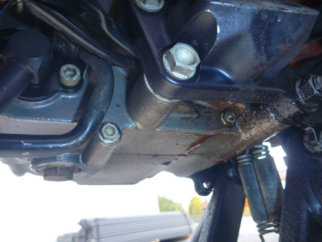

Hallo Zusammen,
hab mich hier lang nicht mehr gemeldet, vor allem weil ich ziemlich problemlos 8 Monate durch Südamerika gekommen bin.
Dummerweise hat der Motor quasi direkt nach der Rückkehr ölen angefangen. Ich hab keine Ahnung wo das her kommt, das Wellenausgangslager ist trocken und auch Risse sind keine zu erkennen.
Der Seitenständer ist versetzt, ergo bin mir sicher dass es hier auch nicht zu einer Überlastung gekommen .
Es scheint als ob aus aus einer schwarzen Abdeckung mit vergossenen kabeln kommt. Ich bin grad echt ratlos! Hatte das jemand schonmal, oder hat jemand ne Ahnung?
Ich hoffe das es auf den Bildern einigermaßen erkennbar ist.

geht deine kupplungsbetätigung noch? sieht so rot wie magurablut aus.

Analysestrategie: Sauber machen, gucken, warten, gucken ob es von alleine ölt. Motor starten, gucken, ob es jetzt ölt und wenn ja, wo. Stückchen fahren, gucken, ob es jetzt ölt und wenn ja, wo. usw.

murdock @ Mo, 18. Nov 2013, 21:32 hat folgendes geschrieben:
O-Ring Gangsensor wäre mein Tip. Kostet keinen €, Schrauben ganz vorsichtig anziehen, nur 6Nm glaube ich.

Jep, würde auch mal den Gangsensor checken.

es ist wahrscheinlich der Gangsensor.
Die O-Ring Dichtung drückt sich mit der Zeit platt und wird dann undicht.
Das selbe hatte ich bei meiner @venture auch schon.
Zum Wechsel die Mopete leicht zur rechten Seite kippen, dann läuft auch
kein Öl aus.
Der O-Ring ist leider kein Standardteil, das original bei KTM kostet aber
nur kleines.
Die schrauben für den Gangsensor mit Schraubensicherung und 6 Nm anziehen.
Ausserdem solltest Du den Gangsensor besser mit Silicon (Motordichtung)
einsetzen.
Viel Spass beim Schrauben
Gruß, Thomas

Der O-Ring müsste schon beim Händler um die Ecke zu kriegen sein er
misst 27,5 X 2,5 mm. Dein Oelverlust kommt auch meiner Meinung nach
vom Gangsensor. Gruss 1000RX

Ich tippe auch zu 99% auf den Gangsensor; hatte das gleiche dieses Jahr.
die @ auf die Seite legen und den O-Ring des Gangsensors tauschen... geht schnell und einfach.
Die Schrauben nicht zu fest anziehen; ich meine es sind nur 4 NM.

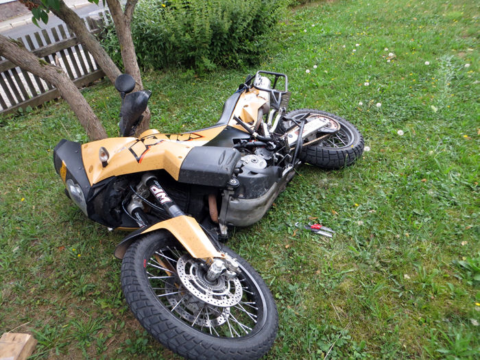

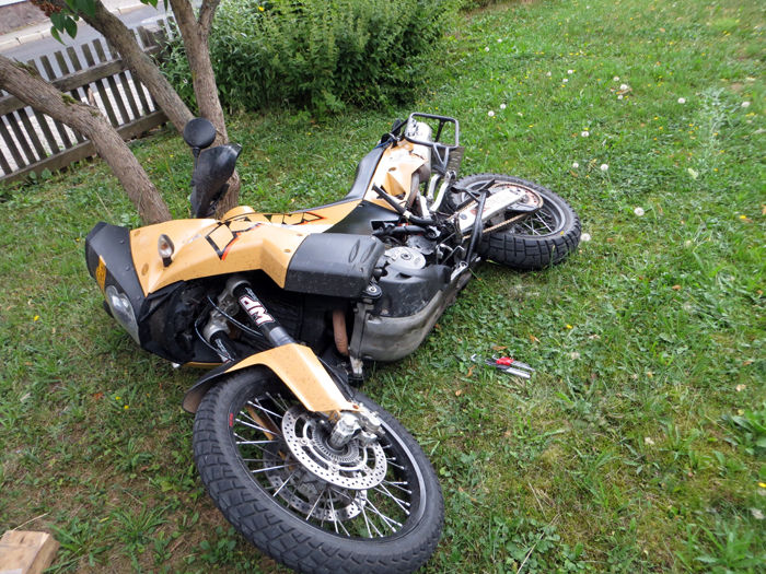

Tippe auch auf den Gangsensor O Ring
der Beitrag von mir wäre nicht nötig da es jetzt schon mehrere vermuten, aber ich habe noch ein Bild vom etwas unkonventionellen, weil unter Zeitdruck, Austausch, kurz vorm Nordlichtertreffen dieses Jahr Mr. Green

sieht eher aus als wäre sie müüüüde Mr. Green Mr. Green

Bei mir war es der Gangsensor, 60Cent später ist die KaTi wieder trocken!
könnt euch nicht vorstellen wie mich das freut!
