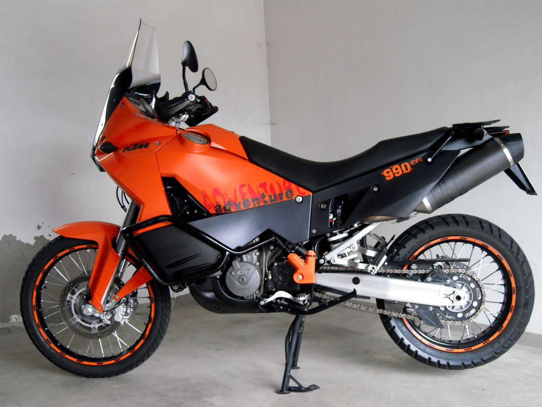

Hallo zusammen,
Ich wollte mal fragen ob einer von euch diesen Auspuff verbaut hat.
und wie er damit zufrieden ist, ob ein anderes Mapping aufgespielt werden muss? und wie ist das nun mit der Zulassung (mit Kat oder ohne bei der 07er) Sad Ich habe zwar mit der Suchfunktion mich schon auf die Suche gemacht aber leider nichts passendes gefunden unsure er soll an eine @Bj.- 10.07
Ich weiss das die Akras erste Wahl sind aber die sprengen leider meine möglichkeiten... Sad
Danke schon mal...

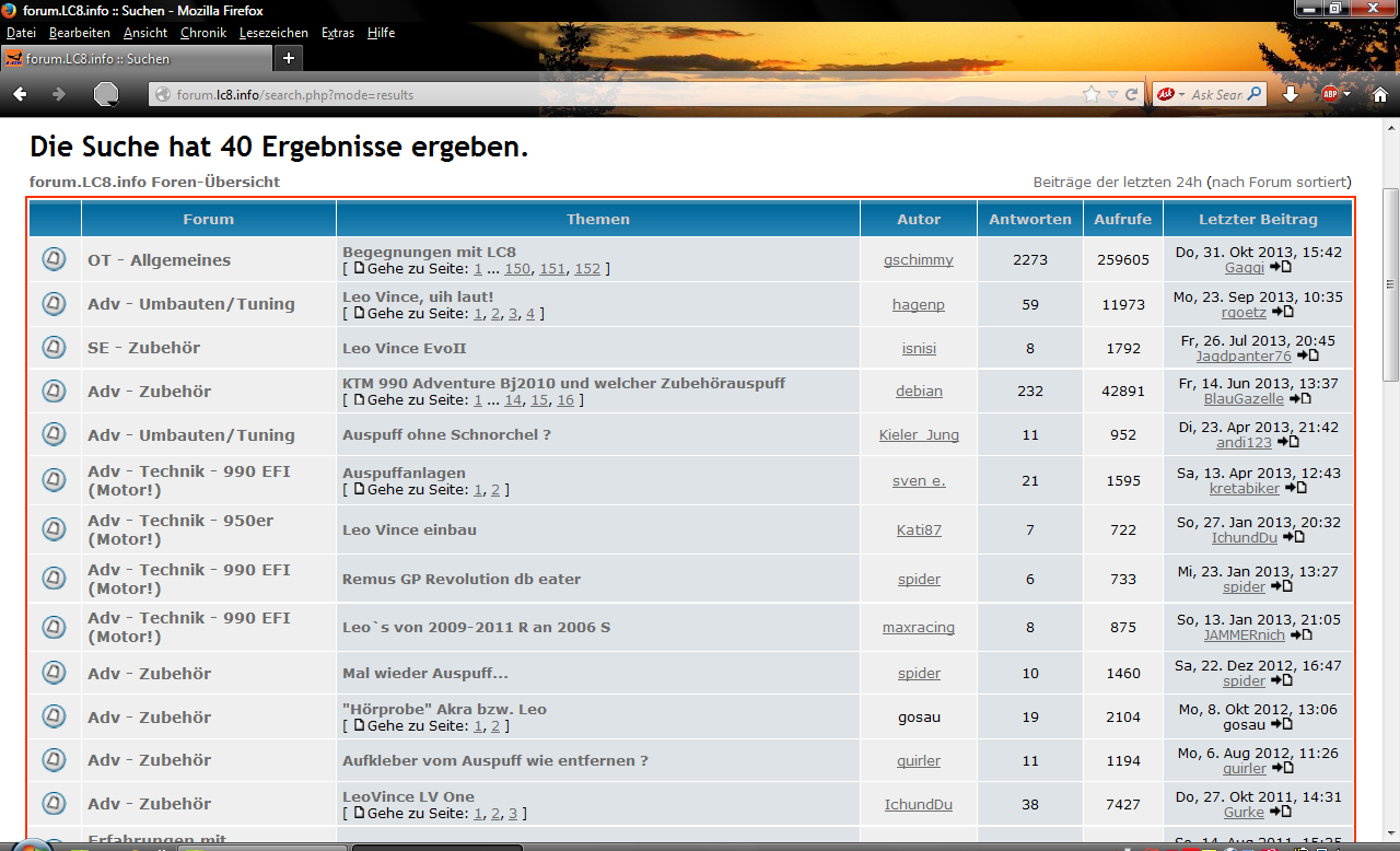

BeitragVerfasst am : Mi, 13. Nov 2013, 21:03    Titel: Antworten mit Zitat
schnarch ..........

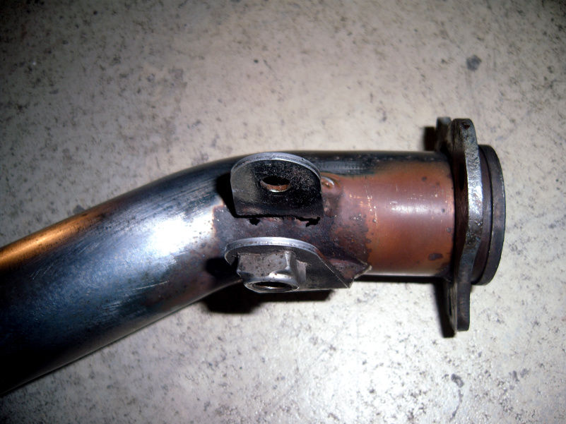

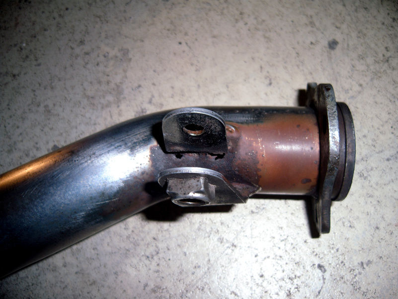

Hi,
hab die Leo´s jetzt seid 1 1/2 Jahren und ca 12000km dran.
Allerdings in Carbon. Absolut pflegeleicht, z.B. was Kettenfett
und so betrifft.
Hab sie ohne die Lochbleche und ohne Kat montiert.
Trotzdem heute ohne Mängel über den Tüv.
0,29% CO- Gehalt bei 2000 U/min.
Aussage vom Prüfer mit Augenzwinkern: "Hört sich aber klasse an"
Und für 575.- Euro absolut preisWERT. Würde ich mir immer wieder
holen. Und da es kein Bolt on ist und Hosenrohre dabei sind,
kein Stress mehr mit durchgerosteten Orginalhosenrohr mehr.
Siehe zweites Bild.

BeitragVerfasst am : Fr, 21. März 2014, 16:13    Titel: Antworten mit Zitat
Hi,
ich habe genau die abgebildeten Töpfe an meiner 09er montiert. Dazu einen BNC Lufi. Habe auch weder Kats noch Lochblenden drin. Lief aber mit dem Originalmapping überhaupt nicht, wohl wegen des fehlenden Staudrucks. Habe dann für nen fuffi das R-Mapping (115PS) für offene Akras aufspielen lassen. Dann war die Fahrbarkeit wieder wie vorher nur mehr Bums obenrum. Habe dann letztes Jahr noch die Powerblades von V2Lover montiert. Seit dem kann ich ab 2000U/Min ohne Hackerei und Gezuckel beschleunigen. Ich denke das stellt ohne extra Abstimmung das Maximum da.
