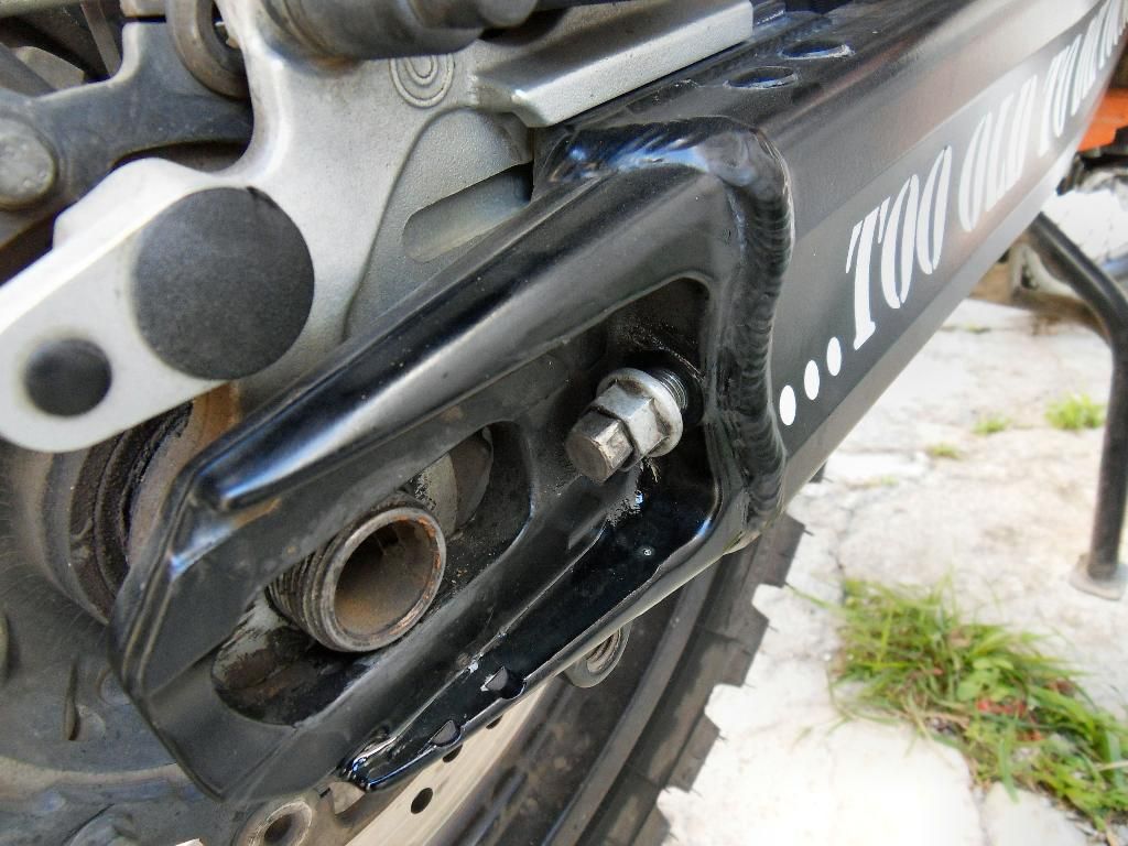

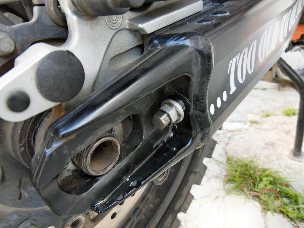

Wollte heute meine Kette etwas nachjustieren (Durchhang mehr als 40mm). Sie hat wohl im Herbst ziemlich gelitten, durch die Schotter-Ausflüge im mittleren Süden Kretas (diesmal nur ca. 15.000km gelaufen, trotz Scottoiler Sad ).
Links die Schraube ohne Probleme, rechts total fest......kaum ein Drehen möglich.
Hab das Teil dann ganz langsam versucht in Schwingen-Richtung einzuschrauben ( und wieder ein wenig zurück....wie Gewindeschneiden), immer mit der Angst das Teil abzureißen. Auch immer wieder fett mit WD eingesprayt....hatte leider kein Kriechöl zur Hand (wie Caramba etc.). Nach ner Stunde rein- und rausschrauben konnte ich sie dann wieder normal bewegen.
Also: falls Ihr mal nachspannen müßt, vielleicht auch die Gangbarkeit beider Einstell-Schrauben checken......die ganze Länge!!!!!
Sinnvoll auch einen Ringschlüssel dafür zu benutzen, denn mit einem Gabelschlüssel vermurkst man schnell den Sechskant.

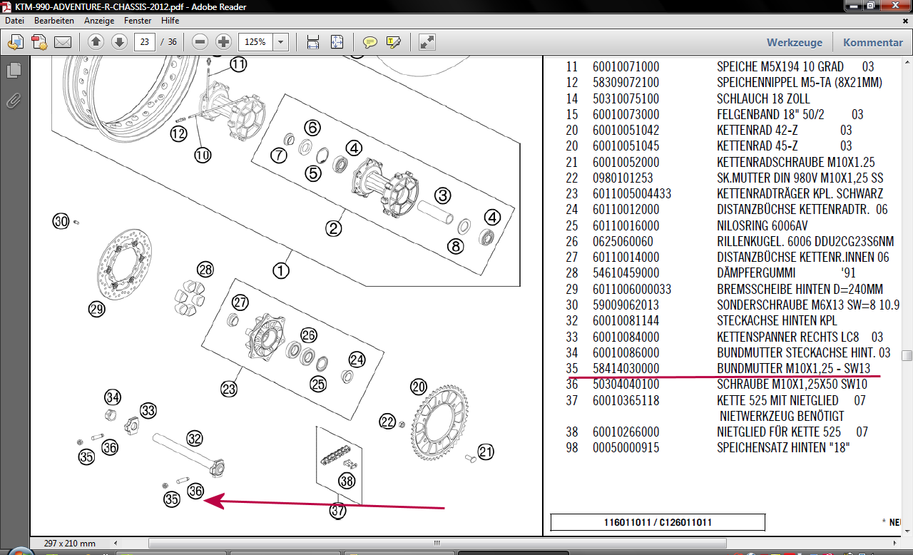

...daran dachte ich auch schon! Bekomme aber die Schrauben nicht aus der Schwinge (auch mit sanfter Gewalt nicht).....es ist so, als hätte sie am Schrauben-Ende einen Stopper....wolllte das Gewinde eigentlich nachschneiden.
Auf der Teile-Liste ist aber nichts zu sehen.......what to do? unsure Hat jemand von den Besitzern der neueren ADV die Schraube schon mal draußen gehabt??
