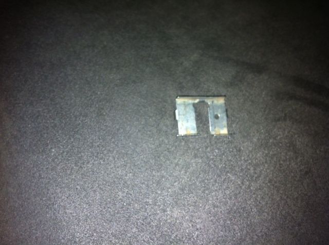

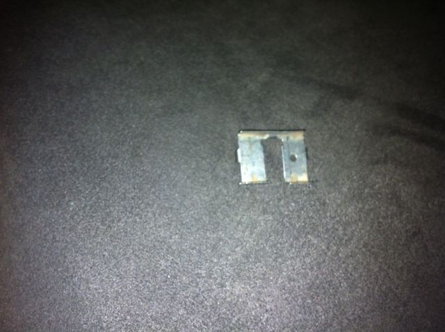

Sicher habe ich schon > 10mal das Vorderrad aus- und wieder eingebaut, aber vorgestern fiel beim Einsetzen des Rades an einer Seite der innere (also zur Nabe sitzender) Bremsbelag und ein kleines Blechstück (siehe Foto) , welches oben am Bremssattel sitzt, heraus. Der herauskippende Bremsbelag ist ja oft der Fall und einfach wieder einzusetzen, aber momentan liegt folgendes Problem vor...
Diese Blechführung habe ich wieder eingesetzt, bekomme aber dann den Belag nicht mehr montiert. Lasse ich es weg, läßt sich der Bremsstein locker wieder einsetzen. Möglichweise ist das Blechdings etwas verbogen oder deformiert und sicher ein Cent Artikel. Oder ich finde nicht mehr die serienmäßige Einbauposition ?! Absolut suspekte Nummer.
Frage:
Wozu ist das Teil eigentlich da UND kann ich mit der @venture bis zum Dealer fahren, ohne das Blechstück einzusetzen (den Belag aber schon ....) , ohne das mir die ganze Bremse auseinanderfällt ? Nach Stunden frustraner Versuche bekomme ich den Mist alleine nicht mehr stimmig zusammengebaut und lasse da lieber einen Profi ran.

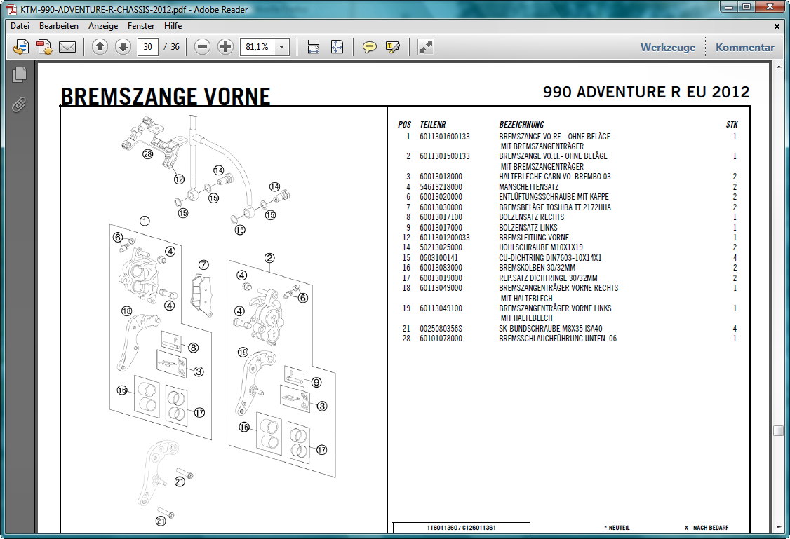

Ich würde mir eine Garnitur (das sind 2 Stk.für L+R) bestellen http://www.ktm-versand.de/product_info.php/info/p6 ....... N-VO--BREMBO-03.html
Teile Nr.600.013.018.000
kosten ja nicht die Welt

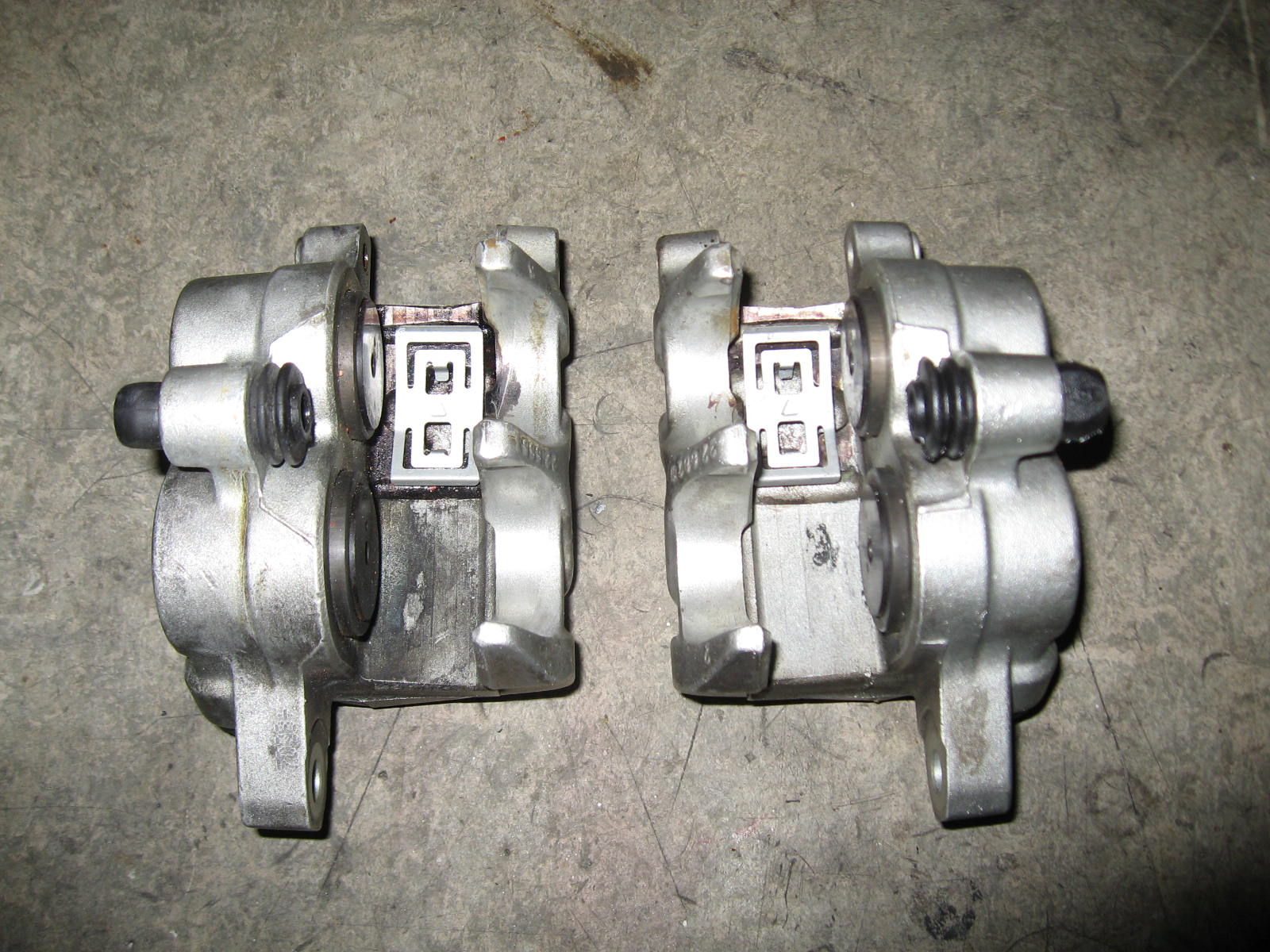

Ich vermute da waren die 2 Haken verbogen,darum sind sie nicht mehr eingerastet.Die Bleche müssen gut halten siehe Bild

LasseOffline
Anmeldungsdatum: 20.01.2007
Beiträge insgesamt: 445
BeitragVerfasst am : So, 3. Nov 2013, 17:59    Titel: Antworten mit Zitat
Hi Matt,
Ich denke, mein Blechteil sitzt oben und auf Deinem Bild sind die federnden Bleche aus der Sattelfurche dargestellt - oder ? Die Teile auf Deinem Bild sorgen doch für den leichten federnden Gegendruck beim Einklinken der Beläge.

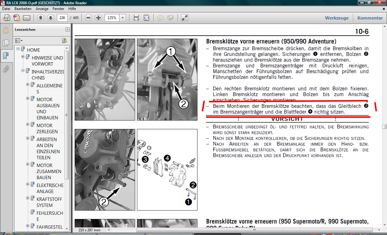

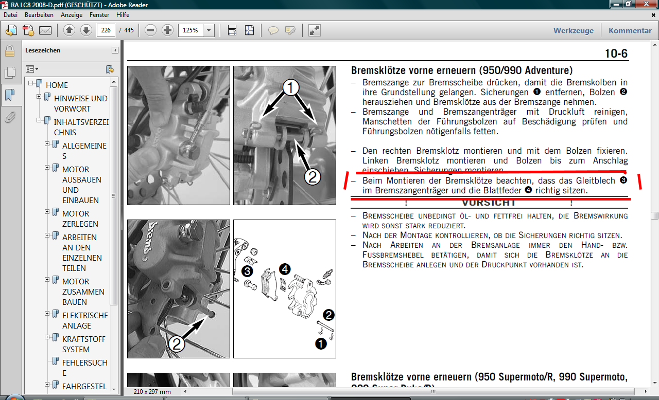

BeitragVerfasst am : So, 3. Nov 2013, 20:49    Titel: Antworten mit Zitat
@Lasse:
Hab noch was gefunden!
