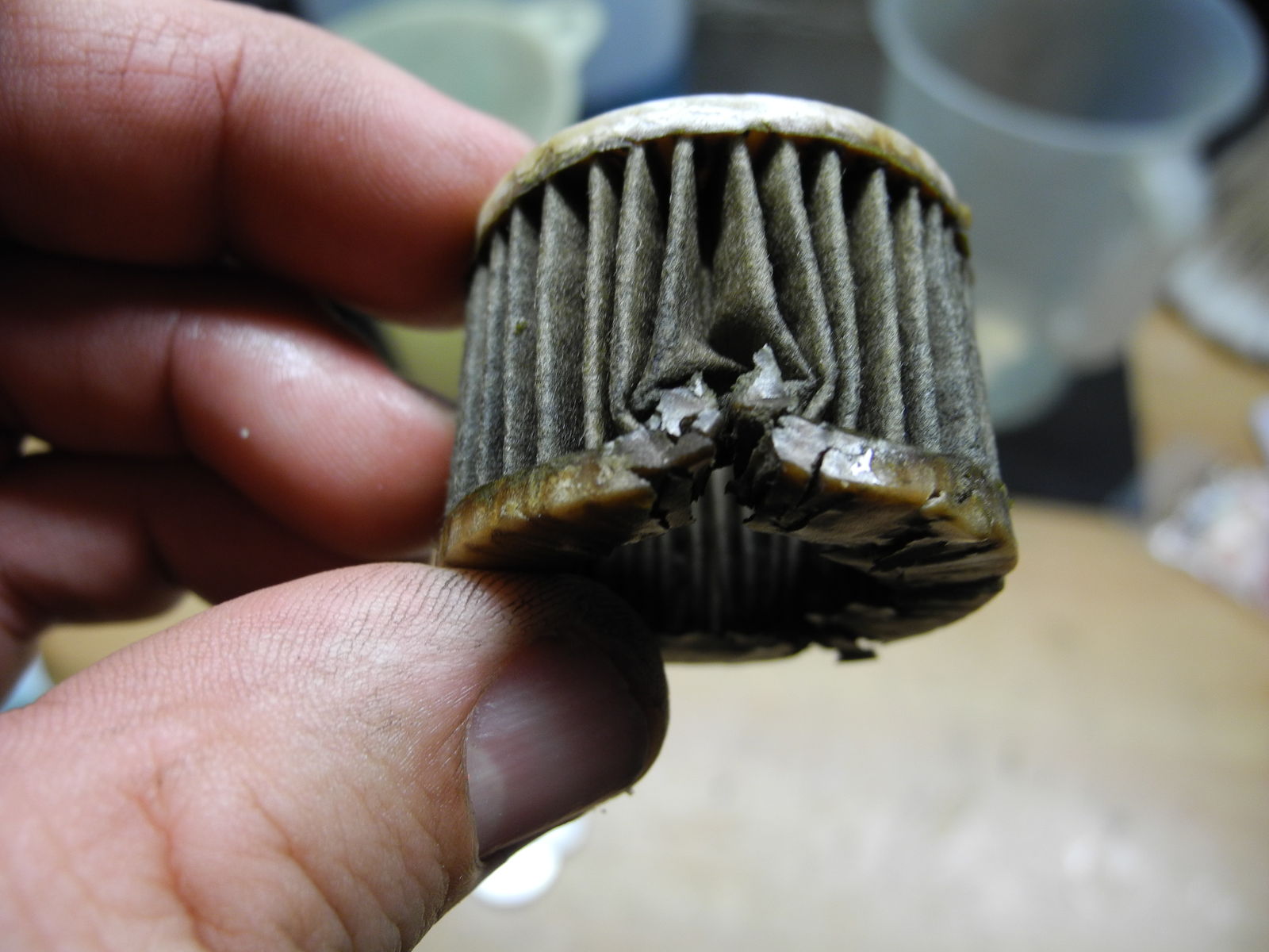

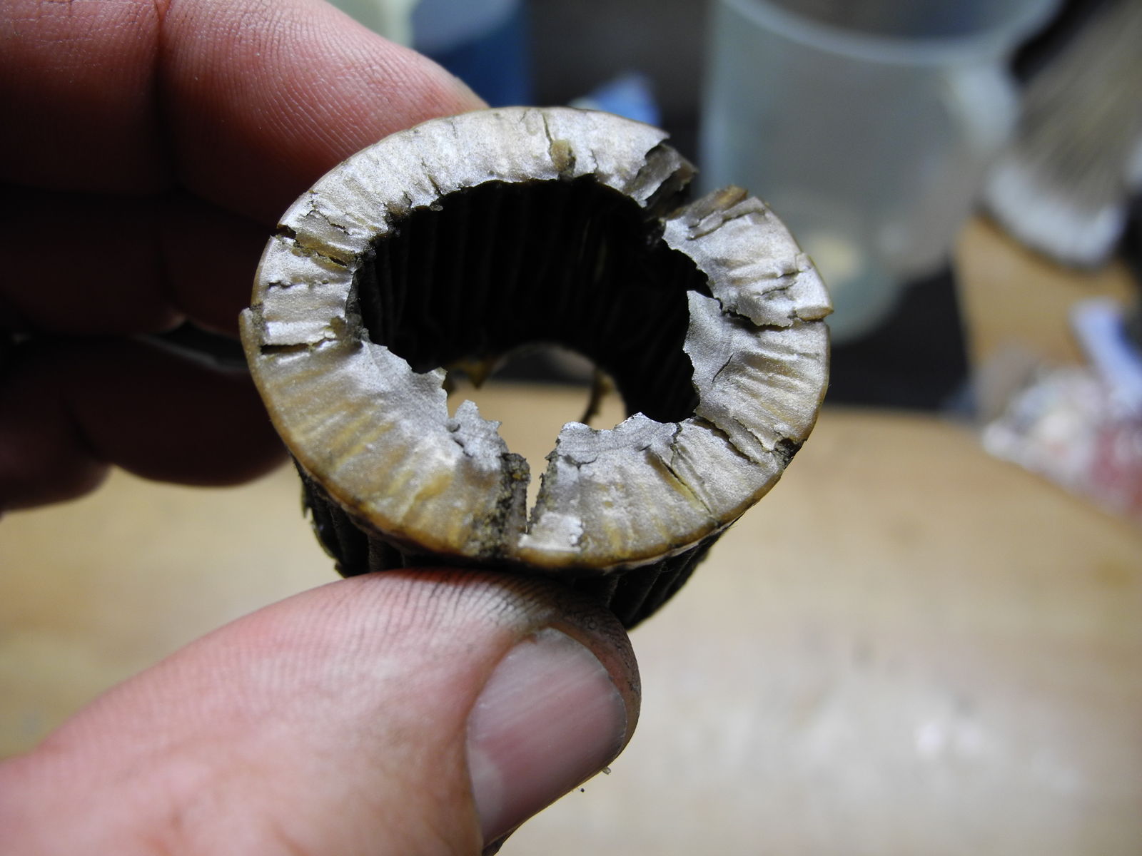

Hat einer in der letzten Zeit mal den Filter der Benzinpumpe gewechselt?
Beim Öffnen der Kappe ist mir das Ding schon in Einzelteilen entgegen gefallen. blink
Nach 28Tkm darf er ja schmutzig sein, aber wovon ist der so zerfleddert?
Ich hab' weder E10 getankt, noch irgendwelchen gepanschten Afrika-Sprit.

Mein spontaner Eindruck: Das sieht ja aus wie Rost ... also war Wasser am Filter ... und Wasser trennt sich doch aus dem Sprit, wenn die Karre lange steht ... nur so ne Idee ...
Ist das der Filter von Deiner 2010er R?
Ich habe mich auch schon gefragt, ob ich bei 30.000 die Pumpe mal präventiv zwecks Filterwechsel rausrupfen soll ... da gibt's ja 'n Filterkit ... taucht bloß auf keiner Wartungschecklist auf ...

hajo.b @ Do, 17. Okt 2013, 23:26 hat folgendes geschrieben:
Hajo
Ja der ist von meiner 2010er R, aber lange gestanden hat die nicht.
Rost ist das aber definitiv nicht. Das Zeugs oben und unten am Filter sind die Reste irgendeines Klebers. Normalerweise gehören da nämlich noch zwei Blechdeckel drauf. (so wie wie unseren Ölfiltern)
Ich hab' auch nur präventiv mal reingeschaut. Zum Glück.
Du brauchst aber nicht nur den Filterkit für lässige 65€, Du brauchst auch noch das O-Ring Set für 40€ wacko

Ollebolle @ Do, 17. Okt 2013, 21:47 hat folgendes geschrieben:
Bewußt getankt nicht - aber bekommen... Question Obwohl die Kati soll ja lt. Werksangabe E10 vertragen gruebel
Ich vermute irgendeine eine Zumischung im Sprit die da nicht reingehört. Nachweis praktisch unmöglich.

to.we @ Fr, 18. Okt 2013, 23:53 hat folgendes geschrieben:
Der "normale" Sprit ist schon E5 (5 % Ethanol ist beigemischt), zusätzlich noch bestimmte Additive. Inwieweit dies den Filter /Metall zersetzen kann weiß ich nicht.
