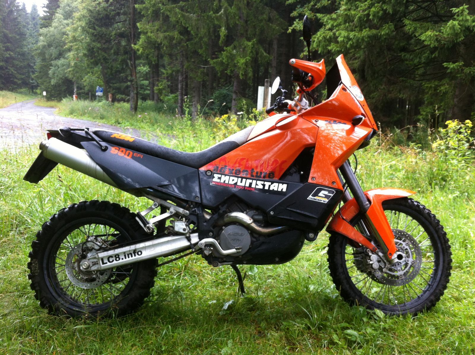

BeitragVerfasst am : Do, 17. Okt 2013, 20:18    Titel: Antworten mit Zitat
Das ist meine 2006er N mit 245mm Fahrwerk. Kleiner Unterschied ist schon zu sehen im Vergleich zu vorher.
Gruß Enno

sven e.Offline
Anmeldungsdatum: 28.09.2012
Beiträge insgesamt: 1077
LC8 Adventure 2011 ABS/R
1290 SAR
BeitragVerfasst am : Do, 17. Okt 2013, 21:35    Titel: Antworten mit Zitat
Sieht schon rattig aus so ne N mit mehr Federweg.....
Danke Very Happy
Sven
BeitragVerfasst am : Do, 17. Okt 2013, 21:50    Titel: Antworten mit Zitat
so ist meine auch (245mm) , nur nicht so schön makellos und sauber
Lass Dich beim Dietrich in Wörlitz beraten !
Meine Gabel spricht nicht sehr gut an, es ist keine echte S-Gabel. Kann aber auch nen anderen Grund geben, wir suchen noch.
