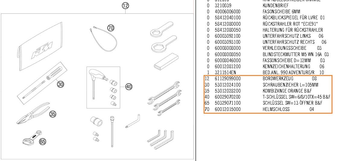

BeitragVerfasst am : Mo, 14. Okt 2013, 15:04    Titel: Antworten mit Zitat
Auszug aus dem Teilekatalog 990 Adv 2010.
Kannst du dir bei KTM-Versand runterladen.
 Dateigröße:  89.58 KB
 Angeschaut:  1800 mal
deleted0001
BeitragVerfasst am : Mo, 14. Okt 2013, 18:36    Titel: Antworten mit Zitat
Hallo
Danke erstmal für die Hilfestellung.
@Flame Dance
Link ist gut, auch Foto ist schön. Da kann ích schon mal sehen, was bei mir fehlt. Ebenso wie auf dem Bild das Gurke hier reingestellt hat.
Leider hilfft mir das bei den jeweiligen Größen nur bedingt weiter
@Gurke
Danke für das Bild. Hilft bei der Subteilenummer "40" bzgl. der jeweiligen Größen weiter, jedoch leider nicht bei allen Sachen. Die einzeln aufgelisteten Teile sind leider nicht beschrieben.
