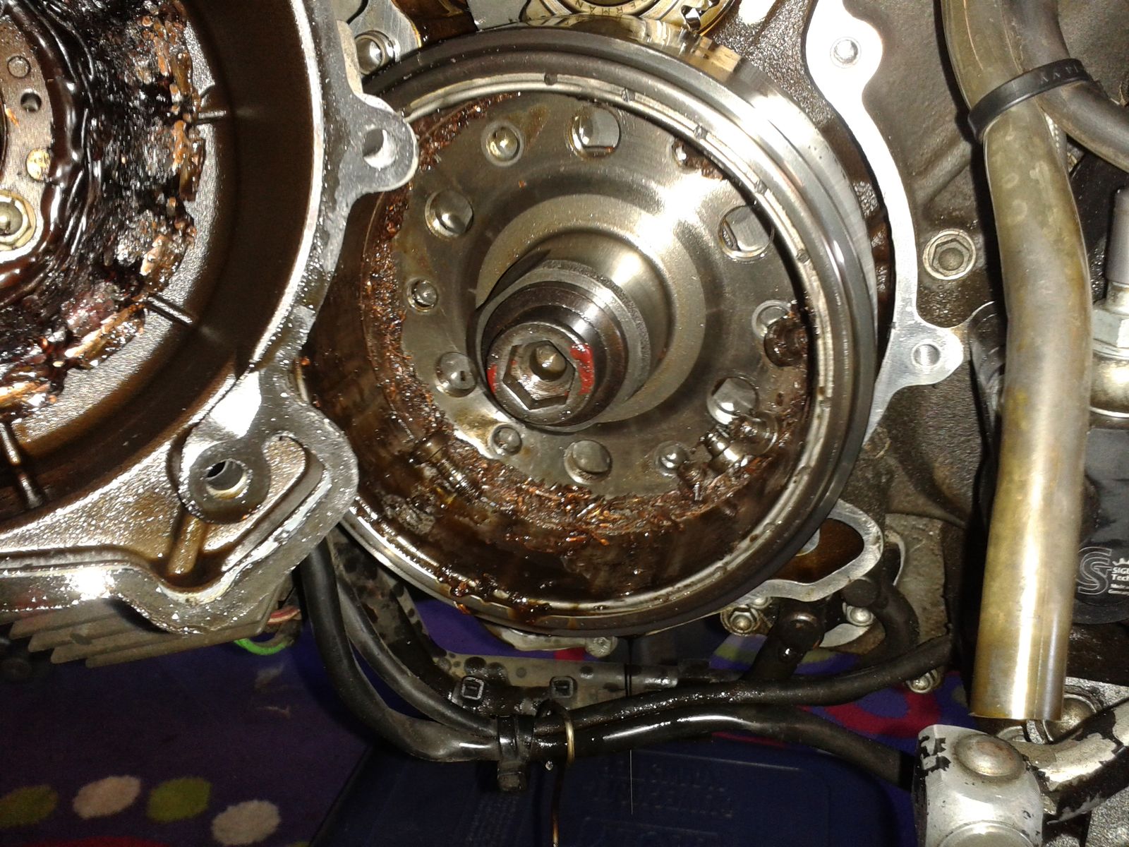

BeitragVerfasst am : Sa, 28. Sep 2013, 17:18    Titel: Antworten mit Zitat
Soo nun bin ich heute mal zu meiner ADV gekommen.
Schrauben vom polrad sind raus und teilweise abgerissen und haben die lichtmaschine geschrottet :-(
Siehe Bild
Lima Schrott

BenzinschnüfflerOffline
Anmeldungsdatum: 21.05.2003
Beiträge insgesamt: 6375
Alter: 22
MXC 525, 2005
HP2 1200, 2009
BeitragVerfasst am : Sa, 28. Sep 2013, 19:00    Titel: Antworten mit Zitat
Hellcat @ Sa, 28. Sep 2013, 18:18 hat folgendes geschrieben:
Siehe Bild
Fehler ist längst bekannt. Es gibt sogar eine ? in welcher der Fehler von KTM beschrieben wird und wie er behoben werden soll. Leider haben sich nicht alle Mechs daran gehalten (wie mein damaliger auch).

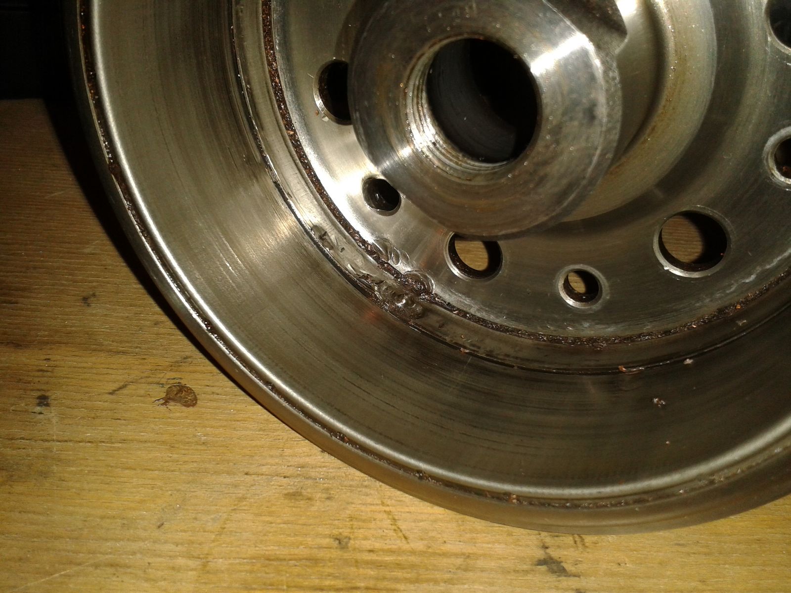

BeitragVerfasst am : Mo, 30. Sep 2013, 16:55    Titel: Antworten mit Zitat
Hallo zusammen!
Ich habe das polrad gerade demontiert. Anlasserfreilauf ist optisch wie neu. Die umlaufende Feder ist intakt und sonst auch nix zu sehen.
Das polrad dagegen hat eine tiefe umlaufende Nut bekommen. Bestimmt von der schraube.
Dann sind da noch tiefe Macken. Siehe Foto. Reicht es das ganze glatt zu schleifen und wieder einbauen? Oder gibt es da bedenken?
VG Markus
Macken und eine tiefe riefe
